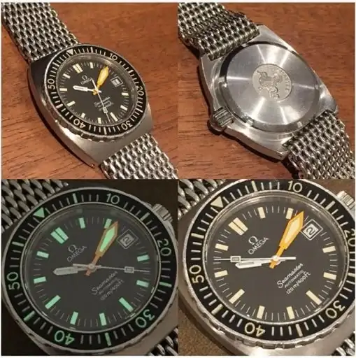

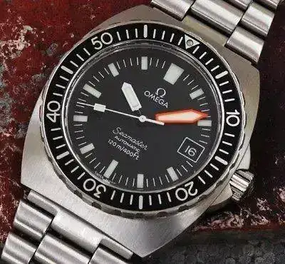

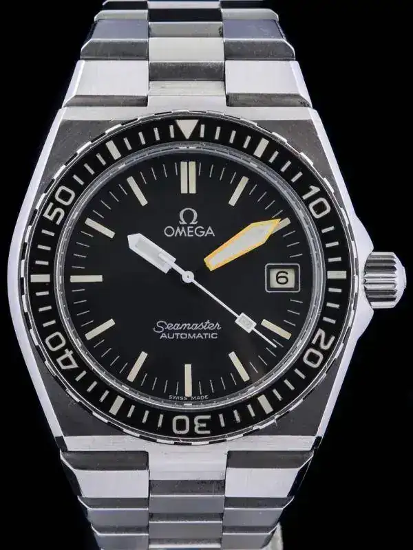

Hay dos modelos de Omega Seamaster 120 "Baby PloProf". El primero es el que muestras en tu foto, es la ref. 166.0250. Este modelo sale en 1978, tiene cata estilo Tonneau, calibre 1010 y las agujas características y similares a las de Omega SM 600. Poco después sale el siguiente modelo, Omega SM 120 Ref. 166.0251, que es el que aparece en el link que ha subido el compañero. Este modelo tiene la caja con lineas más angulosas, y su calibre pasa a ser el 1012. Ambos comparten "nick" y ambos son piezas espectaculares y muy ponibles por un tamaño contenido. Yo tengo el primer modelo, aunque por estética me gusta más el segundo. Un saludo
Ver el archivos adjunto 810143
Ver el archivos adjunto 810144

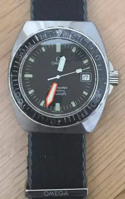

Me salta esta duda, porque a hay más de una versión de dial con el 166.0250 ? El marcador de las 12 es diferente, está que subo tiene 2 pequeños rectángulos y el que mostré al principio solo tiene un gran cuadrado. Simple te son MK’s diferentes?
Gracias de nuevo!

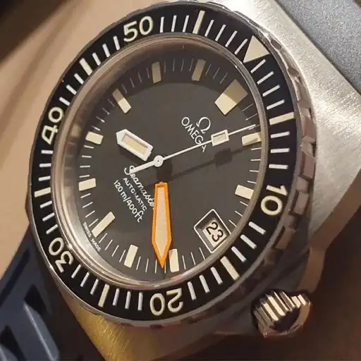

Hola, efectivamente hay diferentes versiones de dial. Por lo menos 3 que yo conozca, las dos que has citado y se ven en esas fotos: es decir una con dos marcas verticales paralelas a las doce, y otra con una sola marca pero más ancha a las doce. A estas habría que añadir una tercera versión de dial, que lleva una sola marca vertical de anchura normal a las doce, igual a la de las 6 y las 9, esta versión tiene el resto de marcas horarias más cortas que en las otras dos versiones anteriores de dial. Este ultimo es más raro, y corresponde al que lleva mi ejemplar, te subo foto.
No sé qué criterio siguió la marca. El serial de mi unidad es cercano a 42 millones, es decir que es una unidad tardía fabricada alrededor de 1980, por si eso puede ayudar .
También citar como curiosidad dos datos más: He visto alguna unidad que incorpora un calibre 1002, diferente al 1010 y 1012 citados ; y también desconozco si son auténticos o se han cambiado posteriormente. Y también he visto que existen versiones donde se ha montado con la corona hacia la izquierda, es decir se ha invertido el dial para que la corona mira hacia el otro lado.
Lamento no dar más claridad al respecto, a ver si alguien nos puede ayudar a ordenar un poco las versiones de este modelo SM "Baby proof"
Ver el archivos adjunto 810374
