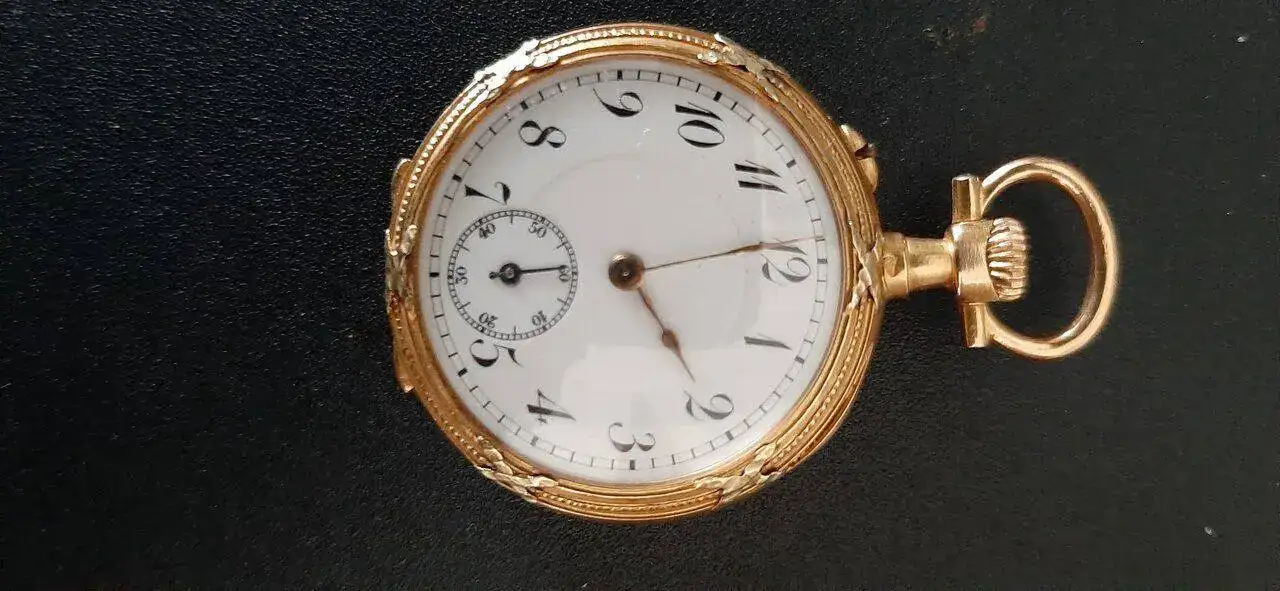

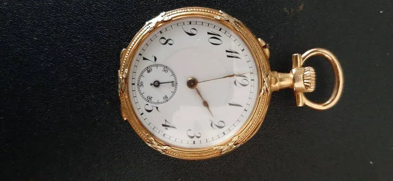

Busco ayuda para identificar el movimiento de un reloj de bolsillo (dama)
  • Iniciador del hilo Iniciador del hilo Rui M
R
Rui M

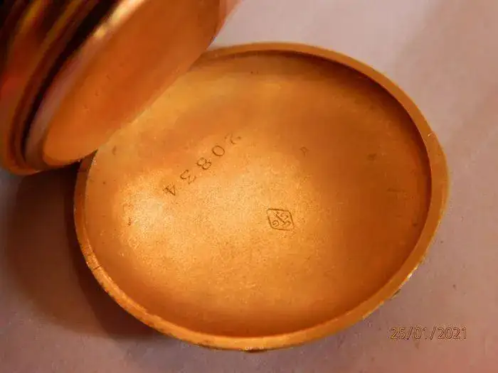

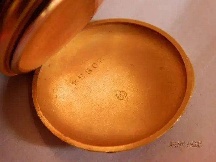

La caja fue producida por la ''Societé Generale des Monteurs de Boites Or, Besançon''; número: 20834; pienso que sea de 1880-1900; diam.externo: 24mm; diam. movimiento: ≈10'''.
Puede ser de Louis Audemars?
Reacciones: Julio Relojes y PabloXX
dices bien en cuanto al fabricante de la caja. En cuanto al calibre espera unos pocos dias por si algun forero puede darte razón. Pasados estos pocos dias tienes dos opciones. Desmontar esfera y ver si aparece algo en la platina o pasar a foros internacionales.
S G (in Raute mit Schlüssel)​
Verantwortlichkeitsmarke; Besançon, Frankreich​
Reacciones: Julio Relojes y miquel99

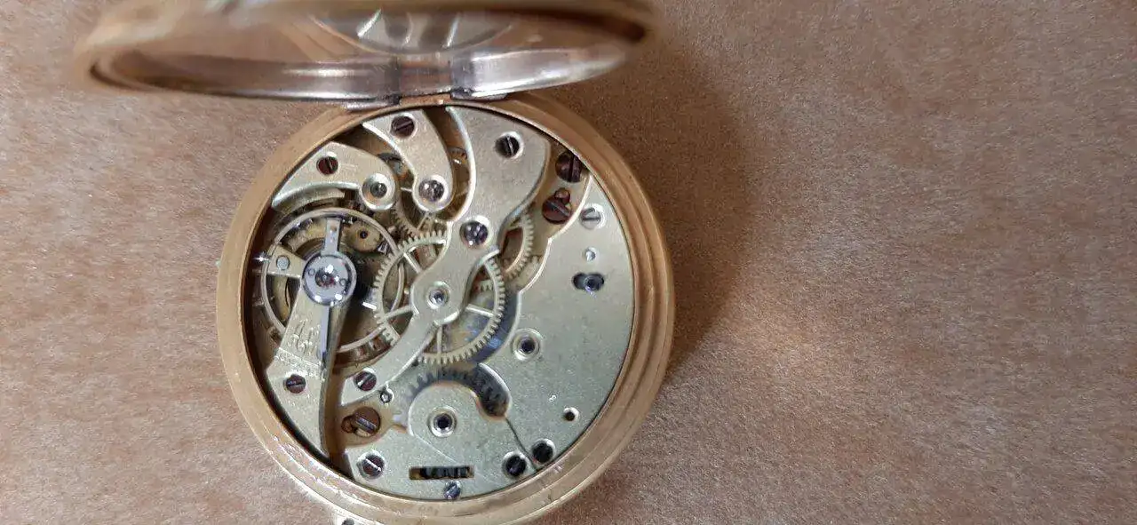

Me temo que toca abrir y aún así como dice el compañero no hay garantía de que haya marca. Quizás por el tipo de tirete....
Hola Cesccat y Cacike,
Muchas gracias a los dos; y por la información enviada por Cesccat.
Es muy importante para conocer un poco de la vida de los relojes.
Estoy de acuerdo con Cacike, es probable que al desmontar la esfera nos encontremos que no tenga marca.
He pedido también ayuda en otro foro, sigo esperando.
Un cordial saludo
Reacciones: Cacike y cesccat

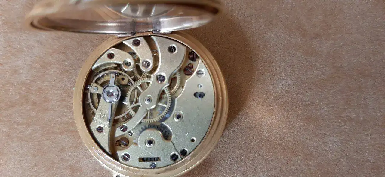

Puede ser de Louis Audemars?Ver el archivos adjunto 2495082Ver el archivos adjunto 2495083Ver el archivos adjunto 2495084

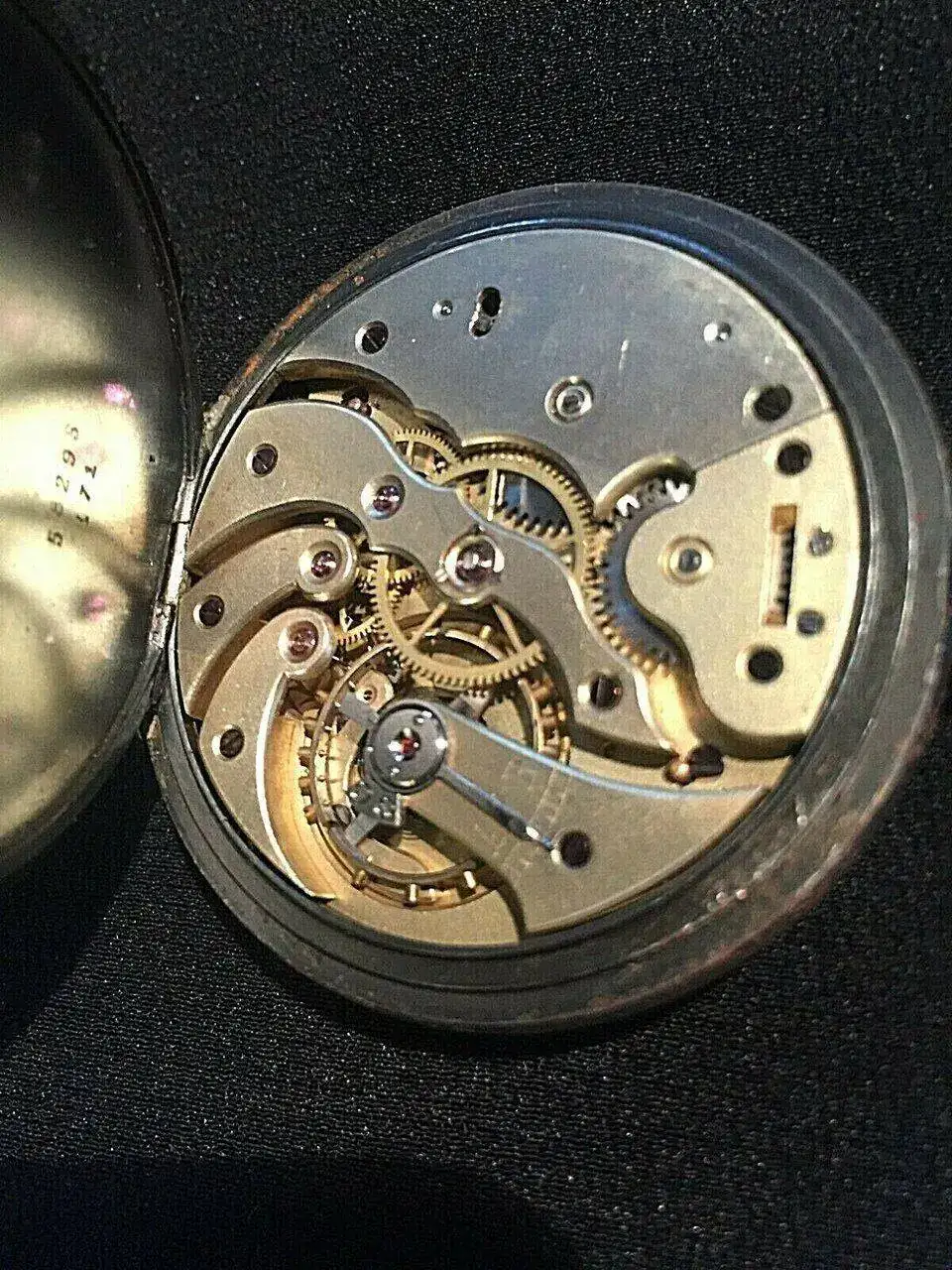

El movimiento es de la casa LIP sin dudas, lo fabricaron como Cronometro (adjunto foto) LIP solía marcar sus movimientos con el numero de calibre, pero también usaron muchos "ebauche". pero de la casa Audemars no montaron!!!
OJO, Esta foto es de la Bahía no es de mi colección.
