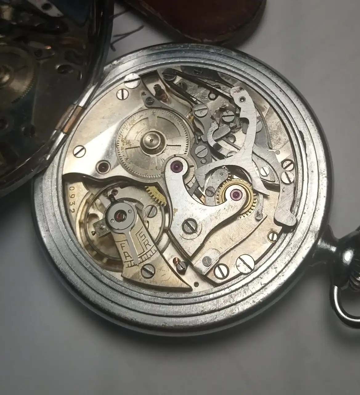

Hola a todos. Estoy intentando encontrar una aguja de segundero central pero por mas que busco no la encuentro. Sabeis donde puedo encontrarla?
Muchas gracias.
De que tipo o modelo?
Reacciones: cesccat
No se de que movimiento se trata. La marca es OBERLIN. Es un crono que tiene mucha holgura en la aguja central que al resetear , nunca resetea. Se gira en su eje. Por muchas cosas que le he hecho a ese cañon, no lo he conseguido. Ya solo tengo la opcion de cambiarle la aguja, que no la encuentro por ningun lado. Es diferente al que he puesto en el otro hilo del taller. Pongo foto del movimiento. La numeracion que se ve es 10932. Se que el eje de la rueda de centro es de 2,5 milesimas.
Reacciones: cesccat
Mmm se lo solucione a un reloj poniendo una gota de pintura, dejando secar y volviendo a poner, esa gotita (de pintura para metal negra de la que no hace falta imprimación) hizo de abrazadera y funcionó, la usé por dentro y por fuera, como es el cañón no se ve, luego repasé un poco el agujero por dentro con un escariador. Cuando empiezan así es que el material cede y se abre.
También he de decir que no era una aguja Segundera central, y no era tan larga.
Reacciones: cesccat

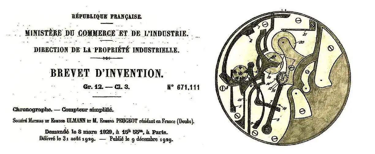

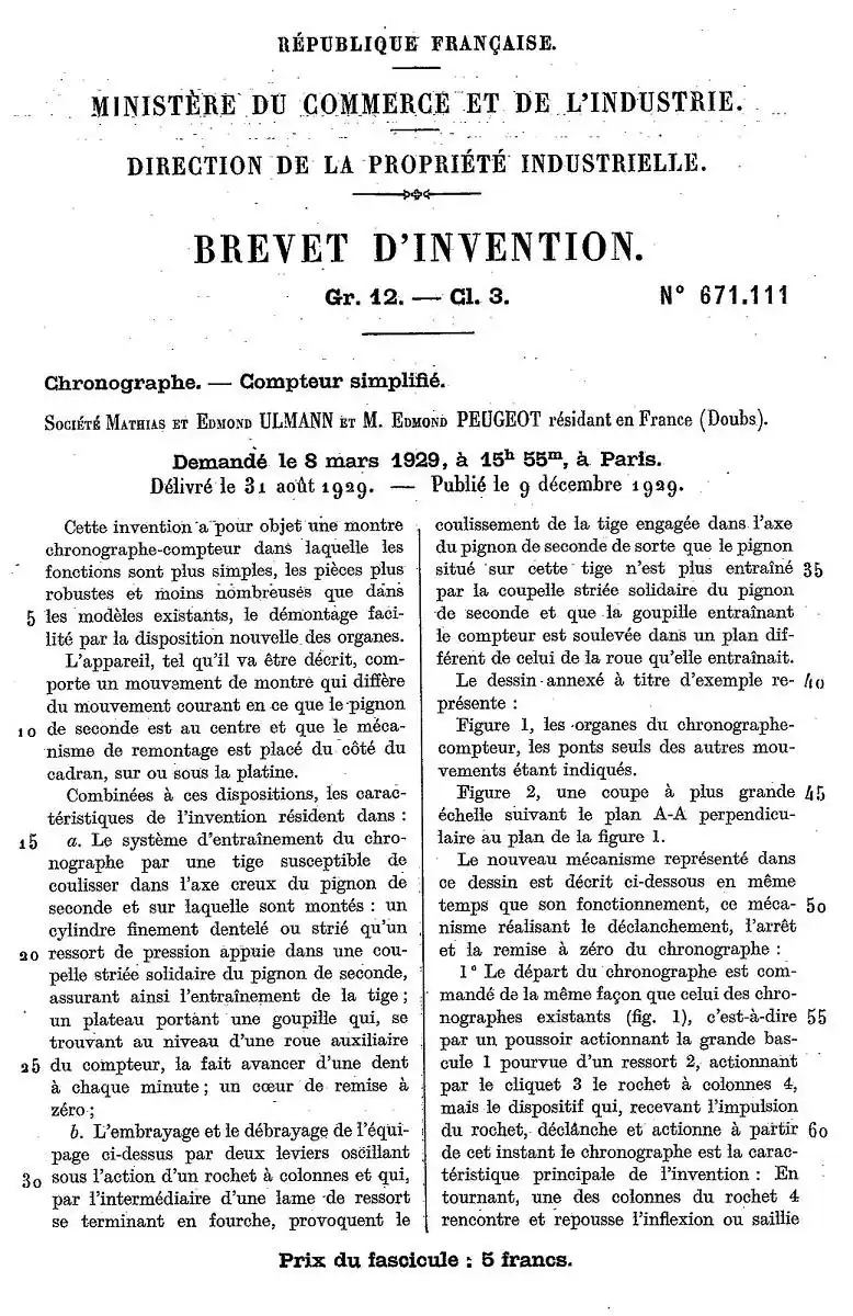

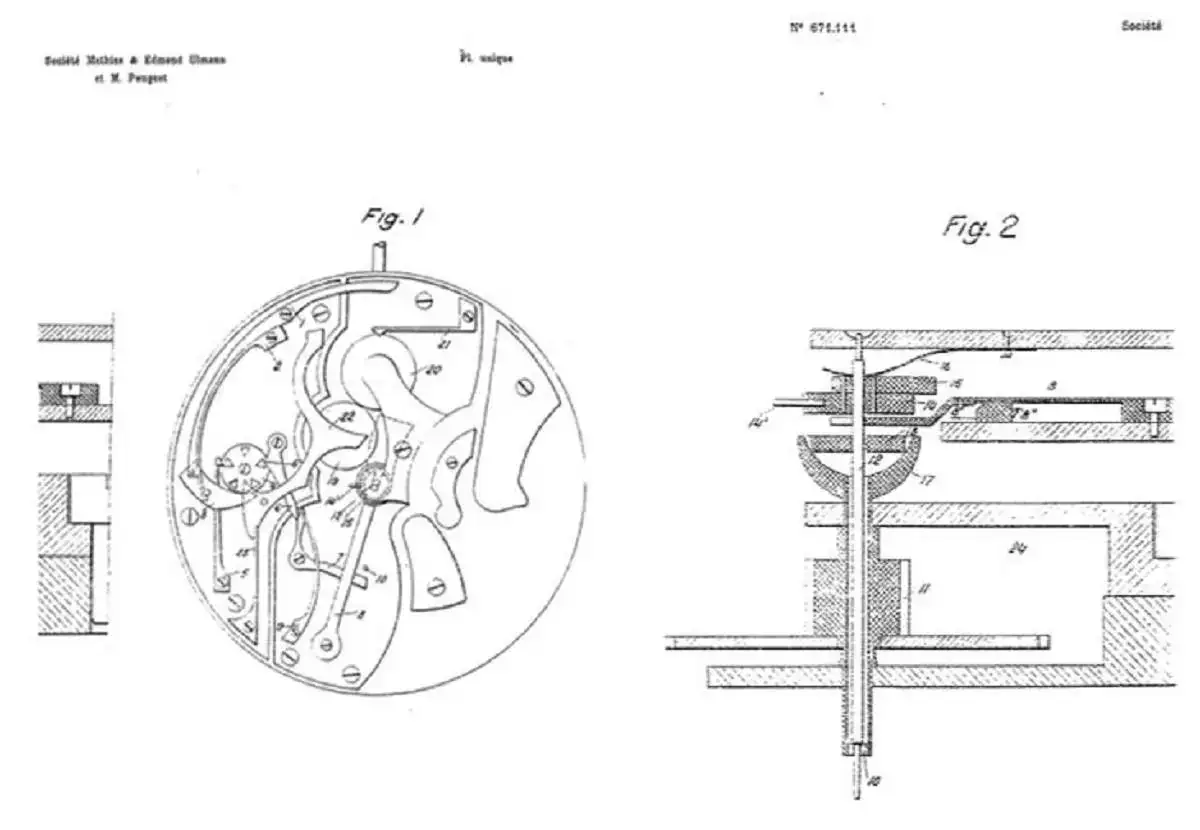

Es un cronógrafo construido por Robert de Besançon, con la marca Marnay y Oberlin patentada en 1929, no es el mejor en concepto.
Un saludo enrico

Hola Cacike. El problema es que debe entrar muy bien ajustada, ya que al resetear se van. Para segundera normal, aunque sea larga va bien lo que me propones. Te dire que le he puesto loctite y no sirve.

Mmmm he visto videos de gente fabricando cañones, buena mano y buen torno para eso. El problema es que por más que he buscado agujas de horas minutos o lo que sea vintage, no he encontrado nada que sea igual o parecido a lo que tiene 100 años.
Te lo agradezco mucho. Yo tembien he mirado y lo que he encontrado no tiene medidas. Suelen ser de relojes de pared. Yo tenia la esperanza de que algun forero tuviera algun reloj similar y pudieramos hablar. Ya se que va a ser dificil. Tiene que ser la medida justa, pero por intentarlo...
La que tengo está en uso. Como no sea que en tener un rato me ponga con el armario de fornituras y que por casualidad haya un movimiento descartado que las tenga, está difícil. Porque la mayoría están sin agujas mal que me pese.
Pues buscar un reloj estropeado y sin arreglo que tenga las agujas y lo comprare para robar suerte.
Esos planes salen mal siempre, acabas intentando arreglar dos jajajajaj
Reacciones: eri231
Tienes razon jajaja
