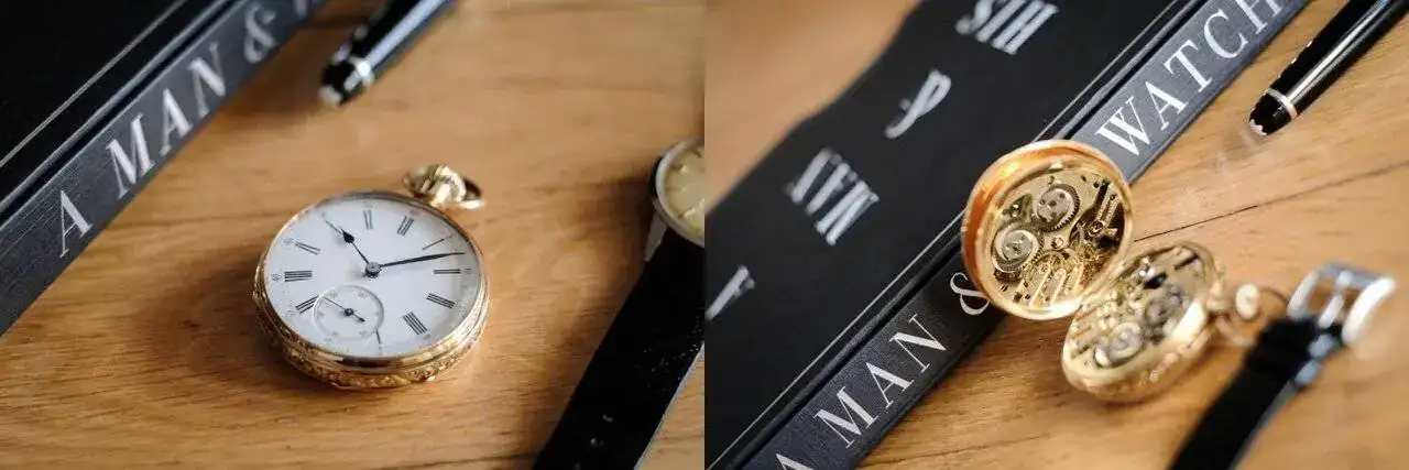

Muy buenas,
En el foro de relojería general hace unos días colgué este post: Lo que os quería enseñar… !ahora sí!
En él enseño un reloj de bolsillo que heredé, se rompió y, después de pasar por algunos relojeros, uno me lo ha conseguido reparar. El post evolucionó y el compañero @KIKEMORGAN me ha intentado ayudar a saber quién y cuándo se hizo el reloj, o al menos conseguir algo más de información sobre él de la que tengo.

Muy buenas,

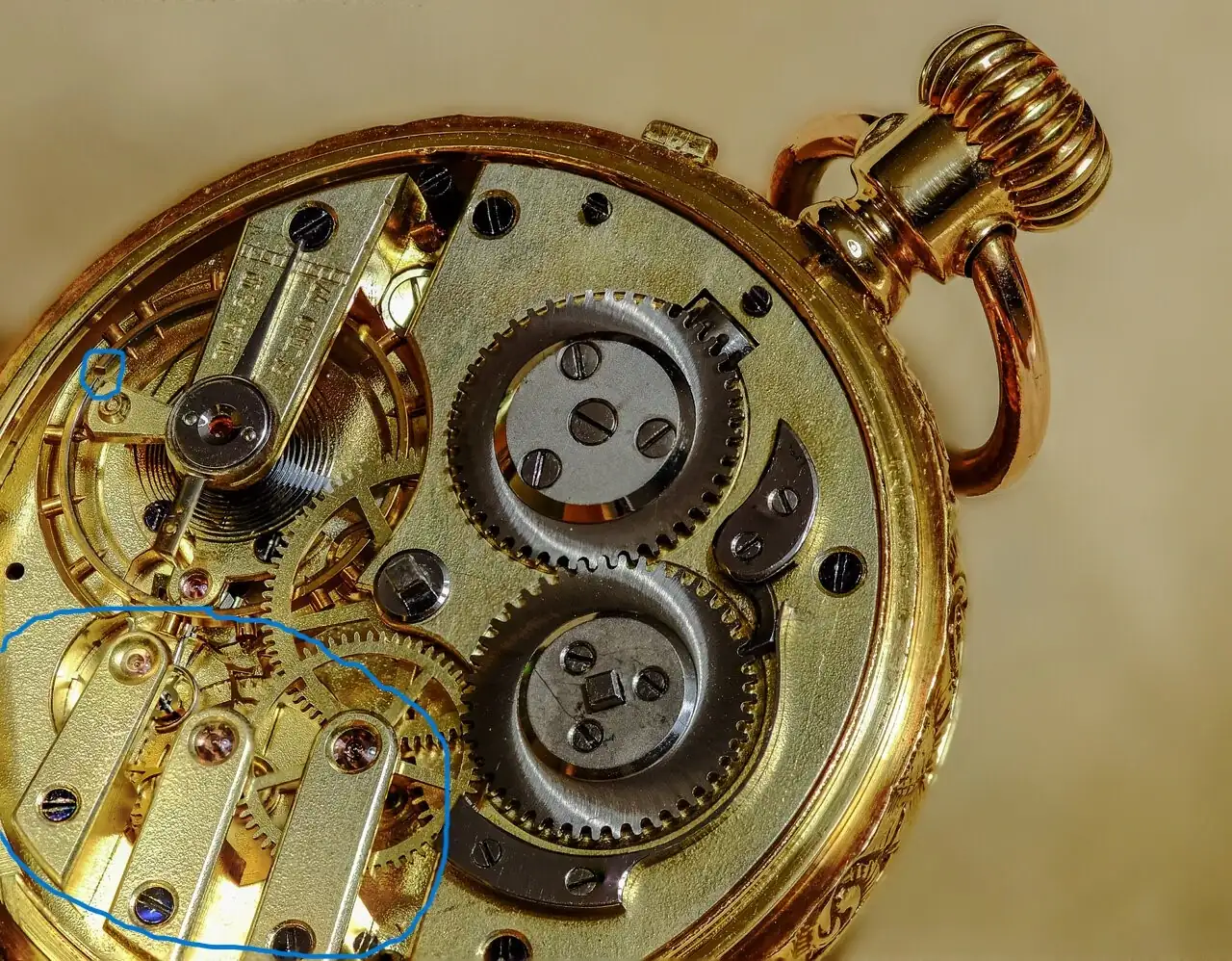

Siento no poder decirte más de lo que te comentaron los compañeros. Es un ebauche suizo de cierta calidad con áncora de línea recta y una bonita caja. Quizás la marca del fabricante se encuentra debajo del dial. Apostaría por un periodo de entre 1900/30. A ver si el compañero @eri231 nos puede arrojar un poco más de luz. No se ven tantos con este tipo de puentes denominados "tres dedos".

un ebauche era un movimiento en bruto o completo, que fabricaban diferentes empresas para las marcas relojeras. Estas los adquirían y en algunos casos los terminaban y ajustaban en diferentes grados. Había grandes empresas que se dedicaban a la producción de estos movimientos, como Retour, etc... LeCoultre suministro ebauches a las grandes firmas relojeras como PP, Vacheron, etc..
Lo de los "tres dedos" se refiere a la disposición de los puentes para la rueda de escape y 3 y 4 rueda del rodaje
Es un calibre de calidad, con una áncora contrapesada y un volante bimetálico ajustado a temperatura. Observas su corte longitudinal completo en el círculito?
Reacciones: Habill, elqueaprende, napilut y 1 persona más
Le coultre solía marcarlos entre puente y plato, para que no se viera a simple vista, si te lo han arreglado y no tenía marcas, pueden ser otras casas, pero no de menor calidad. Que no tenga marca no significa que no lo haya hecho uno de los grandes.
Ver el archivos adjunto 2751315
Si. Pero xq me lo has marcado... jeje. Si te fijas la rubí del primer dedo es blanco xq se había roto y en la primera revisión que le hice hacer cuando me lo regalaron me pusieron uno nuevo (que digo yo, que ya podría haberlo puesto del mismo color que los otros....)

Hola, fue construido por James Dubois de Le Locle, nacido en 1816 y fallecido en 1892 también en LeLocle. Ha estado en funcionamiento desde 1865.
Un saludo enrico
Reacciones: Habill, cesccat, napilut y 1 persona más
Un saludo enrico
Un saludo enrico
Mi reloj!?!?!? así a simple vista lo has podido saber? hay alguna marca o algo?
Lo que he destacado son una característica de los relojes James Dubois.
Un saludo enrico
Un saludo enrico
Muchísimas gracias Enrico!
No le daba ninguna importancia de cuándo era ni quién lo había hecho xq daba por supuesto que no lo podría saber. Pero ahora mira, me hace mucha ilusión saberlo!
