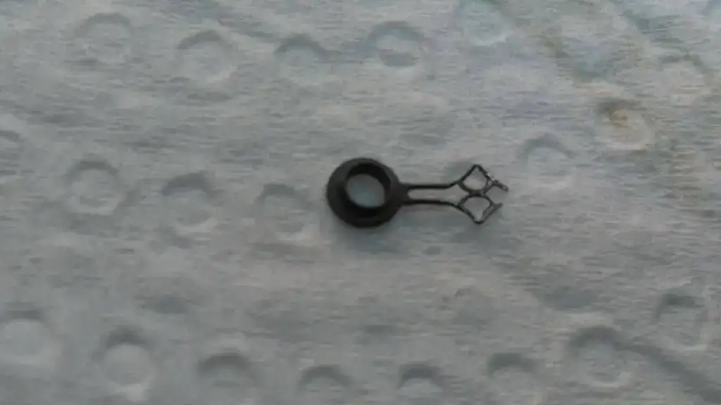

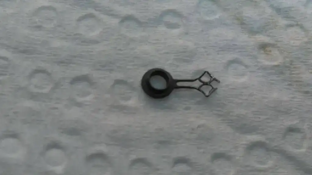

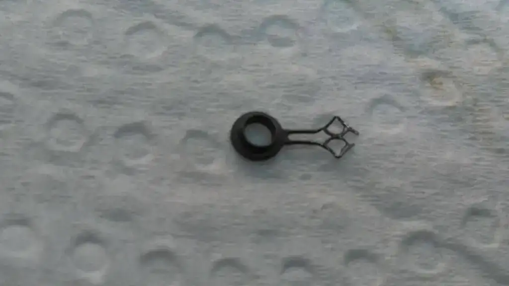

El tema de las agujas ha sido algo complicado ya que este modelo llevaba las llamadas de "catedral", algo complicado de conseguir. El caso es que entre los repuestos que tengo había un juego, algo dañado pero que podía ser útil. Las agujas estaban algo oxidadas y aunque trabajé con mucho cuidado con ellas, tras ajustarlas a la máquina, la horaria se rompió. Joer, justo cuando el reloj está acabado.
Ver el archivos adjunto 437966

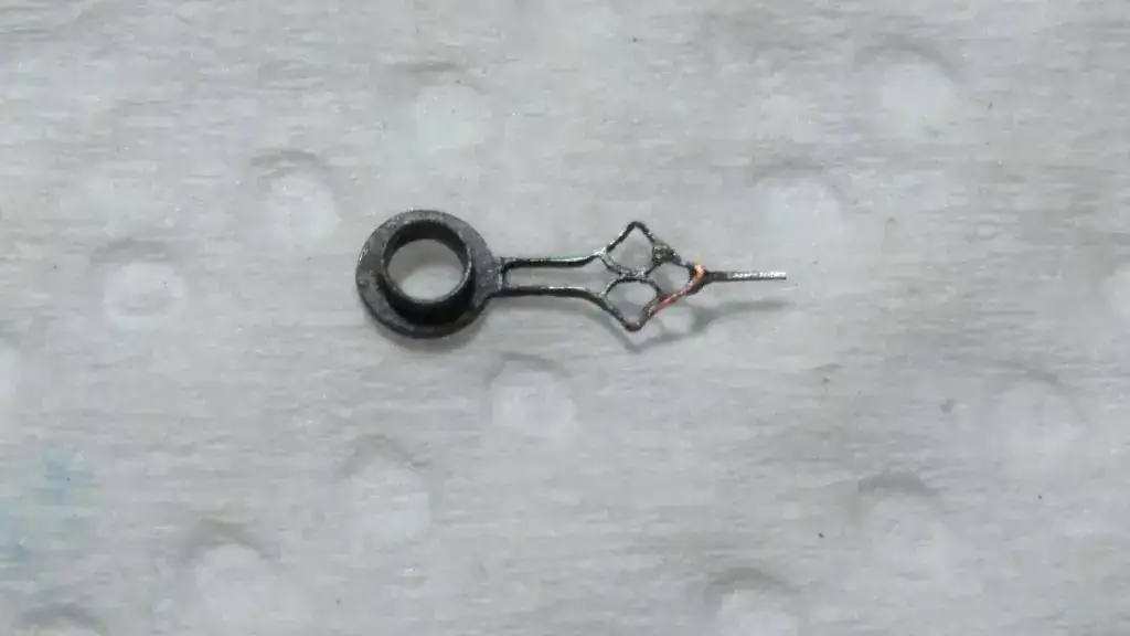

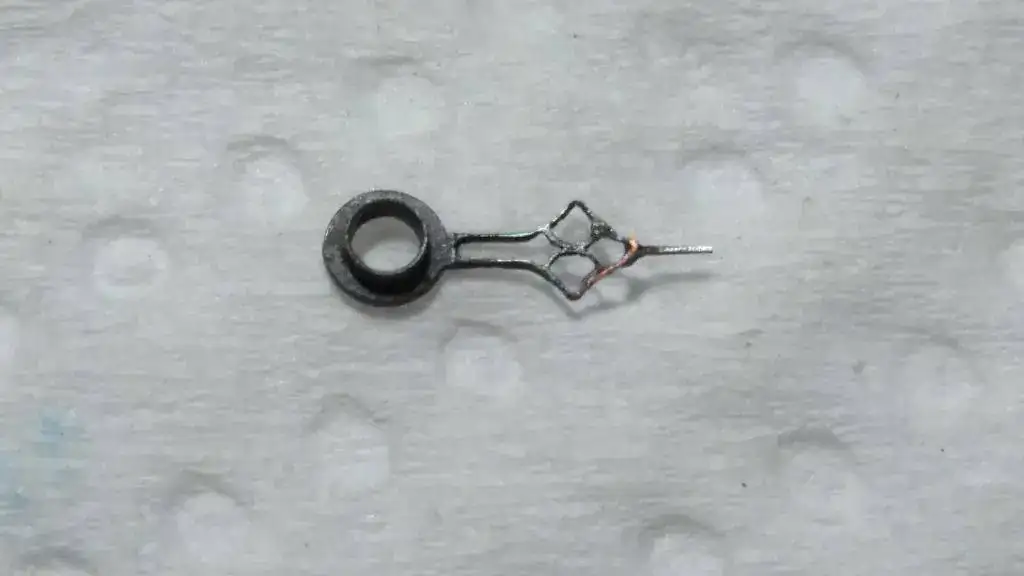

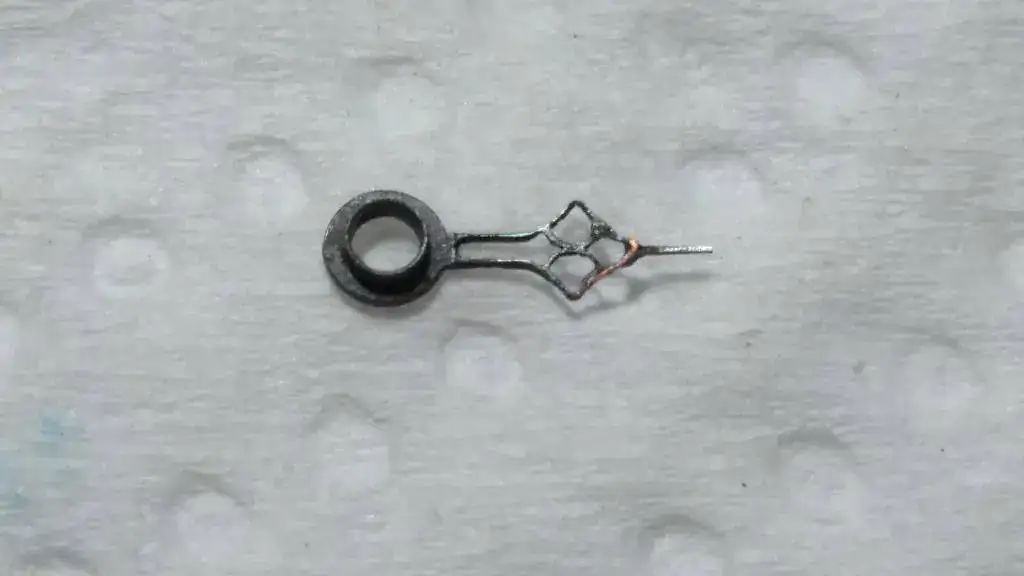

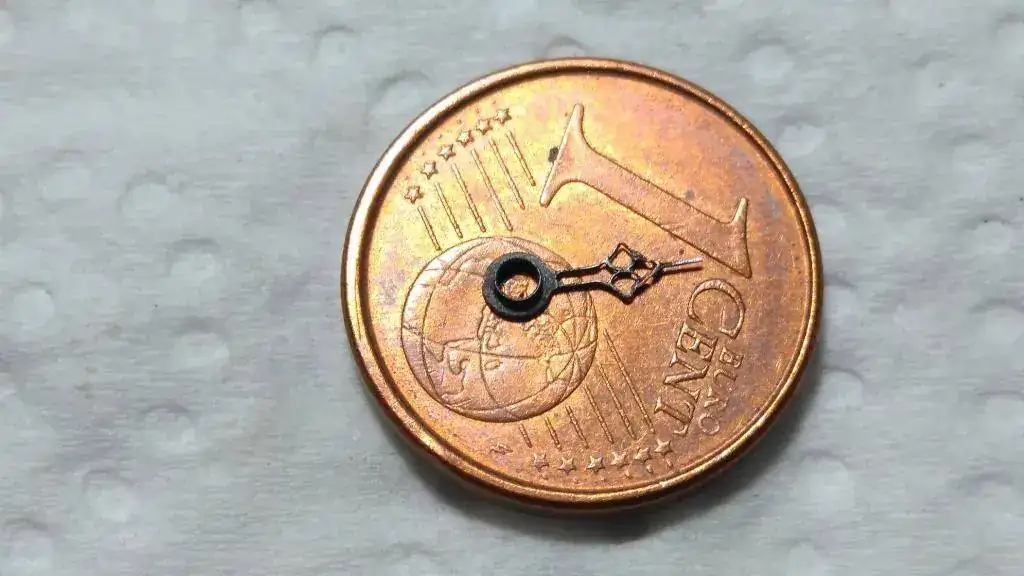

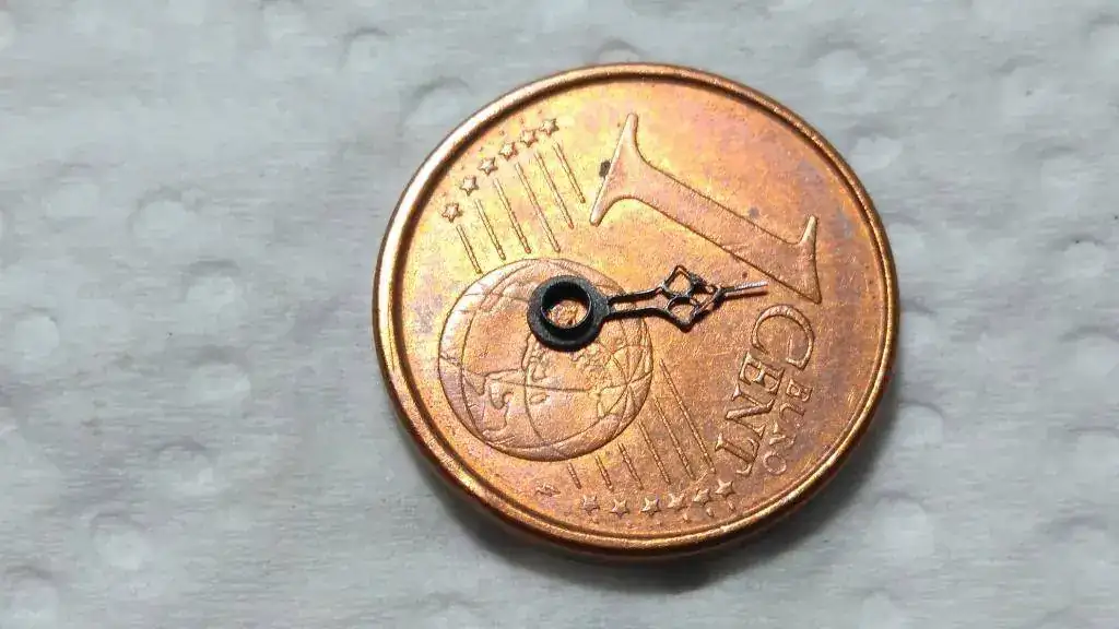

Como no estaba dispuesto a esperar unos cuantos meses más me decidí a repararla, así que canibalice la punta de otra aguja y le soldé un pequeño hilo de alambre.
Ver el archivos adjunto 437967

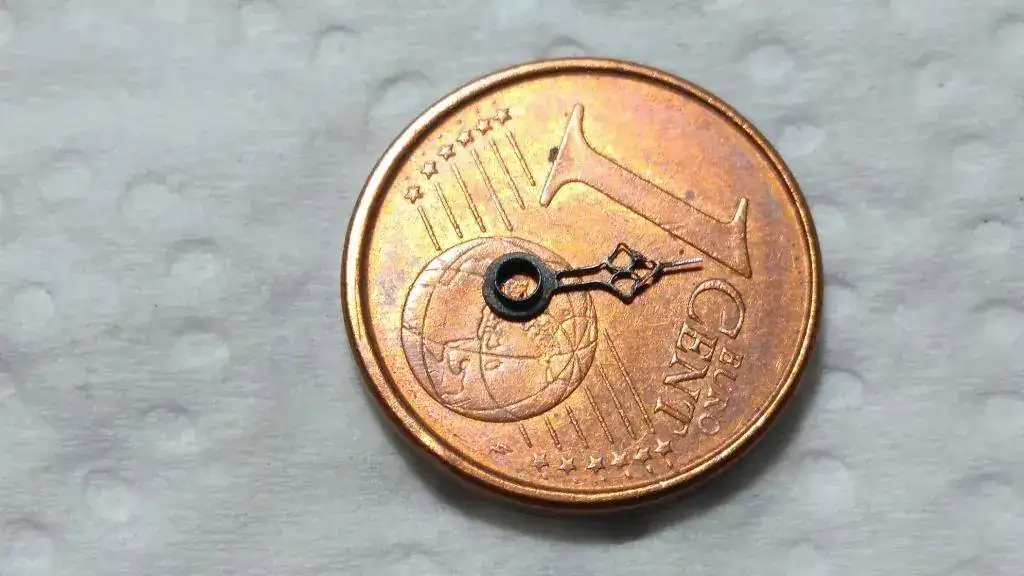

Y aquí una idea del tamaño.
