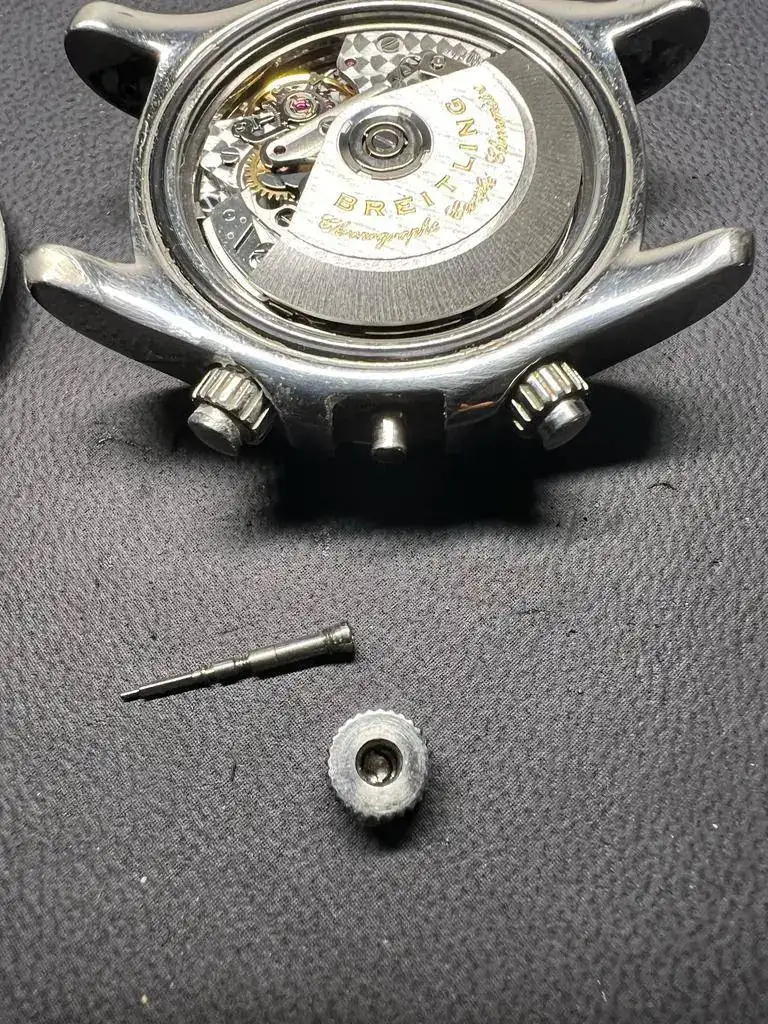

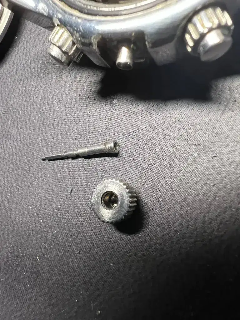

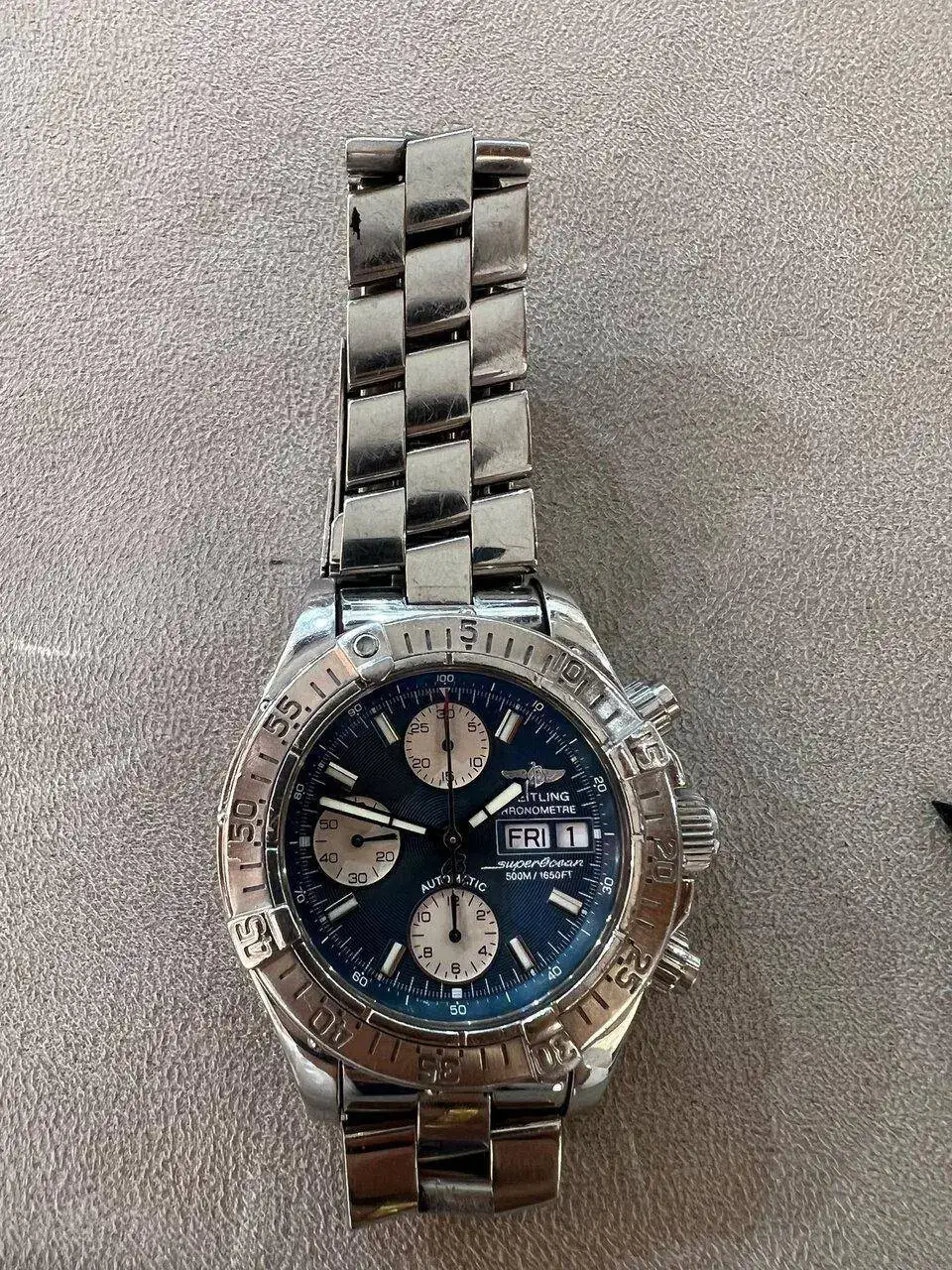

Buenas pues hoy me han traído este según el cliente que se a quedado con la corona en la mano al desenroscarlas para poner la hora....no parece que este rota...si no coma que se suelta o perdió punto se fijación o similar..... opciones?? o esto es mejor tija/corona nueva? Por un lado pone en el cal 7750 .....Puedes ser un calibre 7750 Valjoux modificado???

Corona rota. Ha perdido tambien el muelle interno. Puedes mirar de sacar un muelle de un pasador automatico y aprovecharlo para la corona. En cuanto a la corona puedes probar a remachar el tubo de la corona de nuevo. Si no tocará cambiarla por otra, preferiblemente la original, pues es de rosca interior.

Si el reloj es tuyo, puedes probar lo que te han comentado (dificil lo veo), pero si es un reloj de otra persona mas vale que des presupuesto de corona original.
el muelle que se la perdido es el que va en la base de la tija contra la corona para cuando lo desenrosque haga el salto ese característico no?
Pues ya tengo un amigo en contacto en servicio oficial de Breitling , que me lo iba a mirar......la próxima semana me diría algo....ya os comento.....alguien tiene idea de cuanto debería salir Max corona + tija original nueva???
Recuerdo haber visto hace tiempo coronas para un Superocean rondando los 150-200€ y tijas creo que por 10€ no sería muy descabellado encontrar una si es un 7750 (que a ojo puede parecerlo perfectamente). Aunque claro todo depende del distribuidor que busques, en Ebay los precios suelen ser altos.
Pero a ojo de buen cubero si parece un 7750, por la parte de la tija no tienes problema.
Gracias Raceg12,uff no pensé que fueran tan caras.....ya os comento a ver.....
