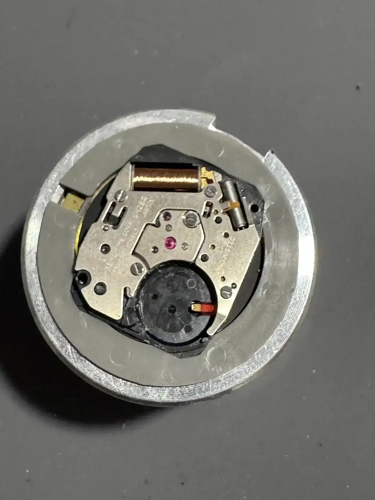

Hola,

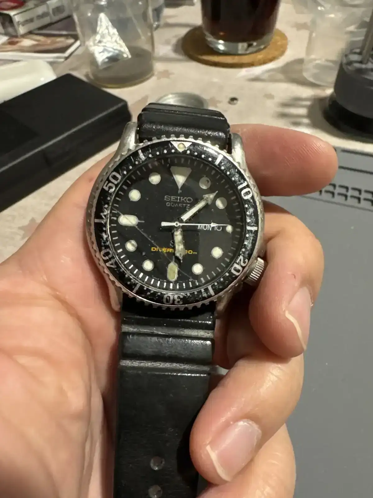

Tengo este seiko diver 5h26-7A10
El problema es que el circuito está k.o.

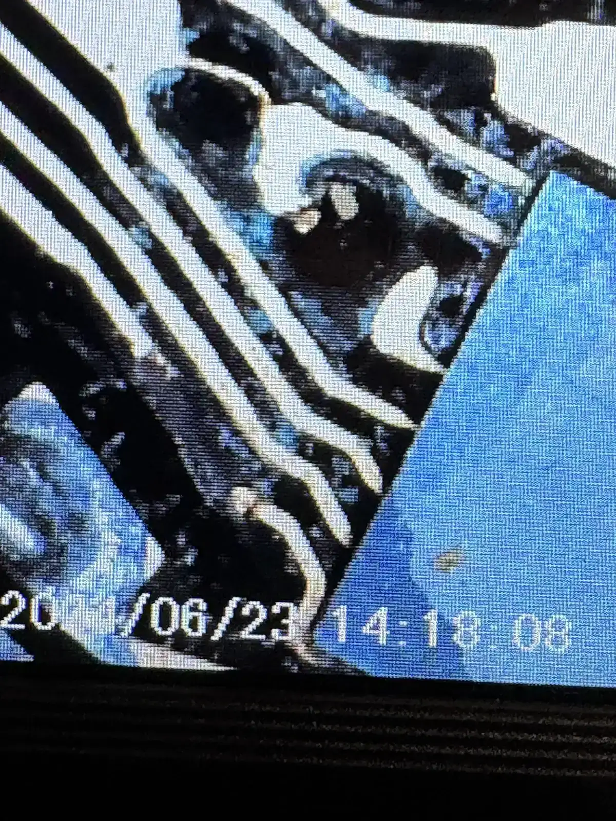

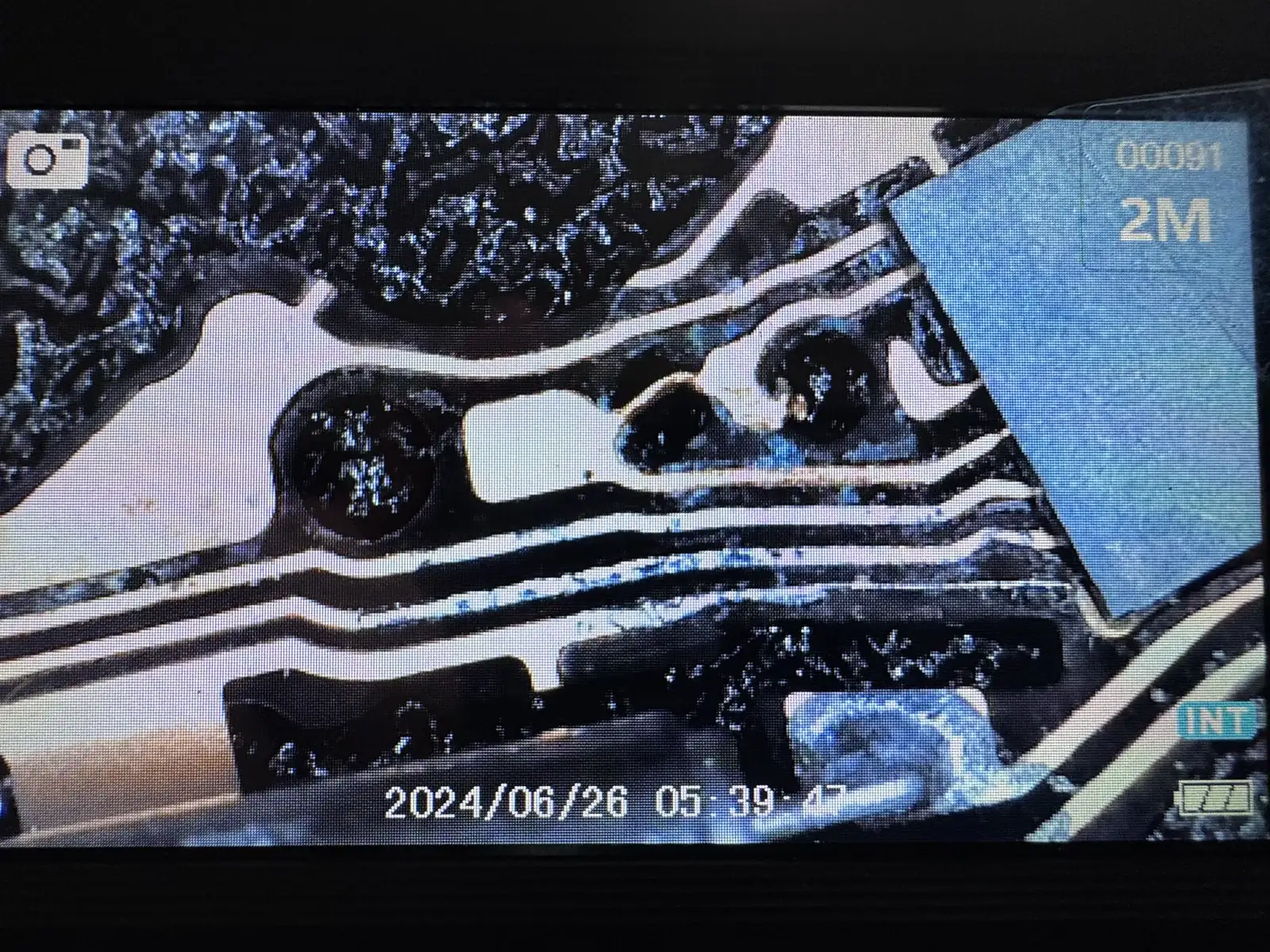

Con el microscopio he observado que algunas de las pistas del circuito se han qemado y creo que de ahí viene el problema, ya que la resistencia y el movimiento se encuentran perfectamente:
Es un movimiento muy antiguo y muy difícil de encontrar, incluso buscando otros relojes que se vendan para piezas.

Para probar si son solo las pistas o hay alguna cosa más, raspalas un poco para quitarlas el barniz y con el grafito de un lápiz, unelas. Volverán a conducir y verás si el circuito funciona. Si ya tuvieses pasta conductora en vez del grafito del lápiz, mejor que mejor.

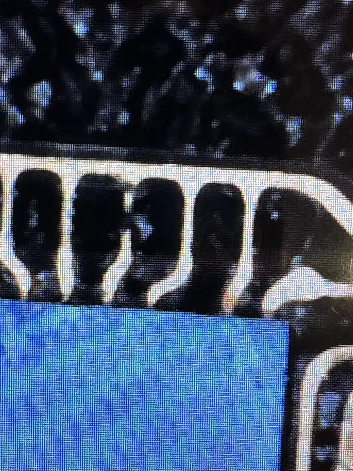

Ayer, a parte de levantarme dando un salto mortal; me vino la inspiración. Lleve el circuito electrónico a una de esas tiendas donde arreglan teléfonos móviles, y este ha sido el resultado:
Antes:
Después:
La verdad que los chavales han hecho un buen trabajo, pero tras comprobarlo con el multimetro y recolocarlo en el reloj, desgraciadamente no he tenido suerte, parece que a este circuito le ha llegado su momento de descanso.
Seguiré buscando otras soluciones o esperando la oportunidad de encontrar alguno que se venda para piezas.
