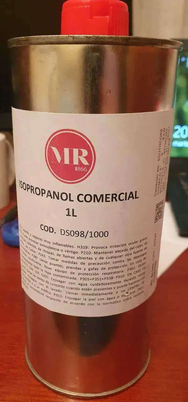

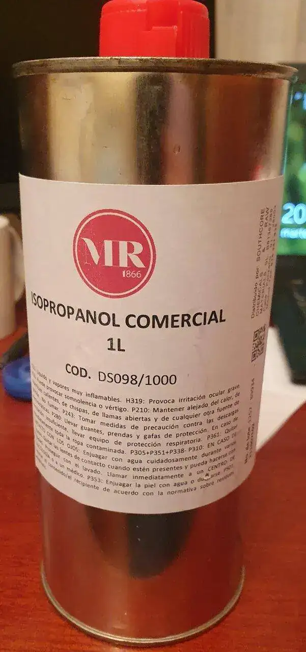

Pues comprado esta tarde. Es 1 litro 😳 pero no tenía más pequeño, se le había acabado y por el ansia...
Ahora mi problema será dejarlo en un lugar fresco. Ya que veo es bastante peligrosete, vamos que hay que andar con cuidado.
Ver el archivos adjunto 2586733
Un saludo!
Pues, yo tengo desde hace más de un año una garrafa de 5L y sin problemas, y donde yo vivo, hay días que alcanzamos lo 51° C.
Y mi alcohol es del 100%.

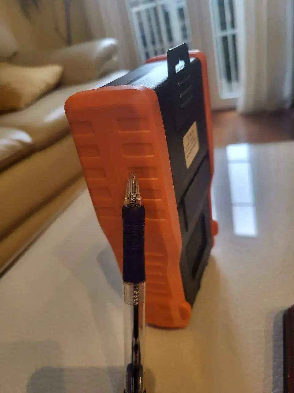

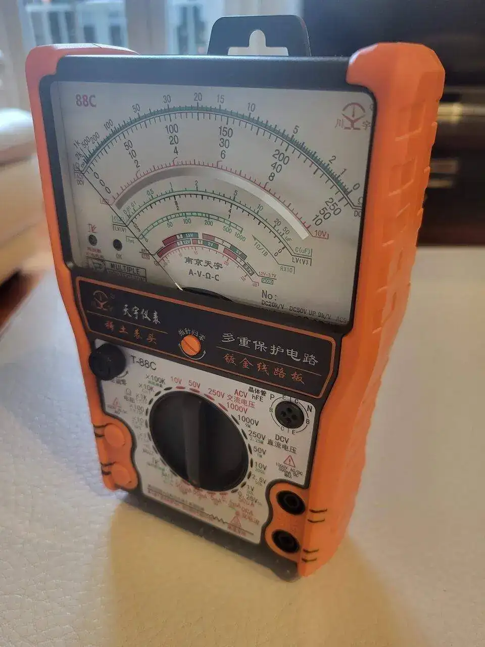

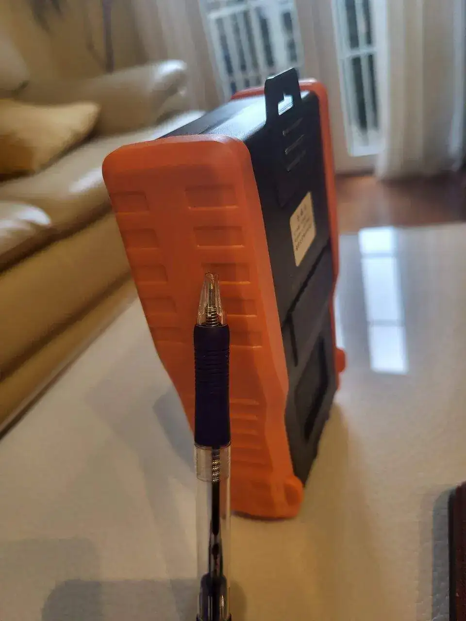

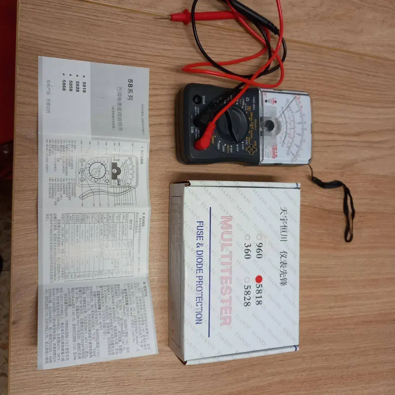

Cuál encargaste Galy? A mí me llegó por aliexpress, a continuación os dejo un par de fotos. Vino perfectamente embalado y funciona bien. Lo cierto es que he hecho cientos de pedidos en aliexpress y jamás llegó algo sin funcionar, aunque miro mucho al proveedor y el producto. No compraría jamás un móvil u ordenador por ejemplo, pero me sorprendió que la tienda está especializada en productos muy técnicos, vamos que no es un bazar.
Bueno el caso es que tiene bastante peso, buenos materiales y la rueda al girar da sensación de robusta y bien construido. Leí en comentarios que por lo visto las puntas son de muy buena calidad, yo son las primeras que veo, no tengo criterio para valorar. Es un juguetito muy cuco.
Deseando ver Galy que experimentos se pueden hacer con la maquinita. Que suerte tenemos de tenerte aquí!

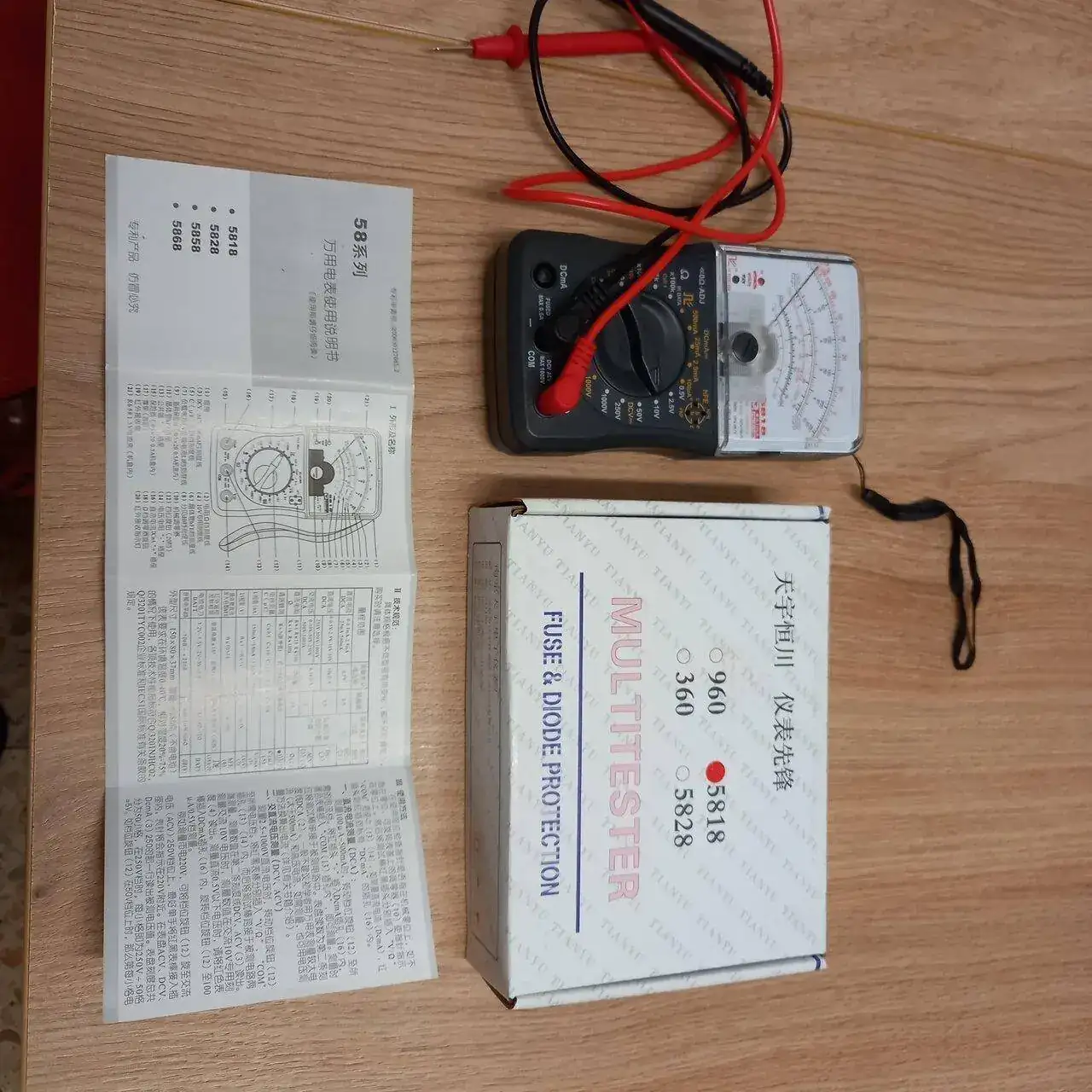

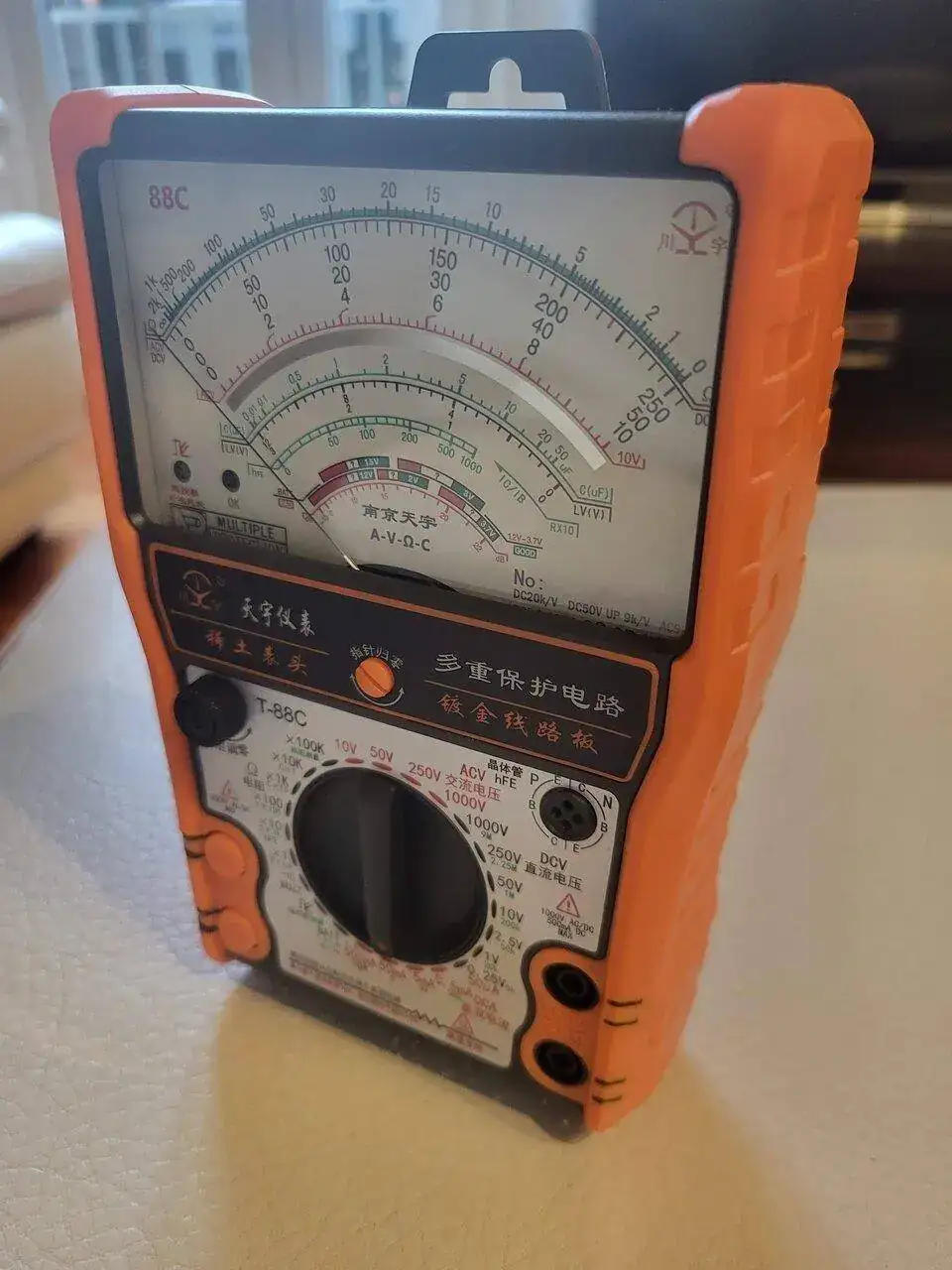

El multímetro, que compre en AliExpress es el que sale en el video del relojero aficionado.
Ya disponía de tester de relojero profesional, y multímetro digital, pero no con este último no supe cómo hacer todas las comprobaciones, por lo que compré, este para mis clases, hoy día un único alumno, que volvió a recupera las clases tras la pandemia.
Tras la compra y por recomendación de eyerba, pues aplique el poyaque, y compre el libro de instrucciones, del multimetro, ya que ultimamente me toca reparar mas de un apararato electrico y electronico, y estoy falto de información para detecta averias al reparar pequeños electrodomesticos.

El polímetro o multímetro T88C te va a ir perfecto. Lo único importante para hacer mediciones en un movimiento de cuarzo es que el instrumento de medida sea analógico, de esta forma podrás visualizar correctamente las tensiones pulsantes o cuadradas (sin promediar). En caso contrario necesitarías un osciloscopio.
Un saludo elarte.

Como ya le comente a un compañero, lo importante es que sea analógico para que el instrumento de medida no te promedie los valores que lee. Por otro lado la sensibilidad en la medición de intensidad también tiene su importancia, pues en uno reloj con movimiento de cuarzo, estamos trabajando con intensidades del orden de los microamperios.
