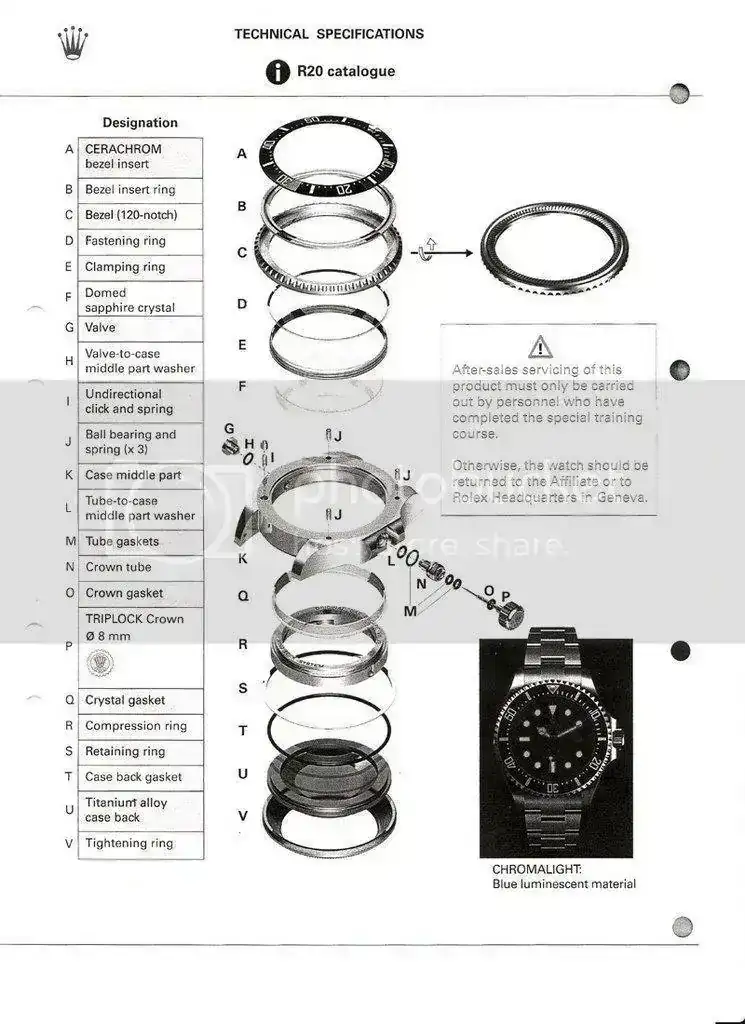

Buanas tardes, me acaba de llegar mi nuevo deepsea - luego le hago unas fotos - pero me ha llamado la atención que si aprietas el bisel con el dedo se mueve hacia abajo y hacia arriba, como si tuviera una pequeña amortiguación, por favor los propietarios de un SDDS decidme que es normal!
En algunas fotos con el desmontado he visto que tiene unos pequeños muelles.
Menos mal! a ver si me voy a ir a estrenarlo al agua después y se me inunda! tendría maldita la gracia!
Je je dudo que se inunde ese bicho. En cualquier caso si estuviera el bisel mal,no tendria nada que ver con eso.
Creo que lleva esos muelles en concreto creo que son varios 3 me parece, para que el giro sea mas fino, a diferencia de los de chapa que era un simple trocito de alambre el que hacia de freno. Asi que yo creo que puedes estar tranquilo y bautizarlo.
Totalmente normal, fíjate en el despiece y verás los muelles:
Es normal y muestra una vez más la altísima calidad de este reloj que para mi no tiene competidor... :clap:Es el sistema de bisel más elaborado que he visto... :ok::
Efectivamente como bien te dicen está perfecto, y tiene un giro de ajuste que es una delicia :ok::

Quédate tranquilo, tiene una pequeña amortiguación. Imagino tu preocupación, pues a mi me pasó lo mismo el primer día que lo tuve.
