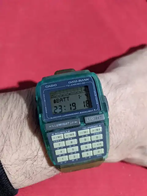

Buenas noches.
He encontrado este reloj de mi infancia, y a la hora de cambiar la batería me he encontrado con el siguiente problema. El hueco para la pila de este reloj, al ser grande, parece que pide una 2016. Le puse una que tenía por casa pero o no tenía carga o no era la indicada, en cambio una 1616. que es más pequeña si que funciona, pero no va la luz y me pone el símbolo BATT. ¿Llevaría una 2025 o 2032? Si alguno tiene este reloj o sabe que pila es la adecuada le estaría eternamente agradecido.

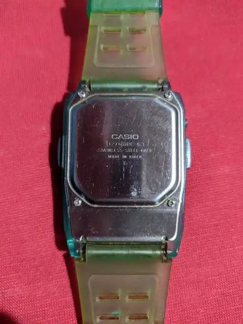

Tu reloj monta un módulo 1276
Según el manual la pila es una CR2016
Es posible que la que probaste estuviera baja de carga o agotada
Inténtalo con una nueva
En algunos modelos hay que hacer un reset del módulo cuando se cambia la pila, también podría ser eso
Muchas gracias, ahora mismo el reloj está completamente funcional con la CR1616, así que cuando se agote ya se cual poner.
