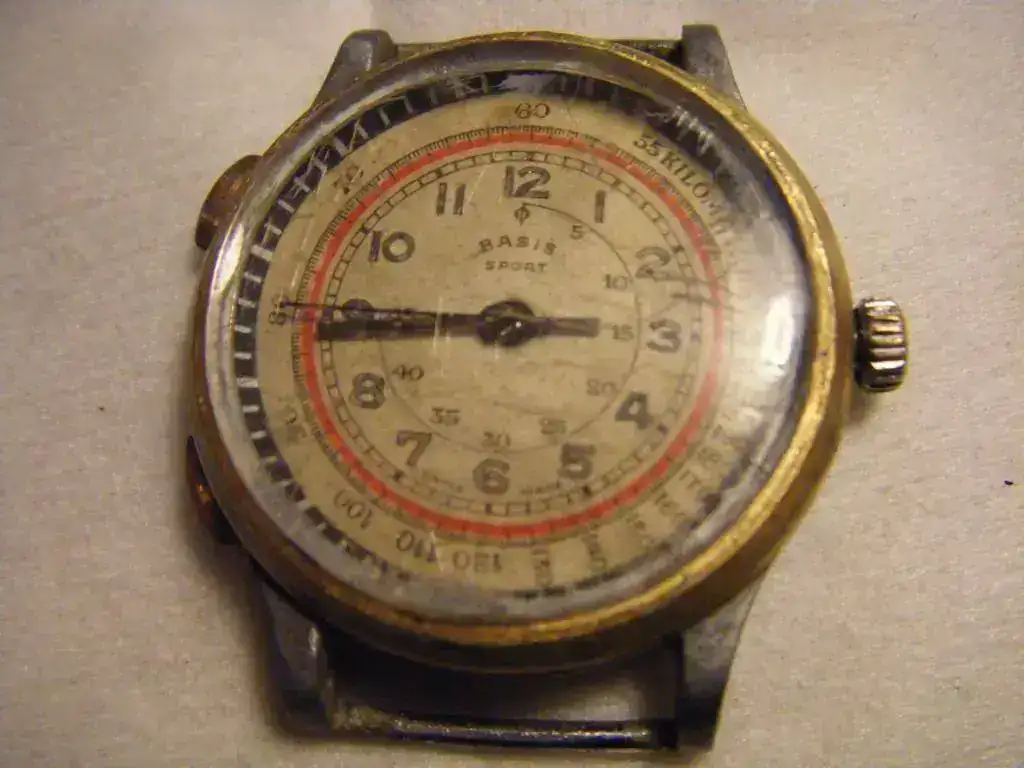

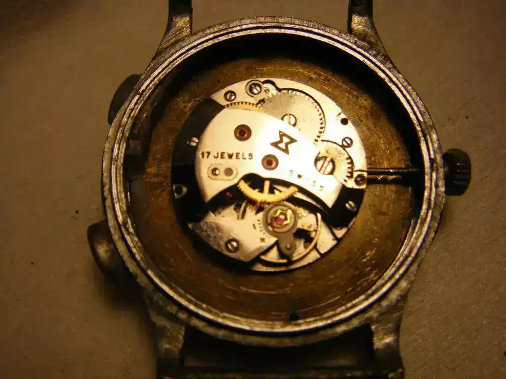

Hola amigos quería su ayuda nuevamente, ha llegado a mis manos un reloj que supuestamente era cronometro pero al revisarlo no era lo que me decían espero me puedan decir como debería ser en realidad.
Puedes dar mas datos?
Supongo que le hicieron un apaño anteriormente, y le sustituyeron el calibre...
Debería llevar un calibre BFG, Rego-Lapanouse o similar muy básico: sin rubíes o solo uno en el volante y escape tipo Roskopf.
En algún momento se lo cambiaron.

quizas en el foro de vintages te puedan dar mas informacion, por el logo del calibre parece que sea EDOX , desde luego la esfera es preciosa, si lo restauras no dejes de poner fotos
