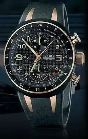

HOLA, A VER SI ALGUIEN ME AYUDA.
ME GUSTARIA COMPRAR UN RELOJ BAÑADO EN ORO, EL FABRICANTE HABLA DE UN BAÑO DE 16 MICRONES, HE VISTO ALGUN HAMILTON CON 10 MICRONES.
¿16 ES SUFICIENTE? O A LA MINIMA SALTA Y SE VE EL ACERO,
ESO ME HA PASADO EN UN TAG PROFESIONAL 200M BAÑADO EN ORO Y QUEDA FEISIMO.
BUENO A VER SI ALGUIEN SABE ALGO. ESTE MODELO LO TUBE Y NO ME DIO NINGUN PROBLEMA PERO CASI NO LO USE Y POR SUERTE NO LE DI NINGUN GOLPE.::bash::
