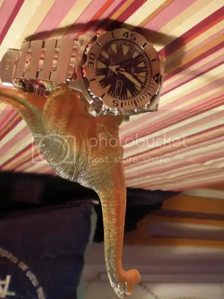

Aqui lo teneis con uno de los dinosaurios de mi hijo: Monster con monstruo:D
