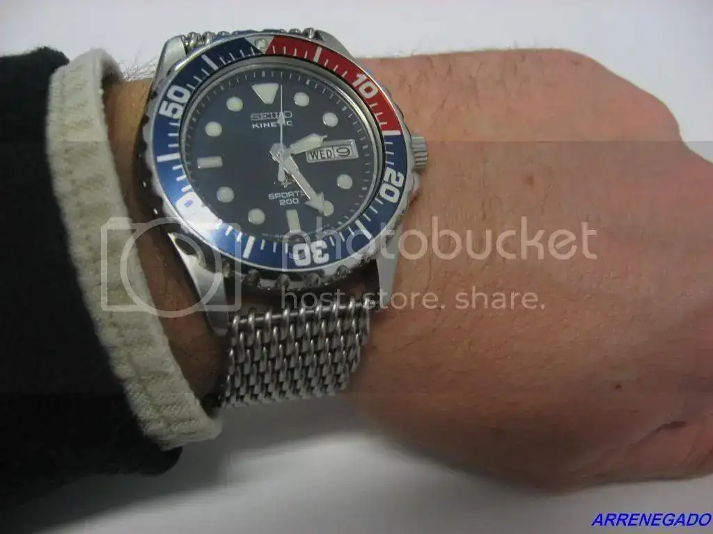

Buenas tardes compâneros una pergunta para quiem me pueda ayudar, como encontrar lugares de confiança para comprar material para hacer modificaciones dial etc em mi Seiko SKJ003P Kinetic 200mt viejo combatente que ahora merece :D, seé que existe material para este modelo, he tentado Dagaz e yobokies mas no sé como contactar e procurar itens que sirvam::blush::
Um saludo e gracias :ok::

acho que tem que procurar as peças pra o modelo do relogio que vc tem,
Seiko 5M43-0A40, (ou aquilo que tem na capa e no dial)
e preguntar se eles tem.
Realmente, nao tem muito mais que Dagaz e Yobokies pra essas peças.
As medidas das maos pra Seikos 5M43 :
Horas: 1.10 mm
Minutos : 0.65 mm
Segundos : 0.20 mm (o mesmo que pra os Seikos automáticos)
http://www.boley.de/caliber/watchmovements/hattory-seiko/7310
Para o dial e maos,
tem que perguntar pelo calibre de Seiko --> 5M43,
Para o bisel, cristal, etc,
precisa do modelo , 5M43-0A40, etc.
