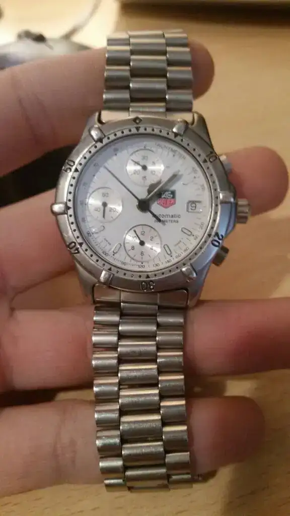

Tengo un Tag Heuer Professional que se le ha gastado la luminova ( material fluorescente ) de las agujas.
Que puedo hacer ?

Imagino que dos cosas: llevarlo a relumear o cambiar la esfera.
Si se me permite la broma; úsalo solo de día.
¿Cuanto tiempo tiene?
No es demasiado, llévalo a relumear en condiciones, otra esfera previsiblemente tampoco te va a durar más.
Tengo que ir al servicio oficial ?
Es caro el servicio ?

Pués no te puedo ayudar, no se si en el SO te lo hacen ni lo que cuesta pero si que hay compañeros que lo hacen en su taller, seguro que alguién te puede orientar sobre ello.
Unos 10 años contigo, o el reloj tiene 10 años? En la esfera pone "Swiss Made" o "T Swiss Made T"
Es este :
Enviado desde mi SM-G900F mediante Tapatalk
Yo te recomiendo a la empresa Luxmento.
Son excelentes profesionales, rápidos y con precios contenidos.

Yo le cambiaría la esfera , aprovecharía y la pondría de otro color , así parece que cambias de reloj , en el sat de Tag heuer o en cualquier relojería que sea Co
Relumear las agujas..y a volar.

Esos índices no llevan tritio?
Hola.
Sino lleva tritio,lo puedes hacer tú mismo si tienes un poco de destreza.Hay unos packs de relume para esos menesteres.Cómo bien te han indicado los compañeros.Angelo de Luxmento,un maestro.Es otra opción.
