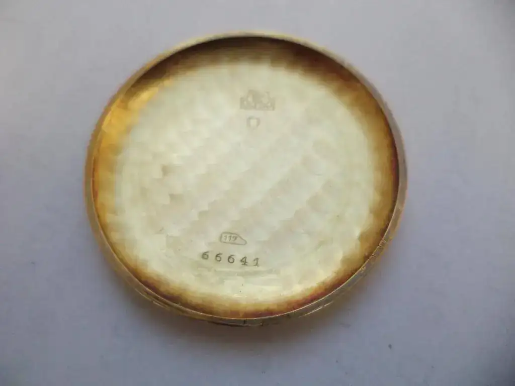

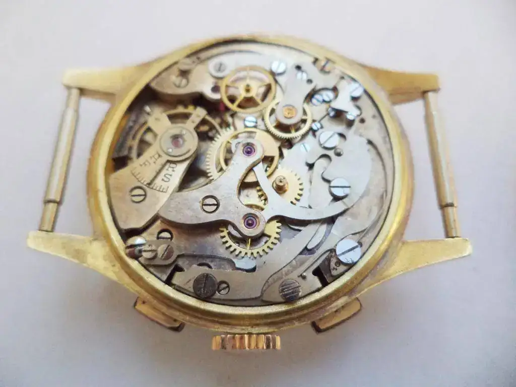

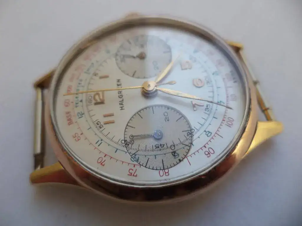

Buenas a todos los amigos foreros y foreras. Pido la opinión de vosotros y ayuda para saber algo sobre este chrono que estoy siguiendo en un remate . cualquier ayuda es bienvenida ,desde ya grato.
Saludos ,Ricardo y un buen fin de semana.

Hola fiegel
Supongo que sabrás que se trata de un calibre landeron, yo diría que 48 (corregidme), hay poco que no se haya dicho de estos cumplidores calibres de palancas. En cuanto al reloj, es simplemente uno de los miles que se montaron con estos calibres y con nombres comerciales o "marcas de fantasía". La caja es de oro al estilo "chronographe Suisse", es decir, no es maciza, esta fabricada a partir de una fina chapa de oro y es hueca, pudiendo abollarse o deformarse con gran facilidad. Mi experiencia con estas cajas es mala, una vez adquirí uno de estos cronos y lo devolví al llegarme con un agujero en un asa debido a un pulido excesivamente profundo.
Hola estimados Fiegel, Godsmonkey y subsecuente asistencia.
Creo que el análisis de Gods está muy completo.
Yo veo un bonito crono de oro, muy conservado para sus años.
Si te gusta y está a tu alcance, no lo dejes pasar. Es lo que yo haría en tu lugar.
Un cordial saludo desde Caracas, Venezuela ...

Buen día amigos; buen análisis del amigo gods; la caja es tan débil que deja huerfano a la máquina a corto plazo.
Una curiosidad: sí observan los pernos de la caja verán que son al revés...son los llamadas asas hembras. Para hacer mas liviana la caja obviaron los 2 palitos de oro y como dice aristides - sí su presupuesto le da - adelante!!!
Por lo menos como está avisado - sabe que la caja es muy liviana y tiene que tener mucho cuidado al abollón!!!

Buen dia amigos .Gracias por los comentarios . Si el calibre me parecio que era un Landeron ,mi duda era justo con la caja , que el mercante anuncia como siendo de oro maciso y yo no tenia conocimiento que en realidad son huecas .
Preguntare al vendedor detalles sobre la caja (sobre desgastes y/o abollados) y veremos .
Saludos , Ricardo desde Brasil
