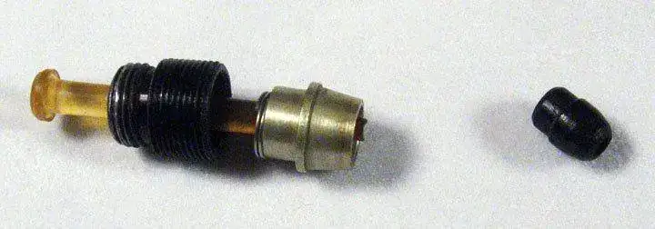

Las espiras del muelles que son de mayor diámetro van por encima del soporte de aluminio de donde se pega el saco, la otra punta del muelle que va colocada en un agujero en el vastago del pulsador, si el muelle se torció será dificil enderezarlo.
En esta foto de la red, se ve el muelle en la parte superior del soporte de aluminio en la otra parte de deja ver de refilón el vastago donde iría cogido el otro extremo del muelle. La punta de color negro que está quitada del vastago es donde se aloja la bola del saco.
Si te has dado cuenta no hablo de las roscas negras porque no intevienen en sujetar el muelle sólo sirven para fijar el conjunto a la barra y recoger el capuchón del vacumatic.
