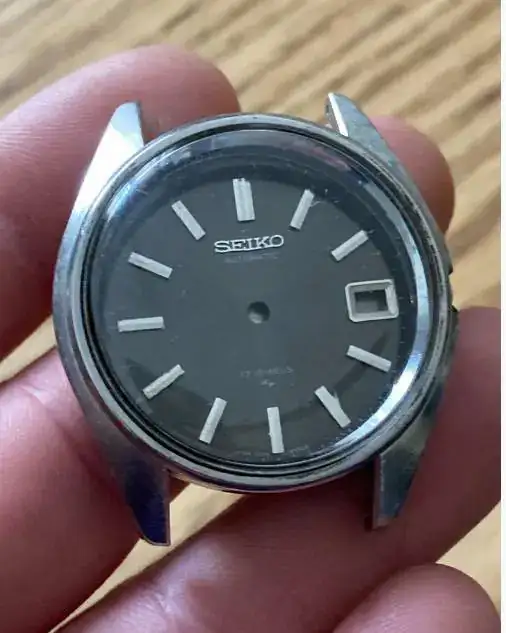

Hola a todos! Pillé en Todocolección un seiko entero (menos la segundera) y una caja con esfera, me interesaba el entero por el calibre y la caja con esfera para montarme uno a mi gusto, la caja que me gusta es esta:
Es una caja 7005-8022 de marzo de 1973 poco antes de nacer yo.

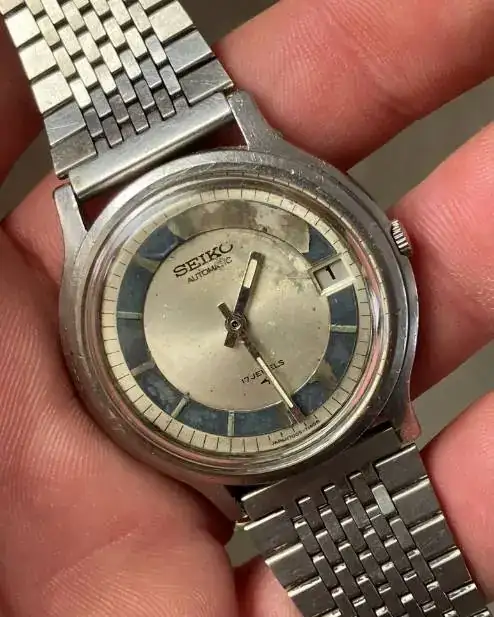

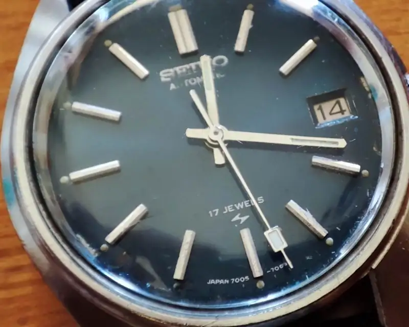

Y el reloj entero es este:
marcha pero el timegrapher es incapaz de dar un valor concreto, con lo que puede que con un servicio sea suficiente o puede que no... esta tarde me he puesto con el:
No tiene pinta de haber sido muy manipulado, por lo menos mal manipulado.... ni rayones ni tornillos marcados, pero debe de haber funcionado muchos años sin mantenimiento, el rodamiento de la masa oscilante está gastado y con holgura:

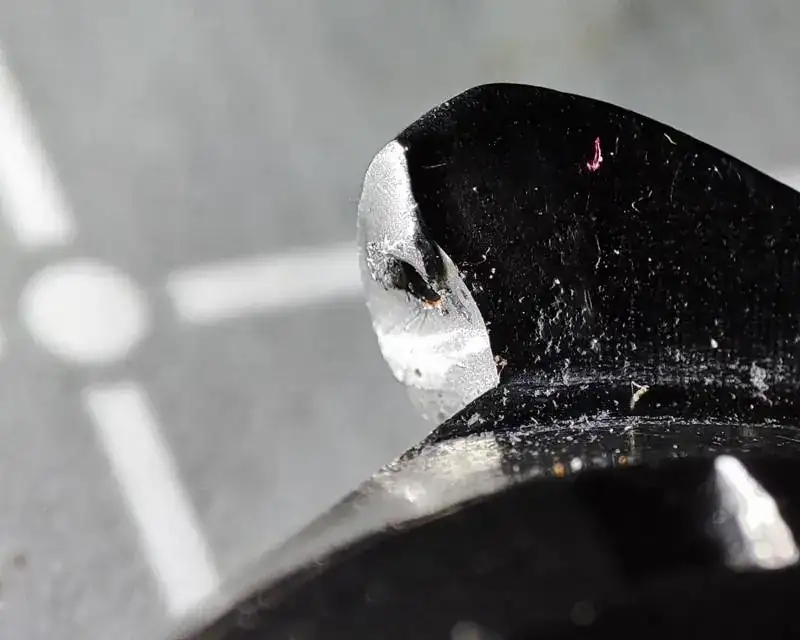

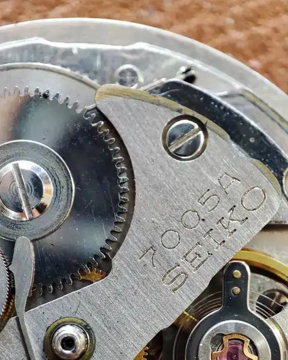

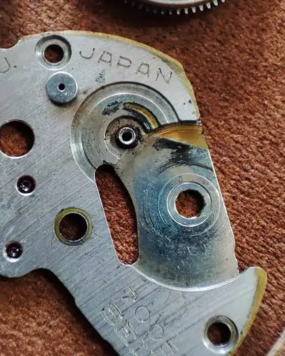

Lo que ha provocado que la masa oscilante rozara con los puentes del mecanismo:

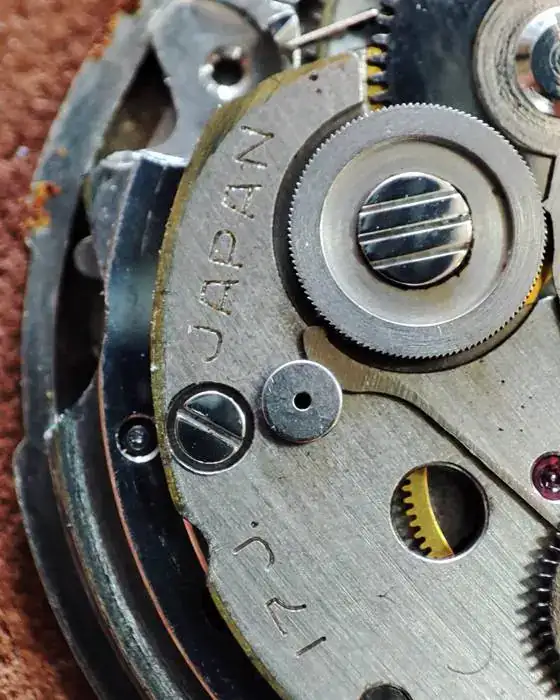

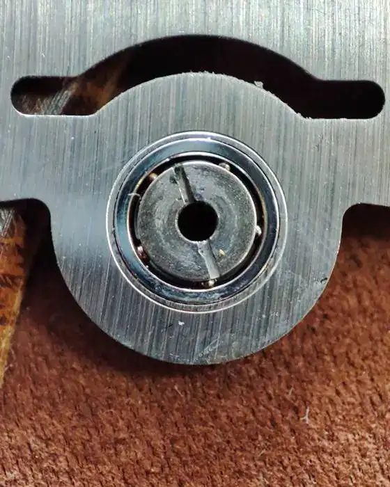

Donde van las ruedas de cuerda también hay bastante desgaste, pero este es a causa de holgura en el pivote de barrilente:
Tanto un desgaste como el otro son demasiado para mi nivel, no se si puede hacerse algo con la masa oscilante, y con los agujeros de alojamiento de barrilete, he visto que venden casquillos de rubí sintético para reparar ese problema, pero se necesitan herramientas de relojero que no tengo.

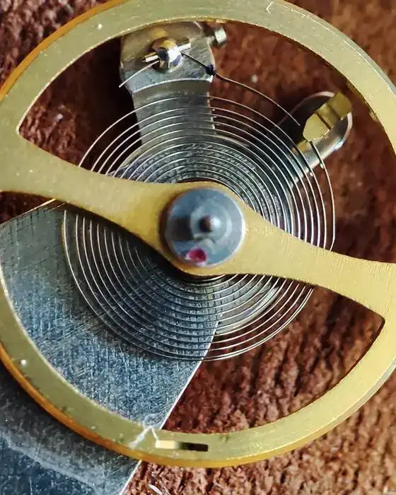

La espiral del volante tiene muy buena pinta:
se pueden ver dos vueltas pegadas, lo que podría ser el problema de que vaya tan mal, esa parte puedo solucionarla.

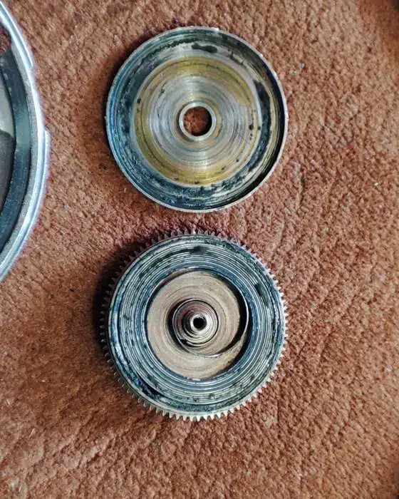

El muelle, como era de esperar está lleno de grasa mas que reseca:
Pero nada de óxido! como no tengo estrapadora para seiko y la parte de limpiar y lubricar el barrilete es la que menos me gusta.... lo he dejado ya limpio y engrasado, aun que lo he recolocado a mano y ha quedado niquelado, así que lo que se ve en la foto no es óxido si no mugre.

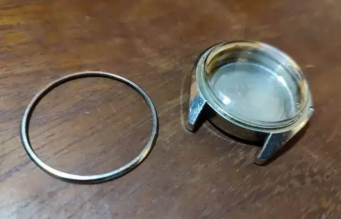

Hola a todos!! recibí la corona original para la caja 8022 y como también me faltaba la bata compré la caja mas barata que pillé, pero que venía con ella...... y cada vez estoy mas liao!! ahora resulta que me gusta mas la caja que me ha llegado y que es una 7000.:
Tiene forma de cojin, estilo capintan willard y su perfil se ve un poco mas fino, aun que no lo sea porque le falta el aro del plexi:
La cuestión es que esa caja viene sin corona ni plexi, ni anillo exterior del plexi y no se si podré encontrarlo suelto ni como saber si le va a valer.

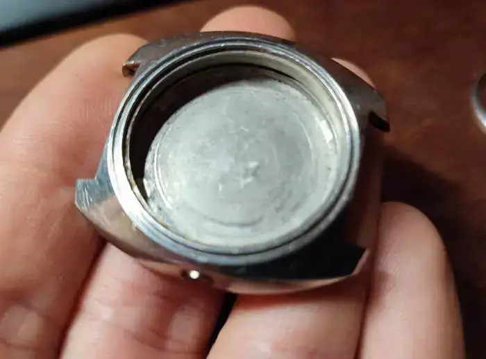

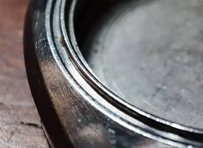

He desmontado el anillo de la caja 8022:
Y creo que no le vale, el mecanizado del contorno no es igual en las dos cajas.

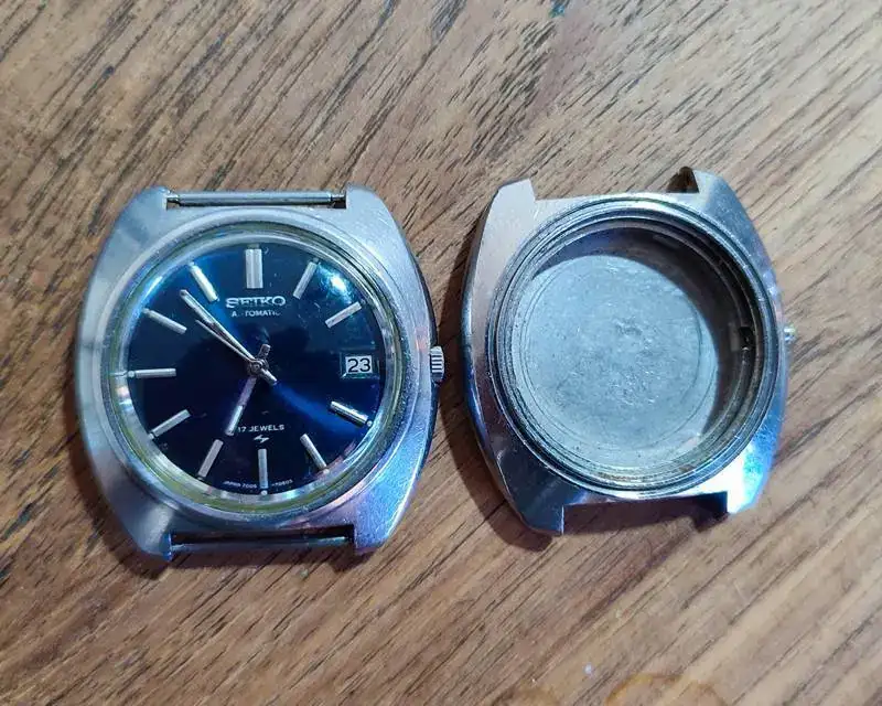

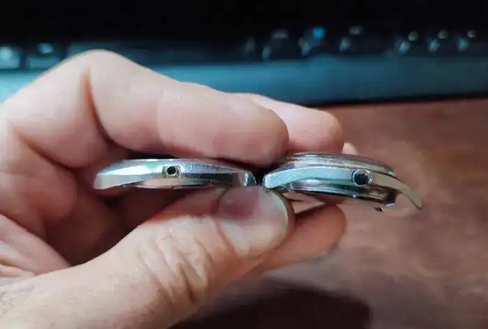

Esta es la caja 8022 y esta otra la 7000
Como veis, hay un surco entre el nervio que acomoda el plexi y la caja, como una especie de "foso"
Si la caja 7000 lleva su tapa original, la calcluladora para años de fabricación Seiko lo data en diciembre del 79
La caja 8022 es mas vieja, de marzo del 73.

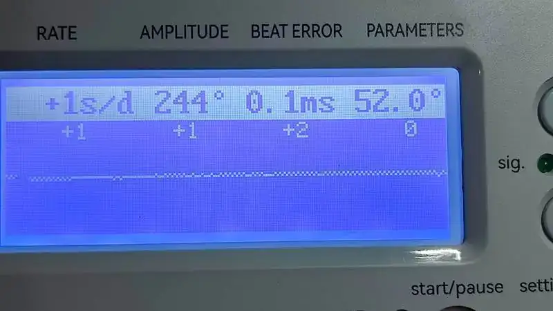

en el timegrapher da bastante buenos valores para estar seguramente sin servicio.
Por otro lado, al calibre que ya tenía con bastante desgaste, le di una limpieza y engrase, la espiral solo con limpiarla se despegó sin problemas y con pocos ajustes de raqueta quedó así:

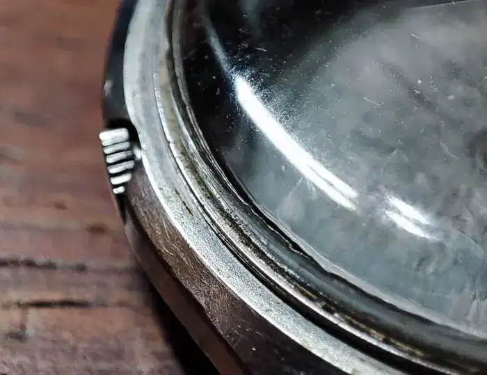

Volviendo a las cajas, mi intención es usar al bisel, corona y el plexi de la caja 7072, y usarlos para montar la caja 7000 ya que la 7072 está bastante mal:

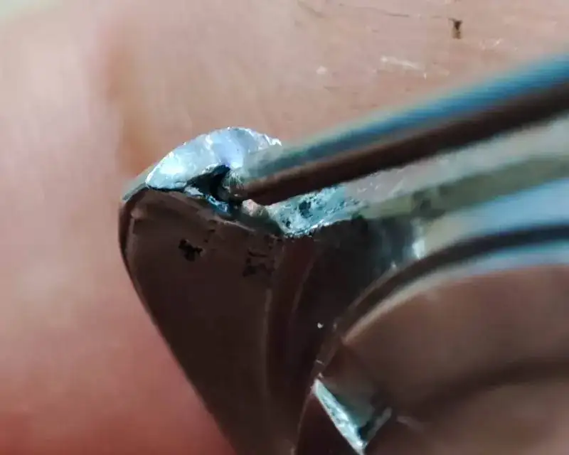

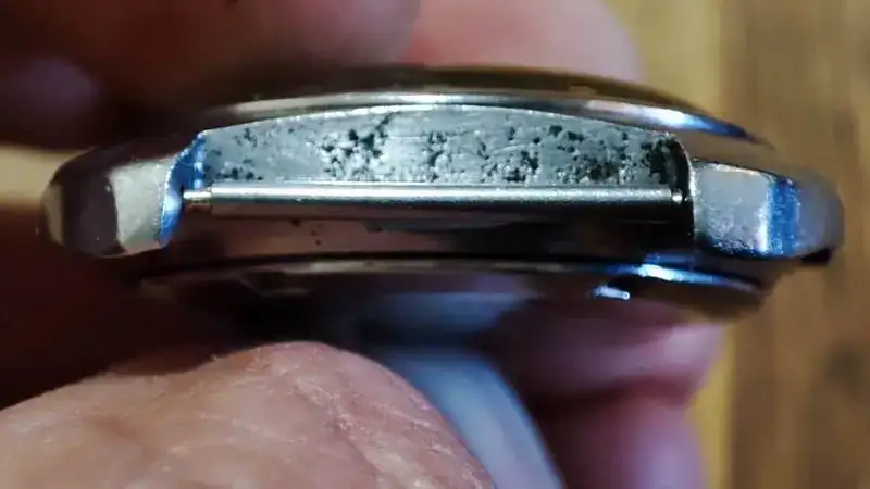

Como veis, la orejeta de la izquierda tiene mucho desgaste.
Imagino que por llevar un armis genérico sin endlinks, el desgaste como es lógico lo tiene en las asas del lado contrario a la corona, que son las que sujetan el peso del reloj sobre el armis al andar, es evidente que ese reloj lo usó su dueño durante muuuucho tiempo.

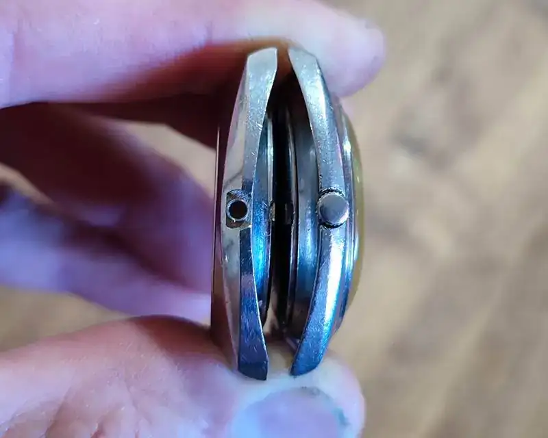

A ver si puedo usar las piezas de una caja en la otra, creo que si porque midiendo con un calibre digital, las medidas son idénticas, la única diferencia que veo es el perfil.
El perfil de la caja describe un arco sin interrupciones en la caja 7072, sin embargo en la caja 7000 es plana en los bordes.
Mirando una lista de plexis seiko según referéncia de la caja veo que los plexis son distintos para esas dos cajas,
Para la 7000 es un 300T15ANSO y para la 7072 un 300T07S000
Creo que el 300 hace referencia al diámetro, y los demás numeros y letras al color del aro interno o a la forma y altura del abovedado..... pero no estoy seguro, si alguien sabe mas al respecto, estaré muy atento!!

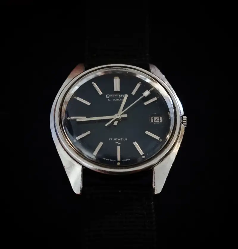

Pues ha quedado de lujo para ser un vintage. Seiko no suele dar unos valores de amplitud especialmente altos.

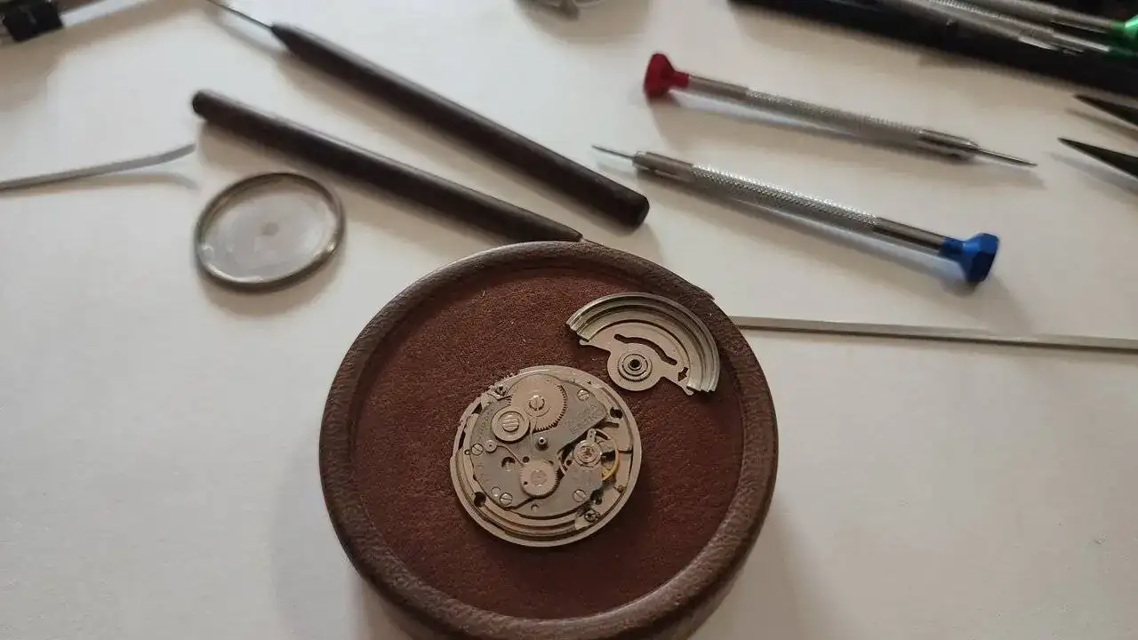

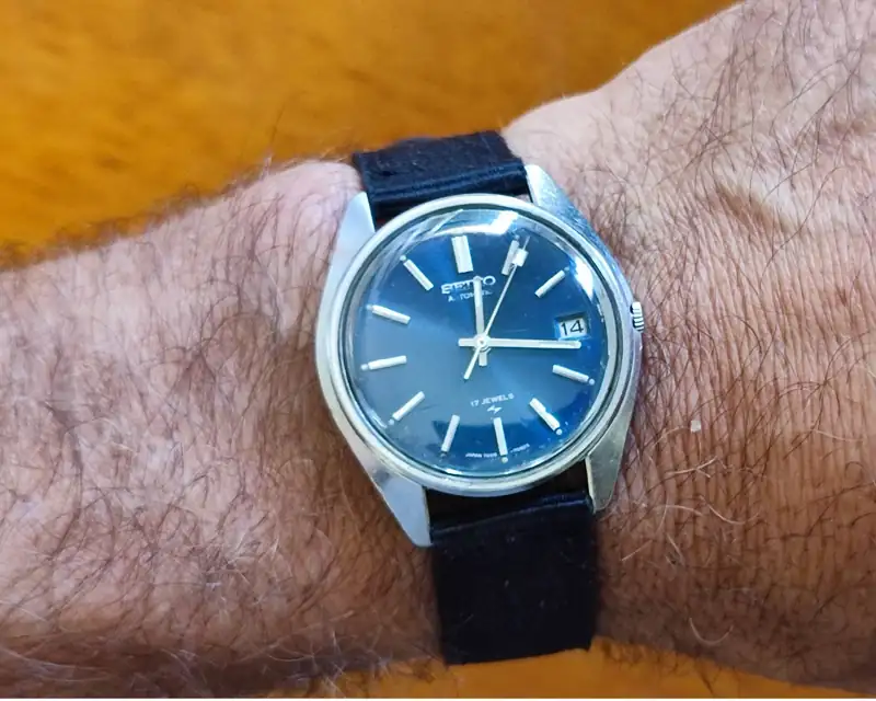

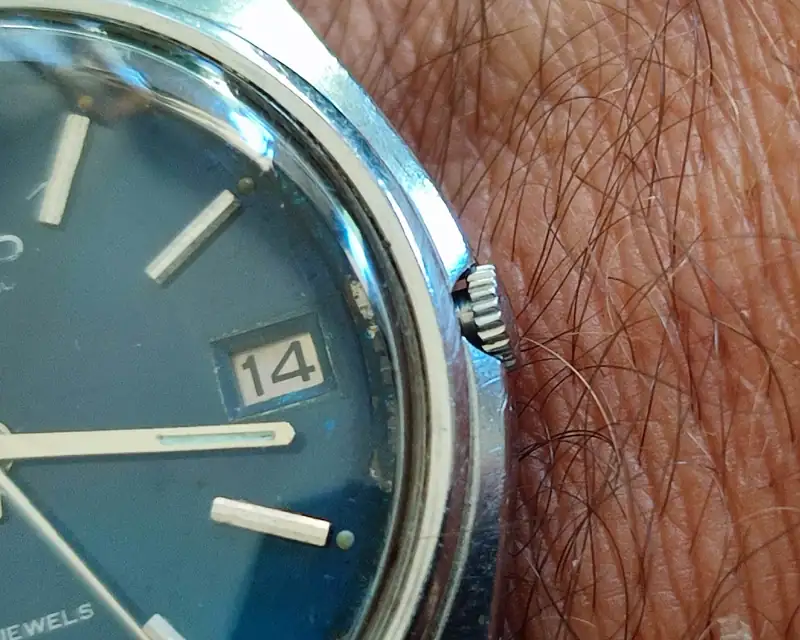

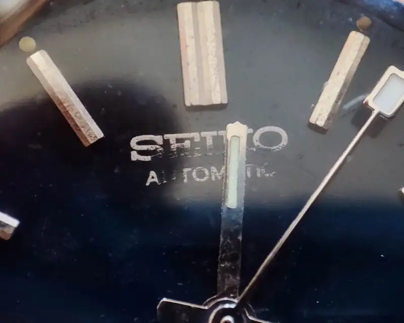

Hola a todos!! a la espera de que me llegue material para pulir la caja que realmente quiero restaurar, he montado una de las cajas que tenía con restos de todo lo que he estado comprando para el proyecto!
Esta es la caja que quería restaurar en principio, pero me hicieron mas tilín las cajas que pillé después y esta se quedó en el olvido.... pero como la caja (o por lo menos la tapa trasera... es imposible saber si son ambas del mismo reloj) es de un mes antes de yo nacer, pues me hacía gracia tener un vintage con la misma edad que yo.
con fotos es mejor!! al final es un desastre de montaje, porque el dial no es de esa caja, no tenía aguja segundera por lo que le he puesto una de seiko NH35 estilo 62 MAS,
El dial a parte de estar bastante hecho polvo, con desperfectos pintados a lo bestia, marcas de rozadura de las agujas etc. además no tiene los tetones de anclaje, con lo que he tenido que pegarlo con cinta adhesiva de doble cara.
ahí las imperfecciones:
La tija como veis es demasiado larga y la corona está torcida, eso voy a arreglarlo ya que tengo la corona original para esta caja y voy a buscar una tija por ebay.
En fin! creo que es un diseño de caja bastante elegante y atemporal, con un grosor comedido para ser automático de 11.4 que parecen menos en la muñeca ya que unos 2mm. son de plexi. El diámetro de 36,3mm. es bastante razonable y ya no es tan, tan pequeño como el standard de la época para muchas marcas que eran 34mm.
Me recuerda a algunos Lord Marvel de la misma época, mucho mas refinados pero con parecido diseño o incluso a algunos Grand Seiko actuales como este que me encanta y que sólo cuesta unos 60.000 euritos de nada:
