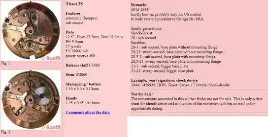

Tengo muchas fotos para mostrarles de mis nuevas adquisiciones pero primero lo que me tiene mal, tengo un tissot martillo calibre 28 que según ranfft dice esto:
En él tengo la rueda de escape con el eje roto. Conseguí una de un omega calibre 28.10RA pero resulta que el eje no tiene nada que ver. Luego consegui la de un tissot 28-21 pero tampoco.
Alguien tiene idea de que calibre puedo sacar el eje al menos? la rueda esta buena con lo cual puedo colocarle un eje de reemplazo.

Buen día Leandro; el Omega 28.10 tiene segundero al 6 y el mismo cal. 28.10 tiene otro que lleva segundero central - en cambio el Tissot 28 lo lleva al 6.
Es muy posible que esa rueda de escape no sea de uno con segundero a la 6 y de ahí la diferencia de altura??

Hola Don Luis, justamente las ruedas que conseguí eran de máquinas con segundero a las 6, pero difieren no solo en largo sino además es grosor del eje. Parece que la rueda de escape fuese única de este calibre y que el resto tienen diferente a ella.
