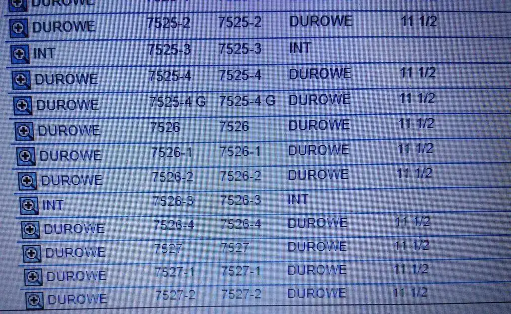

Hola Alex, esto muchas veces es una labor de detectives:D

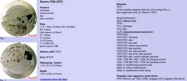

Respecto a Durowe 7526 en Ranfft

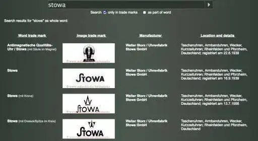

Stowa en Mikrolisk

El vínculo de Stowa y Durowe creo que viene de largo. Durowe nació en los años 30 al igual que Stowa en la misma ciudad alemana, Pforzheim, para ser proveedor de movimientos a las casas relojeras alemanas, que siempre dependían de movimientos suizos.
Hasta donde creo saber, Stowa no fabricaba para terceros, pero en los ´70 sabemos que se produjo la "crisis del cuarzo". ¿Fabricaría Stowa en aquella época para terceros?::Dbt::, a saber.

El hecho que el calibre sea "day-date" no implica que el fabricante lo hubiese reutilizado sólo para "date". Un ejemplo, Longines tenía el calibre 294 con las complicaciones "power reserve" y "date", utilizándolo para su gama "Conquest" con esas complicaciones, pero te puedo asegurar (porque lo tengo) que sacó algunos modelos "Conquest" utilizando el calibre 294 sólo con la función "date", probablemente para aprovechar exceso de stock.
Emho es posible que existiese un acuerdo entre "La Cloche" y "Stowa" para fabricar y comercializar tu reloj. A ver si otro compañero tiene más pistas que confirmen o desmientan mi teoría.

Por lo que he estado brujuleando por San google, la inscripción INT es inherente a los calibres Durowe, de hecho en ranfft así te lo reconoce también cuando he buscado el calibre.
