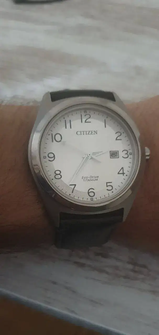

Estimados compañeros:
El reloj que os muestro en la foto me gusta y me gusta mucho. El problema es que en casi todas las condiciones de iluminación, las agujas apenas se ven ¿Creéis que se podrían sustituir las agujas originalea por unas de color negro? O en su defecto, oscurecer estas de alguna manera...
Gracias!

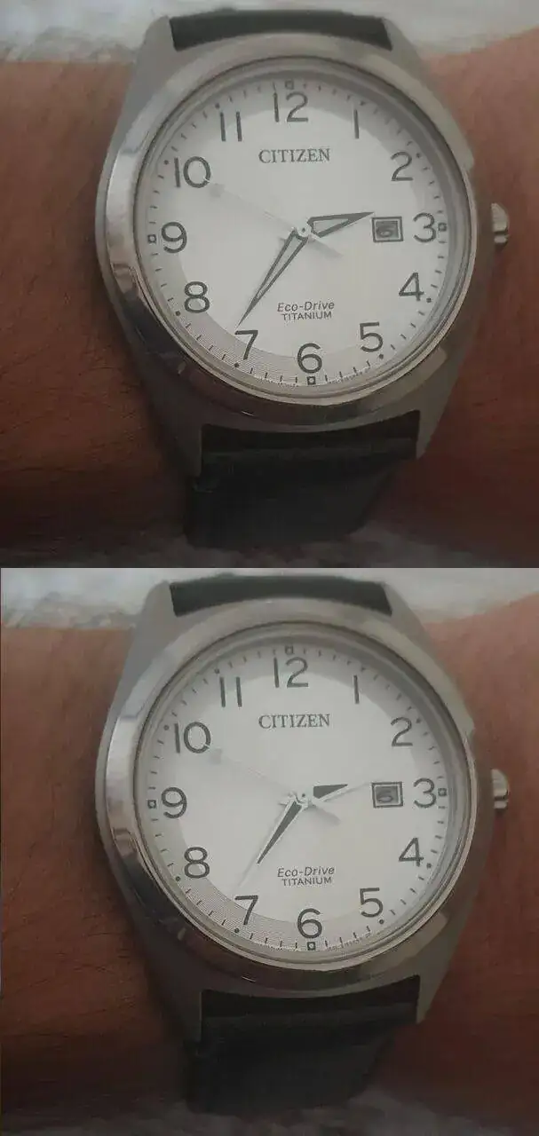

Bartolomeus j s, mil gracias por el retoque digital!!

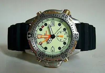

Yo, tuve el mismo problema con un Citizen Aqualand II (el primer profundímetro analógico), el radiactivo (con todo el dial fosforescente). Aunque las agujas tienen un reborde negro, y el lumen no es exactamente del mismo color, el contraste con el dial era realmente pobre.
Aquí podéis ver uno, con los colores originales. Como se puede apreciar, suerte del reborde negro, pero las agujas destacan muy poco.
Yo, decidí que el mío necesitaba mucho más contraste entre agujas y dial. Y, aprovechando que lo abrimos, para revisarlo y cambiarle dial y cristal (muy palidecido y rayado, respectívamente), le pintamos las agujas de negro, con un rotulador permanente. Sencillo y efectivo. Se pierde el lumen de las agujas, pero no hace ninguna falta, porque todo el dial es luminiscente. Y contrastan una barbaridad.
Mirad, la diferencia.
Algunos diréis: ¿Ya que se abría, porqué no cambiarle las agujas?. Pues porque las originales, me gustan; y porque me parece la solución perfecta. Más contraste que unas agujas negras, sobre fondo luminiscente, imposible.
Y, a oscuras, ningún problema. Las agujas negras se destacan perfectamente, sobre el dial fosforecente
