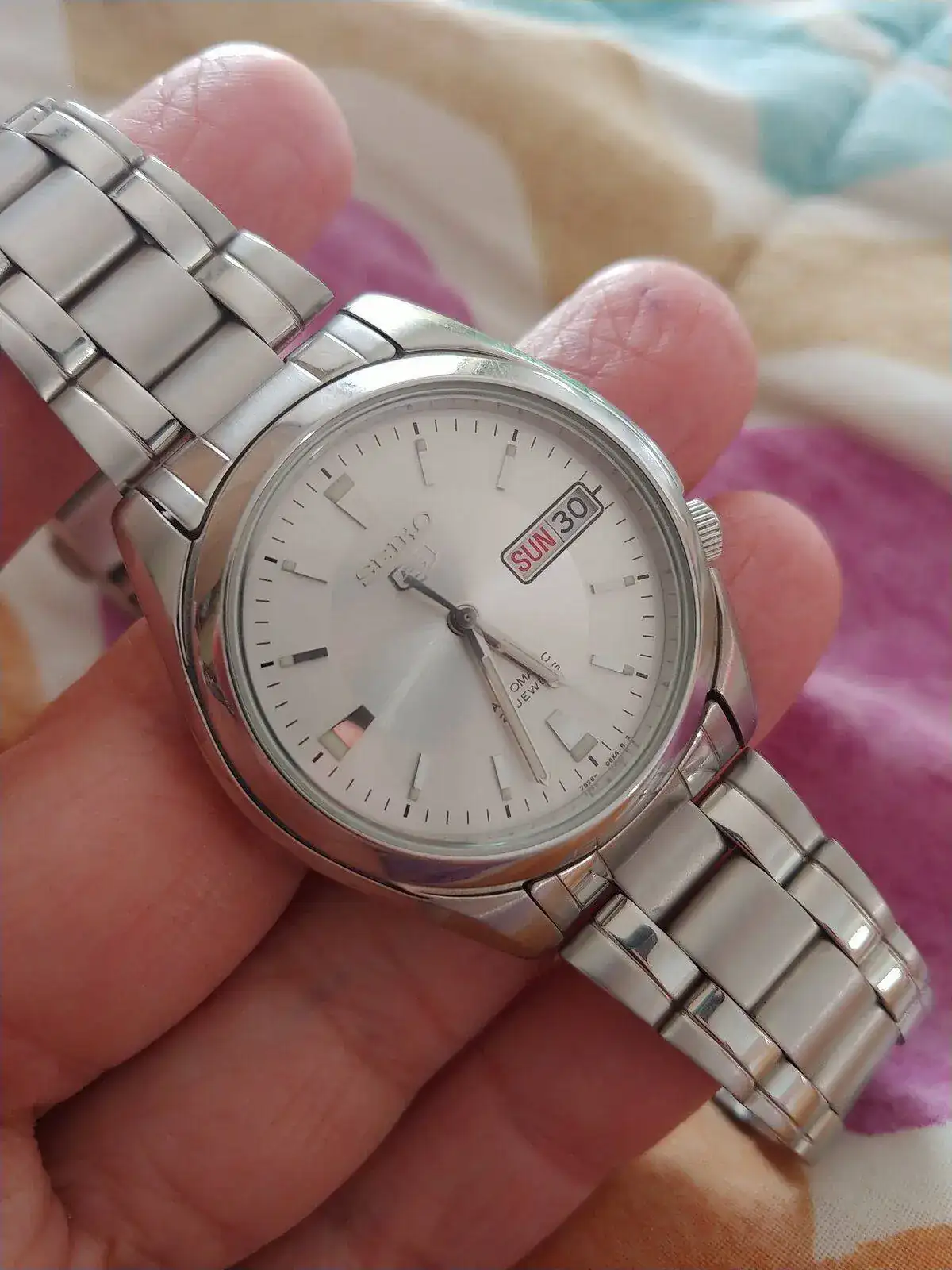

Hola apreciados compañeros...
Quisiera preguntaros si se puede poner lumen de color negro a un seiko como este...me parece muy bonito y le tengo estima pero mi presbicia no me permite ver bien la hora....es todo muy plata y no se distingue....
Si el lumen que lleva pudiera ser negro en agujas e índices podria ser la solucion.
Gracias

Pues sí que se puede. A veces para igualar los colores del lumen o darle un ligero toque de otro color, se mezcla pintura acrílica con el lumen a aplicar. Para tu caso bastaría con hacer lumen normal y ponerle una pequeña cantidad de color negro hasta obtener el tono deseado.
Espero que te sea de utilidad.

Pues me imagino que cualquier relojero lo debe de hacer ::Dbt:: un profesional incluso te dará una mejor solución que yo te he aportado.
Pero si te atreves no es algo difícil.

La pintura acrilica mata el lumen.
Reacciones: Alfredo BRB
Bueno hombre, eso absolutamente cierto Ismael, pero no es menos cierto que eligiendo otro tipo y tono de color puedes producir suficiente contraste y mitigar poco el color de la fluorescencia.
En cuanto mezcles con colores se va a perder mucha intensidad. Por eso no se usa lumen negro.
Es cierto que con pintura pierde intensidad el lumen o incluso por completo pero en este caso se busca contraste no intensidad de lumen. De ahí la opción de la pintura.
Para el compañero, lo mejor es darle pintura negra. Nunca he visto un lumen negro para ver en la oscuridad que es negra.
Gracias a todos por las aportaciones!!!!
Yo pensaba que el lumen negro se veia birn en la oscuridad o cuanto menos correcto...lo cierto que ahora al ser un seiko se ve fenomenal en la oscuridad pero de dia no veo mi torta jajaja...
Porque la opcion pintar negra la parte metalica de las agujas y dejar el lumen como esta...supongo sera casi imposible no? Porque son finisimas...
El dar color al lumen es perder la luminosidad en la oscuridad. Esa opción solo vale para darle contraste y verlo de día, para la noche lo pierde todo.

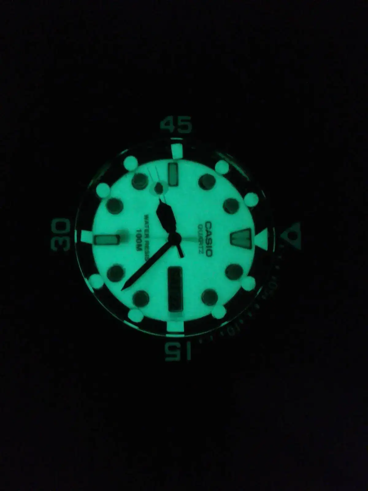

Has contemplado la posibilidad de hacer la esfera -radioactiva- ,y simplement pintar las agujas e índices en negro ??
Yo,se lo hice a un Casio.
Saludo.
Lo que propones de pintar la agujas de negro y dejar que tengan lumen si que se puede hacer. Es facil. Quitas el lumen, pintas la agujas, y luego pones el lumen. Pero hay un problema. Las agujas son de acero pulido y es dificil que la pintura quede pegada al material aunque no imposible. La estetica del reloj te cambia por lo que tambien tendrias que pintar los diales.
En cuanto a la pintura para mezclar con el lumen. Se que hay pinturas trasparentes de diferentes colores. Seguro que esas pinturas no matan el lumen, aunque nunca las he probado. Las otras si.
