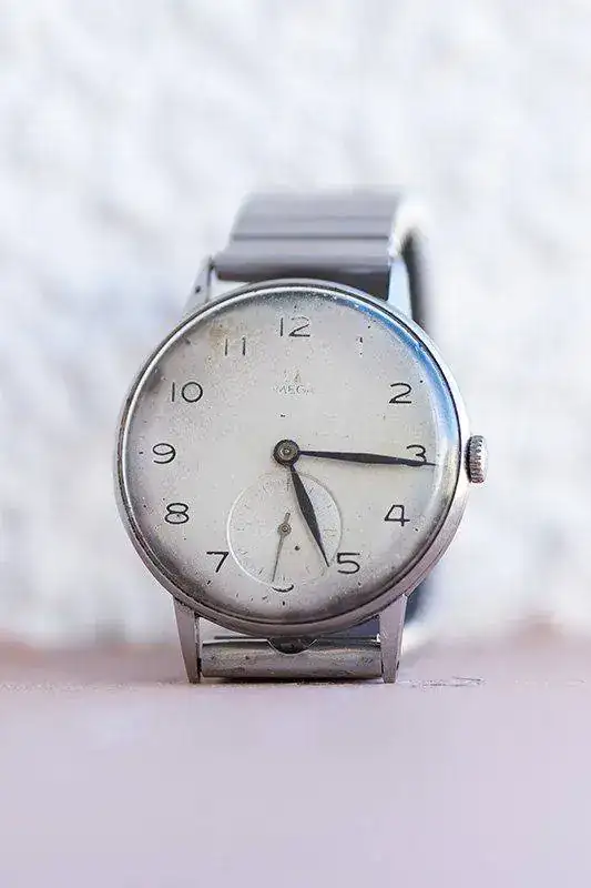

Os dejo finalmente la foto del reloj en cuestión, a ver si alguien sabría darme información sobre él (modelo, año aproximado...). Yo lo único que sé, es que es Omega y de cuerda jeje Un saludo y gracias de antemano!!
Excelente reloj, me inclino por un movimiento 30T2, casi seguro, posiblemente el mejor movimiento de cuerda manual de Omega.
Bienvenido Mike, Es un excelente Omega, de finales de los 40 aprox. Aqui necesitamos ver la máquina para decir más datos, por ejemplo la fecha exacta de su construcción. En este caso la máquina es posiblemente una 30T, una de las mejores máquinas de todos los tiempos.
Posiblemente se podría evaluar una restauración de esfera y un cambio o pintado de la aguja segundera, que podría no ser la suya o que se ha descolorido.

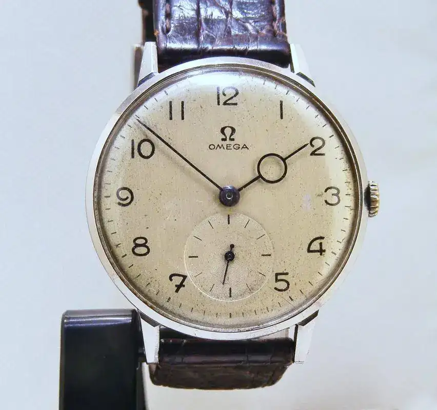

En conjunto originalmente sería algo similar a este.

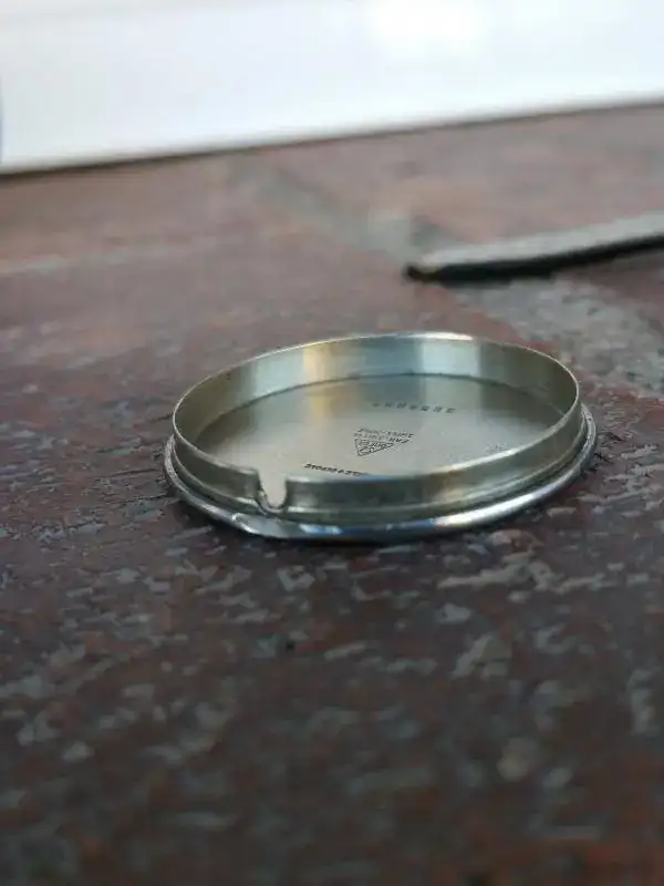

La tapa va a presión, no ? ? Mete el filo de una navaja o algo similar en ese rebaje y haz palanca, tiene que salir...

Un relojazo. Parece que en algún momento sufrió la sustitución de la segundera. Ya a tu consideración una restauración de esfera y casar esa segundera con sus hermanas.

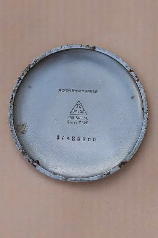

Omega 30 T2, seguramente calibre blanco, un 9.2XX o un 9.3XX.
Como dice Zappp la segundera no le corresponde pero todo lo demás sí, sin incluir el plexi.
Hasta puede que incluso la corona sea la de origen. A mi me parece un reloj soberbio y si no fuera por el lavado de la esfera que se llevó la pátina y algunas marcas de los minutos seria de 10.

Si te decides a llevarlo a un relojero para que lo abra dile también que te enseñe como hacerlo. Meter la navaja en la ranura y hacer palanca da resultados ....... a veces buenos y a veces nefastos. Cuando está suave se abre fácil y todo va bien, pero si está duro puede que aprietes demasiado hacia adentro y que abra de golpe llevándote la navaja hacia el volante-espiral que, por la mala idea, por no decir mala leche, que tuvieron los diseñadores casi todos los relojes tienen la hendidura para abrirlos justo donde cae el volante. Con lo fácil que sería ponerla arriba, junto a la pata. Por si acaso te digo que la palanca no hay que hacerla forzando hacia adentro sino balanceando en la navaja, hacia la punta y hacia la trasera, en movimientos de vaivén. Más o menos.

He vuelto a probar, pero es como si estuviera metido a presión, presión y más presión xD no entra la navaja de lo justito que está... creo que lo llevaré a un relojero, por la integridad física de ambos jajaja ya os diré en cuanto lo tenga! gracias de nuevo!!

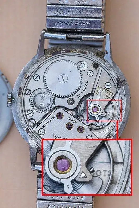

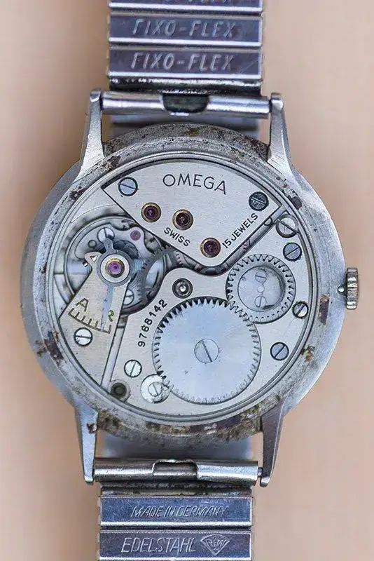

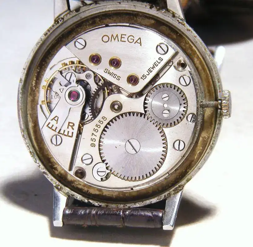

al fin salimos de dudas y lo prometido es deuda, aquí os adjunto fotos de las tripas. A ver si con ello podéis concretar más información. Además tengo una duda, lo que es como morado/lila de donde pone Swiss o la especie de escala esa de A___R qué son? he leido otro hilo en el que pone que son rubíes, no tenía ni idea que estos relojes llevaran dentro ese tipo de gemas... bueno, no me lío más, ahí van las fotos, a ver qué opináis jeje un saludo y de nuevo muchas gracias por vuestra ayuda!!
Un Hermosísimo (y mas por dentro!)
y clásico a más no poder Omega calibre 30 T2,
de las primeras primeras tiradas,
o sea como alrededor de los años 1940-43.
Un excelente movimiento, de lo mejor que hizo la casa Omega.
Cuanto antes al relojero para un service,
ya que si bien muy nobles, no deberíamos forzar
estos mecanismos sin darle atención.
Como ir al paris-dakar sin cambiar el aceite :clap:

Otra ;
los rubíes son cojinetes de tal material
para que los pivots de las ruedas que giran en ellos
tengan un paso constante y menos proclive a desgastarse que si fuesen chatones de metal.
Tales rubíes son sintéticos, o sea, tienen las mismas propiedades intrínsecas que los naturales
en cuanto a dureza, resistencia, etc
Pero son producidos por el hombre, por lo que carecen de valor económico.
Tal vez salvo para el pobre relojero que se le cayó alguno al piso,
y ahí si que el imán no sirve para nada :)

Golipo ya te lo ha dicho todo... La escala A_R es del ajuste de marcha; A, adelantar; R, retrasar. La flecha de la raqueta se desplaza hacia una u otra en función de si el reloj atrasa o adelanta.
Espero haberme explicado bien...
Enhorabuena de nuevo !!!!
tienes una joya en las manos, y lo mejor de todo el estado en que se encuentra el calibre. Yo he visto algún omega 30T, pero ninguno en tan buen estado como tu máquina, esta impoluta. la mayoría esta muy machacada y con oxido y esa se ve que nunca se ha desmontado.
ahora un pequeño engrase, una pulida a la caja, que se ve con oxido, corona y cristal nuevo y a lucir reloj durante otros 40 años.

Muchísimas gracias por tu respuesta e información!! queda todo clarísimo, con lo del Paris Dakar ya queda explicado para torpes como yo jejeje
En cuanto al service los relojeros que conocía de hace tiempo han cerrado hace poco por jubilación... aunque al que llevé para abrir el reloj me ha dado muy buena impresión. Se puede llevar a cualquier relojería o recomendáis algo en especial? he visto que omega ofrece ese servicio, seguramente barato no es pero siendo el oficial... espero opiniones 😛
Gracias de nuevo!! 🙂
Muy bien explicado, eso lo conocía de otro reloj seiko automático antiguo de mi madre también. 🙂 Por cierto, estuviste cerca que dijiste que parecía un 30T jeje Un saludo y gracias por la ayuda y explicaciones!
Muchas gracias por tu comentario, la verdad que a mi también me ha sorprendido el estado interior de la maquinaria. Valoraré eso de hacer un "service" como me dicen y tu comentario de engrase, pulida... Gracias! Un saludo!!
Magnífico, una joya familiar que con unos cuidados mínimos podrán también lucir tus hijos después de ti, tu padre y tu abuelo. Increíble el estado de esa máquina de más de 70 años y que parece nueva. Por favor, se merece una revisión y servicio mínimo.
Personalmente antes de llevarlo al servicio oficial de Omega, donde te querrán cambiar medio reloj por piezas nuevas y te cobrarán un verdadero potosí, lo llevaría a algún relojero vintage de confianza, que seguro que los compañeros vintageros de tu región te podrán aconsejar.
