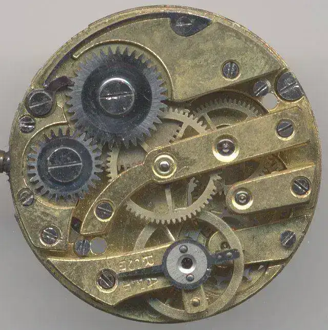

¿Por que dice que el calibre es Suizo? ¿Tiene alguna inscripción en las platinas o bajo el volante?
En la tapa trasera distingo entre las iniciales R y W un ancla. Podría tratarse de una manufactura alemana RW Rodi & Wienenberger o Robert Winter también alemana fundada en 1904.

Esa máquina se parece mucho a la AS 278 o 437
Cordiales saludos
Buen día haust;nuestro amigo Golipo dice que es muy parecida al AS 278. Como usted nos dice que es un reloj de dama - por favor - mida solamente el movimiento y nos dice cuanto mide - porque esta medida nos va a ayudar un poco más.

Hola de nuevo compañeros. No puedo menos que agradecer a todos la información que me están proporcionando. Para un principiante como yo es muy estimulante. El movimiento mide 23 mm, y tiene una inscripción "swiss made", justo encima de la de "8 rubís". Incluyo una nueva foto a mayor aumento del movimiento en la que creo que se aprecia bien. En cuanto a la caja, yo también pienso (EMHO) que puede ser Rodi & Wienenberger. He incluido también una fotografía nueva del reloj. El "cristal" es como de plástico (supongo que será plexiglas) y la caja tiene una bisagra que permite abrirla y cerrarla con facilidad. Por cierto, después de, como mínimo 70 años metido en un cajón, sigue funcionando.
Buen día amigos; esta es la medida del movimiento - mide 23mm dividido 2.256 = 10.23 líneas.
El calibre que es parecido - el que dice nuestro amigo Alvaro es más chico - él AS 278 es de 9 líneas.
Ahora a continuar con su busqueda del calibre. Es Suizo - es otra ayuda muy importante.

¿Puede ser alguno de 23 mm y fracción también, como los de 10.5 líneas ?
Por ejemplo el AS 175, que Ranfft no lista, es de 10.5 líneas
una foto aquí,... de nuevo, no es igual igual, pero es parecido
