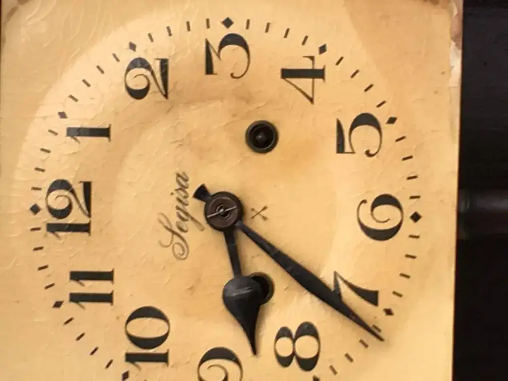

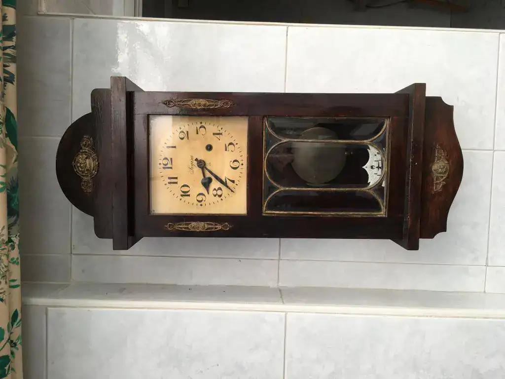

Hola Buenos días, tengo este reloj que lo compró mi abuelo antes de la guerra, en una antigua fábrica de relojes en Sax, Alicante, según me dijo mi padre, el reloj en términos generales está bastante bien, marca las horas y las medias, pero después de tantos años sin tocar y desaparecido por mucho tiempo, lo he localizado lo tengo en casa pero le doy cuerda muevo el péndulo pero al poco se para, tengo que llevarlo a repasar, soy de Alicante y no se donde podría llevarlo, como tampoco tengo ninguna información del mismo.
Agradecería cualquier ayuda al respecto, muchas gracias a todos, un saludo cordial.
Pd. a continuación pongo unas fotos del mismo.
Hola, icteo. Bonito reloj, ideal para darle un repaso y ponerlo en funcionamiento, ya que no es difícil. Ya sabes lo que toca; desmontar la mecánica de la caja y limpiarla, seguida de un aceitado de ejes y engranajes y si no hay nada roto, a funcionar.
No es difícil, sólo hace falta paciencia, tiempo y ganas; si no te atreves a emprender esta tarea, te ayudamos sin problemas.
Ya se que lo mas fácil es llevarlo a un relojero, pero ya que estás en este foro, imagino que tu pasión son los relojes y si tienes oportunidad de poner en funcionamiento uno que además perteneció a tu abuelo, la satisfacción de verlo funcionar valdrá más que el esfuerzo.
Venga, ánimos y al trabajo.
Seria de agradecer que pusieras fotos del interior, para ver el estado de la mecánica.

hola icteo. Como bien dices la marca es de Sax. Este es su registro.
SegisaVicente Barcelo SantonjaUhren, Wecker; Sax (Alicante), Spanien; registriert am 27.7.1925

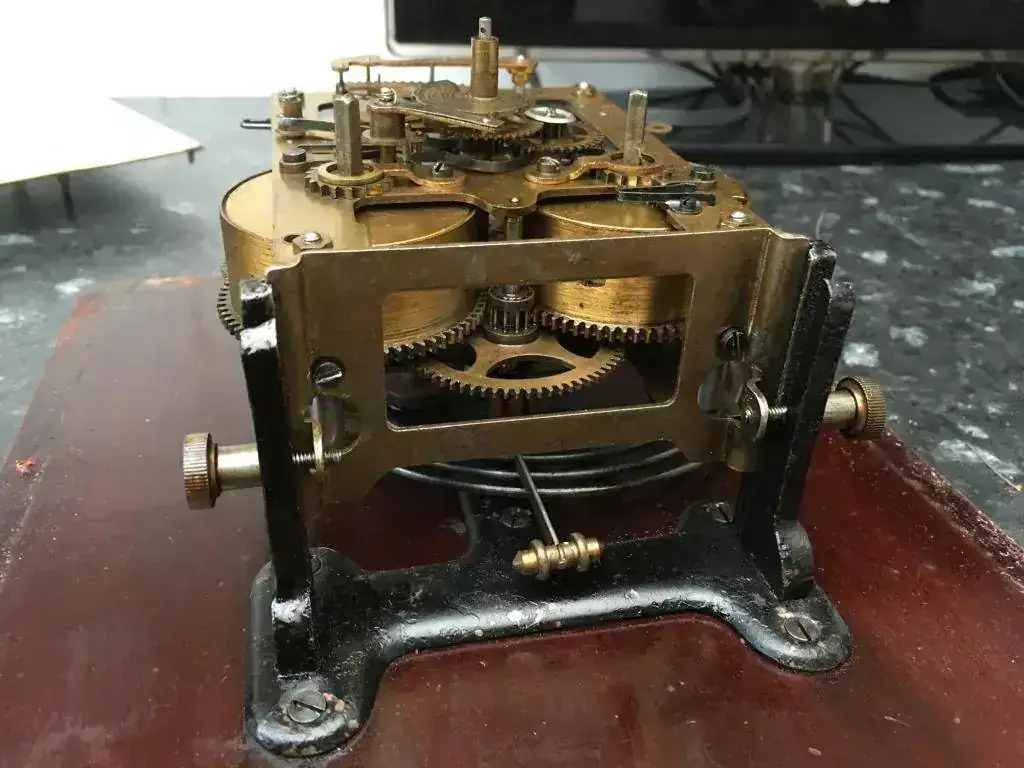

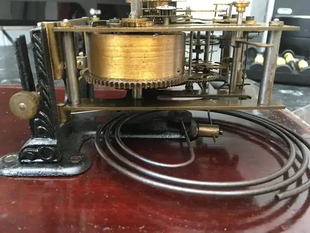

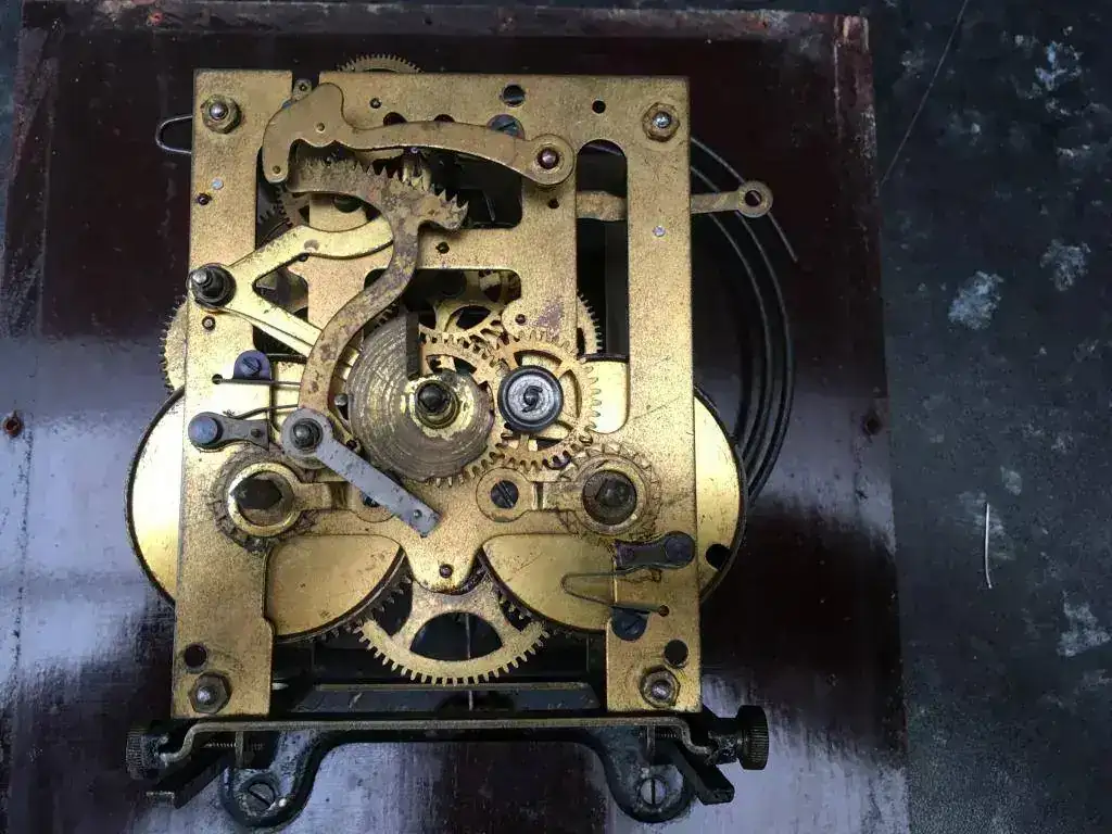

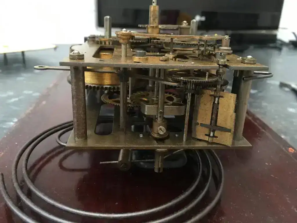

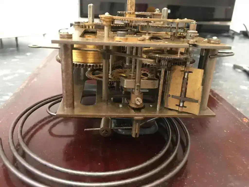

Bueno fotos de la maquinaria, no he podido sacarlo por delante pero por detrás no he tenido ningún problema, es más fácil, bueno sin preámbulos las fotos.
Espero que me comentéis algo al respecto, y gracias por vuestro apoyo.
Ahora que lo tengo desmontado he visto lo que me decíais de donde desmontar la maquinaria sin sacar la tapa trasera así que he desmontado la maquinaria de la tapa y he montado la tapa trasera en su sitio, ya tengo la maquinaria lista para limpiar y la caja montada.
Gracias.
Vale, Icteo, ahora lo tenemos mas claro. Solo hubiera hecho falta desenroscar un poco las dos tuercas laterales que se ven en la primera foto y deslizar la maquinaria hacia adelante. Yo te comenté que podia tener una madera de sujección apoyada en un carril también de madera, pero veo que el carril es metálico; es lo mismo, según el fabricante puede ser de una de las dos maneras.
Imagino que ya habrás sacado las agujas y la esfera; si es así, lo primero que tienes que hacer es destensar los dos muelles reales de las cuerdas, tal como te expliqué.
Después, decidir como lo limpias, si desmontándolo completamente (lo que implica tomar fotografias con la posición de todos los engranajes y piezas para no equivocarte al montar) o si lo limpias montado.
Espero que en cualquiera de los dos métodos que decidas utilizar, tengas éxito.
