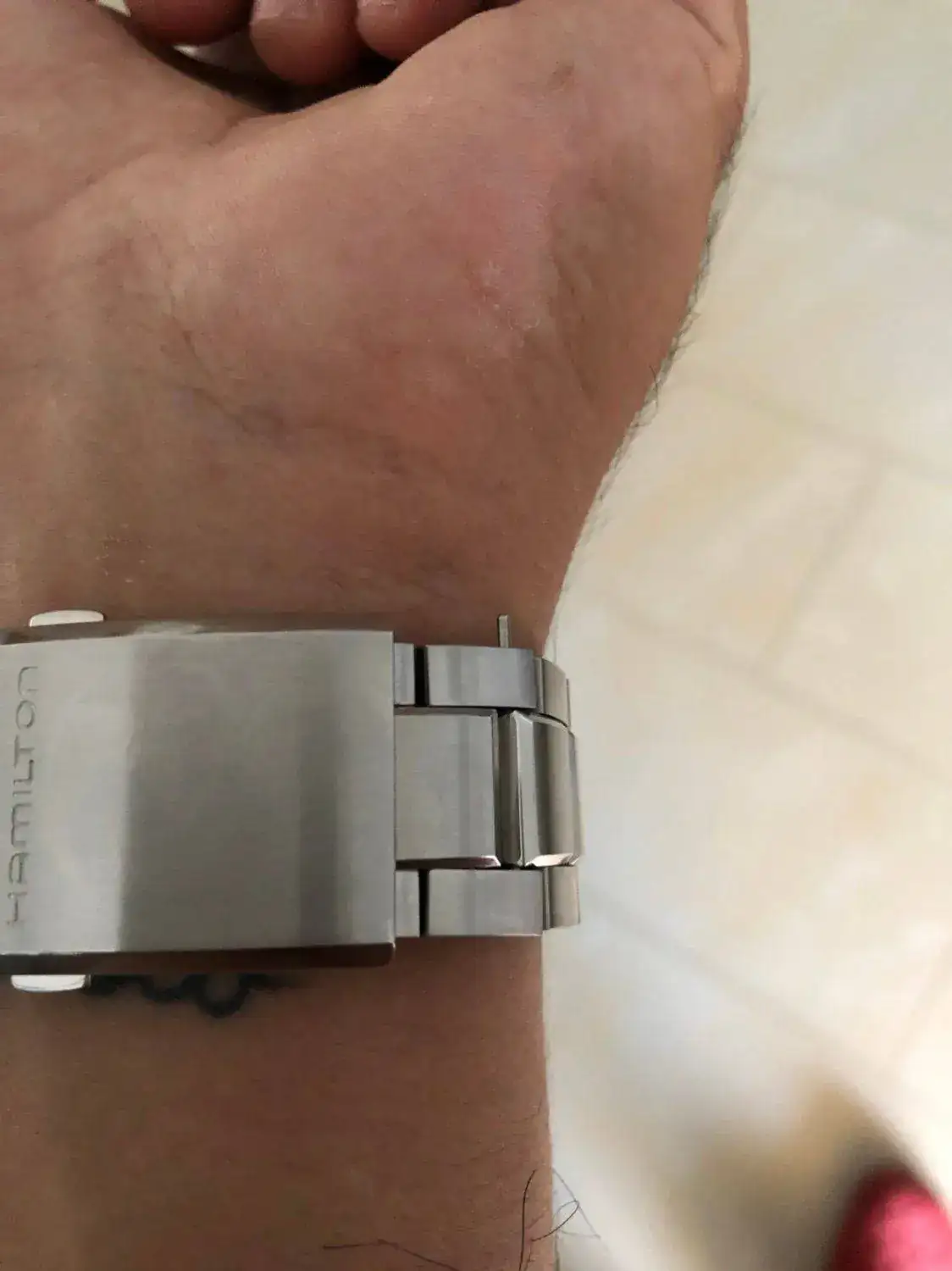

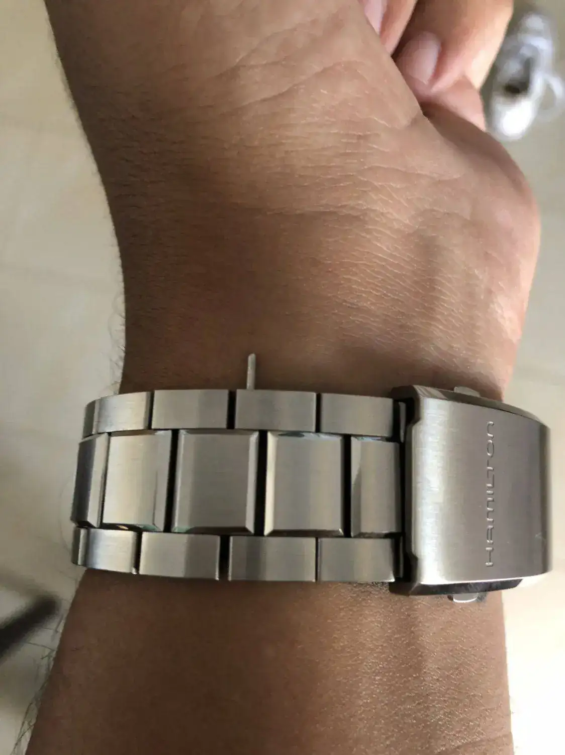

Buenas tardes a todos,
Hoy me ha llegado mi ultima compra un Hamilton scuba, y me he aventurado a quitarle yo mismo los eslabones con mi pequeño kit relojero, pues ahora resulta que se me salen los pasadores (creo q lo digo correctamente),
Podríais comentarme como solucionar este problema, temo que se salgan y se me caiga el reloj al suelo.
Gracias.
Adjunto fotos para aclararlo,
Gracias a todos por vuestras respuestas.

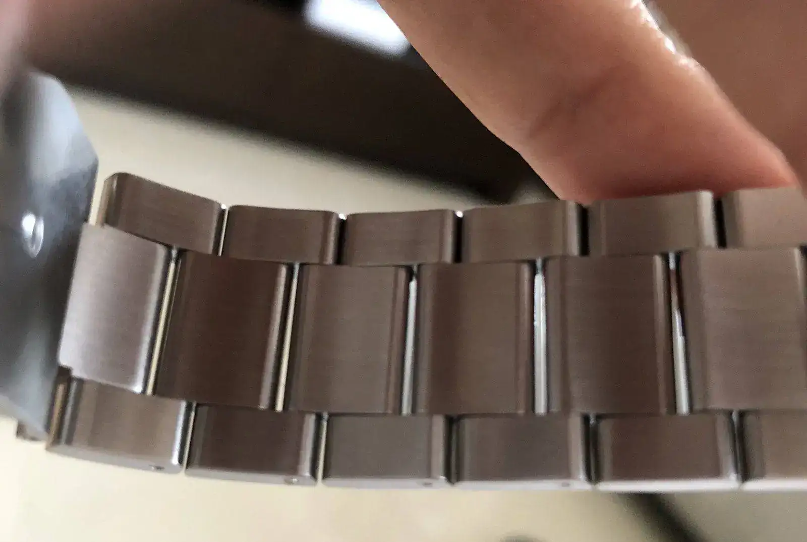

Lo he probado de todas maneras, incluso con otros d eslabones sobrantes y nada, parece como si quedara grande.
Llevaban casquillos los pasadores?? A ver si se han caído sin darte cuenta
Como te comenta el compi, ese armis lleva casquillos. Yo tengo ese brazalete en el pilot day date y me lo ajuste yo mismo, y gracias a que vi un video en you tube que explicaban lo de los casquillos que si no la lio, es super fácil perderlos y no darte cuenta...
Eso es lo que yo estaba pensando...

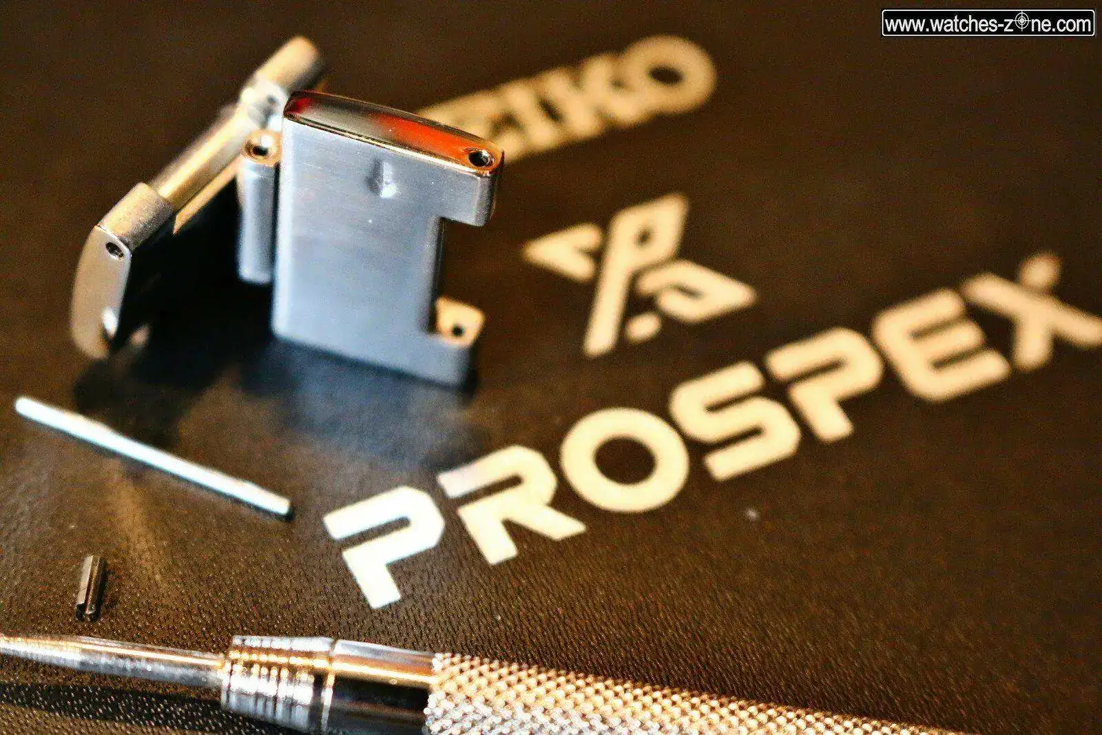

Los pasadores no se salen, ni los de los chinos ... (excepto en muy raras ocasiones)
Te dejo un ejemplo del MM ... dado que por lo que veo lleva casquillos ...

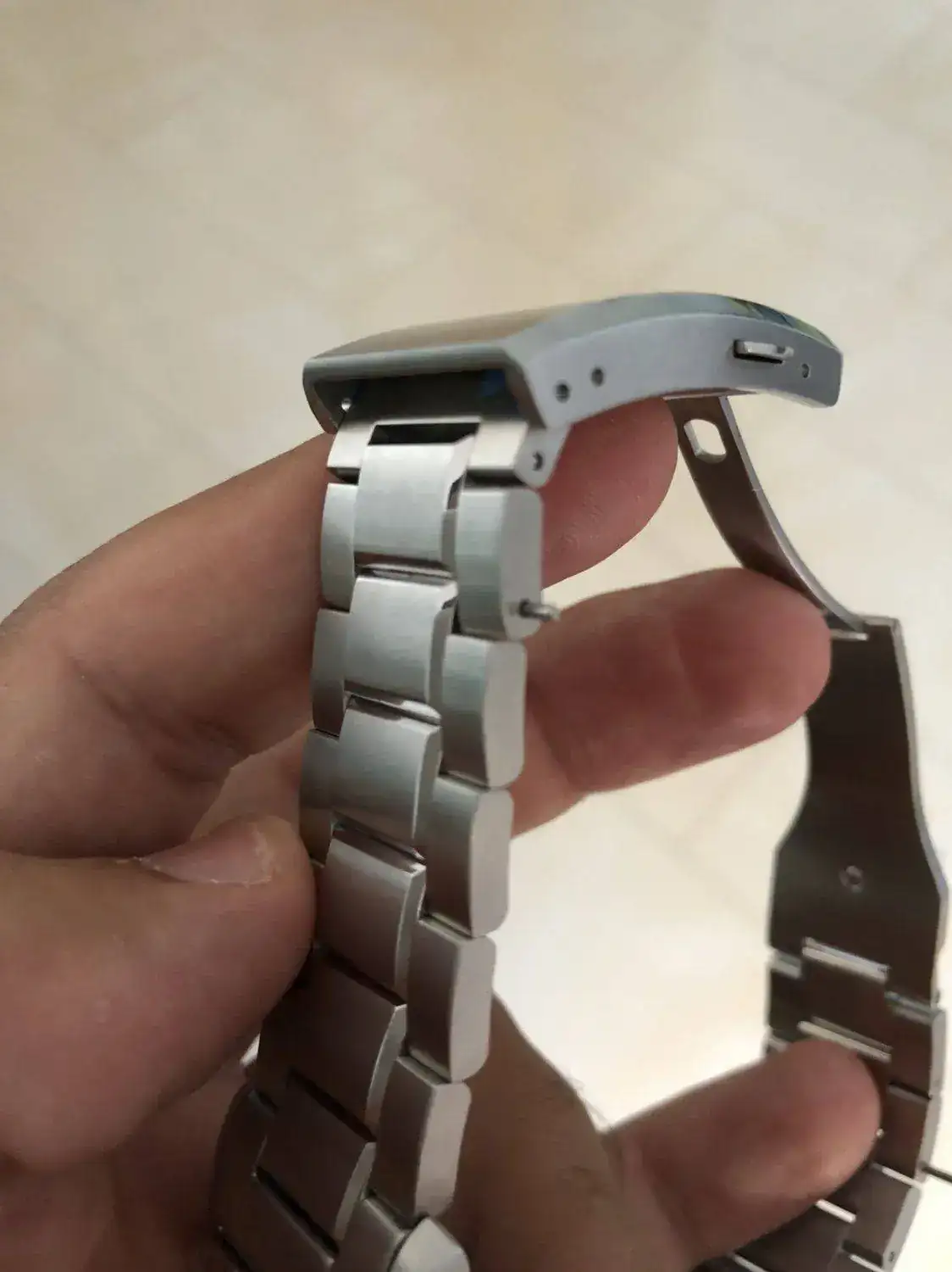

Si los casquillos están, los comprobé varias veces y no tiene direccion de entrada, cosa que me parecía muy raro.

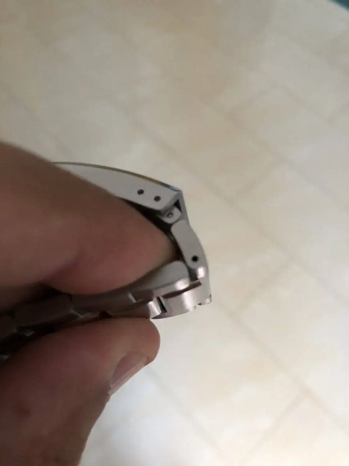

Pongo fotos del interior,
Cosa de casquillo, supongo . Colócalos en su sitio y luego pasa el pasador.
Despues de probar todos los casquillos sobrantes, uno ha encajado y al meter el pasador a encajado perfecto, puede ser que cada eslabon tenga su casquillo?? . Me resulta súper raro, pero al final creo que lo he solucionado.
