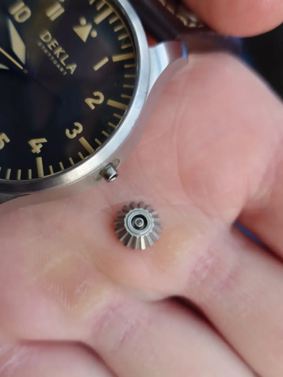

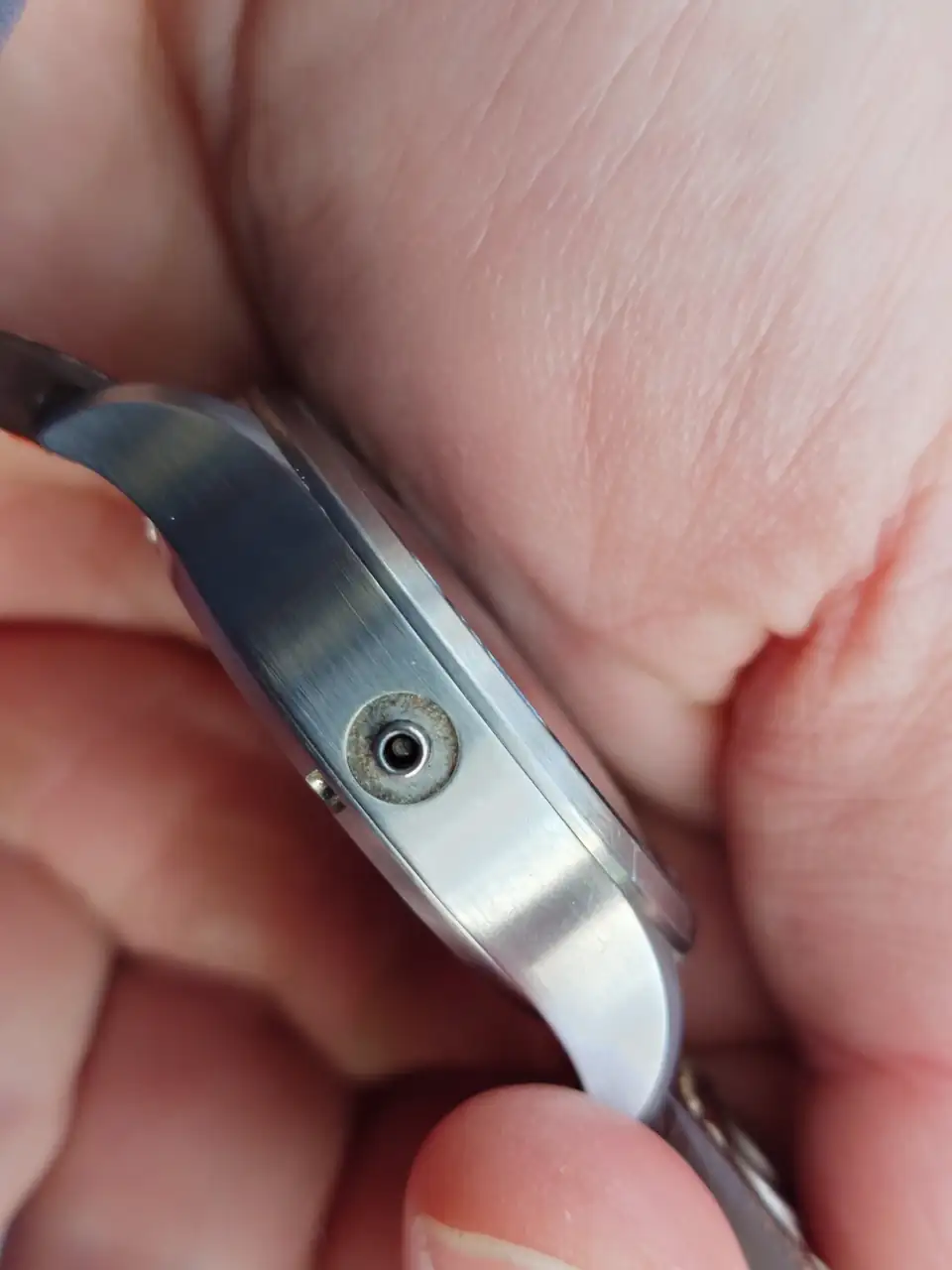

Hola buenas a todos
Necesito reparar este reloj y necesito opinión.
Se ha roto la tija de la corona y un trozo parece que se ha quedado dentro
Opciones que tengo:
1. Llevarlo a un relojero y que lo repare. Puede que sea más barato... El tema es si se podrá reutilizar la corona sacando el trozo de tija que se ha quedado dentro, y en caso negativo... No me pondrían una original y no quiero recambios ni originales.

Hola,
No creo que ningún relojero con un mínimo de experiencia tenga problema para reparar esa tija aprovechando la corona. No veo necesario llevarlo a la casa.

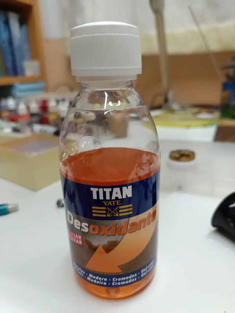

Muy sencillo, compras este producto, pones una cantidad de liquido en un bote pequeño, sumerges la corona en el y verás como empieza a burbujear en donde esta el trozo de tija partida. De vez en cuando la sacas y con una aguja vas removiendo los resto que van quedando. En un día o menos tendrás el trozo de tija eliminado sin dañar la corona. Solo come metales ferrosos, no ataca ni al acero inoxidable, latón, cobre, o chapados. Mucho menos invasivo que el intentar taladrar. Cuando la saques del liquido la lavas bien en agua y a iso.
Solo debes de ver burbujas en el trozo partido de tija, si ves en toda la corona retírala..

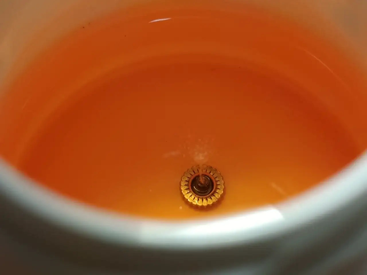

Mira, acabo de meter una que tenia por ahí, puedes ver como nada más meterla sube una columna de burbujas solo del trozo de tija, lo que significa que se la está comiendo.
Es posible que lo vendan en leroy pero no te lo puedo asegurar.
A ver si pongo alguna foto más del proceso.
