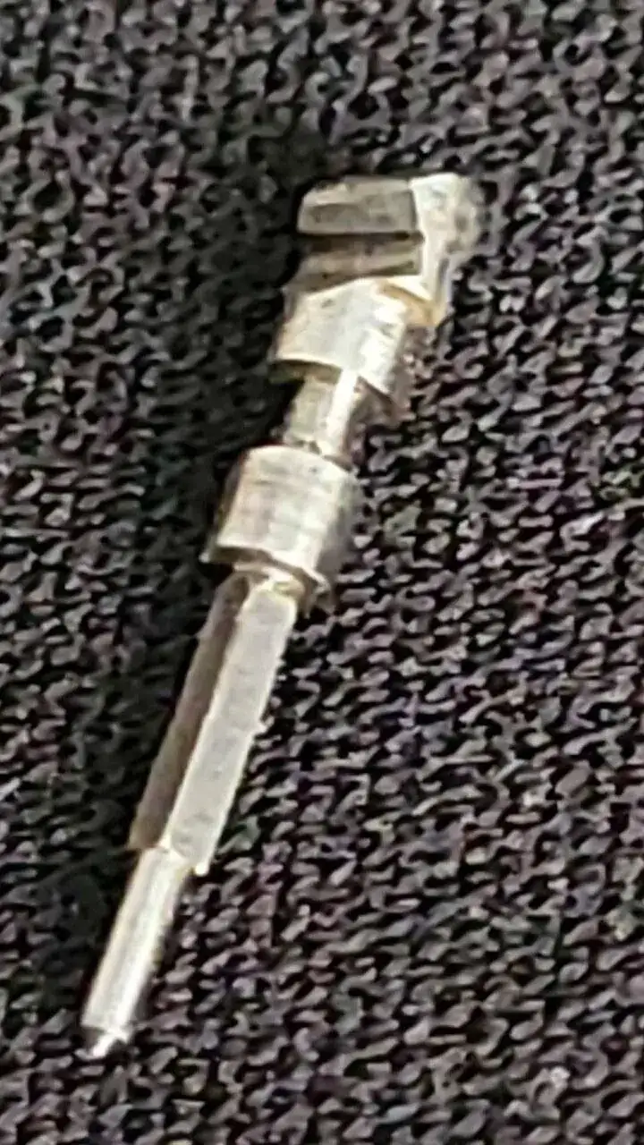

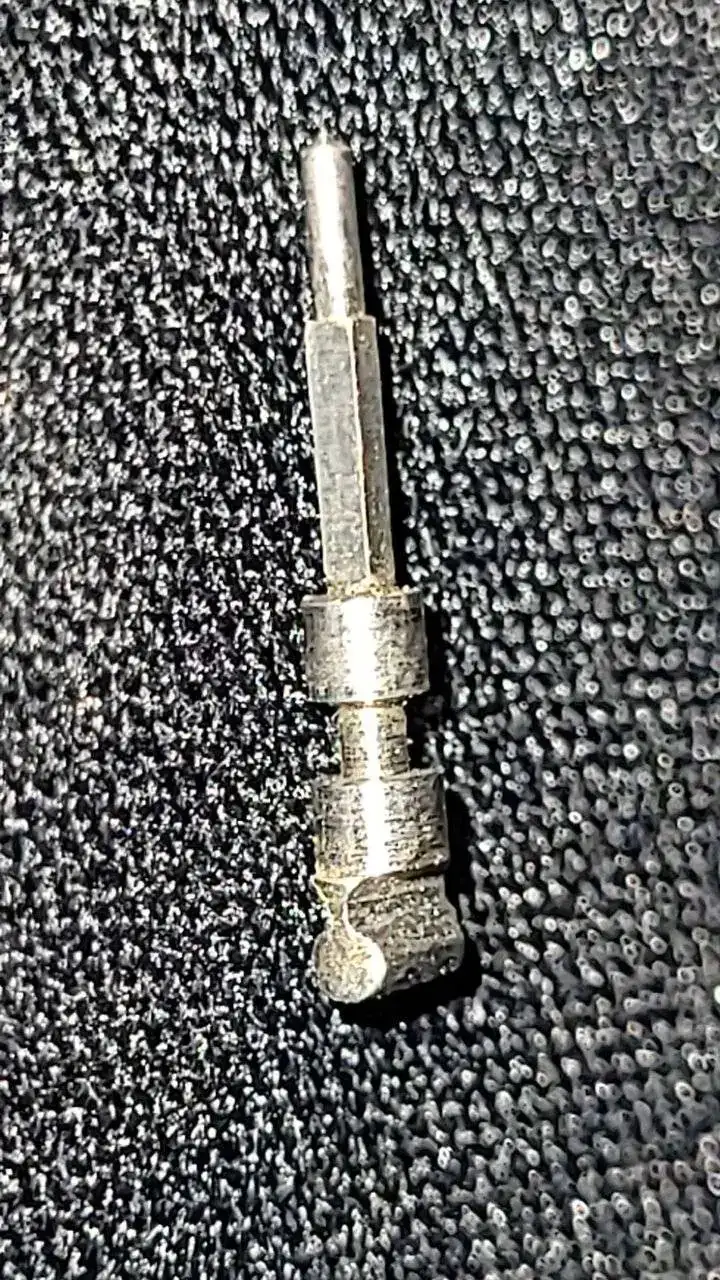

Esta es la tija, te falta la parte roscada que va dentro del colgante. La parte con el cuadrado está dentro del movimiento.
Un saludo enrico

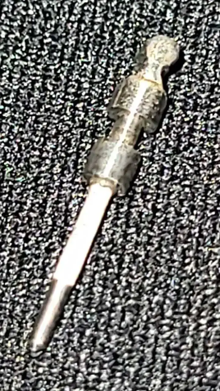

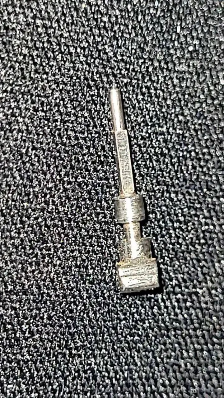

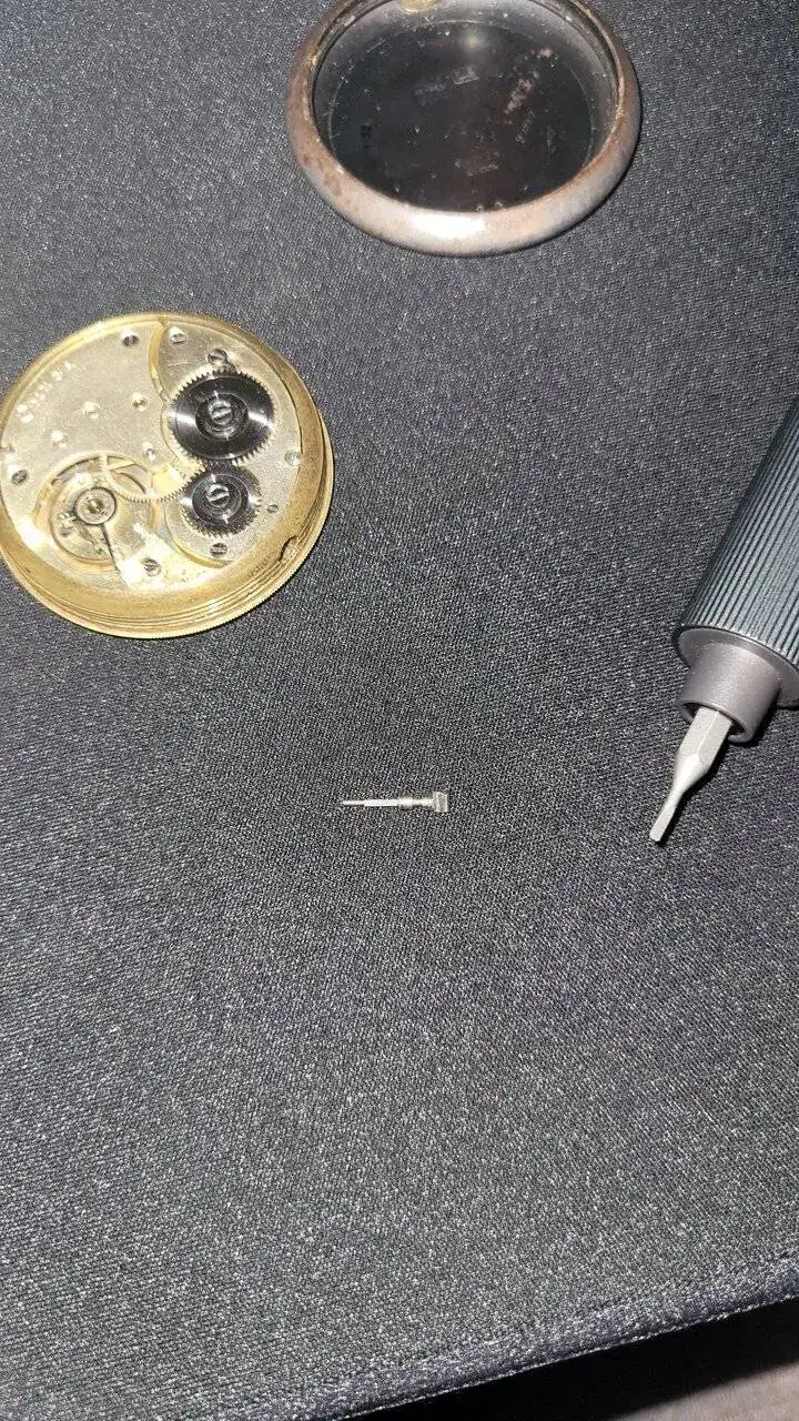

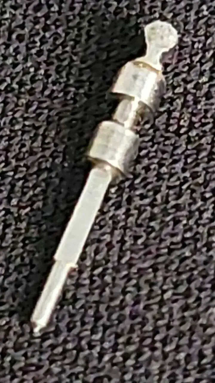

Aquí esta la parte interna de la tija:
Reacciones: eri231 y cesccat
Miguel te dio el enlace de Windingstem. Puedes comparar las medidas para encontrar alguna tija compatible.

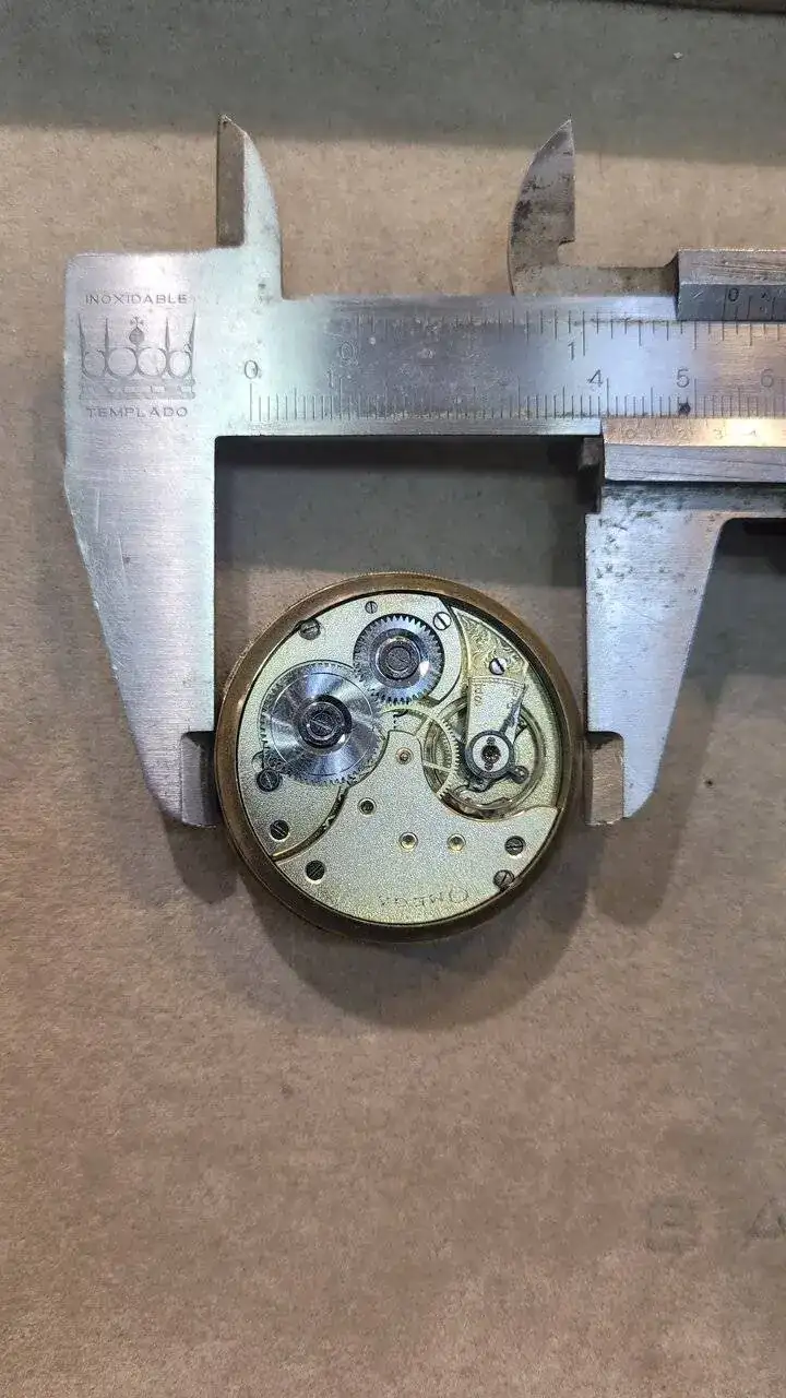

Ya que tengo el reloj de nuevo en mi poder aporto foto con la medición echa con un pie de rey:
Ver el archivos adjunto 2761404

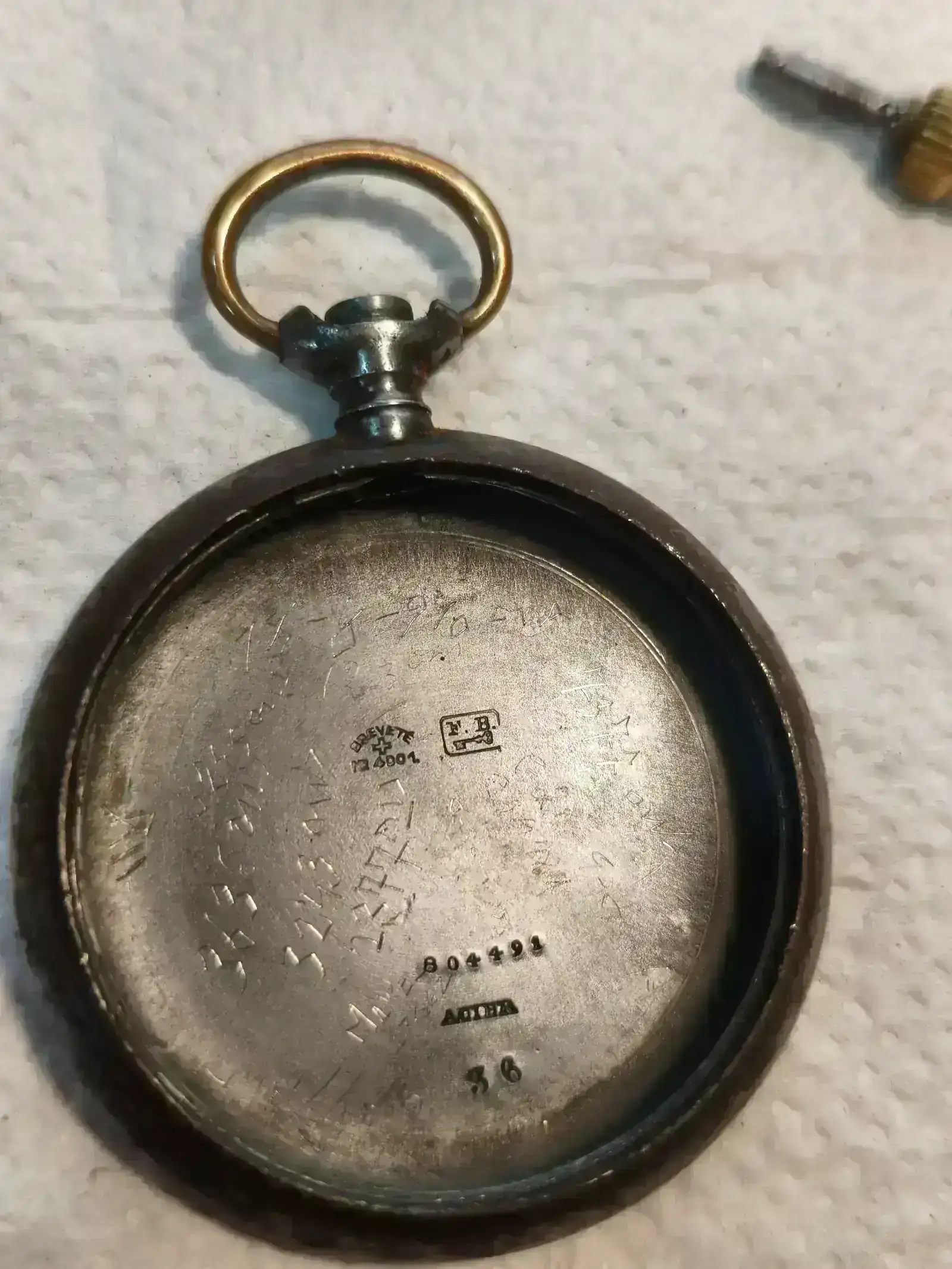

Respecto a los números grabados en la caja imagino que son números de cuando fue reparado el reloj, lo que no se muy bien es que es la cruz en la parte superior junto al dibujo con la llave y las siglas F.B (Según lo que he visto, ¿Puede que significa que es de fabricación sueca?)
Y en la parte inferior pone 29 CC que tampoco se que significa, como os digo soy un poco "Friki" en las cosas y ahora que me estoy poniendo a investigar sobre el reloj me esta gustando jejejeje, luego en el lateral también pase una foto y hay como grabado en números romanos algo, pero tampoco se a que corresponde.

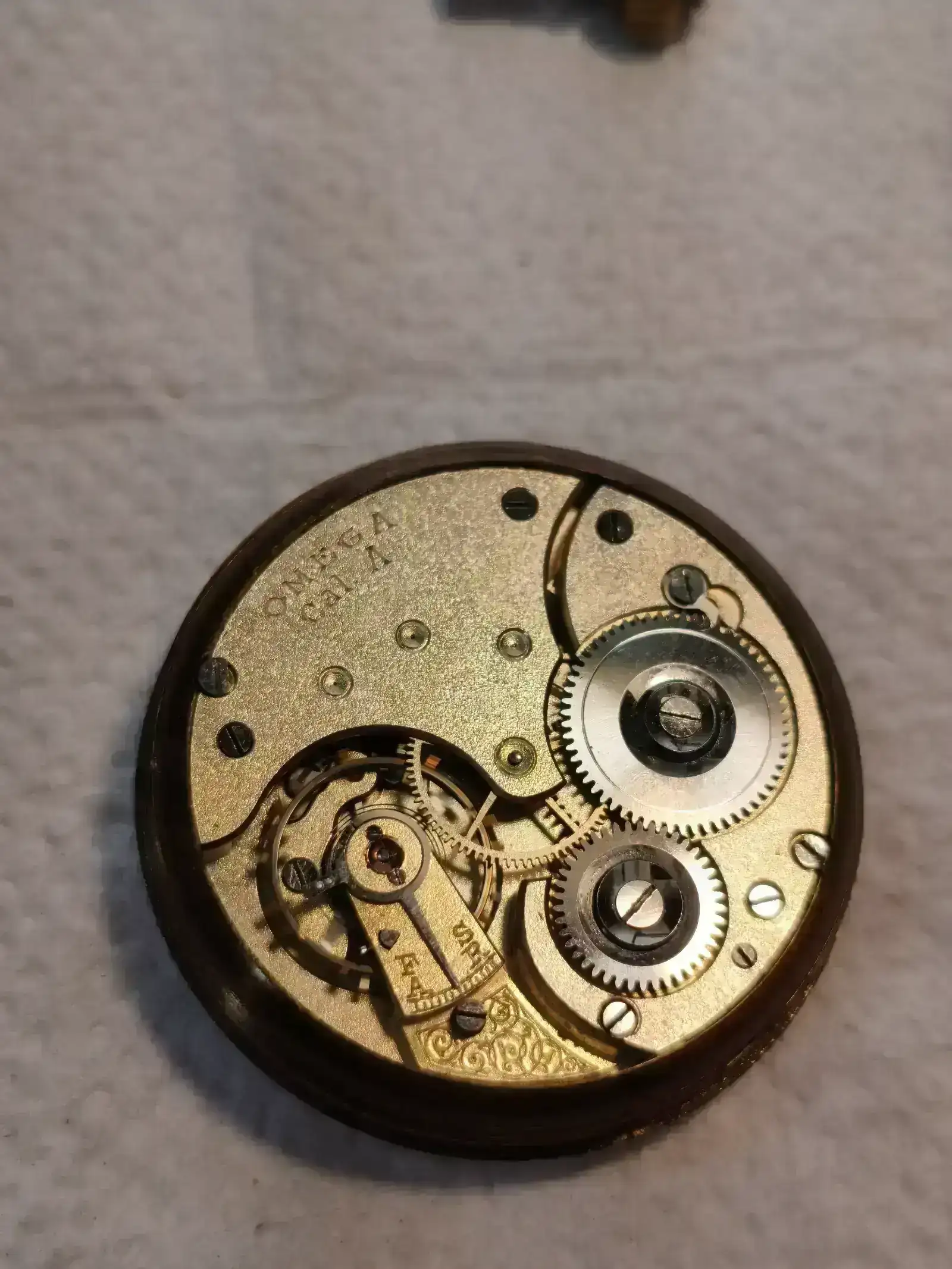

A ver si conseguimos encontrar una tija y una corona, también os digo cualquier información es bienvenida, por ejemplo en el mecanismo creo que le falta un rubí en la parte del pivote del volante, no se como se llama esa pieza vaya pero es donde esta la palanquita esa que creo que es para regular la velocidad del volante (De lo poco que se).

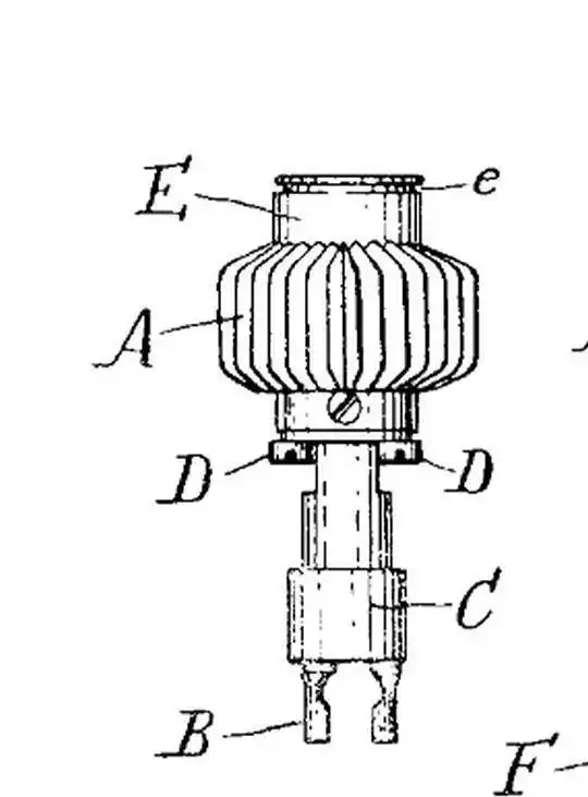

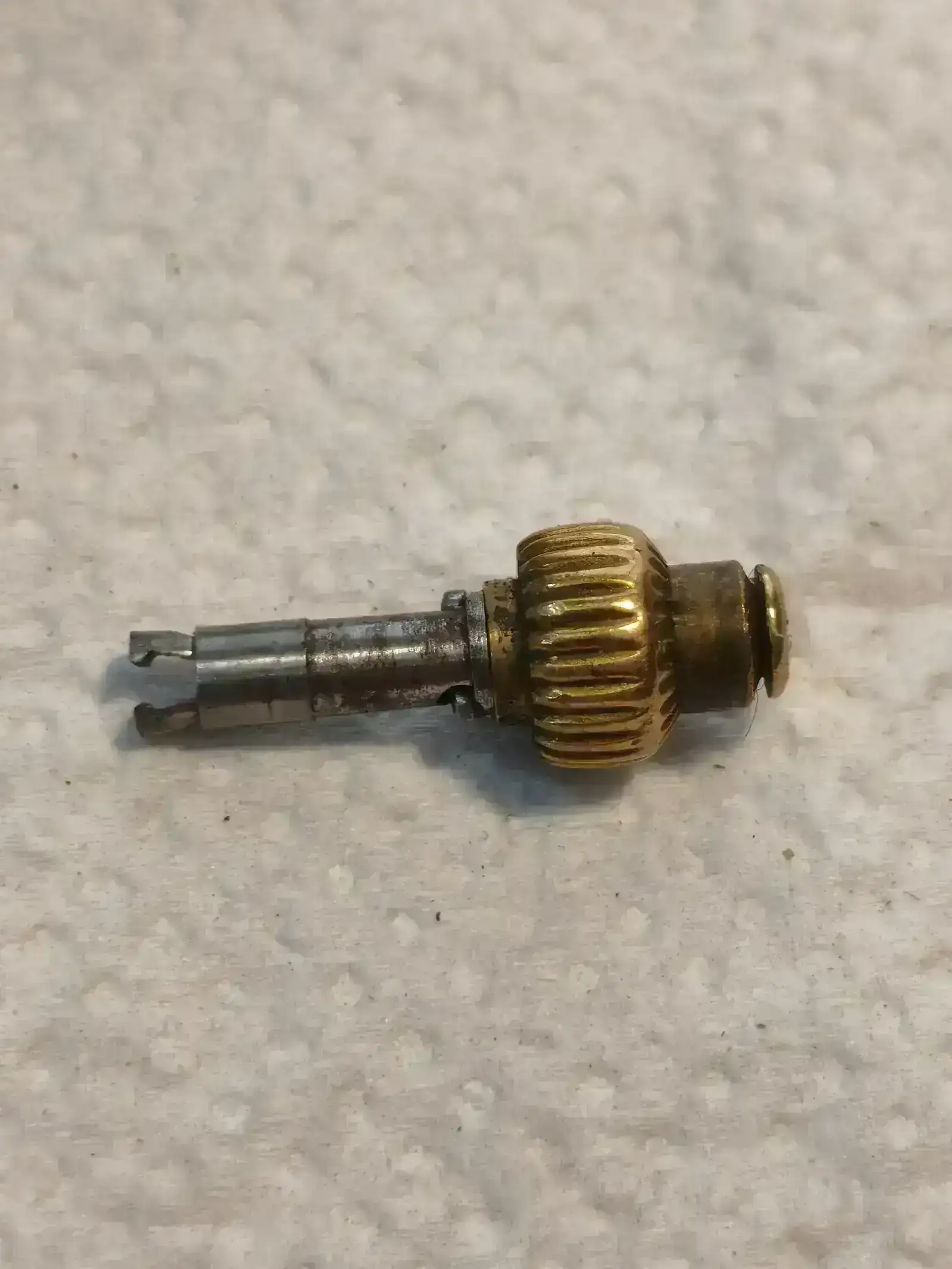

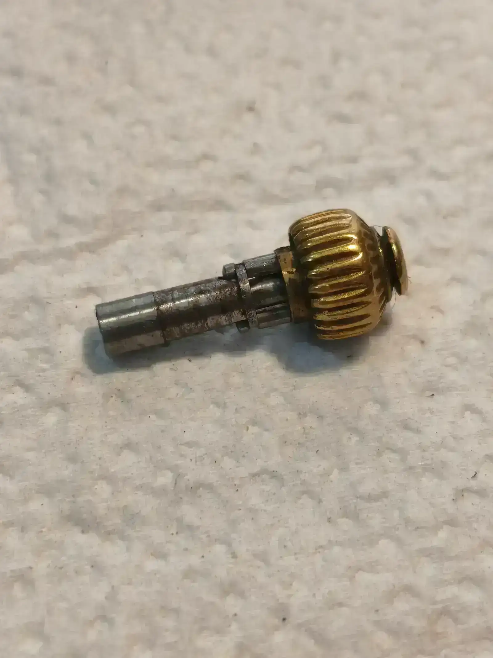

Buenas. Soy Gabriel.
Da la casualidad que tengo un omega de estos "raritos".

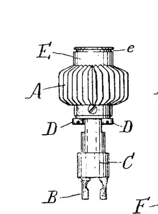

Bien. Lo de hacer una tija para éste reloj lo veo muy complicado. Tiene un sistema de dos garras dentro de un tubo que se aciona para sacar tija y corona y para fijarla en la caja. Voy a intentar mandar dos fotos.
El calibre aúnque es un cal. A de omega usa una tija y corona especial del mismo fabricante de cajas F. Borgel.
No se si puede servir de mucha ayuda. La única solución que veo es encontrar alguna de desguace.
