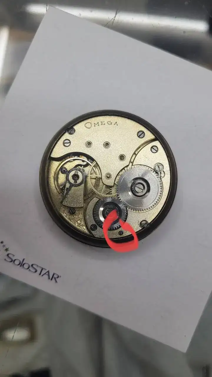

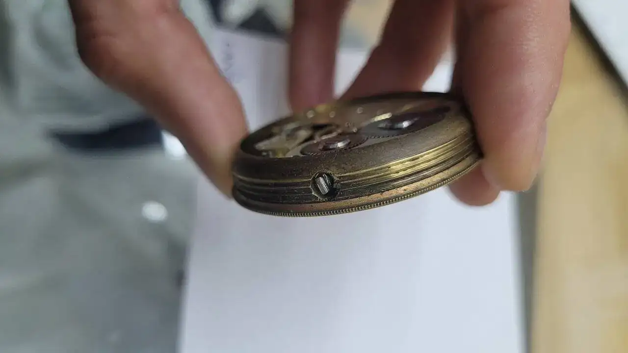

Observando las diferentes imágenes que has puesto se ve que esa máquina entra en la caja a rosca por la parte delantera, y por lo tanto intuyo que no tendrá tapa trasera desde donde se pueda acceder al mecanismo, si es así la tija tiene que ser necesariamente en dos partes y eso es muy complicado de realizar por un relojero. Con suerte podrás encontrar repuesto en Internet aunque tampoco será fácil.
Una parte de la tija está en la máquina, te falta la parte que sale al exterior y que va unida a la corona.
Para poder saber la referencia de la tija que le corresponde tendrás que mirar todos los calibres de Omega de ese diámetro con tija en dos partes. Suerte en la búsqueda.

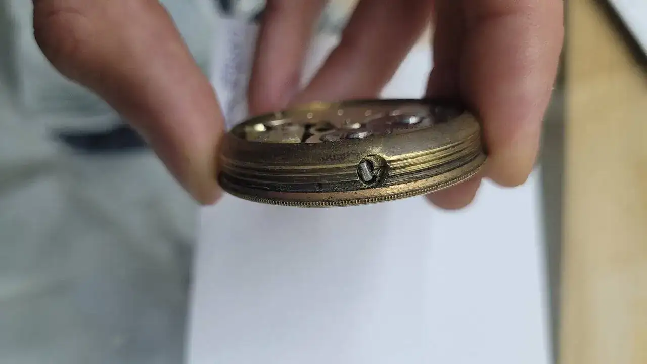

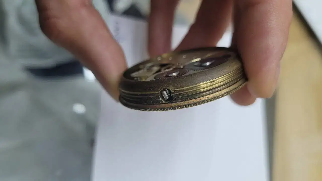

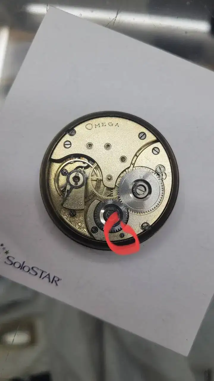

Correcto, eso es lo que he hablado con el relojero hoy, el "pezoncillo ese que se ve en la imagen es una de las partes la cual ya se encuentra dentro del reloj:
La otra parte se supone que debería ser como una pinzita que cojiese ese "pezoncillo", así que si es una tija de dos partes, y en el resto de cosas has acertado, es un reloj que entra en rosca en la caja y no, no tiene tapa trasera.
:( No me digas que es dificil encontrar la tija, mi gozo en un pozo.
Respecto a esto: Para poder saber la referencia de la tija que le corresponde tendrás que mirar todos los calibres de Omega de ese diámetro con tija en dos partes. Suerte en la búsqueda

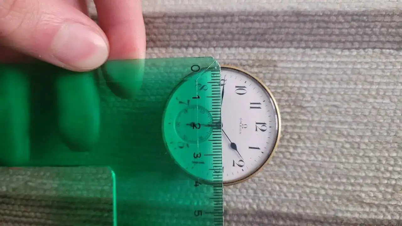

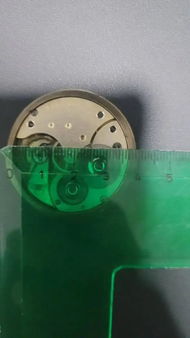

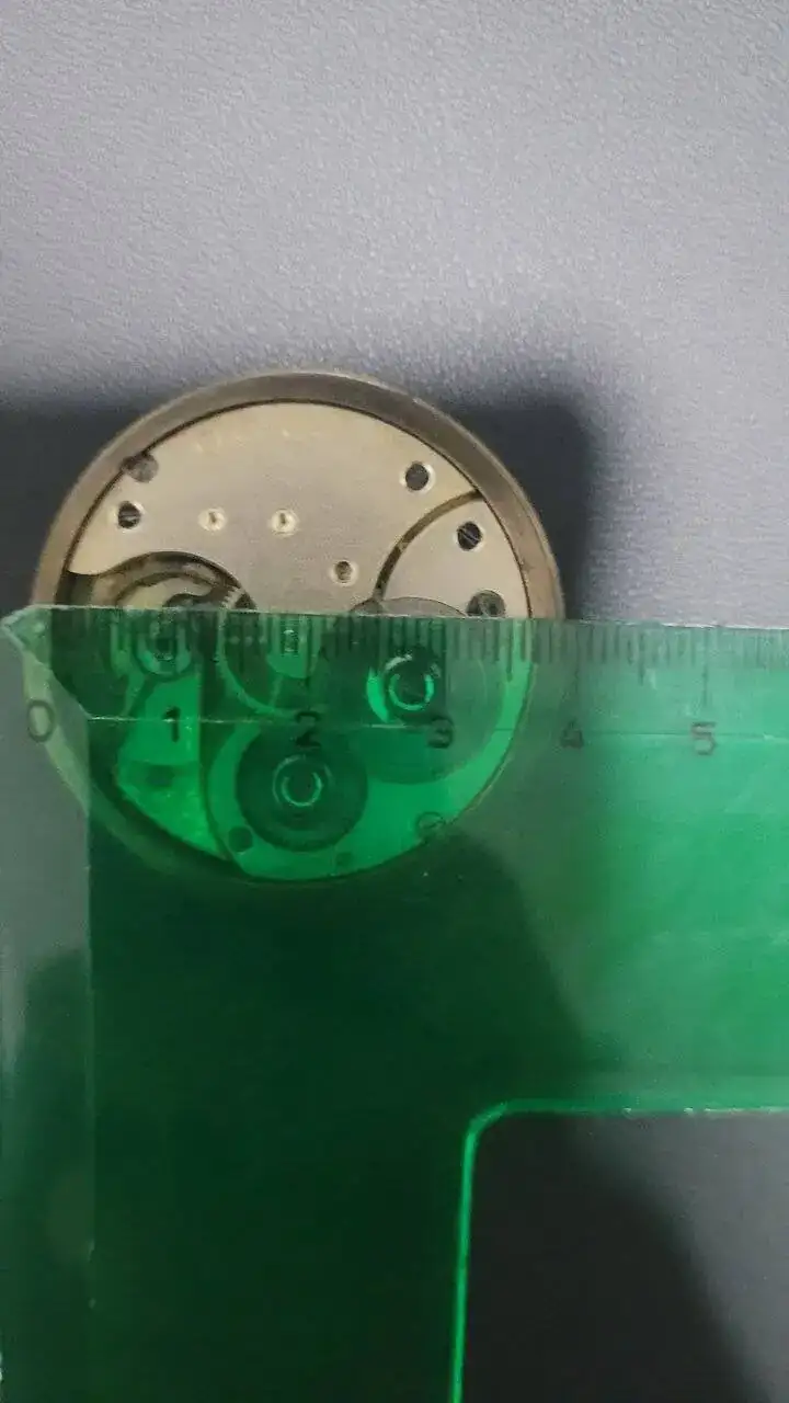

No tengo pie de rey en mi casa, pero como ya tengo el reloj en mi poder, puedo aportar aunque sea unas imágenes con algo más rudimentario como una regla :whist:: , aproximadamente por lo que puedo ver yo son unos 3,6 cm:
Eso en que se traduciría cacike?

Correcto, eso es lo que he hablado con el relojero hoy, el "pezoncillo ese que se ve en la imagen es una de las partes la cual ya se encuentra dentro del reloj:Ver el archivos adjunto 2761468Ver el archivos adjunto 2761469
De cuantos relojes estaríamos hablando? estoy dispuesto a buscar lo que haga falta, con el poco conocimiento que tengo y que me habéis aportado igual puedo hacer algo.

Primero tienes que identificar la máquina de tu reloj, saber qué calibre es, y después puedes consultar en Ebay u otro portal de ventas. Pon Omega female stem. En el siguiente enlace puedes ver bastantes, pero creo que la mayoría son para relojes de pulsera.
Hola

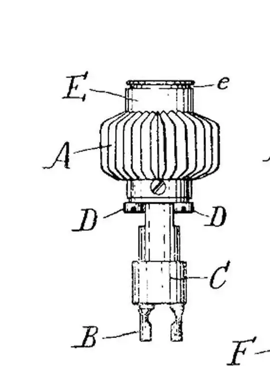

Como ya mencionó "nuevo", es una tija hembra. Pero es imposible encontrarle recambio porque lo construyó junto con la caja Borgel, no es Omega si miras el enlace que puso cesccat (hola a Francesco). Una solución es extraer la pieza de tija del movimiento y buscar una tija con las mismas medidas pero no en dos piezas.
Un saludo enrico

Hola
Un saludo enrico
Guauuuu, ¿de donde conseguiste esa foto?, quizas de aquí: https://www.vintagewatchstraps.com/blogborgelstemset.php
Respecto a lo que comentas de extraer la otra parte de la tija y colocar una sola el problema sería que el reloj quedaría imposible de abrir, dado que la corona al estar fija a una tija de una sola pieza, el movimiento no se podría desenroscar.
¿Entonces es imposible encontrar una tija de Borgel?

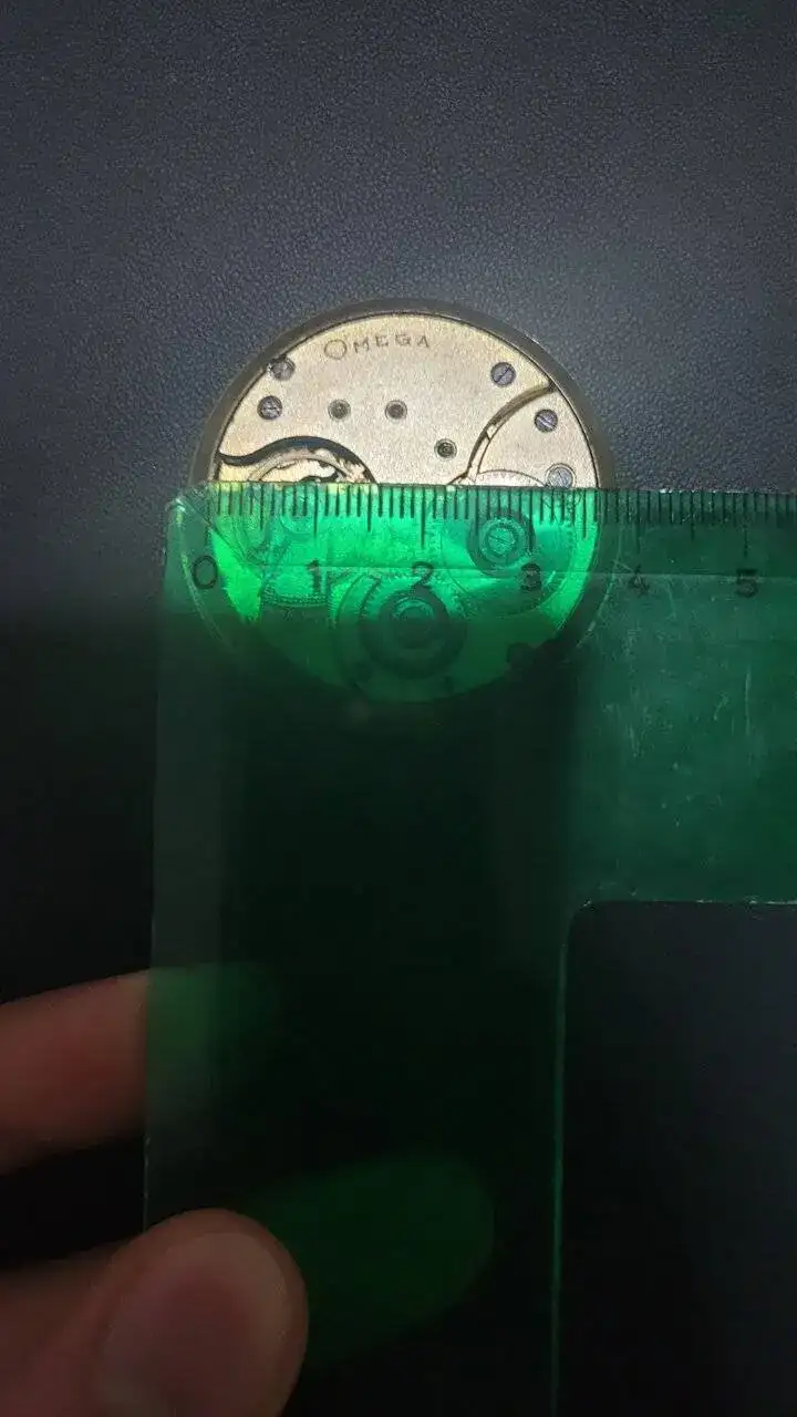

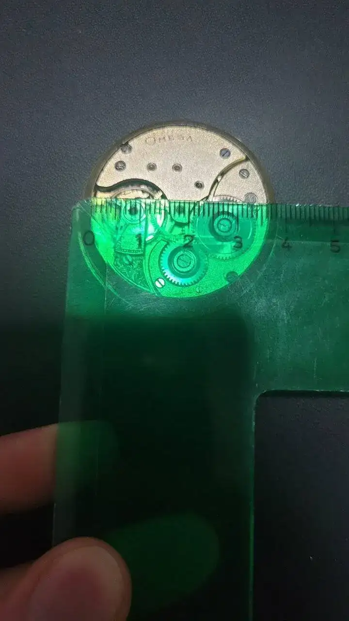

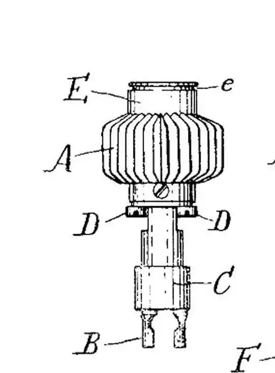

La medición del movimiento debe realizarse desde el lado de la esfera. La foto, tomada de la patente de 1894, necesaria para movimientos como Omega que tienen regulación desde el colgante.
Un saludo enrico
Reacciones: cesccat

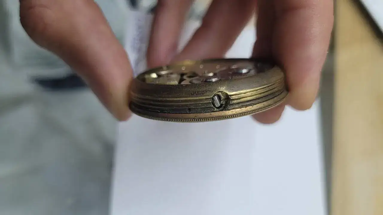

El tornillo sujeta el eje, basta con aflojarlo unas vueltas y el eje sale.
Un saludo enrico
Un saludo enrico
Entonces Enrico debo medir esto ¿no?:
Son unos 4cm, no se en que calibre se traduce eso.
Un saludo enrico
A entonces entiendo que hay que soltar ese tornillo, retirar las agujas, la esfera y todo, y luego hacer la medición del movimiento desde ese lado, ¿no?.
Entonces Enrico, crees que ¿no hay solución?, me gustaría repararlo. Muchas gracias por tú aporte y conocimiento.

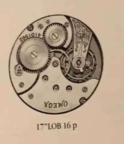

Es un 17 LOB, como dijo Cacike, la conversión de línea en mm. nunca es preciso. Quizás el movimiento, detrás de la esfera, sea un poco menor, no desmontes nada, afloja el tornillo y retira el eje.
Un saludo enrico
Un saludo enrico

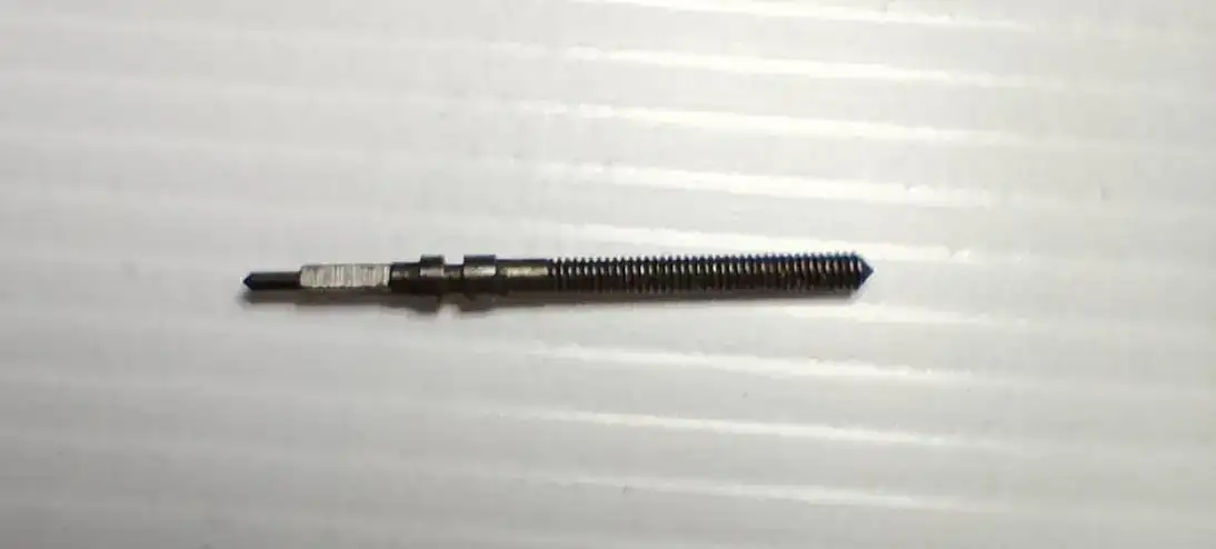

Disculpa Enrico, soy muy novato en esto, retiro ese tornillo y ¿que hago? ¿una foto de algo? ¿qué pieza se supone que debería salir? es que no se exactamente sacando ese tornillo que debería lograr jejeje, perdón por mi incompetencia.
Ya te respondo yo. La tija o una parte en este caso.

Enrico y Rafa, un día compré un precioso UG POLEROUTER con armis de GF al que como en tu caso le faltaba la tija y pata colmo era también macho y hembra. Con gran fortuna la encontré en un forniturista de BCN ya fallecido pero me costó 40€ de hace más de 5 años.
Esta es la tija, te falta la parte roscada que va dentro del colgante. La parte con el cuadrado está dentro del movimiento.
