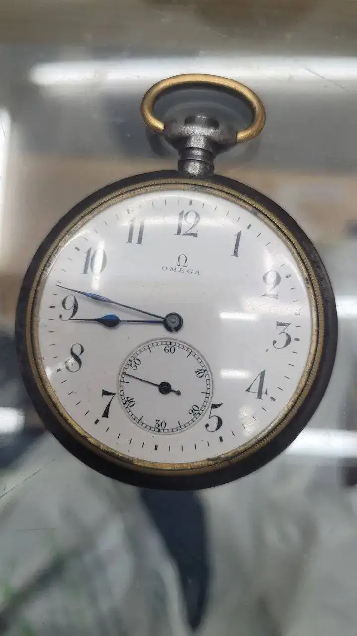

Resulta que hace poco encontré un reloj de bolsillo OMEGA en un cajón, al cual le faltaba la corona y la tija, el problema que no entiendo nada de relojes, lo he llevado a mi relojero y ha intentado junto con un platero hacer una corona y tija a medida, pero no sirve, al darle cuerda se escapa del mecanismo y cambiar la hora tampoco deja, además de que hay que hacerlo con la esfera desmontada.
Mi pregunta alguien me puede dar información de este reloj, ¿Donde podría conseguir una corona? ¿Que tipo de corona-tija es? cualquier información sobre relojes que me ayude a encontrar la corona y tija.
He encontrado buscando este reloj, que juraría que es el mismo: https://www.todocoleccion.net/lotes...oad_page=935352#bs-tab-preguntas_y_respuestas
He hecho una pregunta en el anuncio a ver si el vendedor me podría enviar una foto de la tija, ya que es de Madrid y no puedo acercarme a verla...
Adjunto algunas fotos del reloj y el mecanismo:
De antemano cualquier ayuda se agradece.

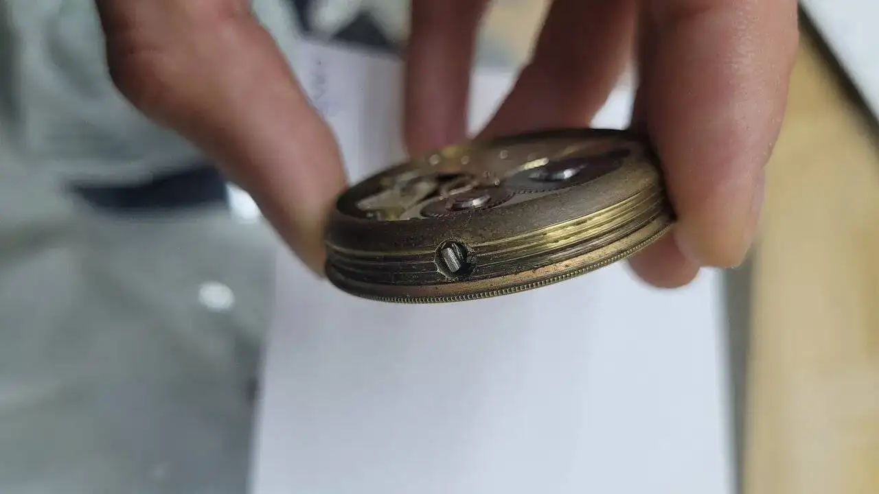

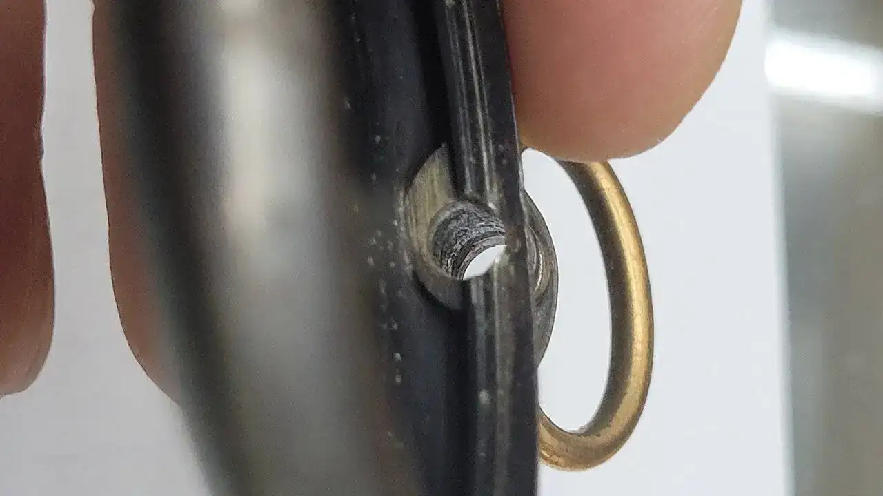

Respecto a la tija según mi relojero es tija partida para poder sacar el reloj de la carcasa metálica ya que si no, no se podría sacar el reloj.

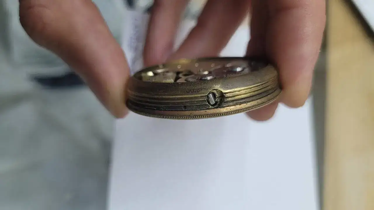

Además tiene que tener forma como de pinza, ya que el reloj justo donde entra la tija tiene como un pezoncillo, o una pieza metálica que es la que se supone que debería agarrar la tija en forma de garra.
Buenas Miguel, ¿como se mide la longitud del calibre?, pido disculpas pero de verdad que soy un novato en esto jejeje, he estado investigando estos días y si no me equivoco creo que el calibre es el diámetro de la esfera no?

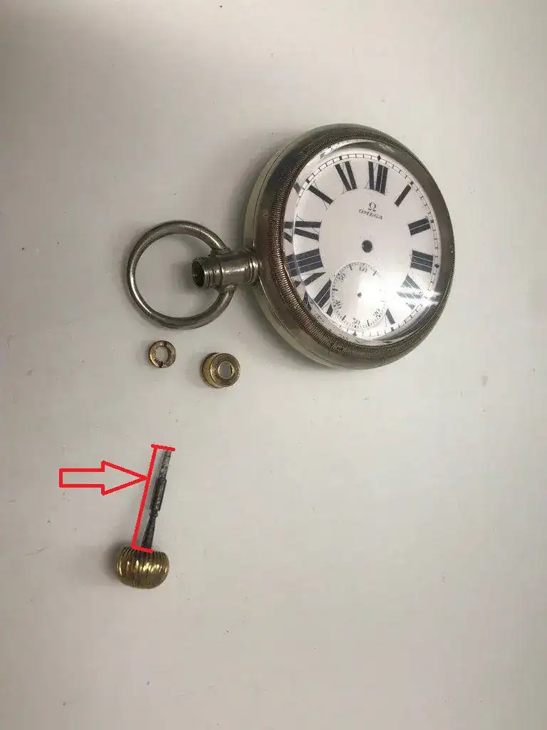

Disculpa mi ignorancia Miguel, exactamente lo que tendría que medir ¿sería esto que he marcado de rojo en la foto?
Obviamente el reloj de la foto, la corona y la tija no son mios es de una foto de internet para saber a que te refieres cuando dices que debo medir el movimiento.

Con un pie de Rey, es para saber exactamente que tipo de calibre es. Debes medir el movimiento, no la esfera
Vale Miguel por lo que he estado buscando el movimiento sería toda la maquinaría que se encuentra debajo de la esfera si no me equivoco, es decir esto:

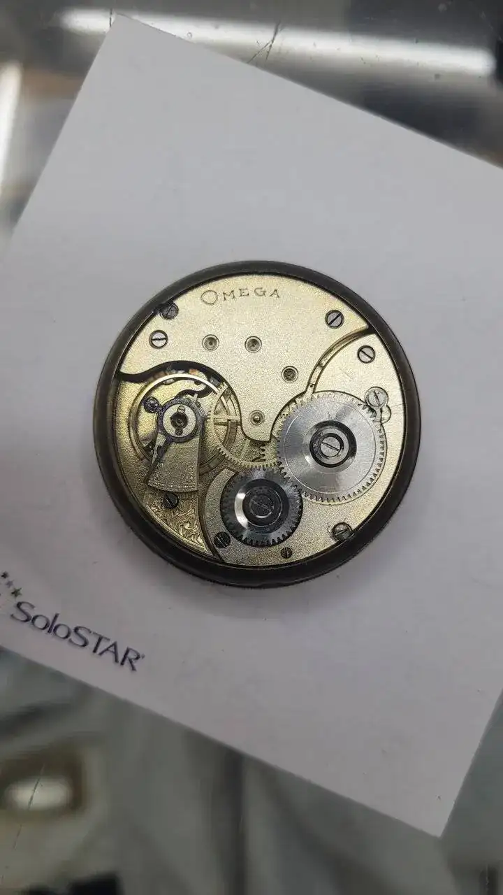

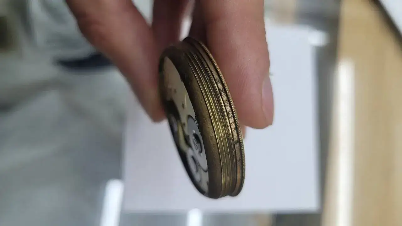

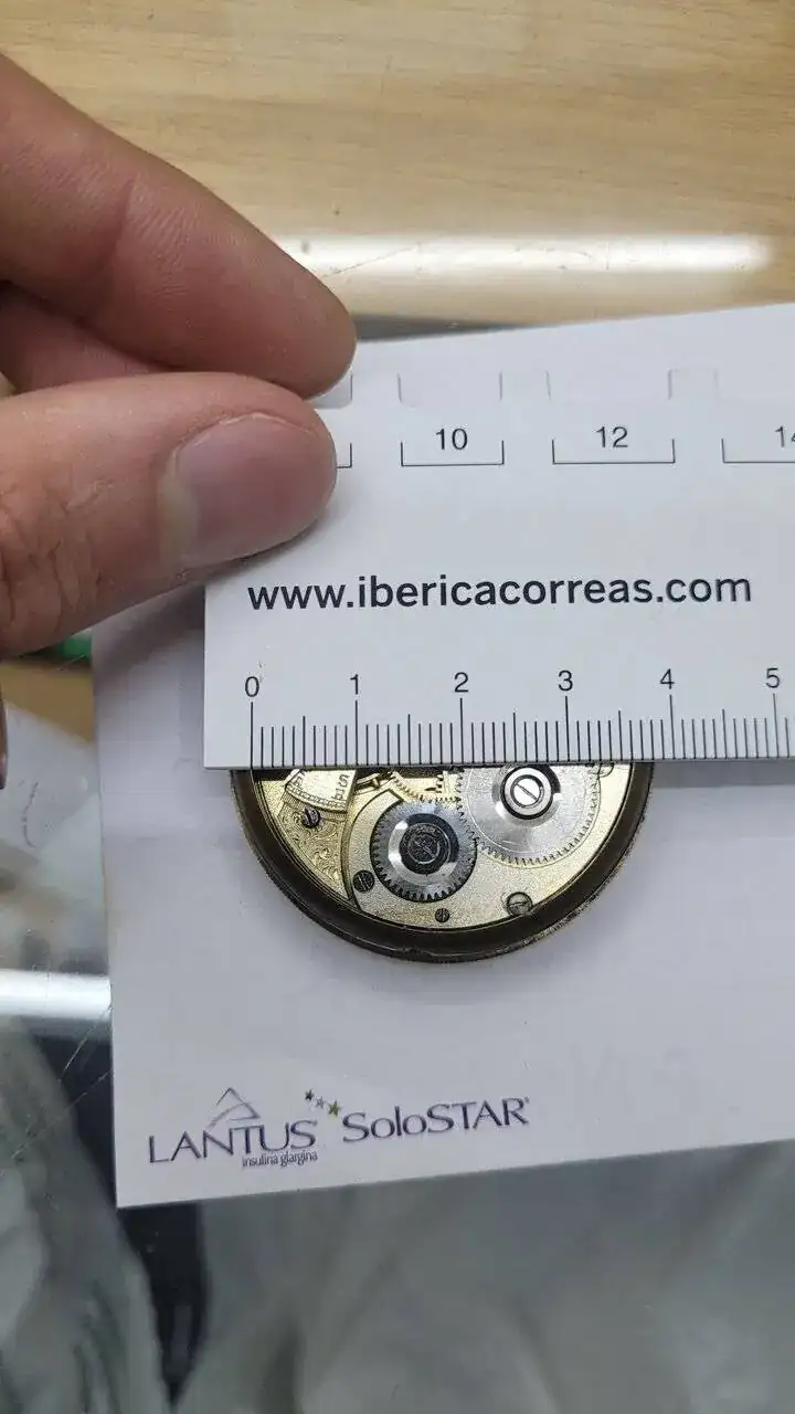

Hoy me he llegado y le he pedido sacarle unas fotos al reloj, pie de rey no tenía así que he tenido que usar una regla, que no se si sirva, también he sacado fotos de la caja por si hay alguna referencia útil
Aquí las medidas del movimiento:
Aquí unas imágenes del pezón el cual digo que la tija debe de cojer para el cambio de hora y darle cuerda:

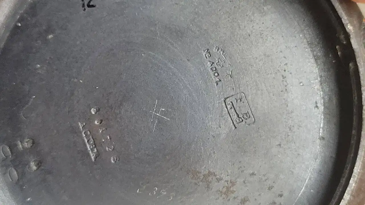

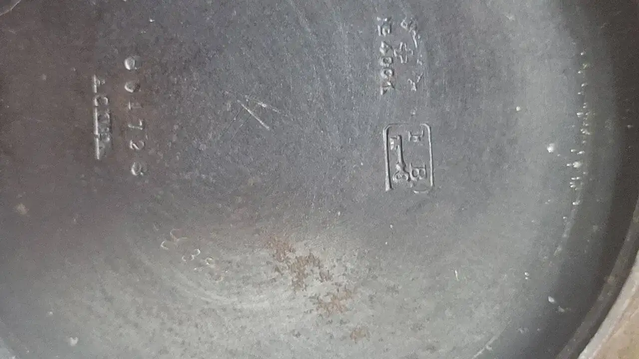

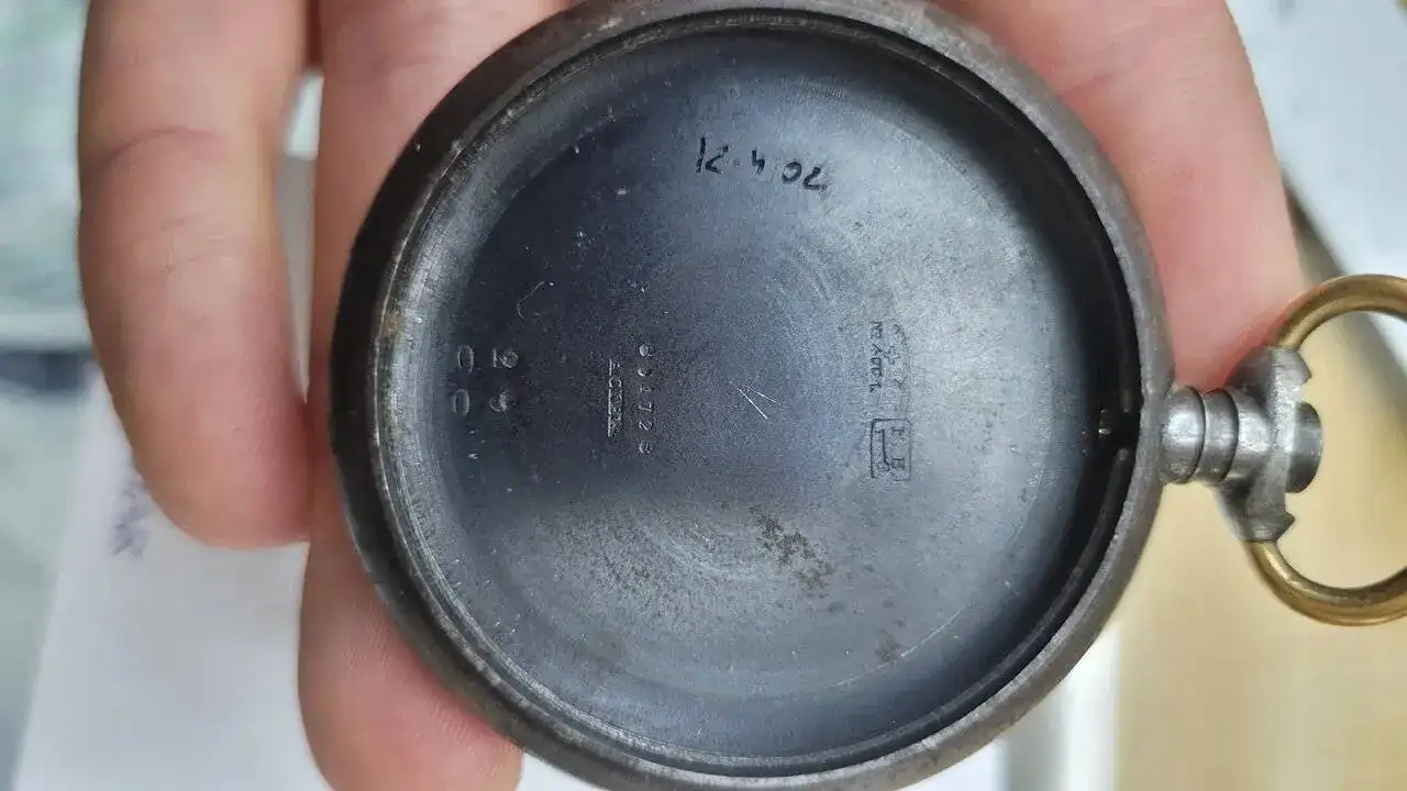

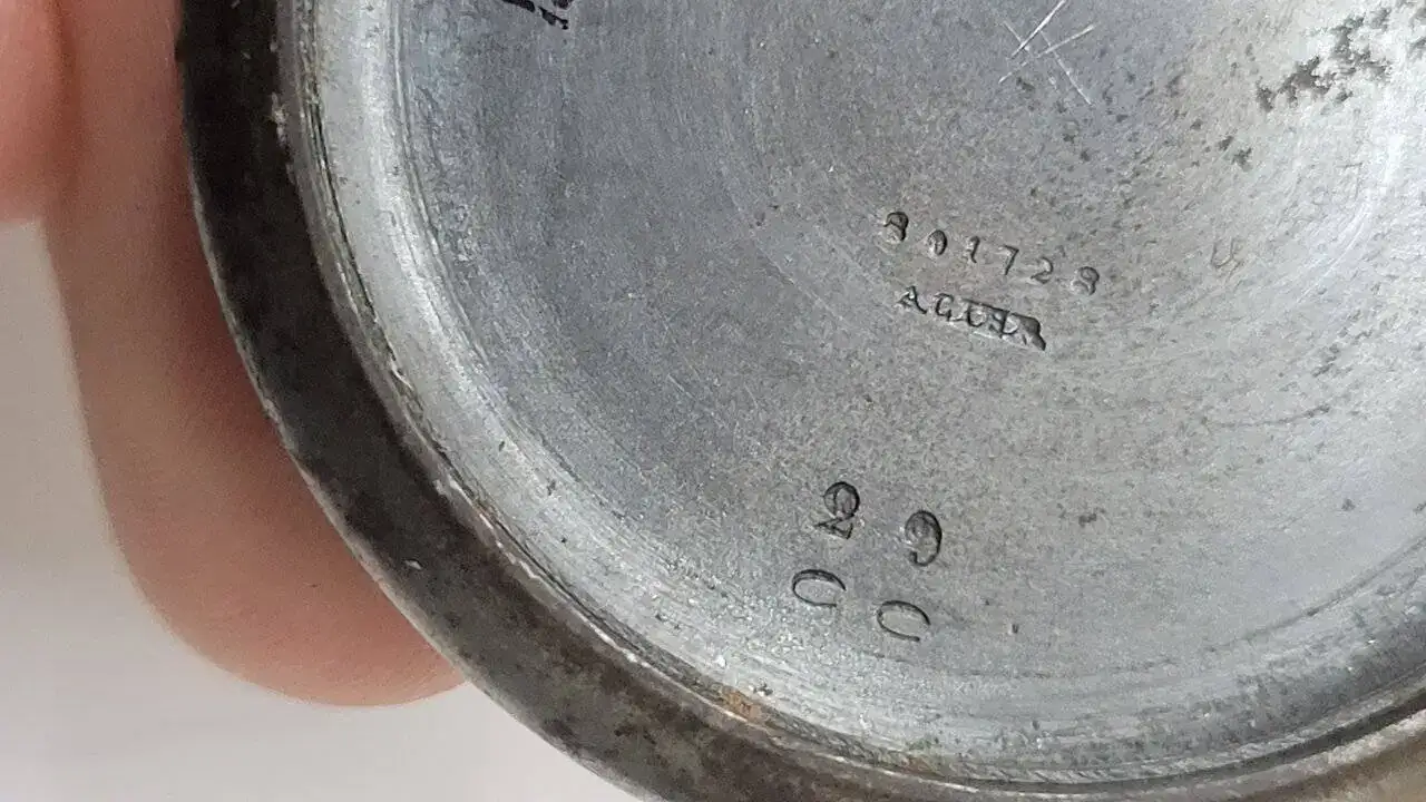

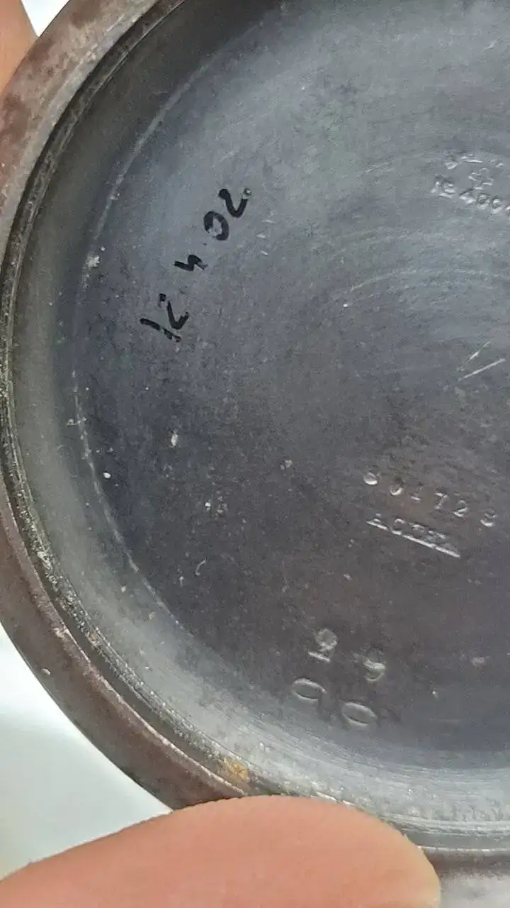

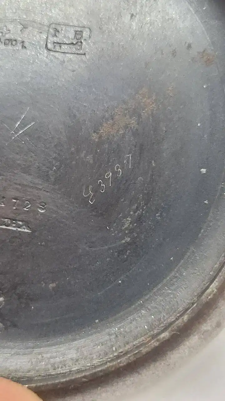

Aquí unas imágenes del borde donde pone algo con números Romanos, le he preguntado a mi relojero pero es que no me da mucha información, me da largas o me dice respuestas sin echarle mucha cuenta:

Ahí hay más de 36mm, en la foto la regla no está en el centro del movimiento, que es la rueda central, debe medir unos 37,X. Tu movimiento es un omega 17", donde 17 son las lineas.
Igualico que este:
Reacciones: Doncainastyle y miquel99

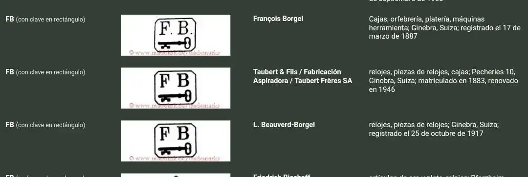

Rafa, no hace falta. Parece posible 36 mm. Dividido por 2'256, da unas 16 líneas. Es posible.
Ya tenemos el fabricante de la caja. Borgel

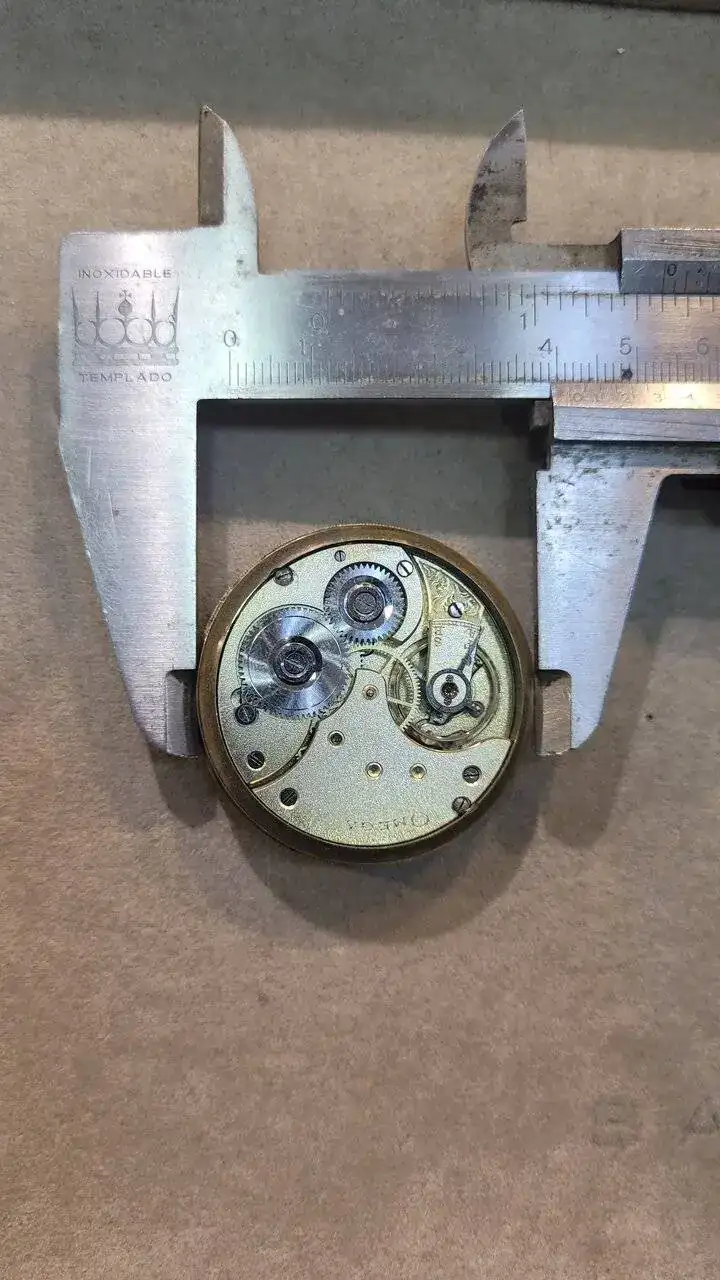

Ya que tengo el reloj de nuevo en mi poder aporto foto con la medición echa con un pie de rey:

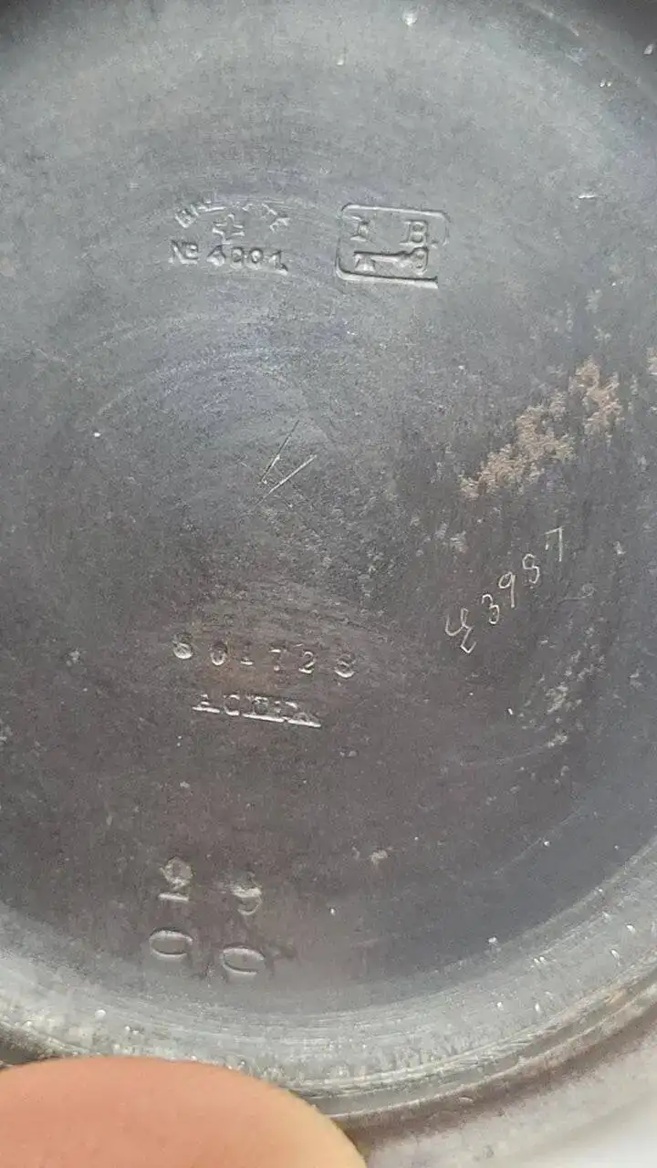

Por ahora entonces la información que tenemos recopilada hasta ahora es que el simbolo:
Viene del fabricante Borgel, que en este caso es el que ha llevado a cabo la fabricación de la caja estanca del reloj.
Luego el enlace que ha proporcionado Miguel sería genial confirmar que esa fuese la tija: https://yousclothing.com/?product=o...40-6t1-40-6t2-winding-stem-401-1106-ronda-338
Respecto a los números grabados en la caja imagino que son números de cuando fue reparado el reloj, lo que no se muy bien es que es la cruz en la parte superior junto al dibujo con la llave y las siglas F.B (Según lo que he visto, ¿Puede que significa que es de fabricación sueca?)
Y en la parte inferior pone 29 CC que tampoco se que significa, como os digo soy un poco "Friki" en las cosas y ahora que me estoy poniendo a investigar sobre el reloj me esta gustando jejejeje, luego en el lateral también pase una foto y hay como grabado en números romanos algo, pero tampoco se a que corresponde.
Igualico que este:
Cacike, acabo de aportar nuevas fotos con las medidas hechas con un pie de rey, no se si puedan ser de ayuda para su identificación, cualquier ayuda es bienvenida y estoy agradecido por toda vuestra ayuda.
Ahora debes buscar una tija para calibre omega 17 lignes. Es posible que sea esta, pero mejor que algún compañero lo verifique
Mil gracias por el aporte Miguel, Ojala esa fuera la tija y lo puedan confirmar los compañeros, gracias sois los mejores.

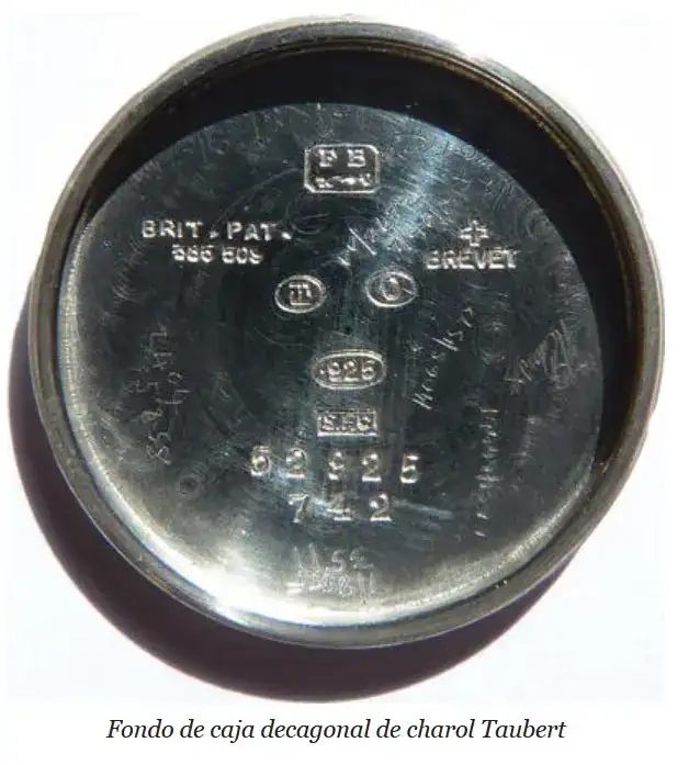

La cruz helvetica y el 4001 es una patente suiza que te he enviado a las 06:51. Hay dos páginas. Apruebo la recuperación del reloj. Tendrás que seguir (sin prisas) buscando un relojero de los de antes. No un cambiapilas. Hay foreros y conozco algunos que sin ser relojeros han hecho grandes trabajos. Solo hay que indagar.
Eso estaba leyendo justo ahora en los enlaces que me pasaste:
Pues hombre si mides la caja no me sirve de nada, es el movimiento sólo, lo que hay que medir XD

Por lo que entiendo el movimiento es solo lo que es como dorado JAJAJAJAJA, disculpa soy muy novato en esto, el problema es que para sacar el movimiento de ahí, hay que separarlo de la esfera y es más complejo de lo que parece ::bash::
Va a tocar esperar a que el relojero me lo desmonte el 8 de enero creo o sobre esas fechas, porque si no lo veo complicado, eso o medirlo con el pie de rey super puesto.
