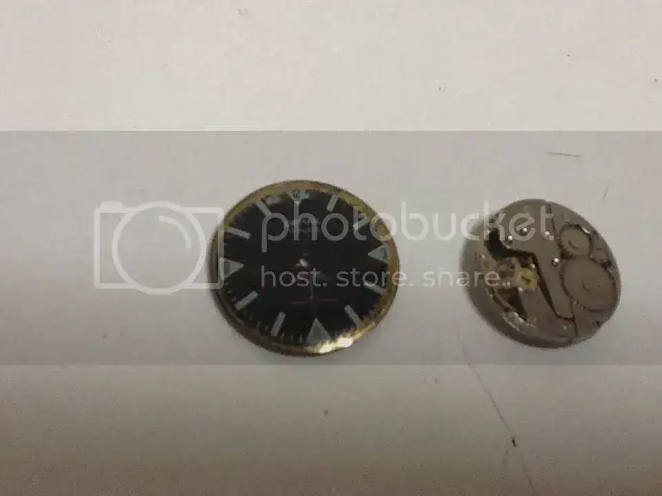

Mi hermano me ha dado una alegría terrible. Ha venido de BCN a pasar la Navidad y me ha traído dos joyas. Un reloj Duward de su juventud y un Demax "diver", es gracioso porque parece un FF:laughing1:.
El Demax se lo regalaron cuando aprendió a leer la hora, es decir, hace 44 años, es de 1969-70 más o menos.
unas fotos ya desarmado pues lo voy a dejar lo mejor que pueda, limpieza, repaso, pulido y a funcionar otros 44. Sólo cambiaré las agujas pues están podridas completamente aunque el calibre no está mal.
el calibre es totalmente anónimo. Me imagino que será una de las muchas marcas "ficticias" que aprovechaban calibres standard para fabricar sus propios relojes.
¿sabe alguien algo más de ella?. No he encontrado nada en la red.
Gracias
El calibre es sospechosamente parecido al del reloj que acabo de presentar hace un instante. Parece un Lorsa y esos tornillos enormes en los puentes lo delatan.
Hola Juan, de la marca, no se nada y creo como tu, que será nombre fantasia, pero el calibre tiene muy buen aspecto, incluso con un gran Rubí en la rueda del centro o es lo que se aprecia en la foto. Buenos hallazgos los de tu hermano. Ya lo mostraras acabado. Un saludo
Jolín, son clavados, el tuyo lleva la complicación pointer date pero al llevar todo el sistema por el otro lado, visto desde la espiral son igualitos. Gracias por el aporte. Y bonito Orgus:ok::

Hola Juan, interesante diver, me muero de ganas de ver como lo restauras, tiene buena pinta. ¿ Que tamaño tiene?.
Saludos y felices fiestas.
Pues la caja es de 35
el problema que tengo son las agujas y la junta tórica de 3 cm de diámetro. Están muy estropeadas.
¿cómo puedo conseguir unas agujas que encajen y la junta de goma?. en ebay busco este calibre y no hay ninguna fornitura.
¿El diámetro de los "agujeros" para encajar las agujas es compatible con el de otro calibre más moderno?
gracias.

Me pongo a ello. De todos modos voy a ver que puedo hacer con las que tiene. Pero están muy mal.
muchiiiiiiisimas gracias.
