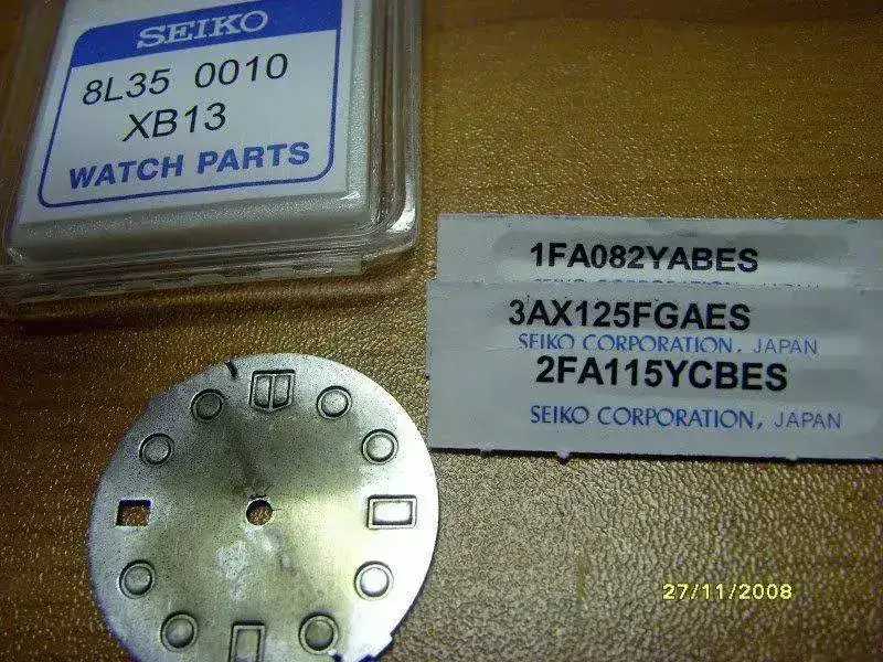

Tiene pinta de que los índices están estampados en el dial (como en el Marinemaster) y es la curvatura que coge en dicho proceso. Posteriormente lo pintan y luego pulen para que aparezca a espejo el dígito. Ese halo que ves no es más que el brillo de la pintura del dial visto con diferente ángulo que el resto de éste.
Espero se haya entendido.
Edito para poner una foto del reverso del dial. Así se entiende mejor.
Ver el archivos adjunto 577112

Al final no hable con breitling porque el compañero Atmorte de Dans, me dijo lo mismo sobre la estampacion de los indices que indica el forero cesar16v
Y la verdad que me tranquilizo bastante y no quise darle mas vueltas.
Asi que nada, a disfrutarlo asi y no rayarse [emoji16][emoji16]
