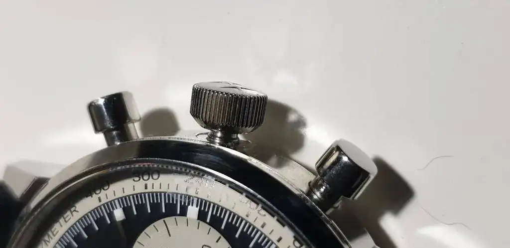

Pues veréis compañeros, de un tiempo a esta parte he notado que al enroscar la corona de mi reloj parece que coge muy poquita rosca así es que he sacado una foto del cañón de la rosca para que me digáis si en vuestros relojes se ve igual
En la foto la corona esta completamente fuera (segunda posición)
Gracias.
No tengo el reloj que enseñas pero si que tengo un Seiko con corona roscada y en el mio se ve bastante mas rosca. En el tuyo se ve poco mas de filo y medio de rosca. Yo lo llevaría al relojero pues puedes correr el riesgo de que al cojer tan poca rosca, ésta, se acabe desgastando o incluso pasando de rosca o incluso peor, rompiendo los primeros hilos roscados de la corona, y luego imposibilitando que la corona rosque bien.
Bueno, pues finalmente ha ido al SAT y lo han resuelto en poco mas de una semana, se había metido alfo de suciedad y por eso no roscaba del todo.
A disfrutarlo de nuevo !!
