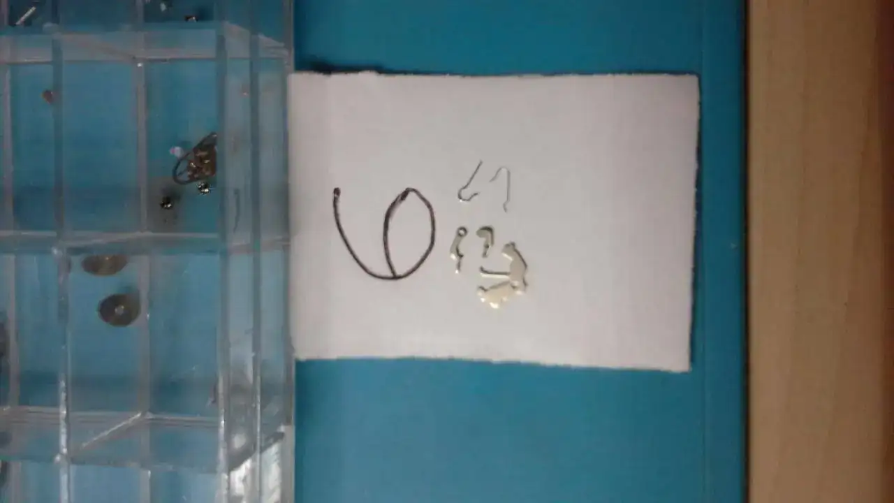

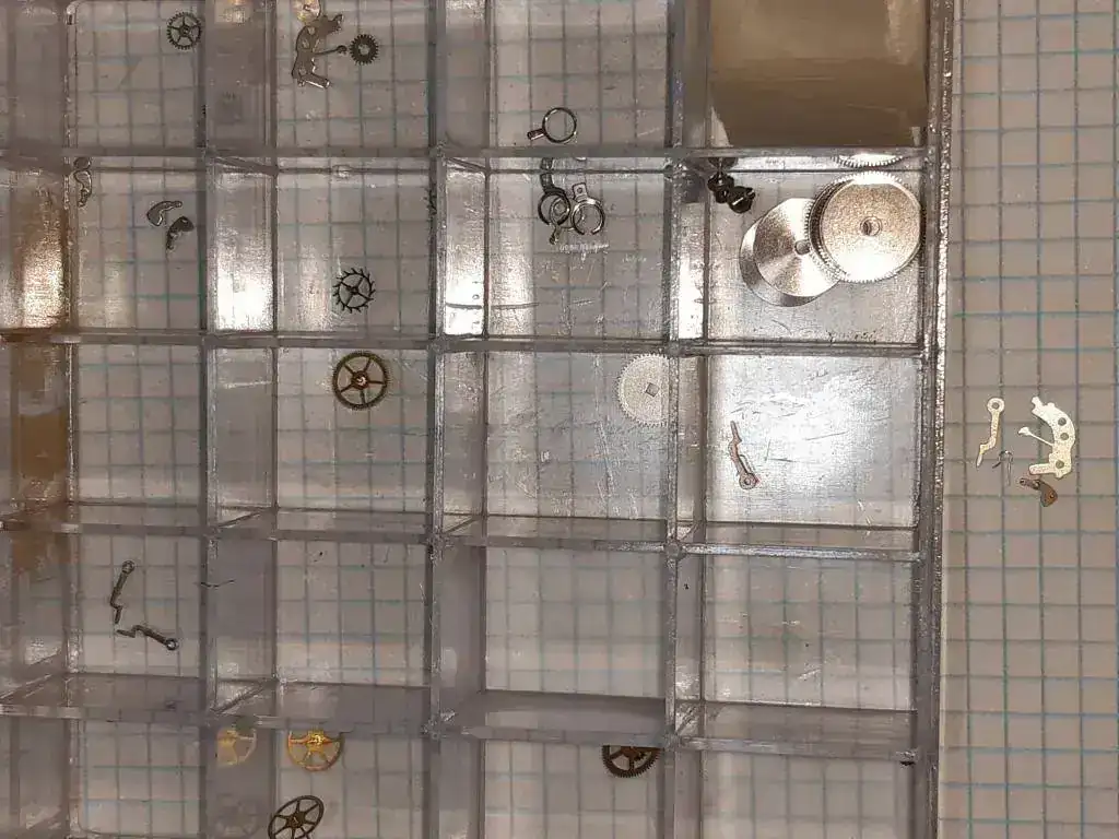

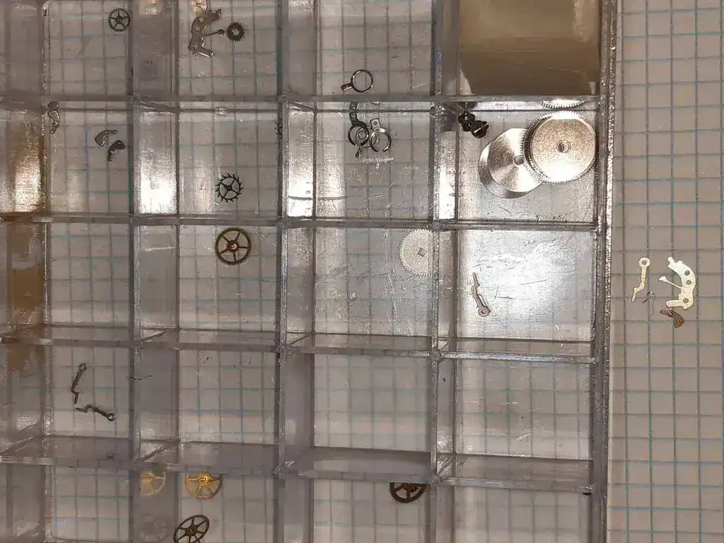

J**** es verdad 8210A gracias y disculpas por mi impericia 20200330_213300.webp
Voy a comenzar con el nuevo sistema

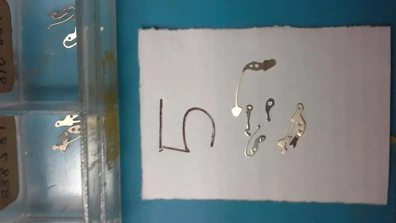

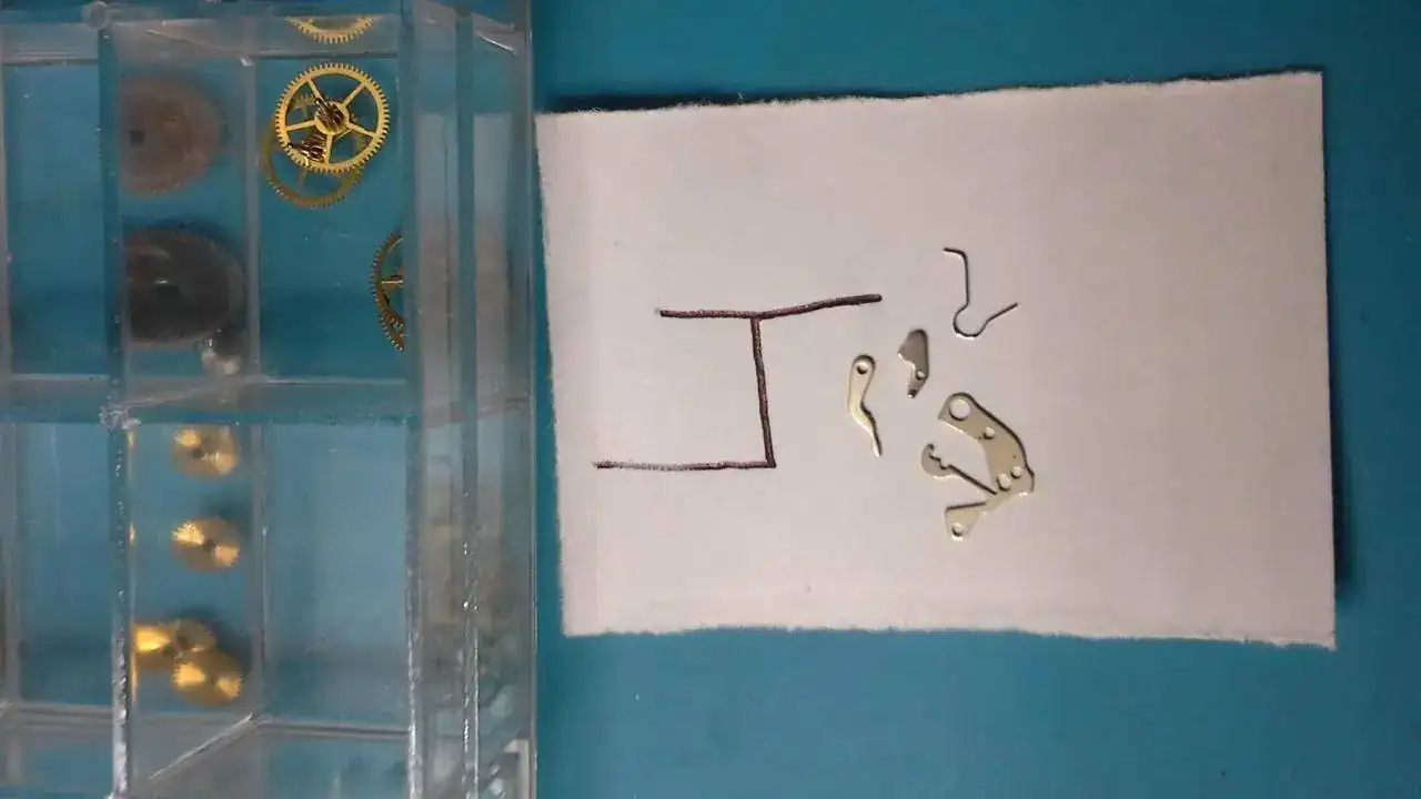

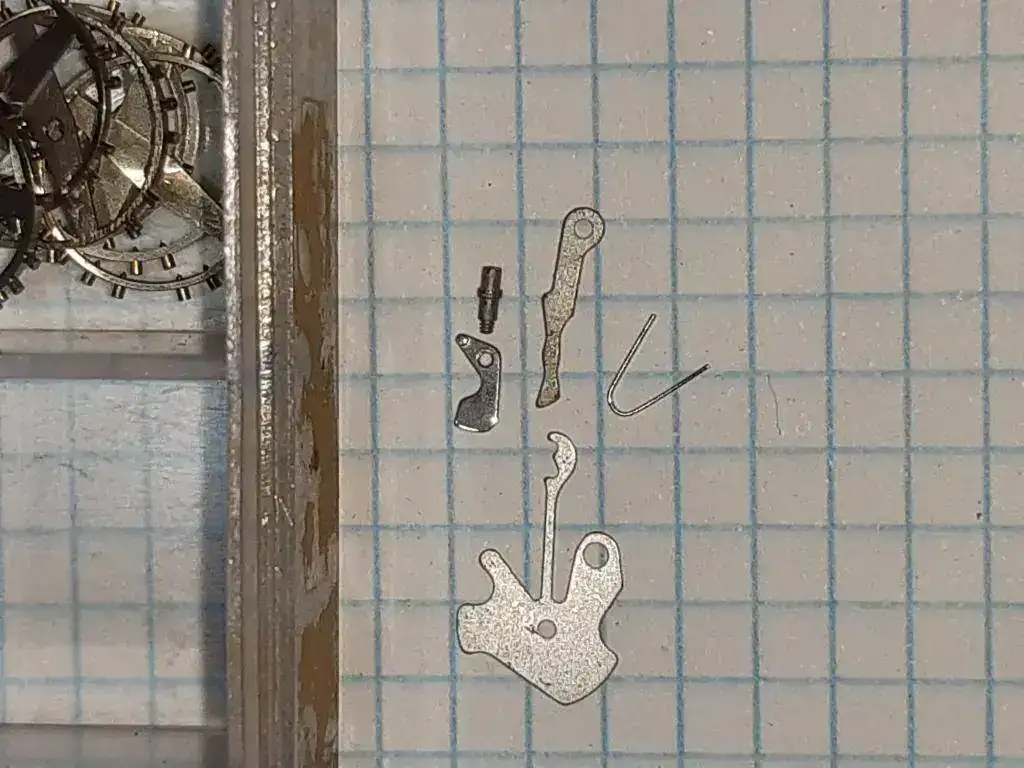

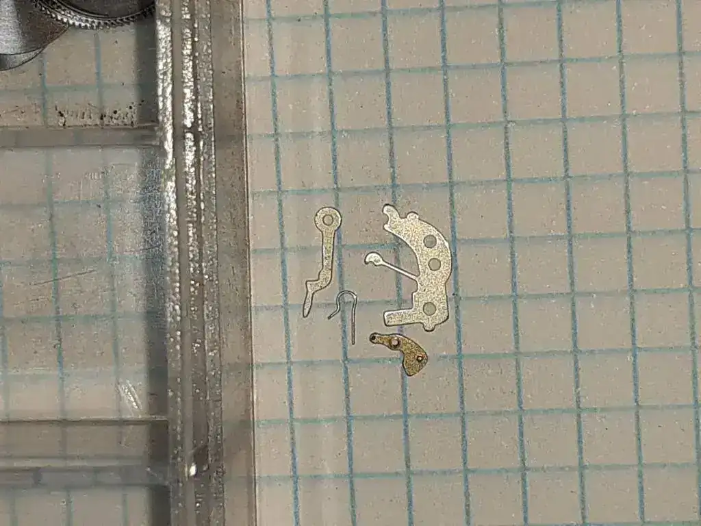

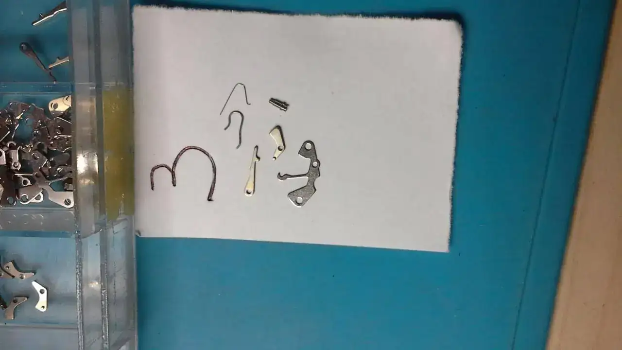

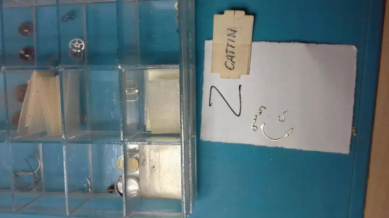

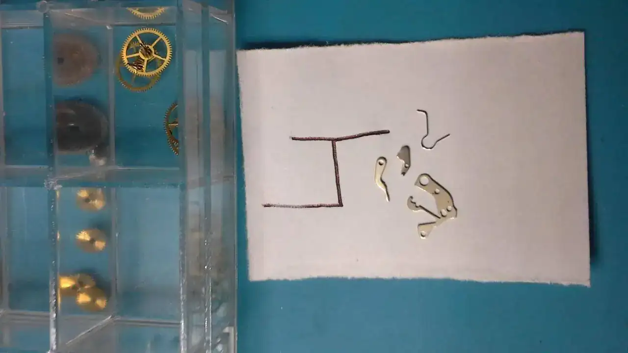

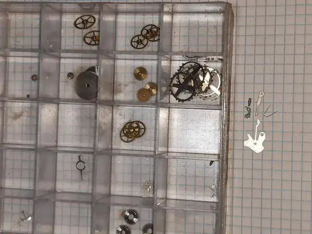

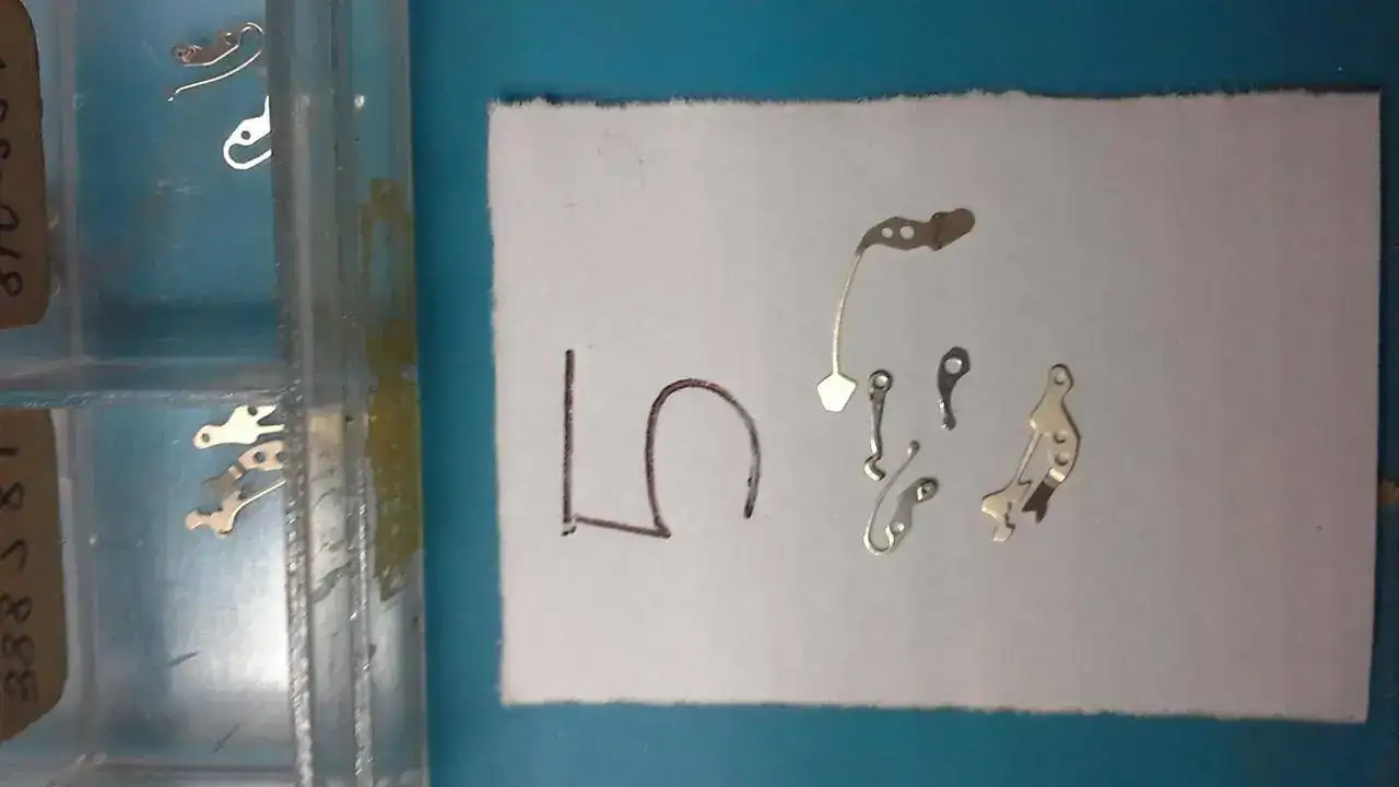

Buenas,

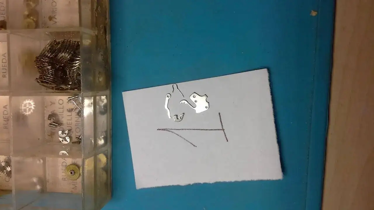

ahi hay dos cosas distintas...

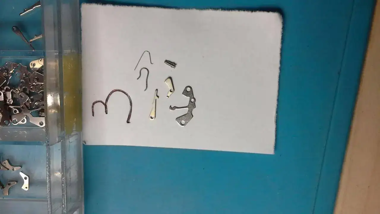

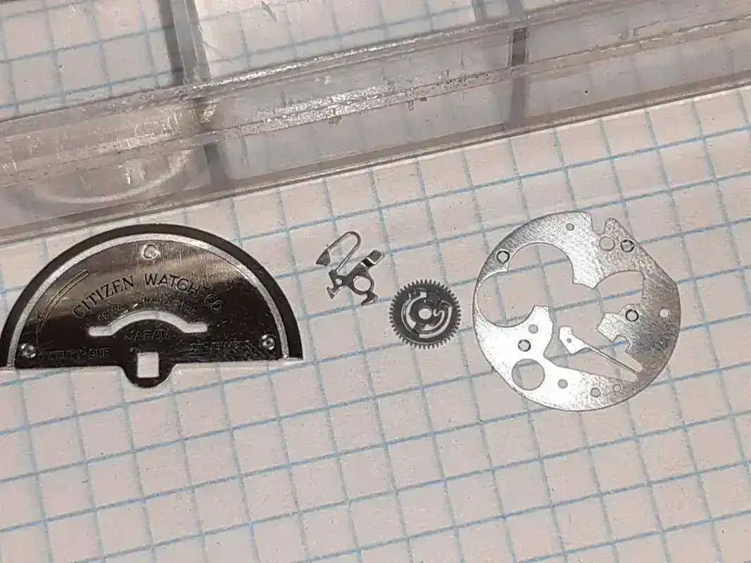

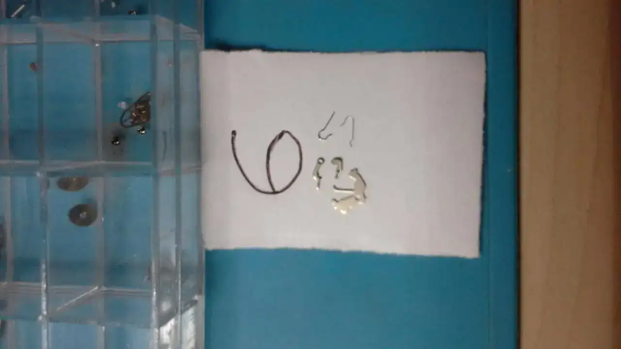

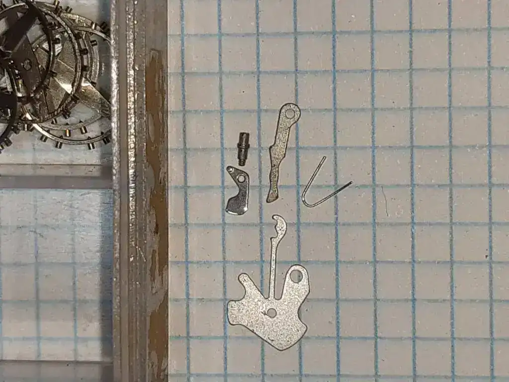

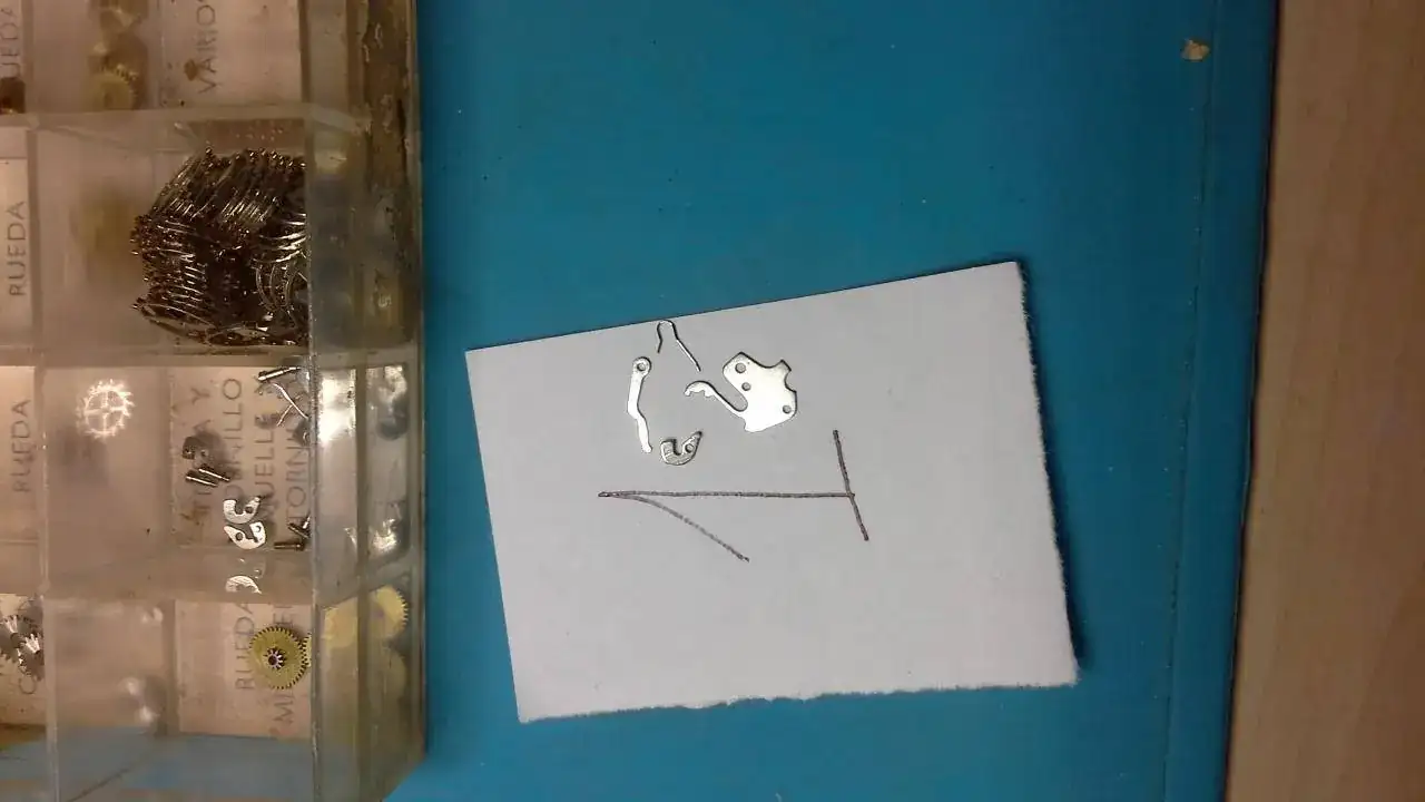

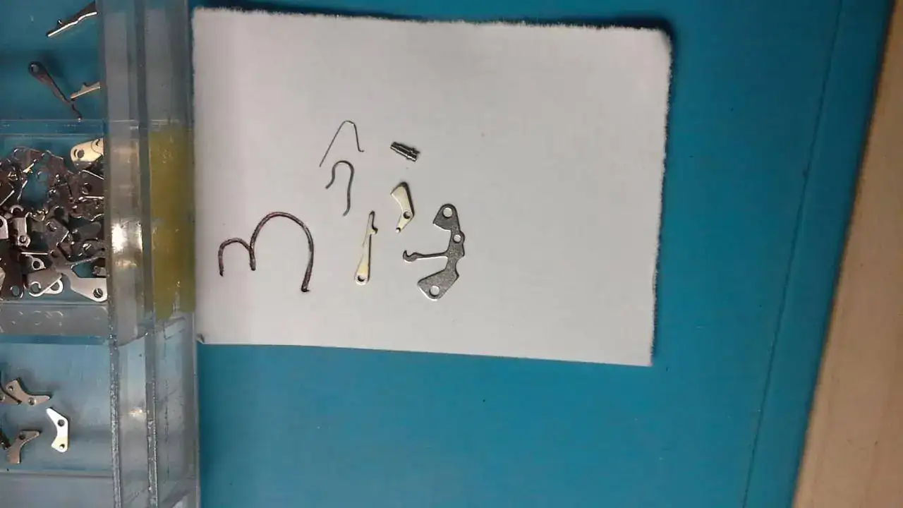

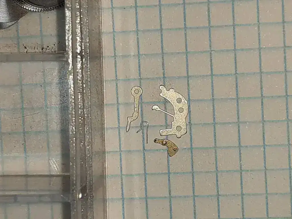

Los resortes de tirete, de ST 69-21
Y las palancas, que es un integrado de báscula con su muelle, en los Brac 190 y similares.
Álvaro

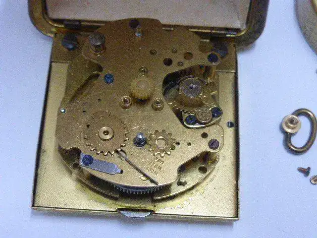

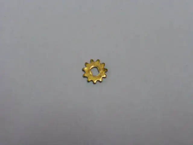

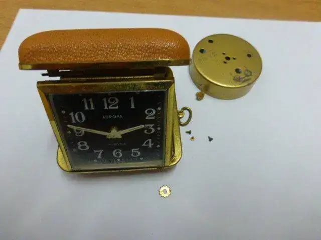

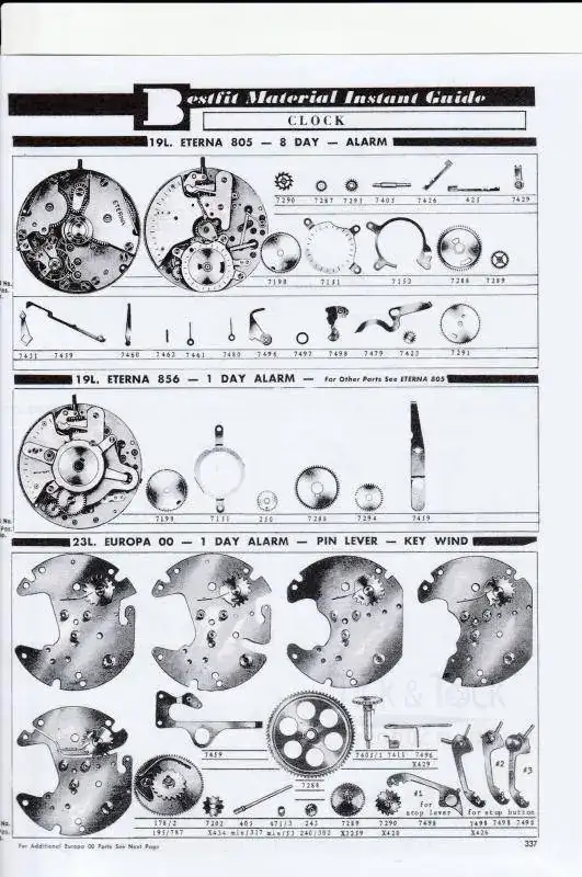

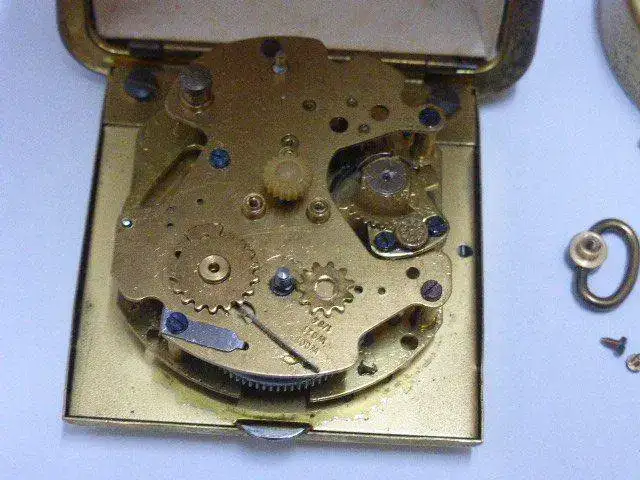

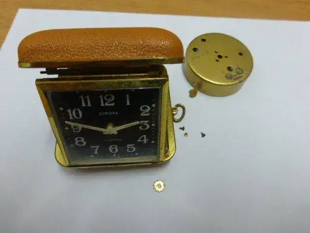

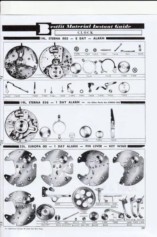

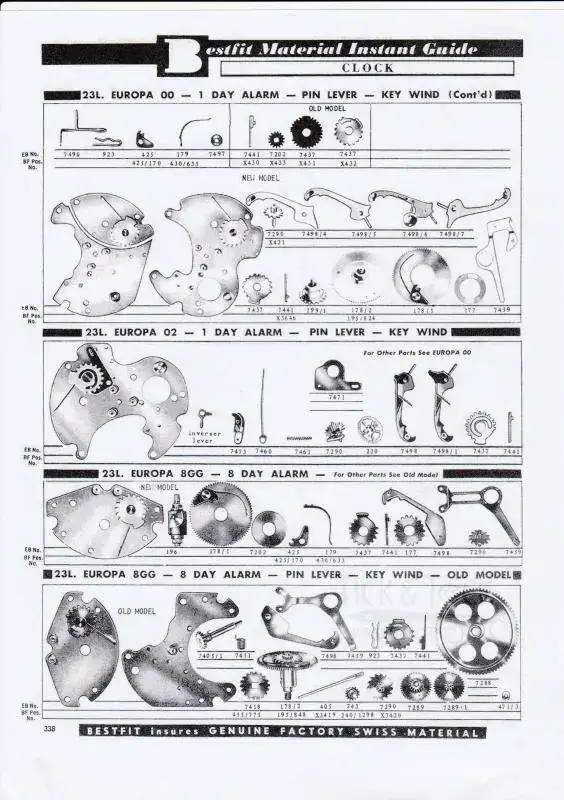

La rueda dentada plana, diría que es la rueda de distribución de la sonería de una de las versiones más modernas del despertador Europa 00, de una llave.
En mecanismo moderno, es ovalado como el que muestras.
IMG_20200331_0001.webpIMG_20200331_0002.webpP1120685.webpP1120686.webpP1120687.webp Brac 190 http://www.ranfft.de/cgi-bin/bidfun-db.cgi?10&ranfft&0&2uswk&Brac_190
St 69-21 http://www.ranfft.de/cgi-bin/bidfun-db.cgi?10&ranfft&0&2uswk&FHF_69_21
6aly,
así parece una pieza de despertador.
Gracias por los aportes de las planchas de identificación,
siempre son útiles, y nunca se tienen las suficientes.
Cordiales saludos
Álvaro

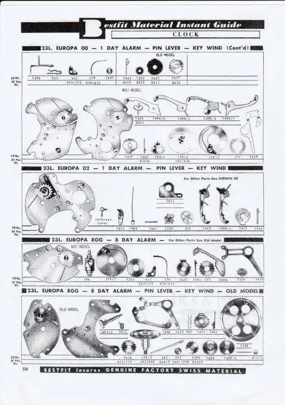

No hay truco.
Hay que estudiar, capacitarse y comprar libros para identificar calibres y fornituras.
Como por ejemplo los Bestfit o los Quickfit.
Hay otro material del mismo tipo.
Pero para empezar está bien.

Los quickfit son unos libros de identificación de calibres.
Se distribuyeron en relojerías de USA entre los '50 y los '80.
No sé si se usaron también en Europa.
Sé que existen otros libros de identificación además de los Bestfit y que se editaron allí, sobre todo distribuidores de fornituras.
