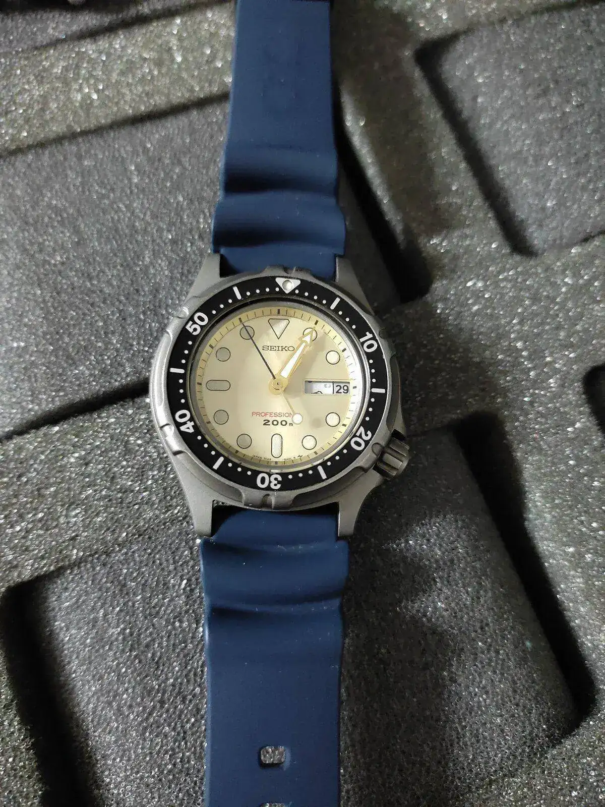

Buenas noches desde México... Pues solicito su ayuda ya que me metí en un pequeño problema. Puse una correa 20 mm en un reloj con 19 mm de ancho de asas, la correa es seiko pero puse el perno grueso de seiko, el original, no la he podido quitar!!!
Un relojero decente me queda a 250 km de distancia, por lo que no es opción viajar para esto salvo que no quede de otra.
Alguien sabe qué puedo hacer?
Si decido romper el perno, cómo lo haría para no dañar la correa y/o el reloj?
De antemano les agradezco...
Les dejo foto del susodicho...

Es que sin verlo… cómo has intentado quitar el perno? Con alguna herramienta? Para romperlo yo alguna vez por desgracia lo he tenido que hacer y con tirar de la correa lo más cerca que puedas del perno ya está, dependiendo de lo duro que sea te costará más o menos. La caja del reloj dudo que se rompa o dañe al ser de acero, la correa es otro tema. Yo intentaría usar una herramienta para quitar correas, la típica que hay… e intentar hacer fuerza en el extremo del perno para pillar el reborde del perno y poderlo quitar, a veces cuesta, eh? Pero si entro debería de salir… como todo jaja

El problema no es la goma de la correa, el problema es que el perno gordo de seiko al ser para correas de 20 y meterlo en un reloj de 19 mm se ha quedado sin espacio para meter herramienta y sacar.
Gracias por comentar y una disculpa si no me exprese bien en mi primer msj
aaah había entendido que era la correa la que era de 20 y el pasador de su tamaño real.
Entonces hacer presión desde atrás para que doble el pasador, a la caja no le pasara nada, y con la curvatura que se genere en el pasador ganaras ese milímetro para poder sacarlo

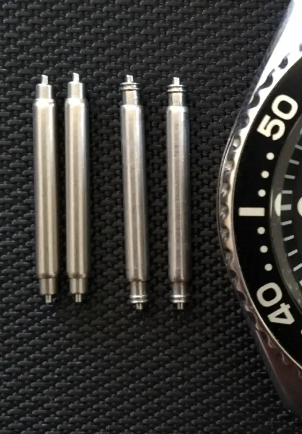

Los pernos de un skx007 cuesta sacarlos aunque estén en su medida correcta porque no tienen el típico relieve para encajar la herramienta.
Foto de internet.
