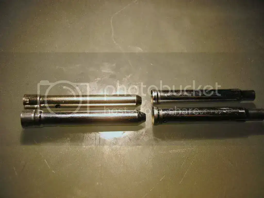

Creo que te falta la camisa metálica que cubre el saco de la Touchdown, mira a ver si está dentro del tubo, si no hay que ponerlo.
Hola Jorgep1, esta pieza de goma la tengo que retirar para acceder al saco, es fácil de sacar o se acaba deteriorando ya que veo que está pinzada por el métal y no tengo repuesto de esta pieza, gracias Jorge:ok::

desde un hilo de serenite puedes ver que en la TD encima del saco y dentro del pistón, va una camisa metálica sobre el saco de goma, aqui una foto que en su momento nos comparte Serenite para que veas que pieza es la que falta en esa TD
Gracias Serenite por la indicaciones, la camisa metálica está dentro del cuerpo de la pluma, te lo agradezco pues no lo hubiese visto::blush::, intentaré sacarlo, saludos:ok::
Muchísimas Gracias Jonas0304, estoy intentando sacarla para ver cuál de ellas es, un abrazo:ok::
Hola Jonas0304, la camisa metálica es de la dos de la derecha la que está debajo, saludos
Esa es la que ves, pero por la que yo te pregunté es de la foto las dos de la izquierda la de abajo, esa te falta o está dentro de la otra y esa camisa metálica no se ve a no ser que desmontes.
Mira a ver si la encuentras o definitivamente te falta.
Hola Serenite, pues entonces sí que falta una camisa, la que he mencionado la he sacado con un destornillador, va con rosca al culote, la que mencionas no la tengo, seguro que se perdió::bash::::bash::, dónde se podría conseguir? gracias Serenite, un abrazo:ok::
