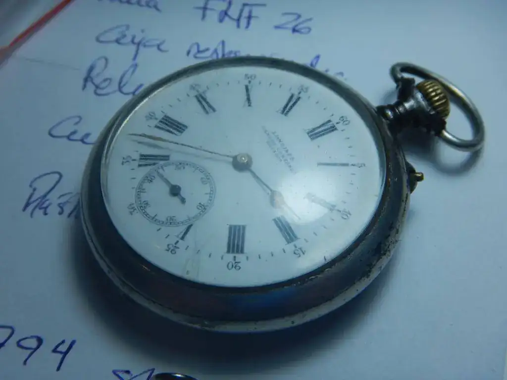

Tengo este reloj Longines que paso a mostrar, del cual me gustaría saber qué datos pueden brindarme y además si podrían quitarme una duda. Antes que nada, el reloj:
Frente del reloj
Tapa trasera
Bien, como es mi primer reloj de bolsillo que tengo, quisiera quitarme un par de dudas y no encuentro mejor lugar que este para hacerlo. Lo voy a hacer a modo de pregunta para que quien sepa cualquiera de ellas me vaya desburrando.

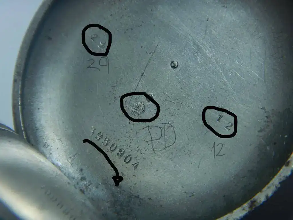

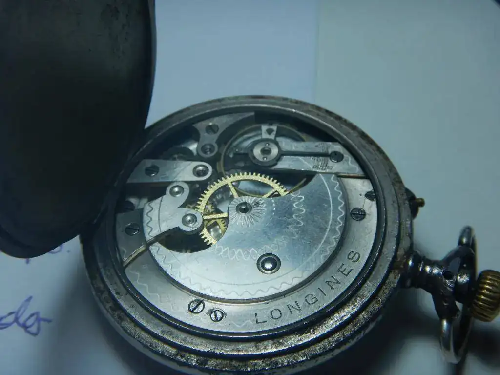

1. Si la máquina es Longines y el cuadrante también, ¿porqué no tiene ningún sello Longines la tapa o el guardapolvo del lado interno?
2. La corona sospecho que no y de las agujas si bien son diferentes creo que sí. Estas piezas, son originales? Corona, agujas, segundero... El segundero está revenido en azul y las agujas no.
3. El sello PD en la parte interna de la tapa, ¿corresponde a un fabricante de cajas? ¿podrías decirme cuál? ¿O la caja es de otro reloj?

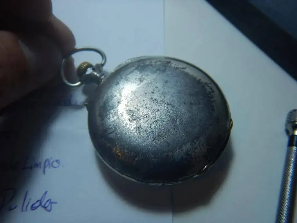

4. La caja, ¿es de plata?, sinceramente creo que no sino de metal como enchapado o platinado.
5. (Y última) ¿Es posible dar con la fecha aproximada de este reloj?
Espero puedan ayudarme y ojalá haya valido la pena la compra. Quedo super atento a cualquier respuesta, gracias de antemano por tomarse el tiempo para leer el hilo!
Un saludo!

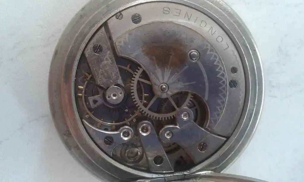

Hola compañero, no me hagas mucho caso porque no soy ningún especialista en Longines, pero esto es lo que me parece:
Las tapas no llevan sellos Longines porque la caja no es Longines.
La caja no creo que sea de plata.
El calibre es un 18.49. Según Ranfft, los primeros se fabricaron en 1889. No sé cuando se fabricaron los últimos.
Se puede buscar la relojería anunciada en la esfera para saber en qué años estuvo abierta.
No es mucha ayuda, pero sin saber el número grabado en el calibre debajo de la esfera poco más puedo añadir.

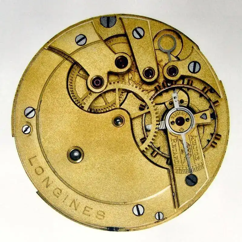

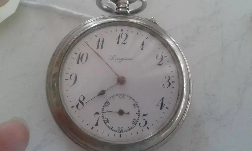

te dejo unas fotos del mio que es de 1912 y otra info que he ido recopilando.
Mira que bonito es el calibre

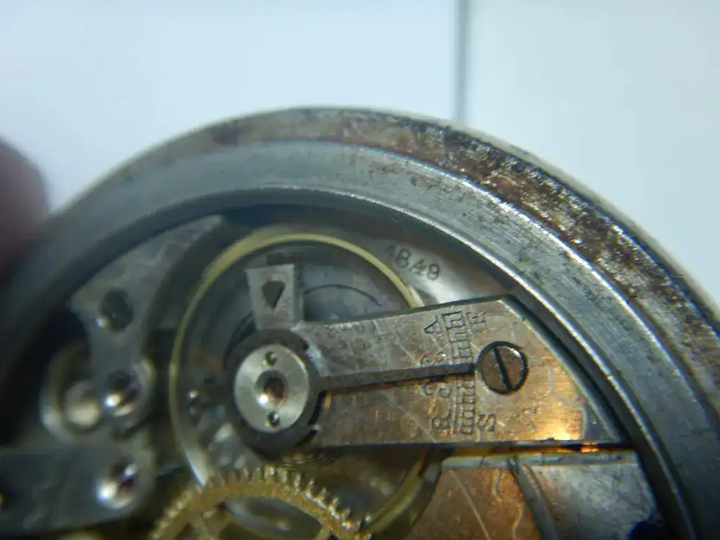

Hola! Gracias a los dos por su información. Ya cuando le meta mano me voy a fijar cuál es su número de serie.
Como última pregunta, que la caja no sea longines no necesariamente significa que no sea la original, verdad?
Buena pregunta. Me siento tentado a responder asegurando que no es la original, pero seré prudente. Dejémoslo en que es poco probable que lo sea. ¿Cabe la posibilidad de que algún importador argentino adquiriese solamente los calibres y los montase después en cajas adquiridas por separado? No es imposible, aunque personalmente me parezca improbable. Habría que ver si se localizan en ese país otros Longines con esa misma o parecida caja.
Longines tiene un magnífico servicio gratuito de información. Si les envías fotos detalladas de tu reloj ( en este caso debes añadir una del calibre en la que aparezca su número de serie) te proporcionan los datos que sobre él conservan en sus archivos. Eso te daría toda la información necesaria: calibre, fecha de fabricación, material de la caja y a qué empresa distribuidora se vendió en primer lugar.
Buen día; esta máquina comenzó a construirse a fines de la década XIX.
si le sacan el cuadrante podrán ver la numeración y ahí sabrán localizar la fecha en que salió de la fábrica Longines.

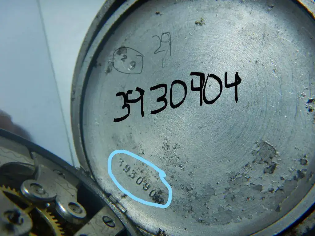

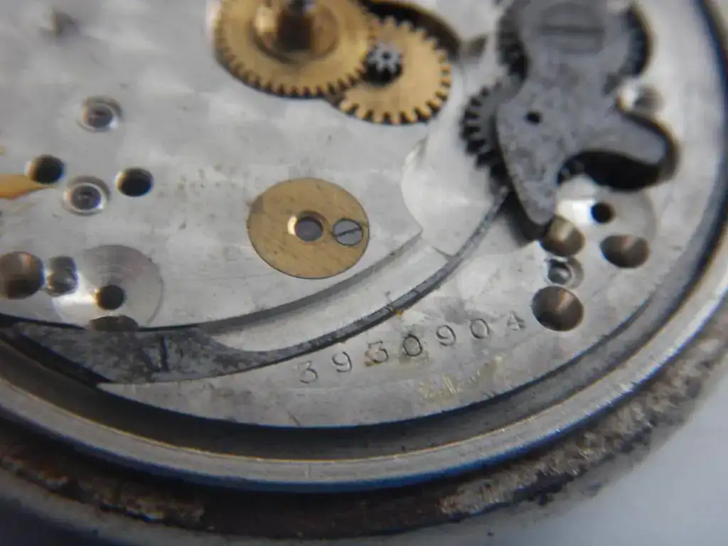

Creo que el número 3930904 es el número del movimiento, lo que corresponde a 1921., curioso los dos tornillos que se observa en la caja interna
un saludo enrico

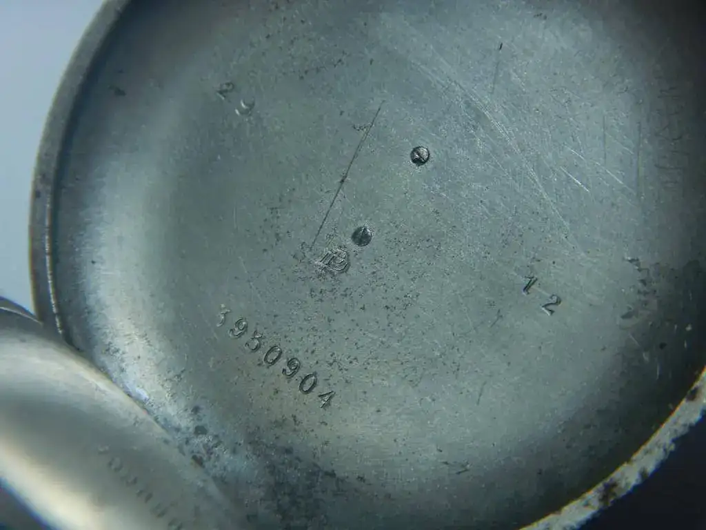

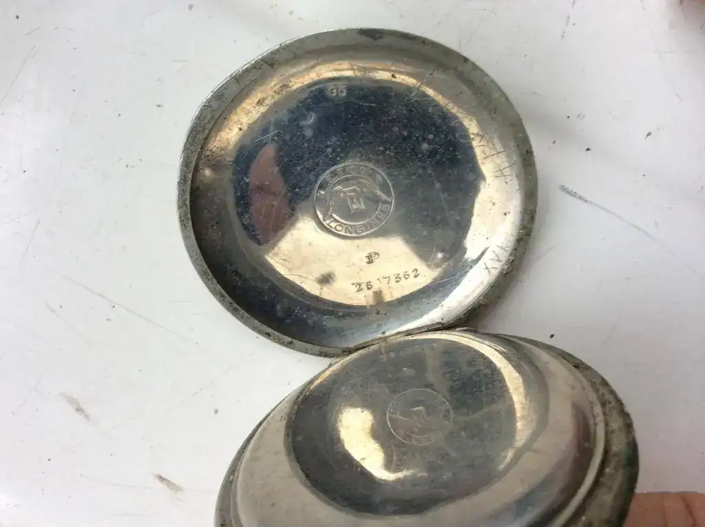

Me preguntaba el porqué de la afirmación de eri231, he vuelto a revisar las fotos y me acabo de fijar en un detalle: el cajista del reloj de cesccat es el mismo que el tuyo, así que eri231 tiene razón y me veo obligado a rectificar. La caja es muy probablemente Longines. Lo que no entiendo es que le falten los sellos propios de la marca. Ya nos contarás que te dicen los de Longines
Buen día eri; la numeración de la caja muchas veces no coincide con el número de la máquina. ¿en los Longines - sí coinciden?
Un saludo y gracias. Luis desde Argentina
tres, yo tampoco me había fijado en que el cajista del mio es el mismo que el de santijyomaha. Pero podría haber una explicación. El mio fue vendido por Longines a Argentina. Tal vez el maestro o eri nos puedan ilustrar con la identificación de este cajista.
Buen día amigo cesccat; en la argentina nunca se fabricaron cajas de hierro o con cualquiera de estas aliaciones!!!
Un saludo, Luis desde Argentina

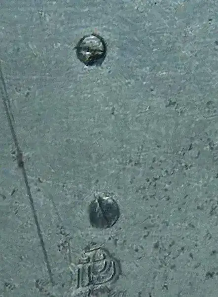

A ver amigos, que opinan Vds. podría ser este el cajista ?
PD (im Kreis)Furnituren; St.-Imier, Schweiz; um 1960
[TD="width: 220"]
[/TD]
[TD="width: 190"] Paul Dubois SA [/TD]
Buen día santi; solo 2 cositas; 1) por favor - lleve el reloj a su relojero y que le saque el cuadrante y usted le toma una foto y nos lee un número que está grabado en la platina y nos dice además el número por sí no está claro para leerlo, gracias.
Al saber el número le diremos la fecha que se fabricó. Como usted puede comprobar - los amigos de vintages le están dedicando mucho tiempo solo para ayudarlo en responder a sus preguntas.
2) nunca compre un reloj con el cuadrante roto. Nosotros le decimos pelos a esos hilos extraños que tiene el cuadrante entre las 4 y las 5. En realidad esto se produce cuando se rompe la loza o porcelana??

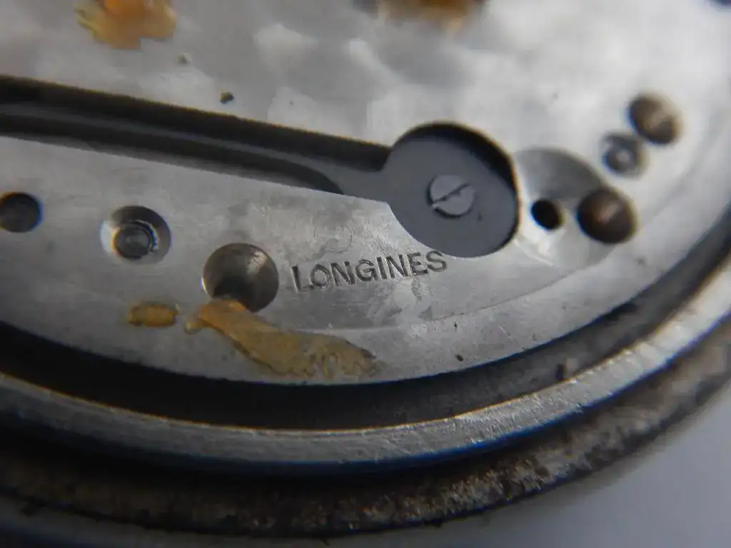

Ahora sí! Cómo están?
Ahora que me puedo sentar quiero compartirles estas fotos....
Como afirmó eri231 el movimiento llega inscripto exactamente los mismos números que la caja, por lo que podemos afirmar que la caja es la original del reloj. Lo que estoy en duda si es original o no es el cuadrante, que estaba pegado porque tiene las patas de sujeción rotas....
En cuanto a lo que aportó cesccat, creo que es correcto afirmar que el fabricante de la caja haya sido Paul Dubois, esta noche escribo a Longines a ver qué me dicen... Acá abajo les dejo un par de fotos, gracias a todos por sus aportes!
Me estoy yendo a trabajar así que no los voy a poder leer hasta esta noche bien tarde o hasta mañana, pero por favor no dejen de comentar qué piensan, un saludo!
un saludo enrico
Hola eri231, a qué tornillos te refieres? Un saludo!
