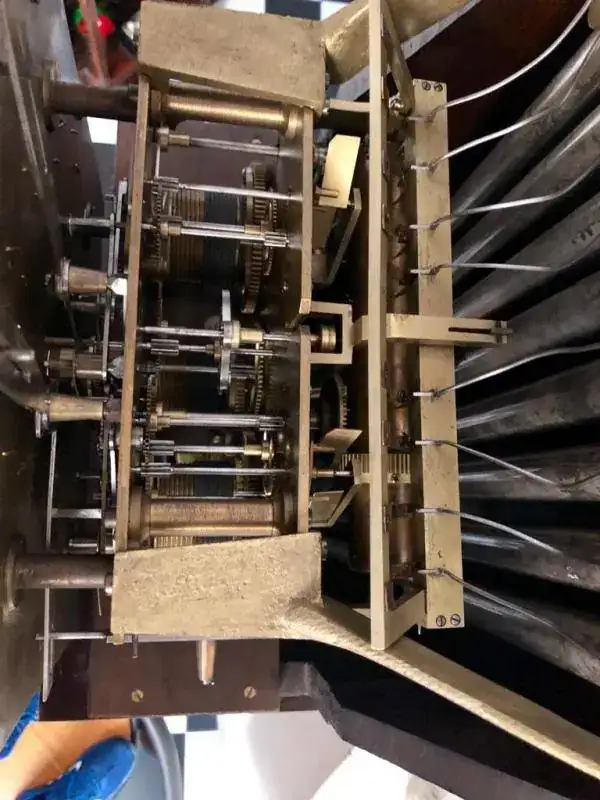

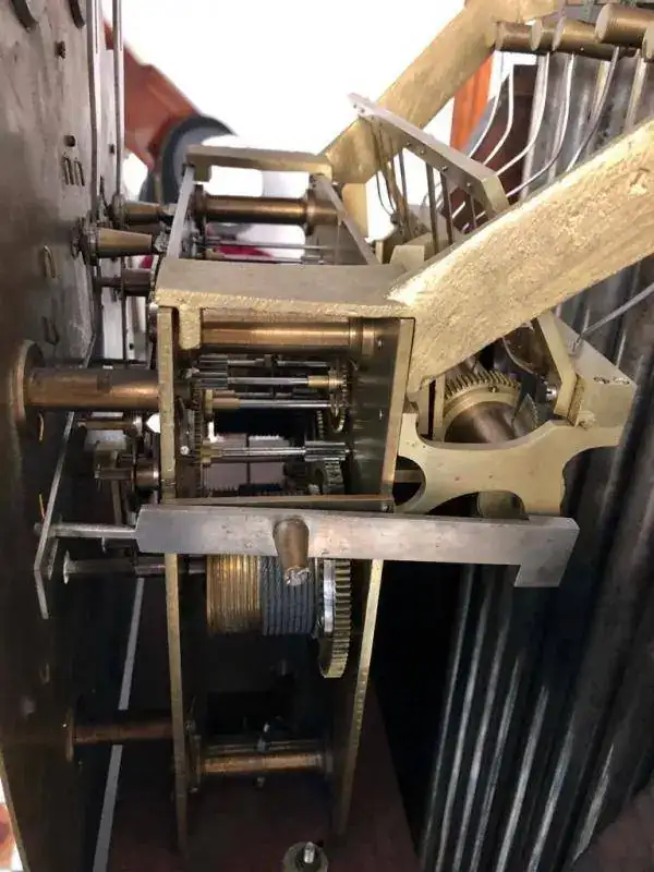

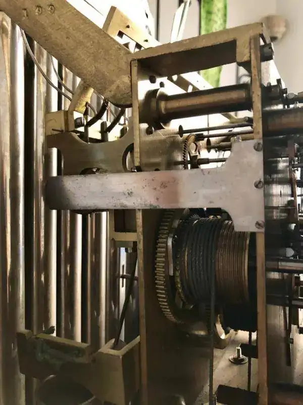

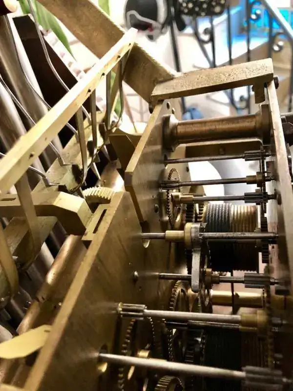

Poseo un carrillon Grand Father a tubos (adjunto imágenes), está bien mantenido y funcionaba perfecto hasta hace un par de semanas.
Ahora tengo un inconveniente que no pude resolver: al sonar las campanadas (tubo grande) en horas altas (8, 9, 10 11 y 12) antes de finalizar repite la "sonería" (12 golpes a los tubos traseros que anuncian que marcará la hora).
Así repite un par de veces y luego continúa funcionando bien.
Lo raro es que en las horas menores a las 9, funciona perfecto.
El relojero que lo mantuvo durante 50 años lamentablemente falleció y no consigo alguien en argentina (Buenos Aires) que lo vea
Alguien me podría orientar? Les agradeceré mucho. Saludos a todos y felicitaciones por el Foro.

Hola WallyMP:
En ese reloj aunque los tubos, martillos y parte de los engranajes que intervienen en las sonerías están en la parte posterior el problema seguramente estará detrás de la esfera, y será necesario retirarla para poder ver qué es lo que falla. Seguramente será algo muy sencillo de resolver, pero primero hay que observar y ver qué le pasa, y para esto antes hay que quitarle las agujas y la esfera y colocarlo encima de un soporte, después ponerle las pesas y agujas pero no la esfera, y girar la aguja más larga y observar cómo se prepara y dispara la sonería y comparar qué pasa cuando tiene que sonar menos y más de 8 horas.
Si se ha muerto el relojero que lo cuidaba y no encuentras otro tendrás que empezar a entender cómo funciona y encargarte tú mismo del mantenimiento, pero no le hagas nada hasta estar seguro que has localizado el problema y cómo hay que solucionarlo.
Como dices que eres adicto a los relojes creo que tendrás conocimientos de relojería y si eres un poco habilidoso podrás solucionar muchos problemas sin depender de un relojero.
Suerte y un saludo.
