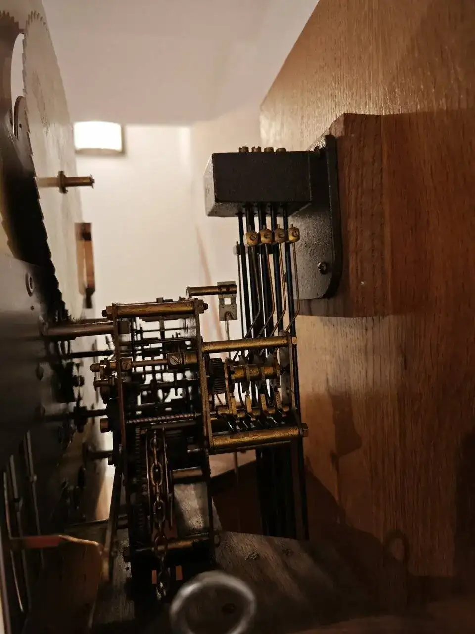

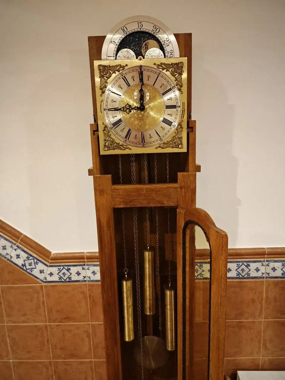

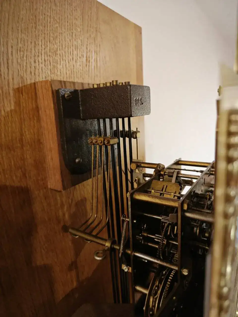

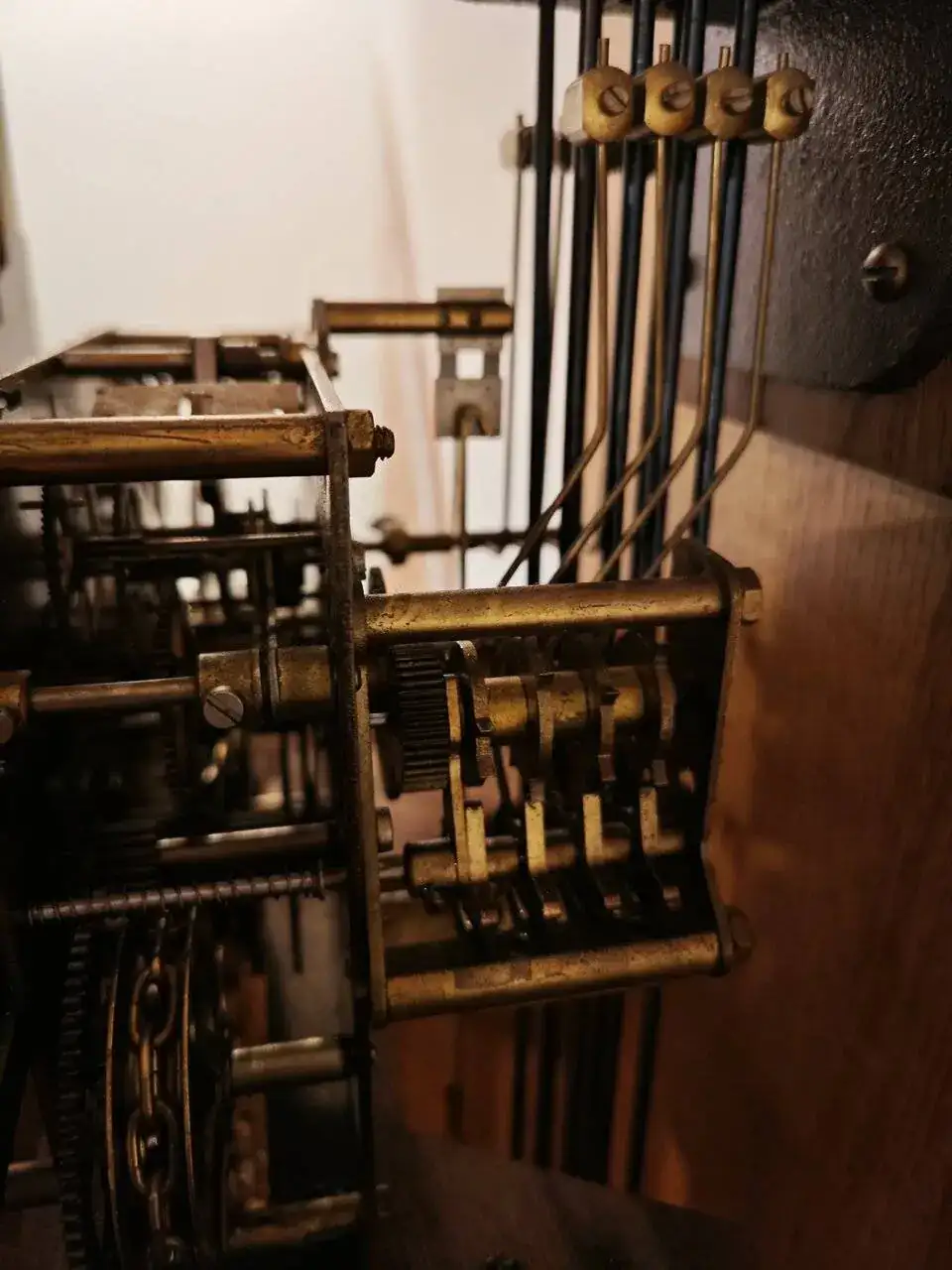

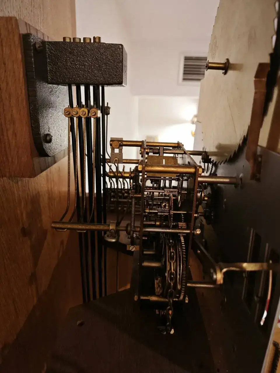

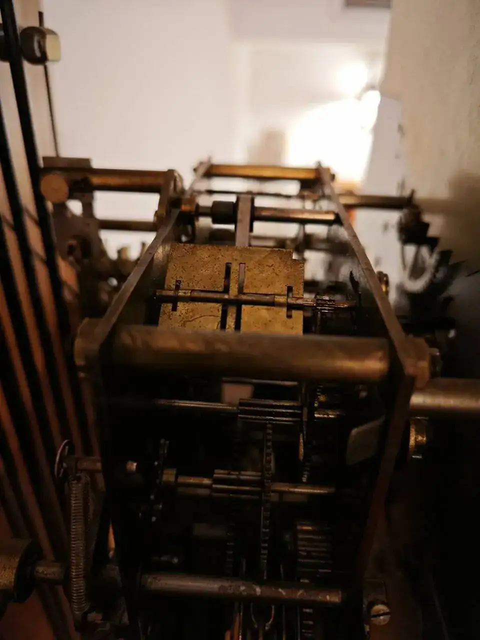

Hola, soy nuevo en el foro y había publicado una consulta en el foro general y me han dicho que pregunte aquí.
Resumo, carrillón que ha estado abandonado en un trastero varios años e iban a tirarlo, cómo comprobé que funcionaba decidí intentar restaurarlo. Le faltaban las cadenas de la sonería y tenía algunos daños en la parte superior correspondiente a las fases lunares seguramente por golpearla al quitar la parte superior que es muy pesada.
He tardado un tiempo en conseguir las cadenas y cuando las puse no funcionaba la sonería, por lo que limpié y engrasé la maquinaria lo mejor que pude (no me atreví a desmontar la esfera porque hay que quitar una placa metálica posterior donde hay engranajes de la fase lunar)
Resultado, los cuartos algo lentos pero suenan con una melodía progresiva que aumenta cada cuarto.
Las campanadas hasta las 9 perfecto, algo lentas, después no es capaz de pasar de 9 tañidos cuando dan las 10, 11 y las 12.
Cual pensáis que es el problema?
Añado fotos laterales de la maquinaria por si sirve de ayuda.
Muchas gracias.
    33 KB · Visitas: 168
    45,5 KB · Visitas: 155
    51 KB · Visitas: 155
    53,3 KB · Visitas: 159
    60,4 KB · Visitas: 144
    72,7 KB · Visitas: 166
    99,3 KB · Visitas: 156

Probablemente esa máquina necesita limpieza y aceite en los pivotes de los ejes, si como dices ha estado tiempo parada y tendrá sus años el antiguo aceite se seco y está frenando todo el mecanismo,,,
En el cañón de agujas detrás de la esfera hay unas piezas que se apoyan en una rueda escalonada esa rueda marca la cantidad de golpes que debe de dar,,, el rastrillo pieza que se apoya en el seguramente se queda atascado y no pasa de esa posición,,,
Tendrás que soltar la máquina y limpiarla con gasolina o tolueno y luego das aceite el las puntas de los ejes que están metidos en las pletinas del reloj,,, lubrica los mecanismos del frontal y trasera de la máquina seguramente volverá a sonar con más vigor y completo,,
Comprueba también el peso de cada pesa,, igual tienes una que pesa medio kilo más que otra si es así tendrás que engancharla en la cadena de la sonería,,,,👍 un🫂

Gracias, haré lo que me indicas, ya contaré que tal ha ido.
