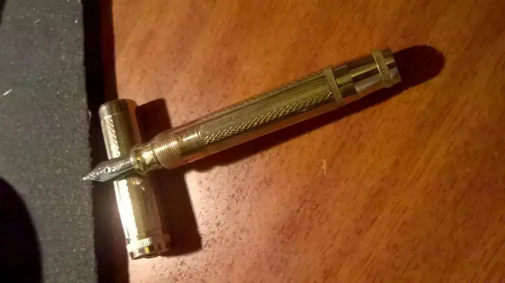

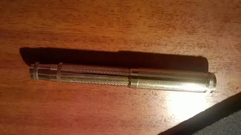

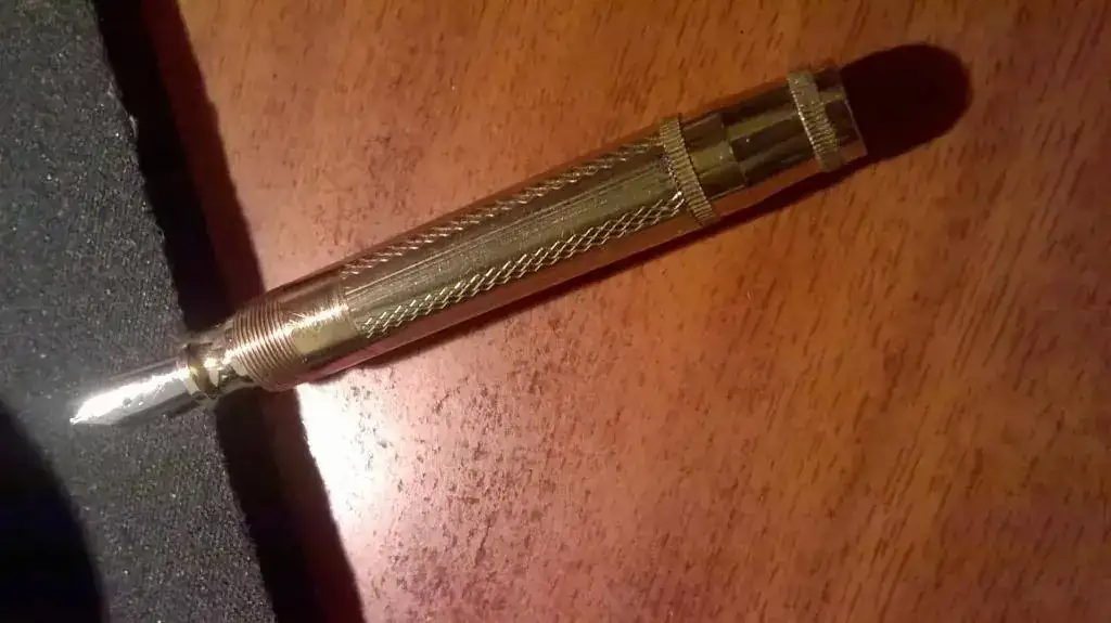

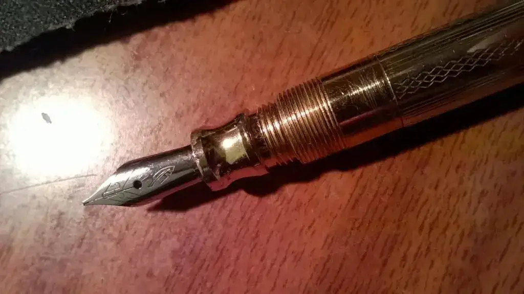

Hola, tras un paseo por un "chamarilero" en el que he encontrado algunas joyas, me he traido para casa esta pieza que me ha resultado curiosa:
No se si es una pieza antigua o una de estas replicas chinas de plumas antiguas, o incluso una de estas que hacen para colecciones de fascículos (con pésima calidad..)
pero me ha resultado curiosa por su tamaño, muy pequeño, y aunque no se vea en las fotos, porque en la parte superior tiene una anilla para engancharla de una cadena o cordón.
Si bien la susodicha me gusta, he de decir que el plumín de la imperfecta rasca lo que no está en los escritos, llegando incluso a arañar el papel.... Además, el cartucho universal entra justo en el cuerpo de la pluma... no se si es porque es antigua o porque esta mal hecha...., y tengo dudas de su antigüedad, porque el plumín esta reluciente... aunque arañe mas que un gato...::bxd::
Mi impresión, una vez en casa es que se trata de una pluma de origen chino (ese plumín me da muy mala espina...), pero quiero cerciorarme...y lo cierto es que me hace gracia la jodía.....:innocent:
A continuación unas cuantas fotos más:
Cualquier comentario o sugerencia será bienvenido
Un saludo a todos

Hola compañero. Empezaré por decirte que si carga por cartuchos, es moderna.

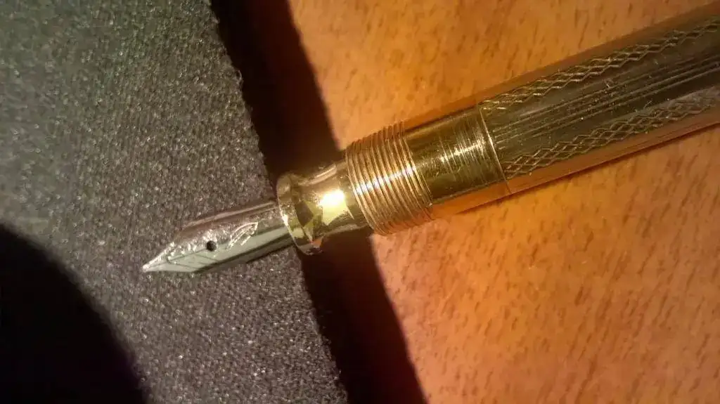

¿Tiene algún logo el plumín?
Sería conveniente tener una fotografía más detallada del plumín pero todo lo que cuentas apunta a pluma china moderna...

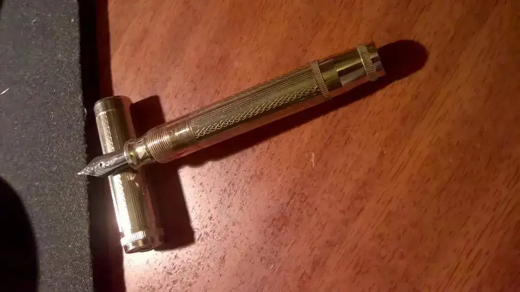

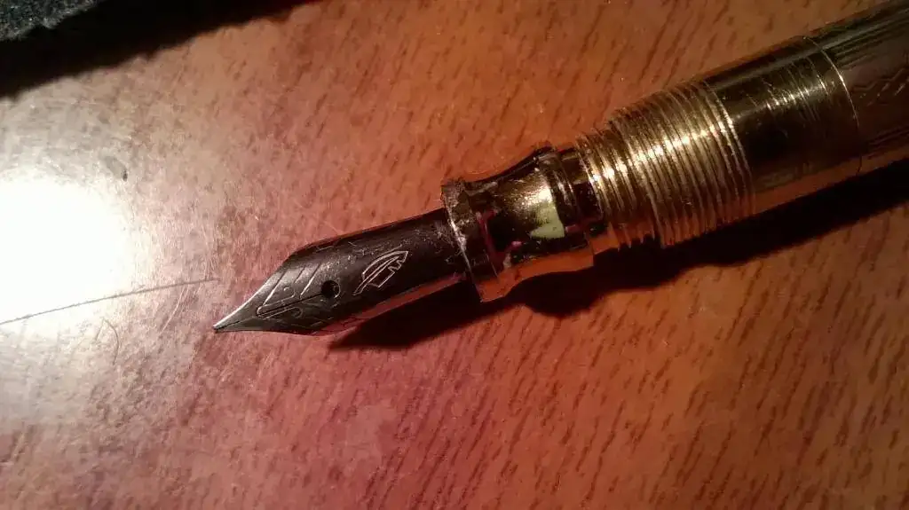

Os adjunto mas fotos, perdonad la calidad de las mismas, esta hecha con un Nokia lumia 635...
Gracias por los comentarios
Como bien dicen otros compañeros, parece una estilográfica moderna y de factoría asiática.
Pero no es fea y con cierta maña, suavizando el plumín se puede disfrutar de ella: es graciosa.
Es lo que pienso, aunque el coste de ponerla a punto no compensa....
Se me ha ocurrido darle con una lima... y ha mejorado bastante....
Voy a dejarla esta noche en agua con jabón... a ver si el baño ritual hace su efecto...

pero ese plumin... O mucho me equivoco o esto es una baratija china... Mona, pero china al fin y al cabo...
Ese logo de pluma de ave grabado en el plumín induce a pensar que es de una colección de kiosko, pero no es de ninguna de las que yo conozco (y son una cuantas, sólo he dejado sin hacer la reciente de hombres célebres que empezaba por una Jinhao 159 homenajeando a Beethoven). Pudiera ser que la hipotética colección fuera de otro país. O tal vez no.
Vaya, que no te soluciono nada.
Ninguna de las que yo tengo lleva ese grabado, lo normal suele ser que lleven la famosa leyenda Iridium Point o la consabida florecita de 5 pétalos.
En la colección Plumas de mujer había alguna pequeña con cadenita, pero no llevaban plumines con ese logo.
Yo más me sospecho que sea una oriental de marca ignota.

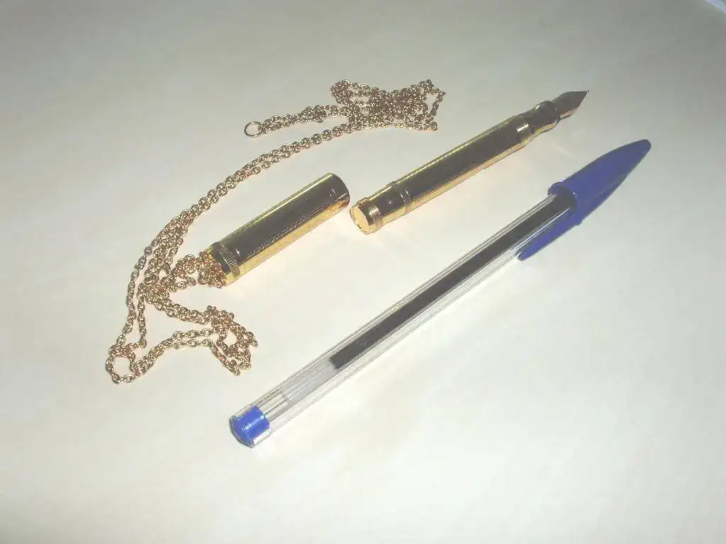

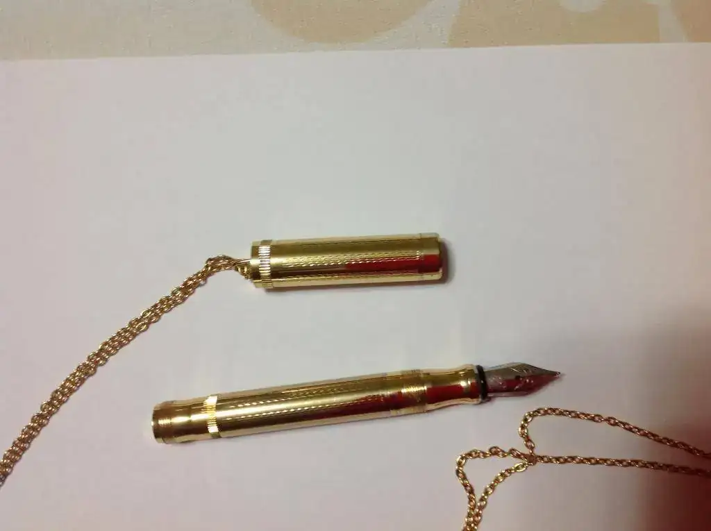

Hola, tengo una muy parecida con cadena, la compré en un rastrillo. Lleva plumín "iridium point germany" y venía con un cartucho universal, que rozaba demasiado en las paredes, por lo que le puse un pequeño convertidor aerométrico.
Muy interesante....
Esta también tiene el aro para ponerle una cadena, con la que creo que quedará bien
El convertidor queda de maravilla, si consigo que funcione como dios manda, igual te pregunto por él

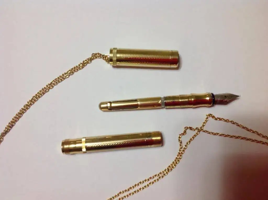

La colección PLUMAS DE MUJER traía un ejemplar como éste.
me parece que es igual que la de Tinomariachi, con su plumín Iridium Point Germany.
El plumín de la hojita me tiene algo mosca, pero el instrumento parece igualico.
En fin, el caso no está resuelto del todo, pero casi.
¿podría ser una versión para otro país? ¿o un plumín cambiado por avería?
Se hace raro en una pluma de poca alcurnia, pero no se me ocurren más versiones.
