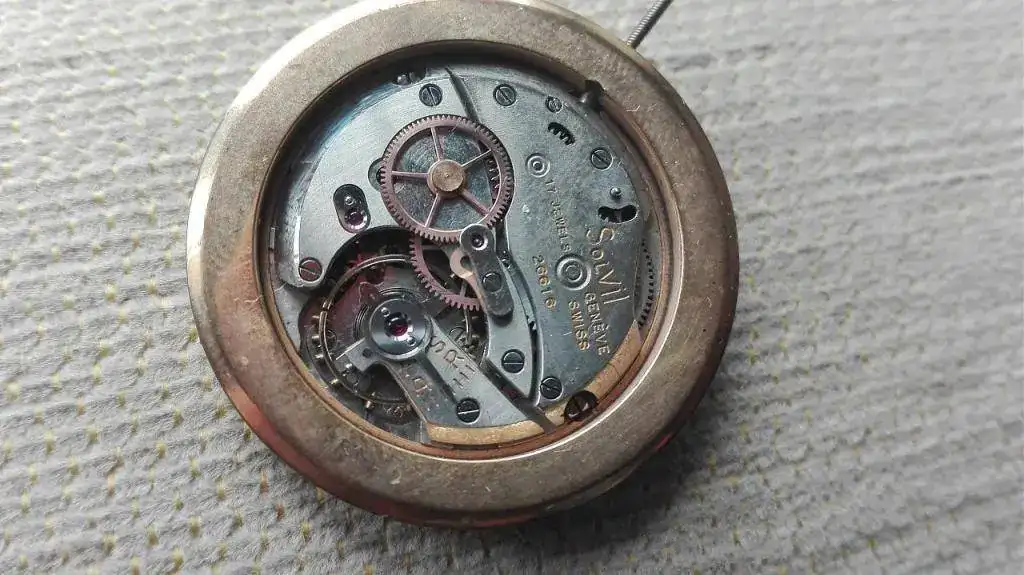

Hola a todos, necesito ayuda para identficar este calibre, debajo del valante se puede leer 006.
Gracias y un saludo.

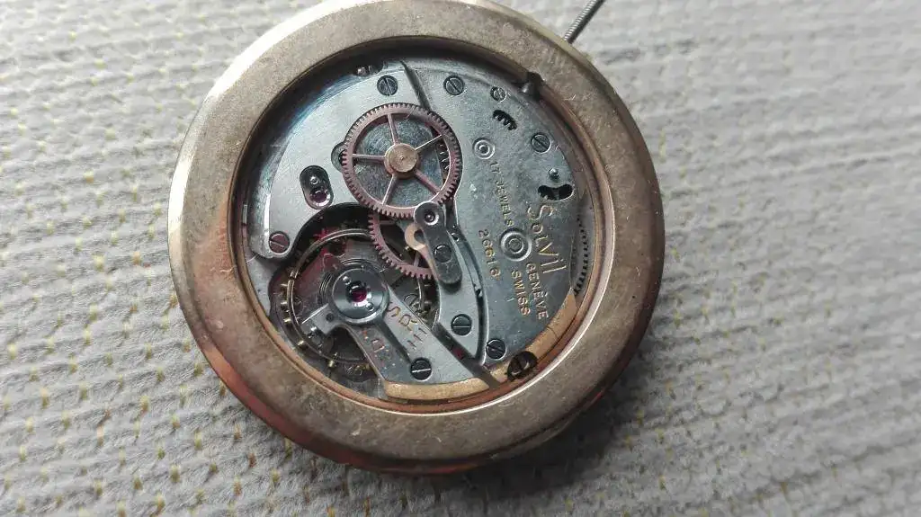

fíjate en la forma de las letras sentido ascendente.
Solvil / Paul Ditisheim
Uhren, Pendulen, Gehäuse; La Chaux-de-Fonds, Schweiz; registriert am 27.6.1934
[TD="width: 190"] Fabrique d'Horlogerie Ditis & Solvil / Paul Ditisheim SA / Solvil SA [/TD]
aquí donde esta el punto rojo, parece que se intuye algún numero

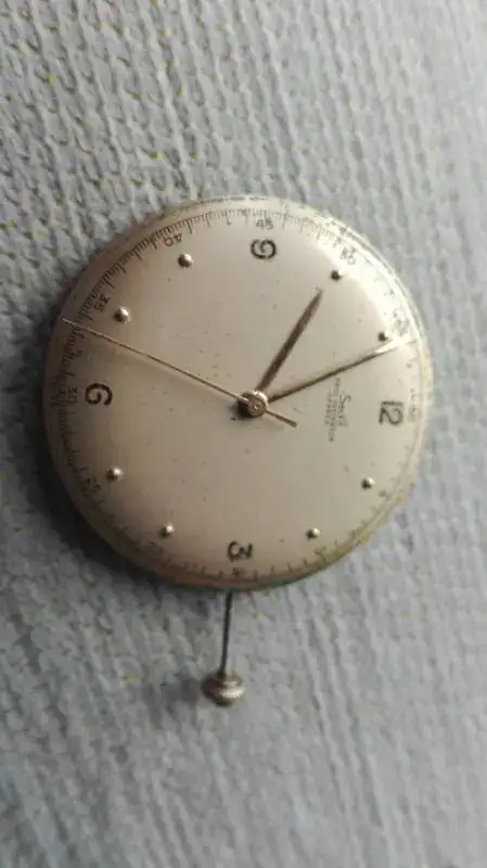

Buen día amigos; lo ideal sería quitar el cuadrante para ver el...
...mientras tanto cesccat mire si encuentra algún ETA 900 y Flia.- con modificaciones en sus puentes???
Es por el número 006. Creo que lo lee al revés.
Un saludo, Luis desde Argentina
Creo que Don Luis tiene razón no es 006 es 900, es una eta con los puente modificados, gracias a los dos por la ayuda.
que Dios nos guarde la vista y a Don Luis muchos años de vida para que los consuma con nosotros.
Por cierto no he encontrado ningún calibre 900 con el puente curvo.
ETA 932
ETA 932​
