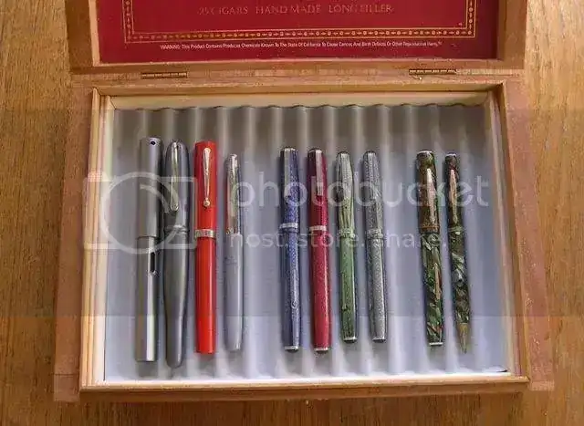

Una guía podría ser las fundas. Le he tomado las medidas a un portapumas markiaro individual (para una sola pluma) y mide 2x2 cm y 14,5 cm de largo. La Sheaffer Legacy, que considero una pluma de buen tamaño (creo que es como la PFM) cabe holgada.
Yo tengo una caja para 12 plumas (se me quedó pequeña...:yhoo::)..y el diámetro del hueco (media caña) donde se aloja la pluma es aproximadamente de 16 mm......la legacy entra bien...la pelikan 800 también......ambas justas pero bien....en cambio la sailor 1911 por el anillo del capuchón creo que queda un poco colgada..vamos que no llega al fondo....quizás 20 mm. sea demasiado.....pero..claro habrá que ver cuanto mide la montblanc 149...para cuando la tengas que meter en la caja.....:D
Sugerencia: Puedes hacer alguna bandeja de 20 mm. para los pesos pesados....:whist::...y otras de 18 - 16 mm....

Creo que es jetpens el que vende bandejas para cortarlas y colocarlas en este tipo de expositores. Las tiene de varios colores. El ejemplo que muestras no lleva bandejas sino separadores que se deben de haber hecho a propósito, quizás con cartón. 60 parece una cifra razonable, la mía es de 18 y se me quedó pequeña hace tiempo. Yo añadiría (si puedes y te apetece) unos apartados para poder guardar botes de tinta, que luego acaban por ahí, o cartuchos. No descuides el parámetro de la longitud de las plumas, si no quieres desaprovechar espacio.

La caja tendra un fondo de unos 20cm, que entre cajones, la trasera etc, se puede quedar en uno 17 cm utiles para cada pluma, con espacio mas que de sobra para meter el dedo y sacarlas.
Creo que con menos fondo podria quedar fea en proporcion al largo que tendrá (unos 30cm como minimo).

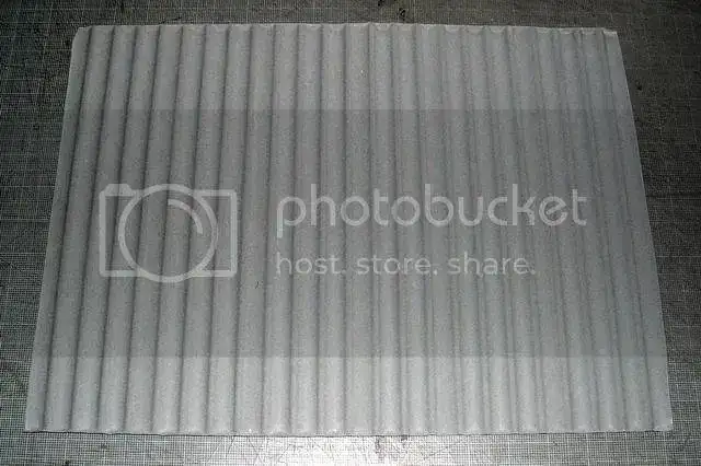

El tema que comentas Manolo, sobre las bandejas que ya venden hechas, me parece muy interesante. He buscado y al no saber como llamarle, no he encontrado nada aun, pero si pudiera ahorrarle ese trabajo, me sentiria mejor ::blush::, son muchas tablillas, y ademas van forradas de algun tipo de tejido tipo terciopelo o similar, con lo que os podeis imaginar la de horas que va a llevar eso.

Si alguien sabe de tiendas o el nombre de las bandejas para mter dentro de los cajones, se lo agradeceré eternamente (en la web de www.jetpens.com aun no lo encontre).

Bueno, creo que ya lo encontre:
Para llegar ahi utilice la palabra clave: "trays"
