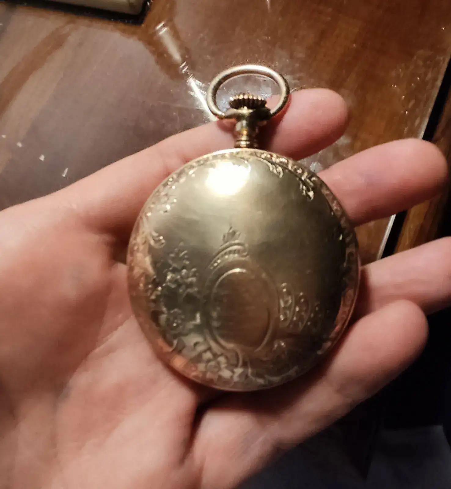

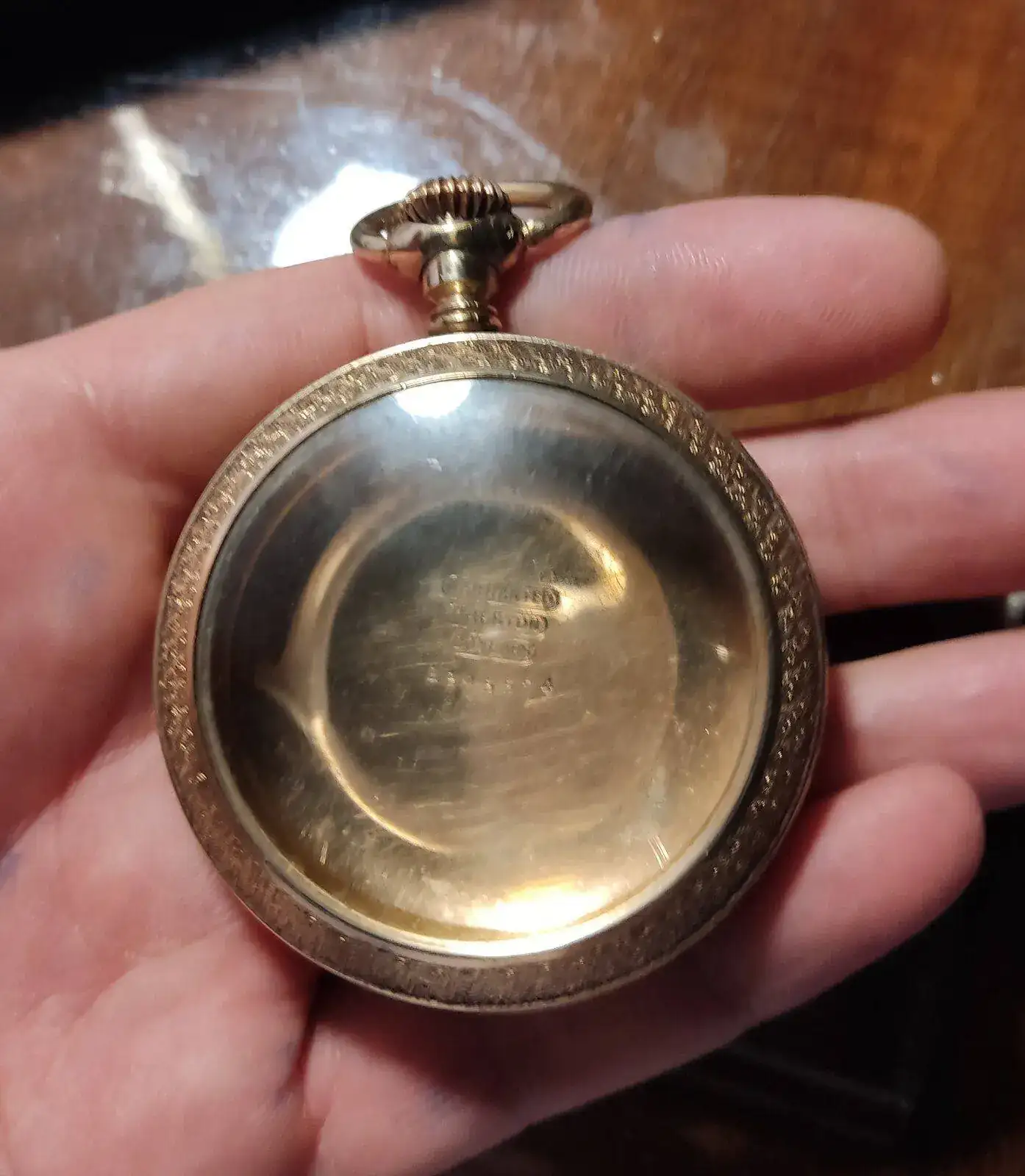

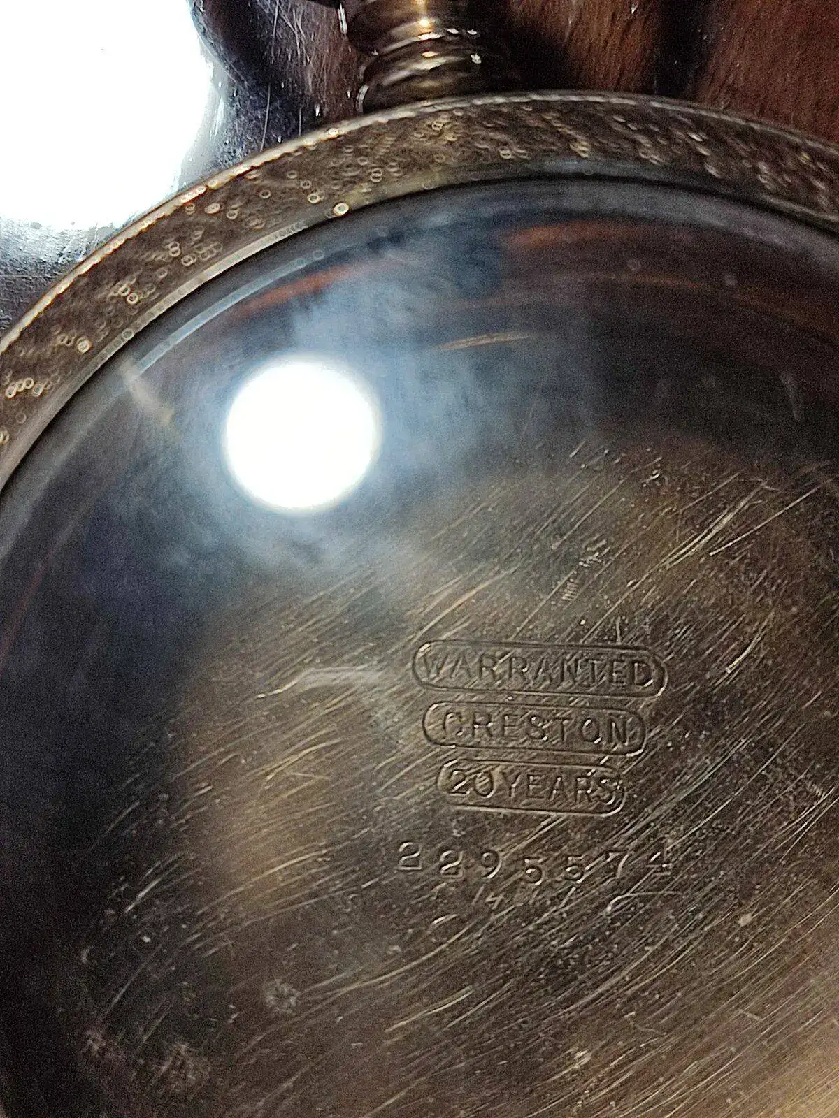

Hola gente

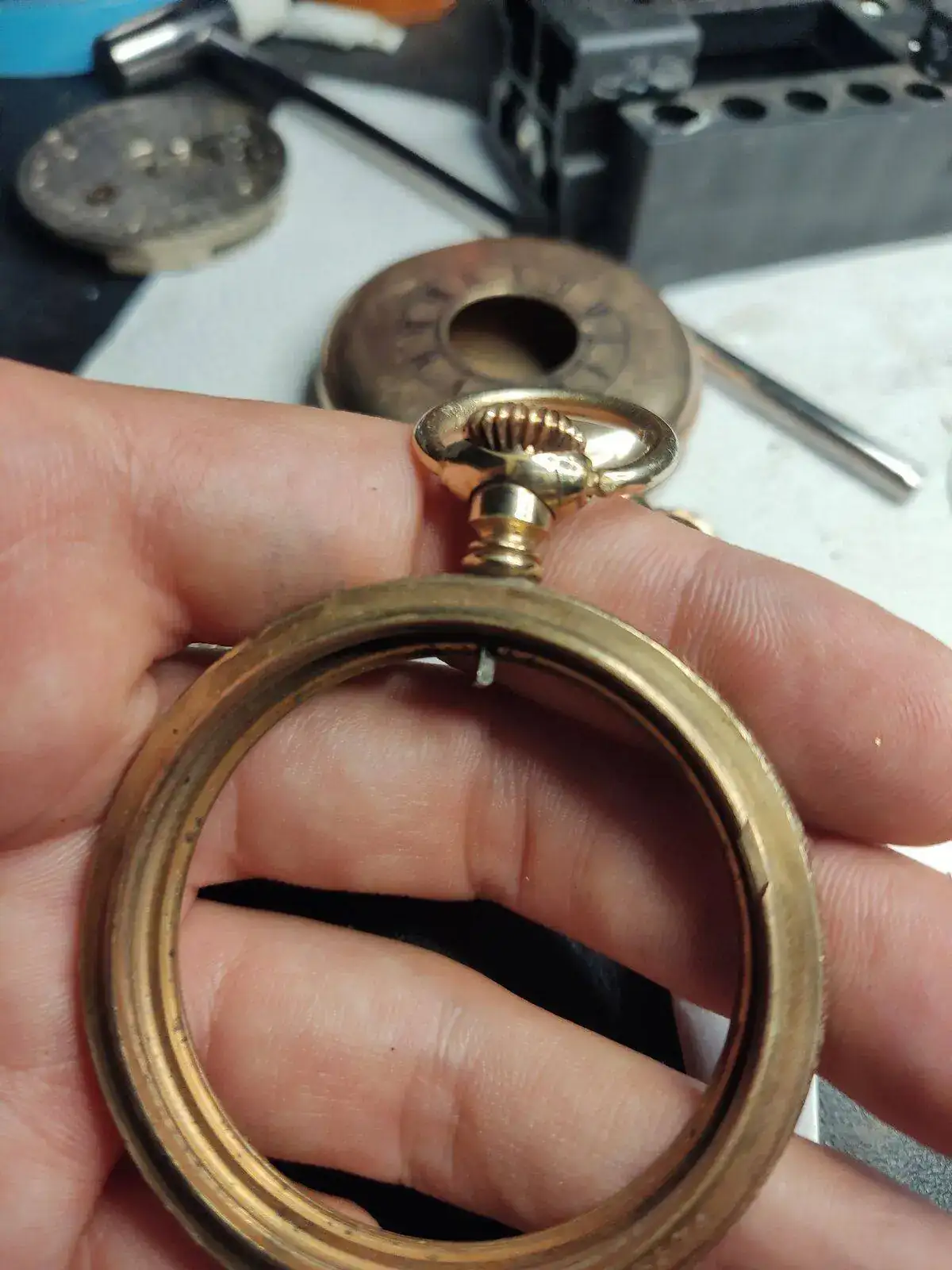

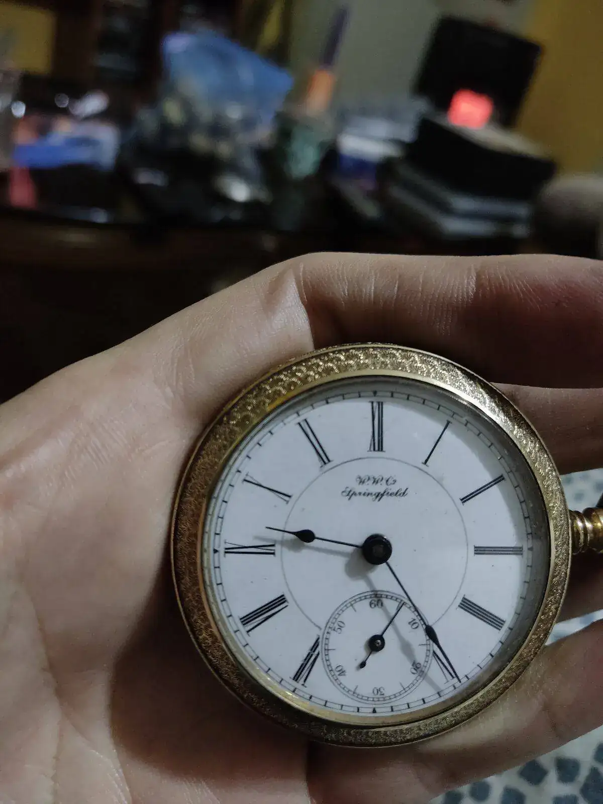

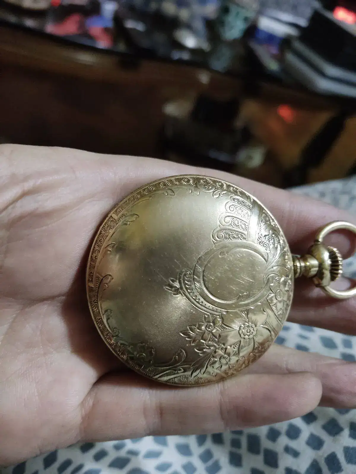

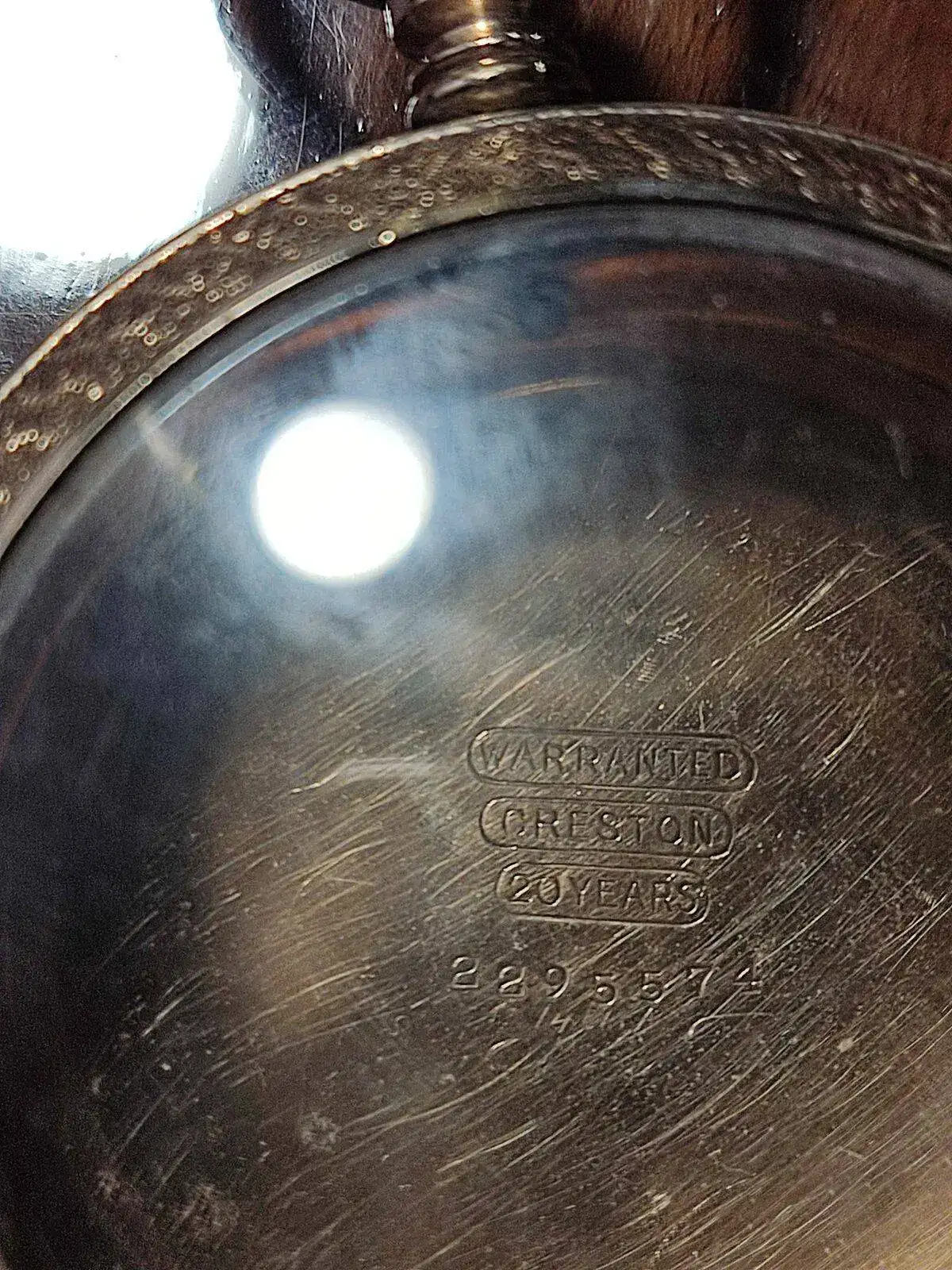

Estoy buscando un calibre que pueda servir para esta caja, es una caja americana de 5.5 mm de diámetro interior, provavelmente fue de u. Waltham o un Elgin. Se agradece cualquier ayuda. Un saludo

""5.5 mm de diámetro interior,"" ¿estás seguro de esta medida?
Un saludo enrico
Reacciones: Roberto Reigosa
En principio si... Pero si tal dejame revisar y co firmo de noche
Míralo bien, parece una caja para un 18s, pero bien podría ser para un 20s. También estaría bien si tiene la hendidura para accionar la leva de ponerlo en hora.
No tiene... El bisel va a rosca... Lo miro y corrijo si es preciso. Gracias
Reacciones: miquel99
Estos biseles suelen ir a rosca. Deberías medirla parte inferior de la caja donde imagino encontrarás algunas marcas de tornillos. Por ejemplo, esto es un 18s
Y la parte trasera
Por eso debes medir donde se asienta el calibre
Reacciones: elqueaprende
Exacto, pero este tiene el cambio de hora en la corona... Luego añadiré alguna foto más para que lo veais... Me gustaría ponerle un calibre porque la caja está perfecta... Con el dorado impecable
45.9...bien medido
Y si, tiene ranura para cambio de hora
Entonces un 18s que sea "set lever" :ok:
Donde podría encontrar un calibre?...
En los portales de venta por internet...
En ebay, vas a encontrar, Elgin y Watlhman a patadas, en mi experiencia Elgin tiene modelos con tapa trasera a rosca. Creo que hay un post sobre uno que restauré hará unos meses. De estas marcas vas a tener suerte, porque eran medidas stándard y hay mucho stock por ahí. Sobre todo lo he visto en ebay.

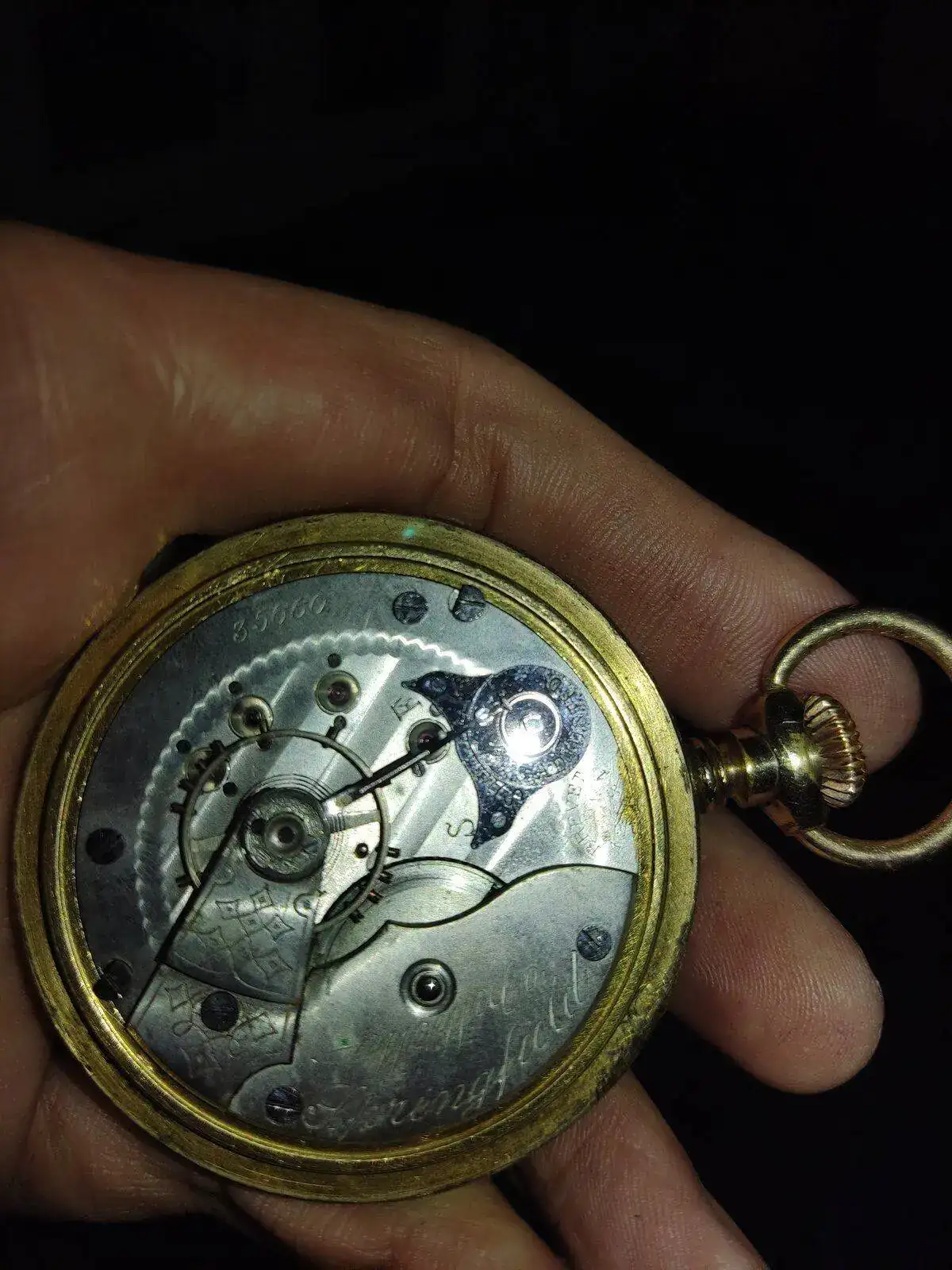

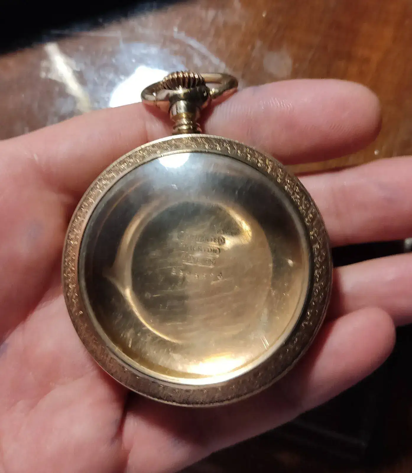

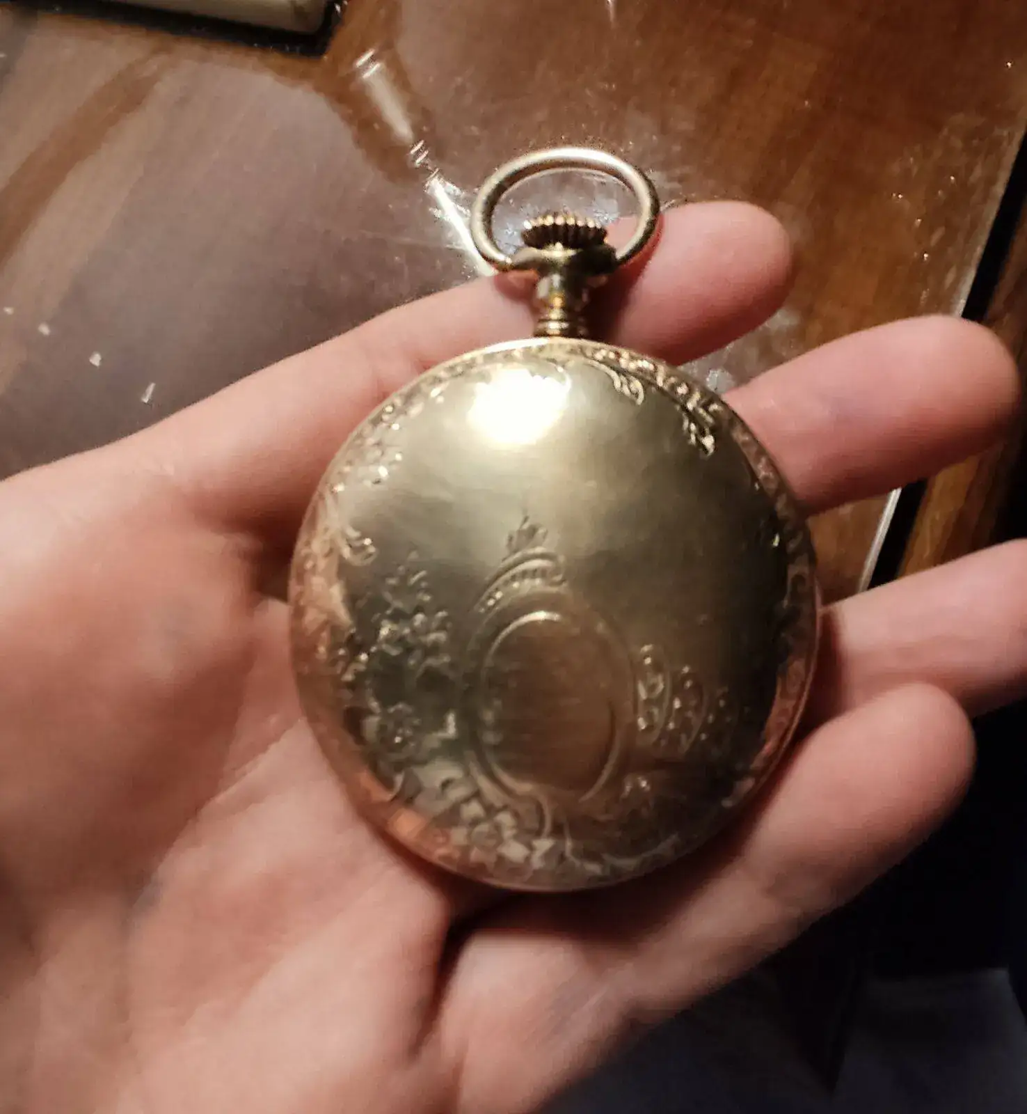

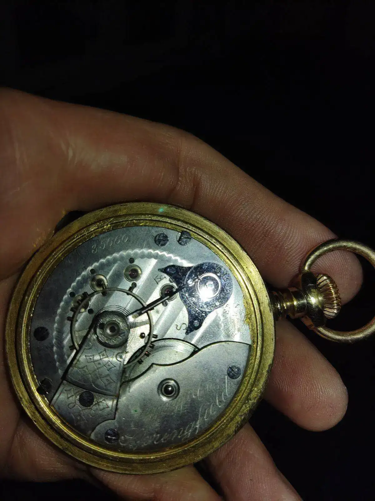

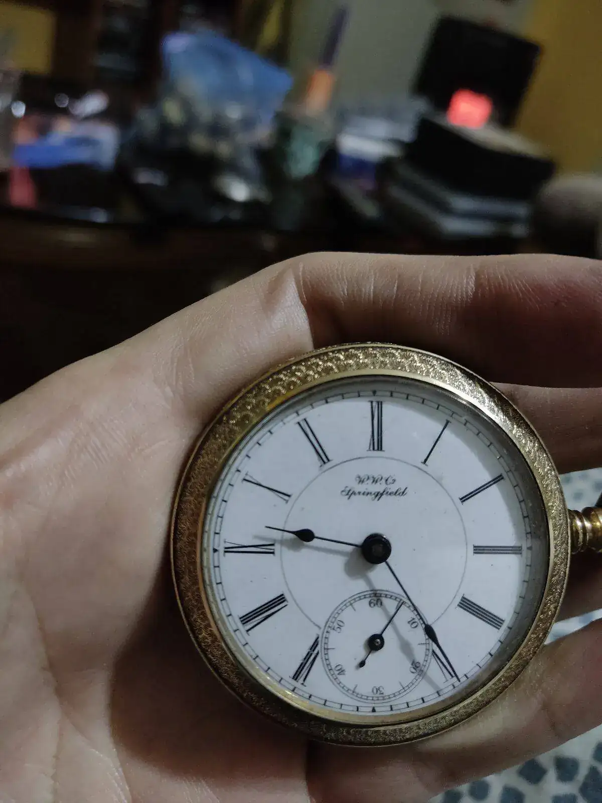

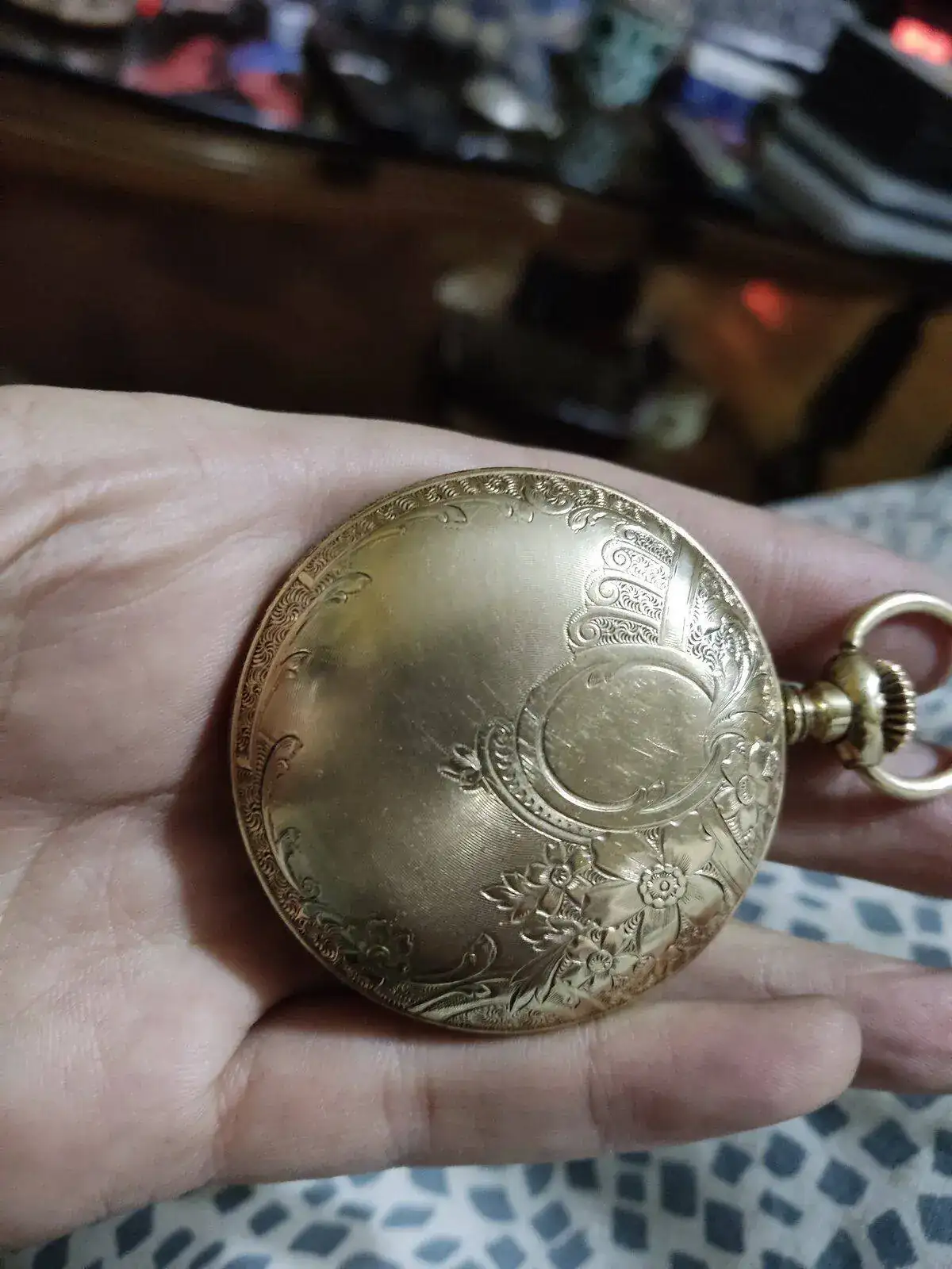

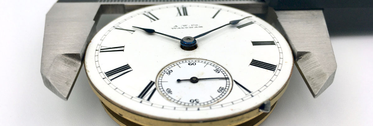

Os enseño el resultado, hice caso a la comunidad y me compré, no sin ciertas dudas 😂, un calibre 18s por ebay a USA... Resultado un 10...muchas gracias ❤️

pues siento responderte (aunque vaya equivocado) que ese calibre es un "Swiss fake" es decir un calibre de muy baja calidad, suizo, con apariencia de un reloj americano genuino.... Hay mucha gente que los colecciona, porque al fin y al cabo forman parte de la historia relojera, pero es como comprarse de aquí 100 años una falsificación china...

Si... Lo decía en el anuncio... Pero quería probar y no gastar mucho pues no conocía nada de los patrones americanos... 🙂... Ahora si me animo un día me pillaré un calibre elgin o Waltham... 🙂

Existen desde el sXVIII, aunque su área de influencia era Londres y se denominaban "Dutch Forgery", pero en el caso de los americanos, si.
