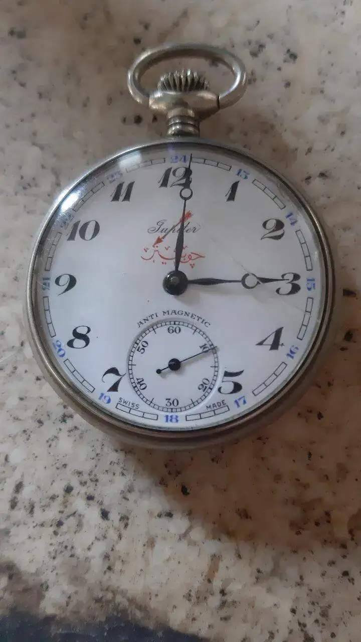

ayuda para conseguir informacion sobre esta preciosidad
  • Iniciador del hilo Iniciador del hilo trufi365
T
trufi365

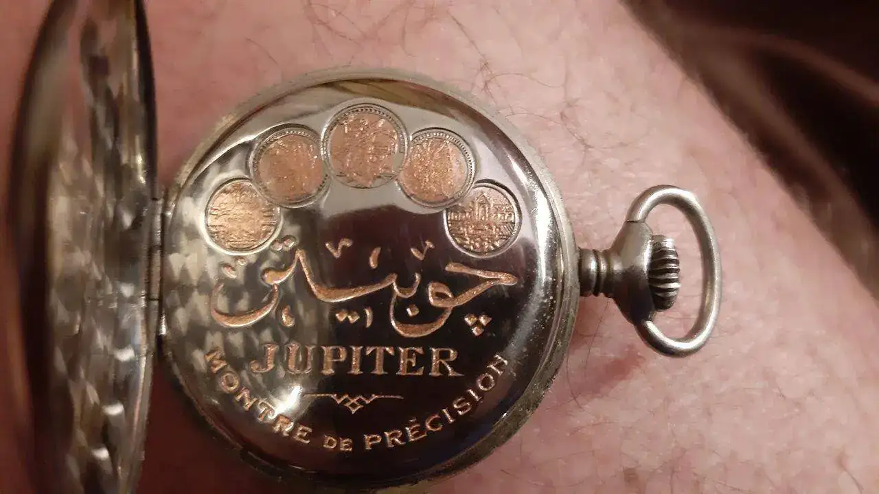

reloj ferroviario de marca jupiter
marca registrada por cortebert 1913
esta serie se fabrico para el libano y de ahí que tenga también. la marca escrita en arabe
perfecto estado y funcionando
agradecería que me pudierais dar algún dato más sobre el mismo

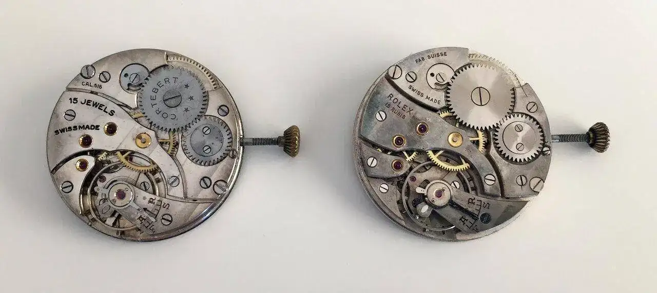

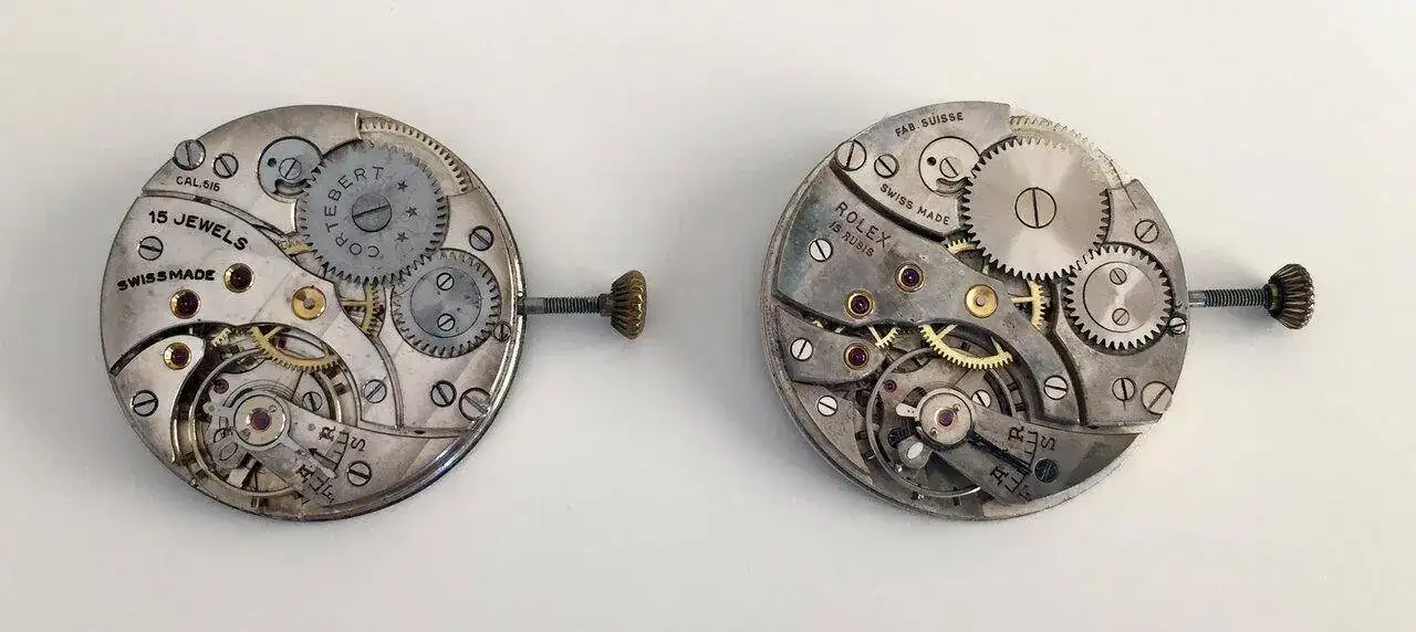

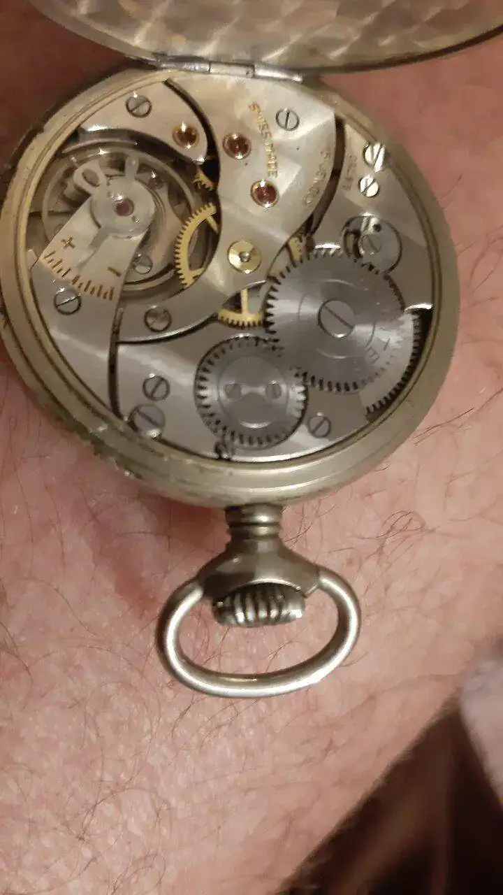

Pues que tienes un bonito y afamado movimiento cortebert 616, que fue modificado por Rolex creo que le nombraron 618, siendo igual. Y que luego produjo Molnija (Rusia) bajo el nombre 3602.
Un calibre de calidad hecho para durar.

muchas gracias por la información
intentare buscar más con esos datos
Un saludo y muchas gracias

Cacike ha estado muy acertado. Yo intuí que el calibre era un Cortebert pero no acerté a encontrarlo.

me sorprende mucho la cantidad de marcas que usan el mismo movimiento
y sobre el mio me sorprendió el estado y lo nuevo que aparenta ser viendo la maquinaria siempre desde mi ignorancia en este campo

hay algun sitio donde buscar mas informacion con el numero de serie?
tengo claro que el movimento en cortebert y que se fabrico en beirut pero no encuentro casi nada sobre estos relojes
No se fabricó en Beirut. Si en Suiza. Un comerciante de Beirut compro el calibre y lo ensambló. Eso creo.
De Cortebert como de otras muchas manufacturas no se conservan registros.

Cuando estuve reparando e! Molnija 3602 me empapé de la historia de este movimiento y lo reconozco a la primera. efectivamente el movimiento es suizo y el distribuidor sería del Líbano y lo adaptaría a ese mercado, es como el longines que tengo con caja con imagenes de toros.

El reloj se fabricó enteramente en Suiza y después se marcó en el Líbano, por eso le indiqué que buscase entre la historia del ferrocarril de allí. Se que puede ser muy difícil, y mas con las traducciones, pero es la única vía para descubrir algo más. Muy equivocado estaré, pero este reloj es posterior a la WWII. Referente a los calibres de Córtebert y sus variantes de Rolex, decir que estas últimas poco tienen que ver con la original, aunque estéticamente se parezcan mucho, Cambian sobremanera el conjunto del volante y su escape y sus ajustes, aunque eso no quita que el original no sea un buen calibre. Los soviéticos lo utilizaron y también lo modificaron, como en su número de alternancias y se fabricó durante muchos años. Yo tengo uno del ferrocarril de Stalin, que cruzaba la región del Dombás en Ucrania.
