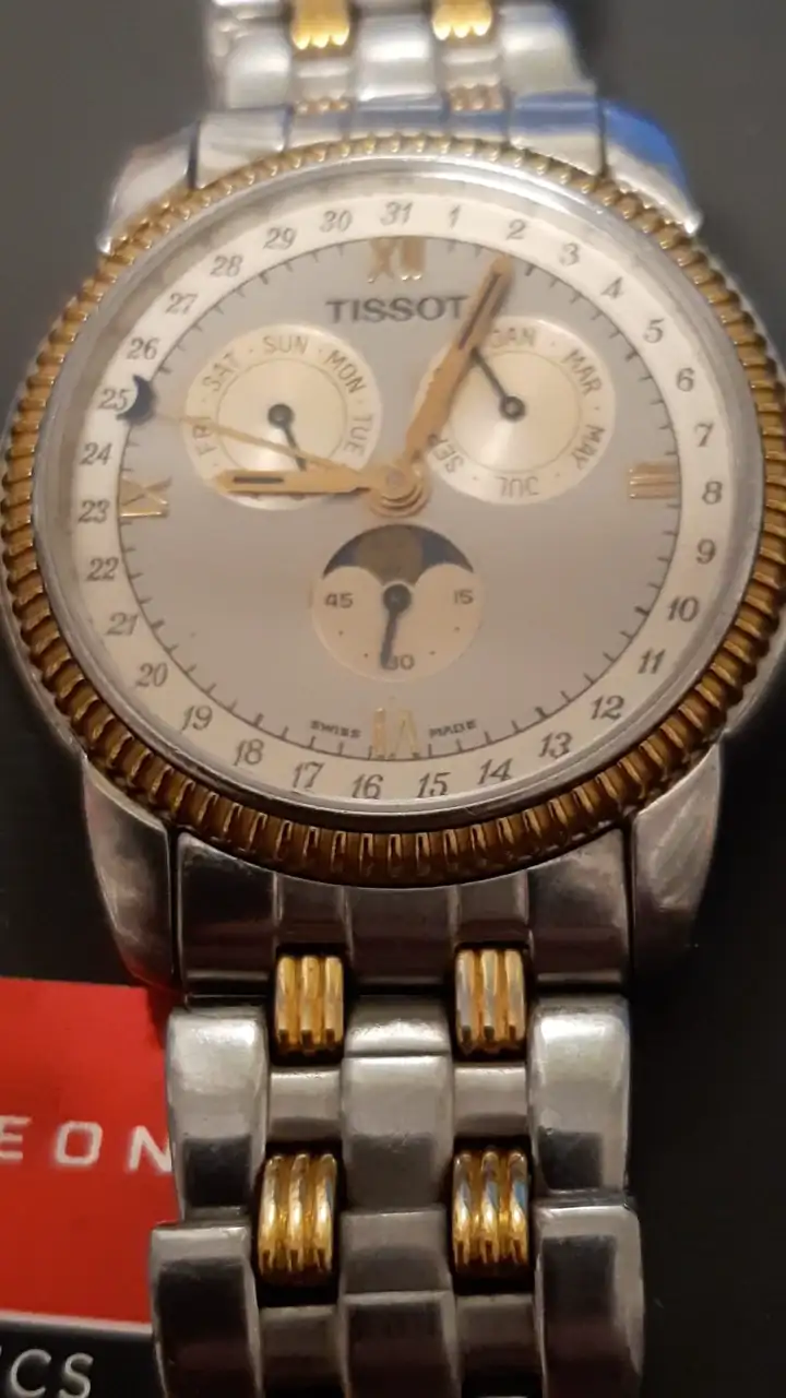

Buenas noches a todos:
Lo primero, desearos unas felices fiestas de Navidad y un próspero año 2025. Tan próspero que os podáis dar más de un gustazo de compraros los relojitos que os apetezca.
Quisiera ver si alguien me puede echar una manita. Tengo este reloj Tissot de cuarzo (una pena que sea de cuarzo, aunque no la única ya que sólo mide 35 mm, corona incluida… en 40 mm y al menos manual, y no te digo ya automático, habría sido un órdago). Creo que es el modelo Casablanca.
Resulta que sólo tiene la corona para ajustar todas las complicaciones que tiene… día del mes, día de la semana, mes, horas, minutos y fase lunar. Todo eso, con la misma corona. No le he visto botones ocultos laterales que puedan servir para ajustar esos datos combinados con la corona.
Yo recuerdo que hace años lo intenté ajustar y me costó una enormidad (de hecho la fase lunar no la llegué a ajustar, porque además tenía avería que no me había dado cuenta).
Por eso quisiera preguntaros si alguien tiene las instrucciones de este modelo y me las puede pasar por aquí, para ver si puedo hacerle un par de ajustes de desviaciones sufridas por las variaciones de duración de unos meses a otros.
Además, como cada mes debemos adelantar o atrasar el día del mes, pienso que o empiezo a hacer las cosas bien, o se me va a atragantar aún más.
Pues nada… a ver si tenéis a bien hacerme este regalito por Navidad.
Un abrazo a todos. Un abrazo puntual, por supuesto, como nuestros relojes.
Gedeón98

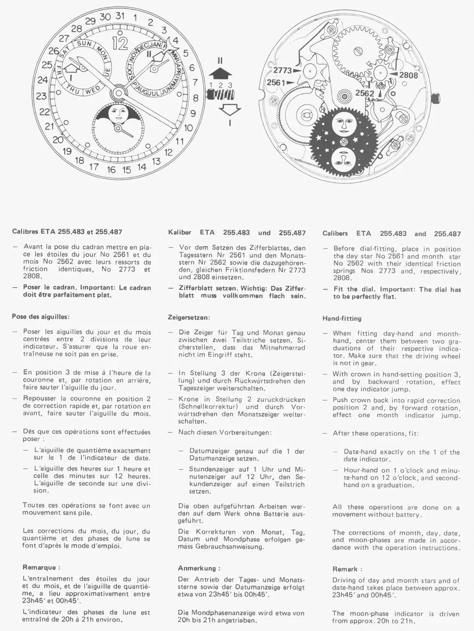

Lo mejor es buscar por el movimiento que es un ETA 255.483.
Aunque es para el montaje aquí lo explica.
Con la corona en posición de puesta en hora (3) girando hacia atrás salta el día y en posición 2 girando hacia delante cambiará el mes.
Reacciones: Joey
Ver el archivos adjunto 2970172
Posición 2: girando hacia adelante avanza la manecilla que indica el día del mes. Cada vez que da una vuelta completa avanza un mes.Al llegar al mes de diciembre, avanzo tres o cuatro días (yo sé por qué lo hago, no me fío).
Posición 3: girando hacia adelante avanzan las agujas de hora y minutos, y cada vez que completo dos vueltas me avanza el día de la semana y también el día del mes. Voy a llegar hasta el día martes de la semana, es decir, ayer, que me huelo que podré tener problemas y me cojo margen de seguridad.
Llegado al martes vuelvo la corona a la posición 2 y avanzo el día hasta el día 24 (ayer). Saco la corona a la posición 3 y giro la corona hacia adelante. Al pasar por segunda vez por las 12 me cambia día de la semana y día del mes. YA LO TENGO CUADRADO; REDIEZ!!!

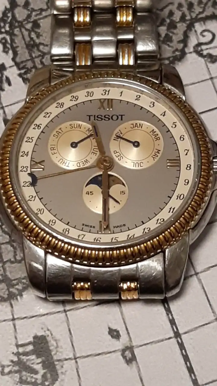

La foto que demuestra que lo he conseguido, jejejejejeeeeee

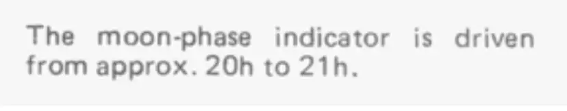

Pues parece que es fase lunar.
Al menos eso dice en la imagen que ha dejado el compañero.
