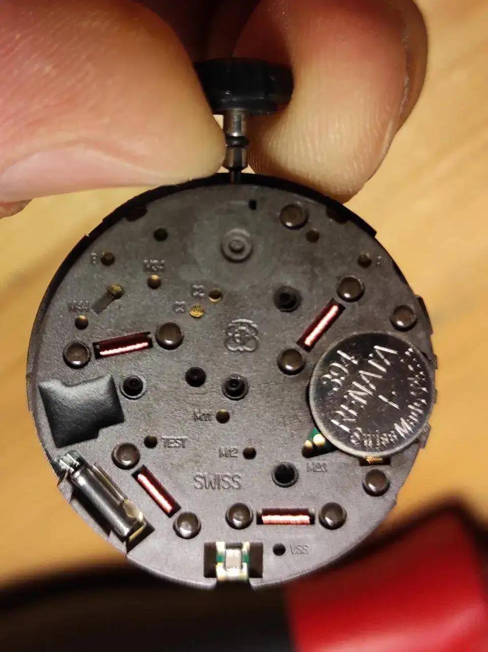

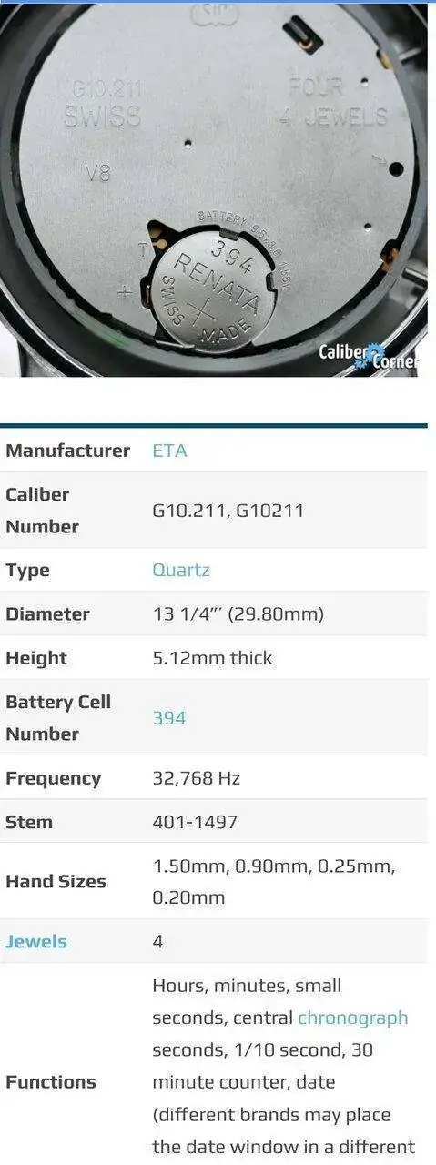

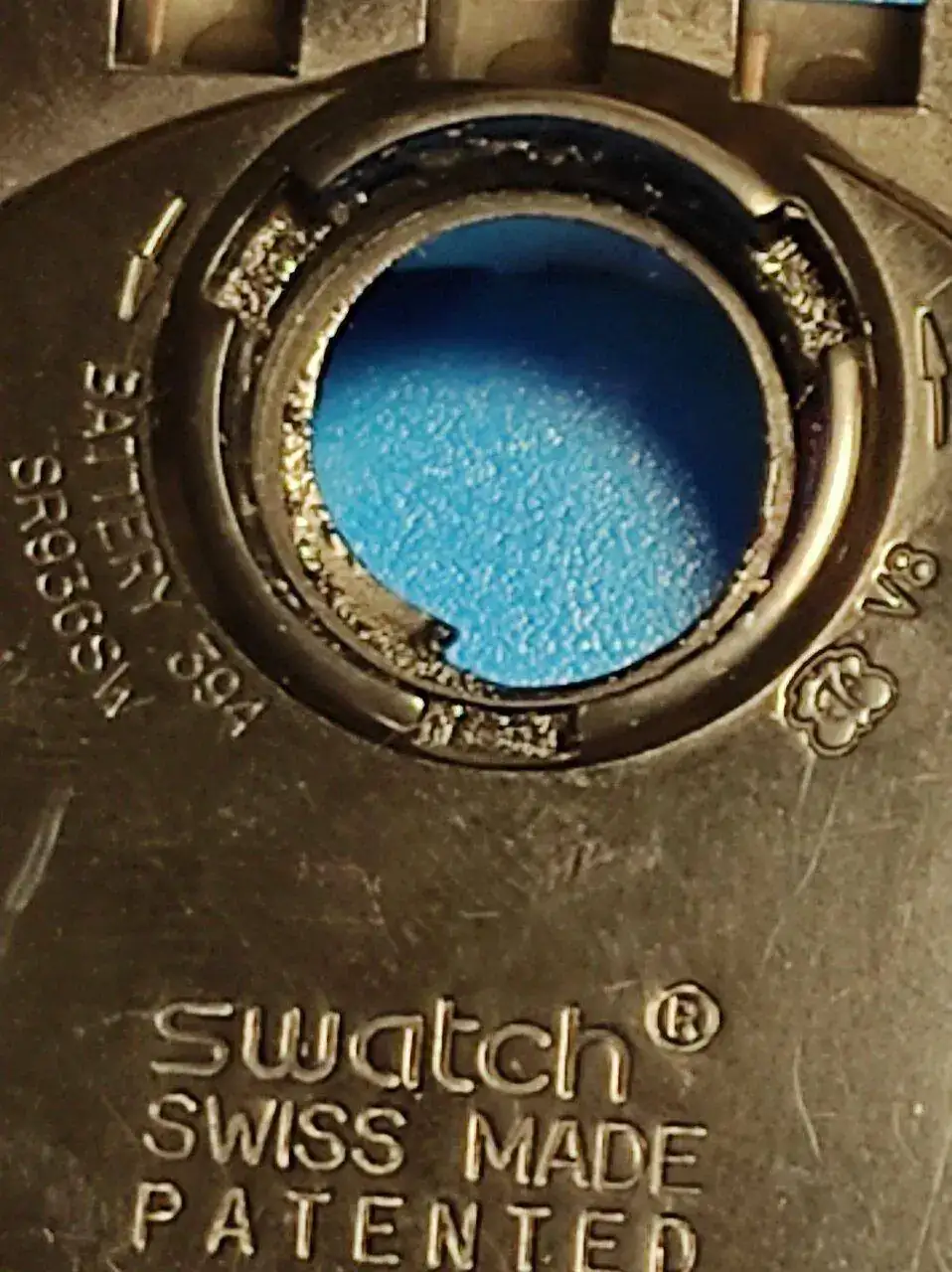

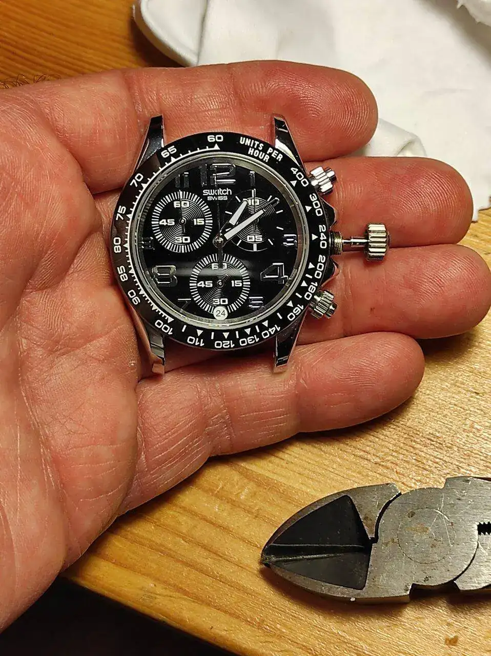

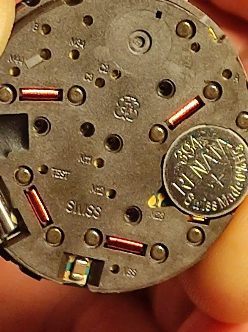

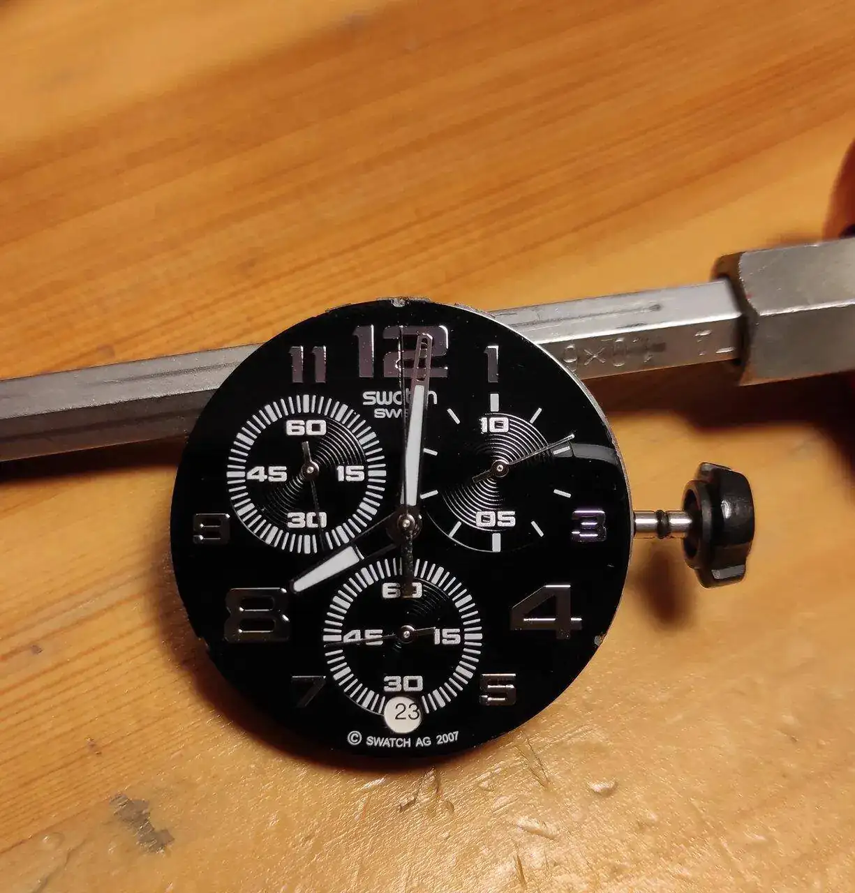

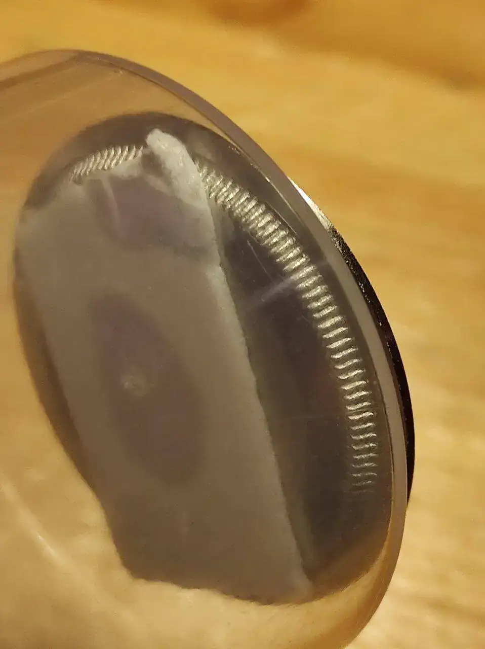

Hola a tod@s, necesito ayuda para llevar a cabo un mod a partir de un movimiento ETA G10211 que he extraído de una caja que lo dió todo de swatch (V8: Made in Swiss). Bueno, creo que es este movimiento ya que el G10711 es idéntico. La única diferencia parace ser la altura... El mio pasa poco de los 5mms. Aquí dejó fotos por si alguien me puede ayudar primero a la identificación antes de buscar bata, tija y caja de acero...
Aquí enlace para desmontar el swatch.

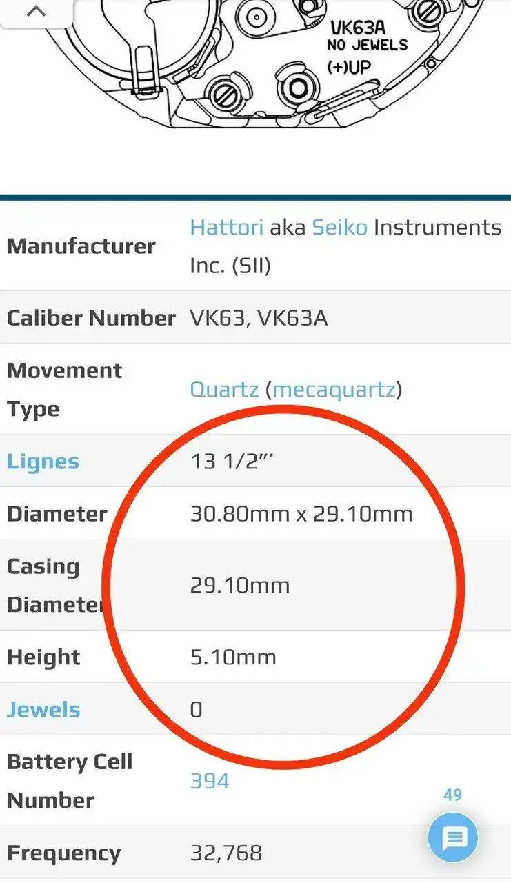

Mi primer handicap es que el movimiento no lleva la chapita trasera ya que la misma caja de plástico hacía esta función y que la nueva caja está orientadas a un movimiento Vk63... Los ángulos de los pulsadores deben ser igual en los dos movimientos.Con la bata se podrá consegui la compatibilidad?

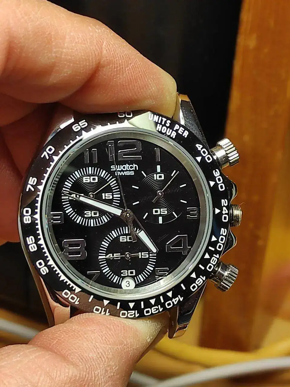

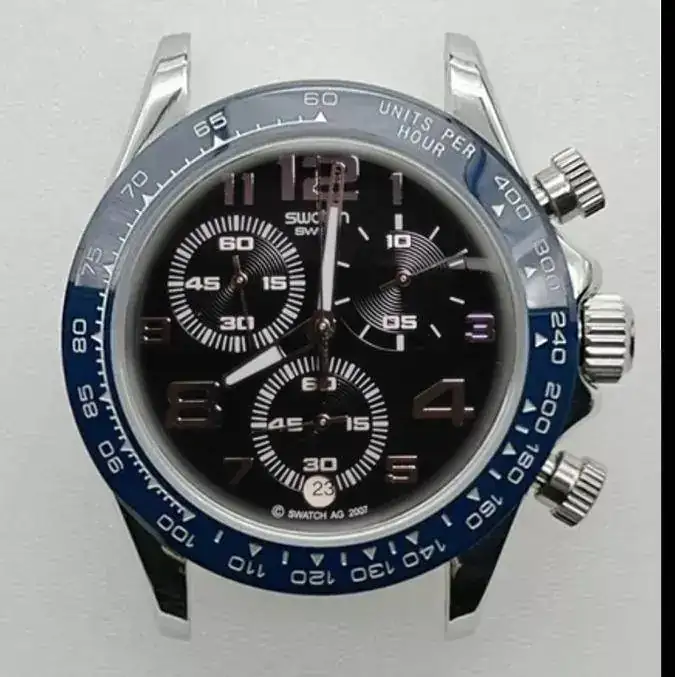

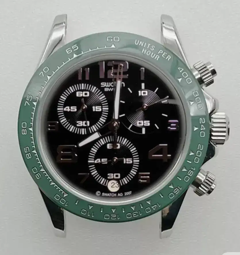

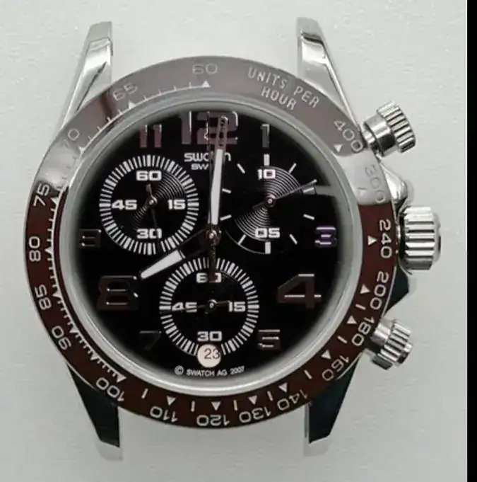

Un "fotochop" del resultado final, haber que os parece...

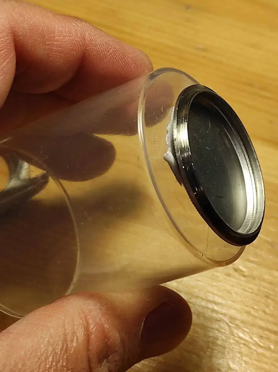

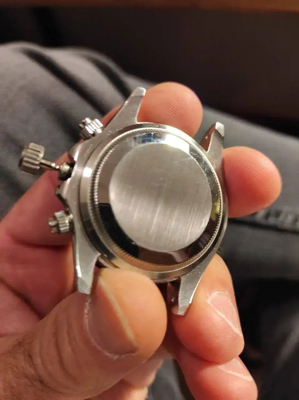

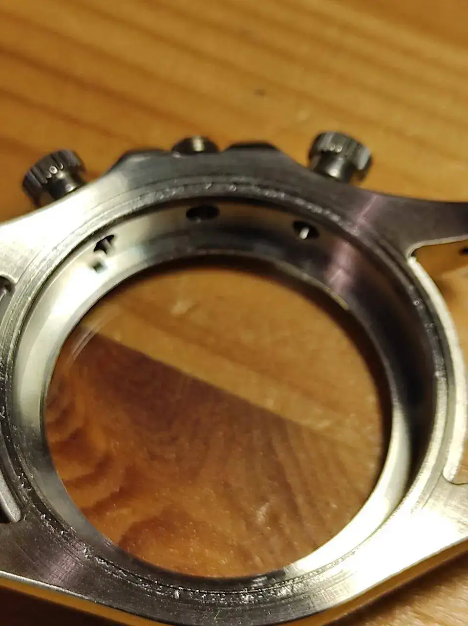

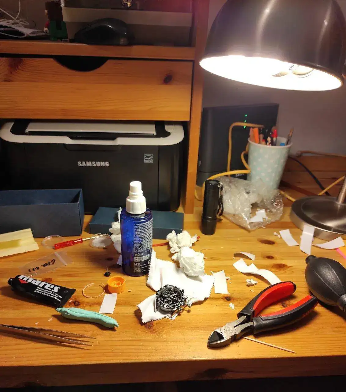

Bueno, ya me han llegado piezas (me falta la bata y la tija específicas del calibre que tendré que adaptar...) Me encontré con otro handicap: el de abrir la "caja rolex" sin herramientas para ello pero usé un truco de alguien del foro quevme ahorró pasta (fotos de abajo) El tema no queda mal y los ángulos de los pulsadores son casi idénticos... Hay futuro para mi ROLSWATCH Daytona🤣🤣🤣
La Caja vino en general bien aunque le faltaban pulir la parte ferior de las orejas donde van enganchadas las correas (ahora no se recuerdo se llama 🤔) y tuve que estar con la "dremmel" un rato. Pero por 30 y pico esta bien. Recordar el cambio de estilo desde el modelo original. Perdemos las letras inferiores del dialdial y los marcadores de segundos del bisel (no veo como poner un anillo marcador de plástico... Una pena)
Reacciones: Javi1988 y Tiritona
Me ha costado horas adecuar la bata (lija y muchas pruebas) y los pulsadores pero ya casi lo tengo!! Falta cortar tija y cerrar bien la caja (alguien de Mataró con la herramienta adecuada?) ✊😜
Por cierto, tengo un montón de batas de este calibre por si a alguien le hacen falta (ver abajo)
