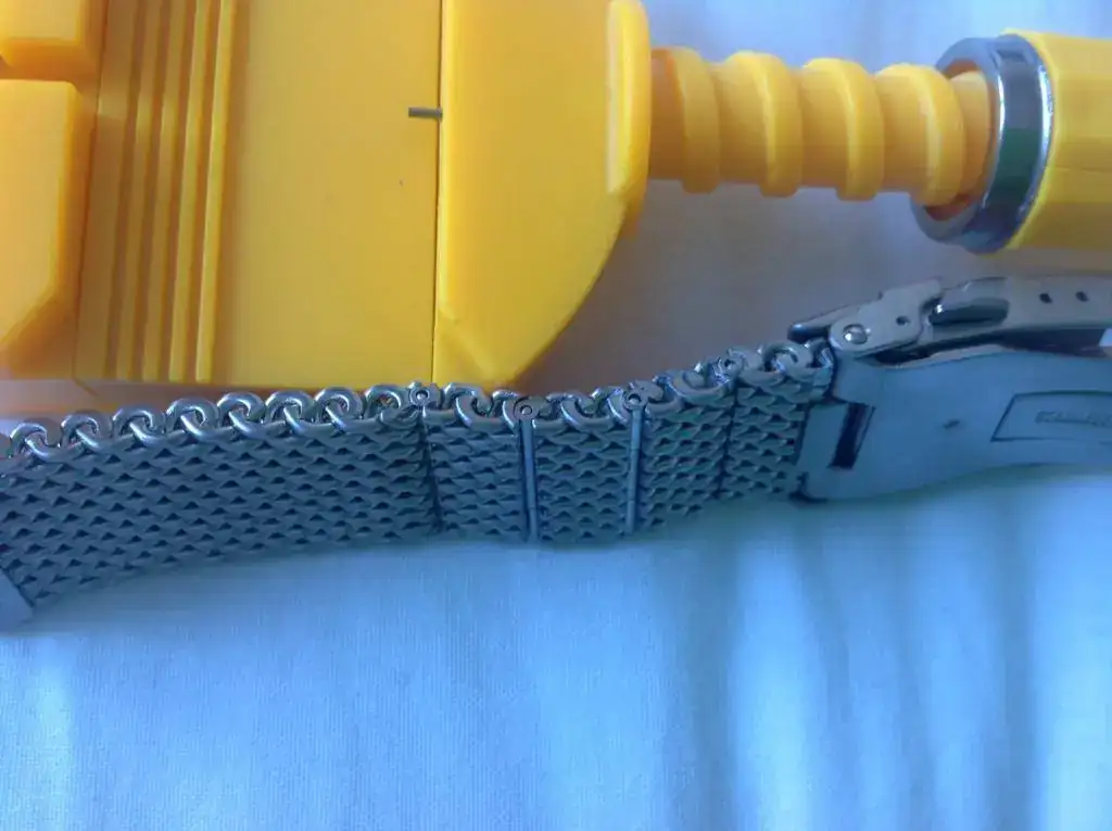

Hola gente:
Me acaba de caer hace un par de horas un Squale. La correa necesitara de la visita a un zapatero para agujeros extra y la milanesa NO TENGO NI IDEA COMO SACARLE LOS PASADORES de los "eslabones" rigidos que sirven para ajustar su longitud. No parecen roscados, ni responden a empujarlos (no he forzado) con un punzon... ¡cualquier ayuda me sacara de este estado de frenesi!

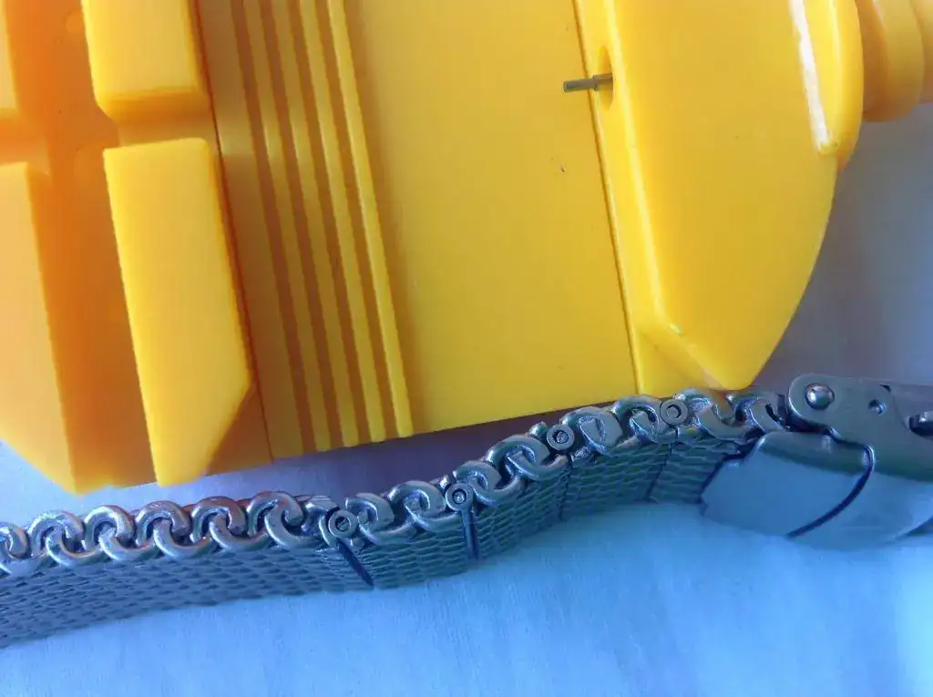

Tienes que presionar por el lado de la primera foto ;-)
O sea, coloca la punta en el lado de la primera foto, y rosca la herramienta sin miedo.
Correcto ... es lo que habia pensado yo también antes de leerte compi !!!
Ha acabado como tienen que acabar estas cosas... ¡con el reloj en mi muñeca!
Para los novatos, tratare de explicar mi experiencia.
Se trata de unos pasadores en V, como un cilindro con un "tajo" a lo largo de su eje longitudinal. El secreto para sacarlos es presionar por la punta completa, la que no tiene tajo.
Para volverlos a meter, primero metemos esta punta "sin tajo", y martilleamos sobre la que si lo tiene.
