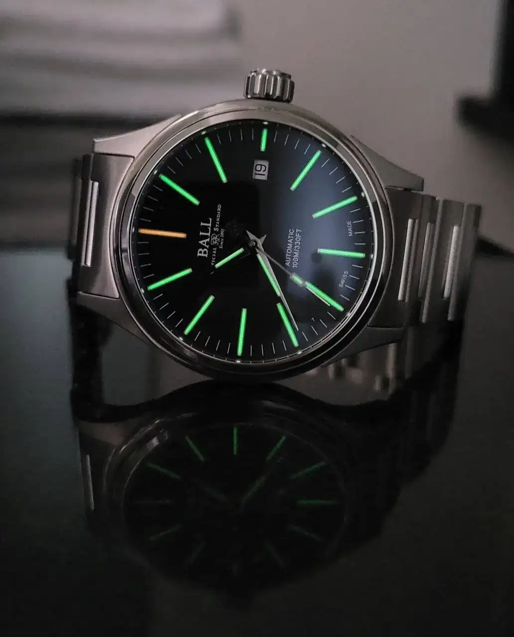

Y lo sueltas sin subir una foto, ya te vale… La luminiscencia del Marvelight me parece una virguería.Dentro de 30 años ya el Ball ni te lo pones e igual se llevan de nuevo las paelleras de 45 mm o nos ha dado otra vez por el Marinemaster 300.
Fuera de bromas, yo tengo un Ball Ingenieer Marvelight Chronometer y lo de la iluminación es muy muy llamativo.
Ya no es la cantidad de luz, es que además es tremendamente definida.
Compré este reloj cuando en realidad iba a por otro, pero lo vi y me dejó prendado. No me arrepiento en absoluto, es mi reloj de diario actualmente.
