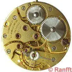

Hola Amigos de foro, hoy vengo con una consulta. Tengo un Longines 12.68z, funcionando muy bien peeerooo.. empezo a ponerse "dura" la corona al momento del ajuste de hora, es decir extraccion de la corona hacia afuera. Despues, normalidad. Otro par de intentos, corona trabada.. imposible sacarla para poner en hora, aunque la maquina funciona con normalidad. Es decir que ahora no puedo poner en hora el reloj ya que la corona no sale, quedo trabada en posicion de marcha.
Luego de varios intentos (y varias uñas rotas
) preferí dejarlo así antes de romperlo o romperme un dedo. Adjunto fotos del calibre de Don Ranfft, el calibre es el mismo, pero todavia no lo abro, no sin antes consultar con ustedes que la tienen clara :yes:.
La consulta es, que seria recomendable hacer? Si mal no leí si quito la tije desajustando el tornillo con la corona en posicion de dar cuerda (osea como esta ahora que no la puedo extraer) despues no voy a poder volver a colocarla dada la falla que se presenta? O puedo aflojar los tornillos de ajuste de caja, quitar el aro superior con el plexi, sacar las agujas y tratar de quitar el cuadrante "ladeando" la maquina sin sacar tije (lo bueno es que de tanto jorobar la corona se desajustó y ya la puedo separar de la tije) para acceder a la parte de la maquina de donde proviene la falla? Cual sería la misma, falta de lubricacion? Que me recomiendan? Mis conocimientos no son superiores pero me le animo al Longines

Revision general, seguramente estara muy sucio o seco el sistema de tiret.
Yo le haria una revisión y asi sabes el estado del reloj.

Alguna recomendacion para la limpieza/lubricacion del resorte de tiret? ::Dbt::
El tirete bloquea la extracción porque lo más seguro es que tiene un nº de vueltas efectivo el tornillo para abrir o cerrar y se ha destornillado completamente. Esto es tarea de un relojero y que te lo revise.

Habria que limpiar el sistema de rodaje y engrasar para que no te cueste nada cambiar de hora y ademas el reloj marche bien.
Y tb aceitar los puntos de roce en el sistema de tiret entre otros( faltaria tambien el cubo, los incabloc del eje volante y demas)si no lo has hecho antes( y no tienes los productos necesarios) y el reloj tiene algun valor es mejor que lo lleves a algun relojero de confianza.

Jotado, si se hubiese desatornillado completamente no se saldria la tije junto con la corona? a mi se me sale la corona nada mas..

Si, se que lo mejor seria un relojero, pero quiero arriesgarme, ya llevo cierto tiempo "metiendo mano" a prueba y error por eso mi consulta. No soy experto pero me le animo como digo. Cual seria el procedimiento para el aceitado de los puntos de roce del tiret? (el eje volante etc para otro dia!) Cualquier indicacion es bienvenida. :ok::
El problema aqui no el que tienes que hacer(que tambien) si no el como.
Si te recomiendo un relojero es por el aceitado principalmente, ya que un mal aceitado tanto por falta o por exceso es perjudicial para el funcionamiento del reloj. No es por no indicarle las zonas de engrase si no por la cantidad y forma de engrasar. (tipos de aceite o grasa. No es lo mismo engrasar el cubo que en cuanto a densidad de la grasa que los incabloc del eje de volante.)

Hubiera sido mejor que nos enseñaras la trasera de la maquina, pero de todas formas pienso que el problema que tienes es que el remontuar esta agarrotado por el oxido que ha podido recojer con el tiempo.

Ya solucioné la falla de la tije trabada, pero veo que tambien tiene otra que consiste en que al extraer la corona para colocar en hora el piñon corredizo no hace contacto con la rueda de transmision (como que se quedara a mitad de camino, faltandole fuerza) pero al empujar en forma manual levemente el mismo sí se coloca en la posicion correcta y hace funcinar el mecanismo. Mas allá de la recomendacion del relojero la cual tomo pero asumo los riesgos, alguna idea de como solucionar esta falla? Desde ya Muchas Gracias! :flirt:
Hola. Es posible que tengas mal puesta la bascula, o que tenga un cierto desgaste.

Hola ZARKOV, exacto, ese es mi problema. Alguna idea de como solucionarlo? Cualquier ayuda que no sea recomendarme ir al relojero es bienvenida. ::Dbt:::flirt:
Pues tienes que quitar las agujas y la esfera para llegar al remontuar.

Hola CLAUDIOS. En mi opinion falta la otra fotografia en la que se ve el la bascula en su lugar de cambio de hora. Aunque ya le dije que el problema viene por desgaste de la bascula y/o del tiret. En muchas ocasiones no se engrasan esos puntos y luego pasa eso.
Pon la otra foto.

Buen día amigos; como no puedo dormir pienso y pienso en distintos problemas y me vienen a la memoria experiencias de haber tenido problemas de este tipo y en muchos caso resultó - que el cuadrado de la tige tiene rebaba o esta estropeada??
Otras veces un tornillo mas largo trababa el tiret o alguna pieza y otras veces el tornillo de la rueda corona era más largo??
