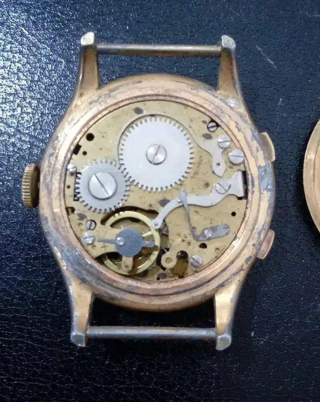

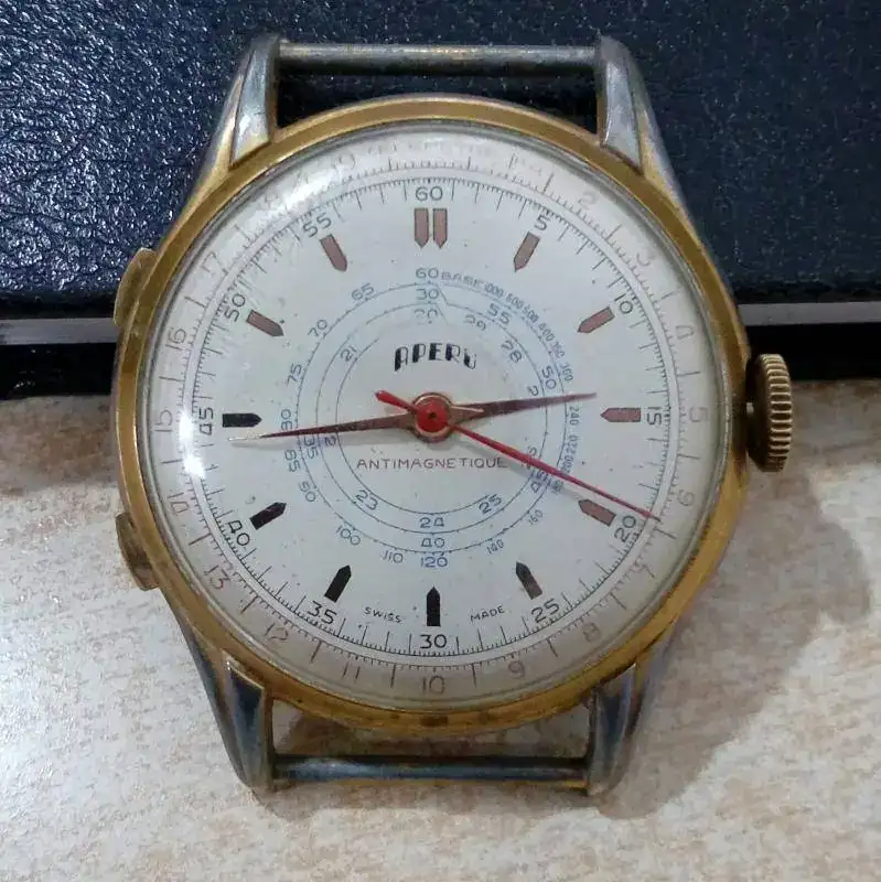

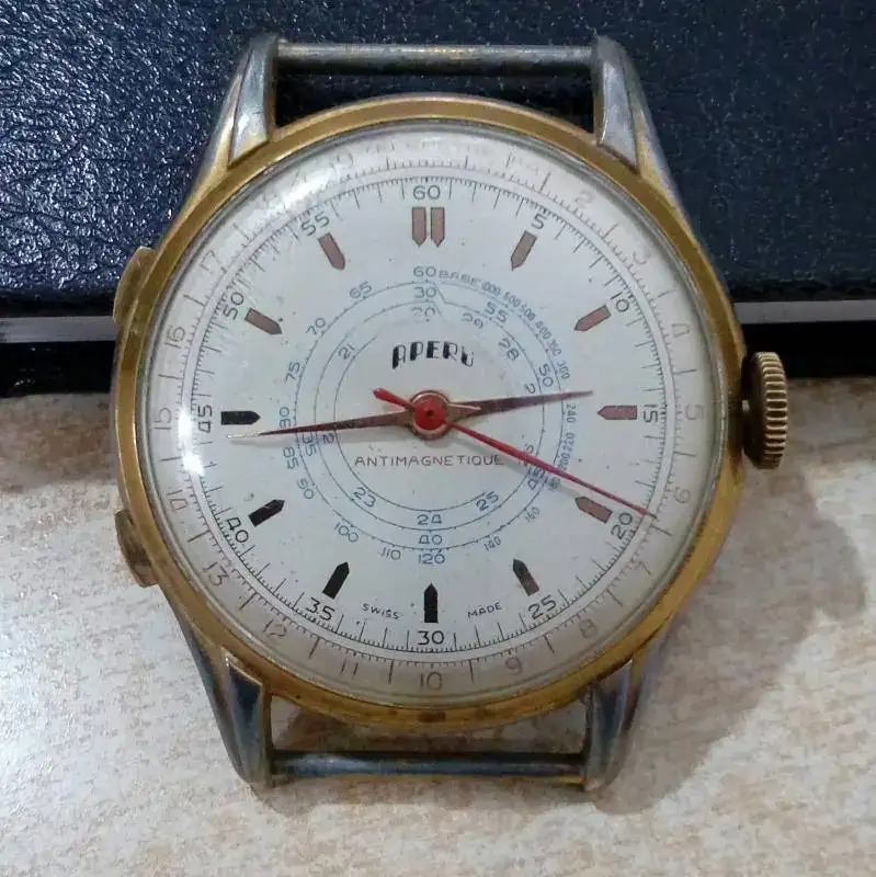

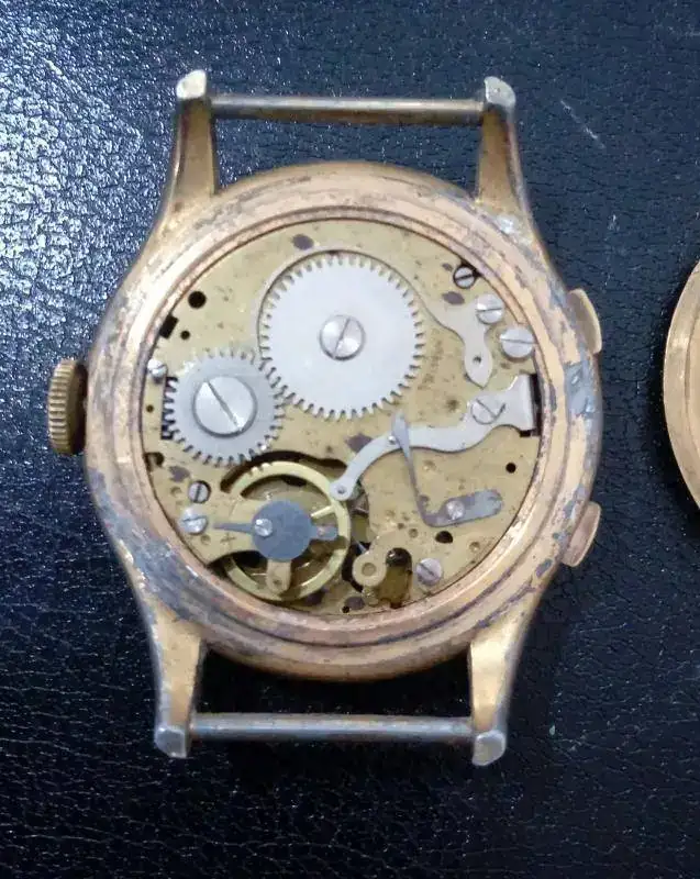

Buenas . Lo que me llamó la atención fue su esfera , aunque su caja está mas pá allá que para acá y sobre el calibre no se ná de ná , si alguien pude dar uma luz seré muy grato . Al lado de la rueda rochete tiene algo escrito pero no logro leer .

Una castaña, Fiegel.
Disculpa mí ignorancia , que sería una castaña en relojería :umbrella: :umbrella:
...y además pilonga, algún familiar de BFG BAUMGARTNER
Coño hablar claro que no entiendo na de na.
saludos

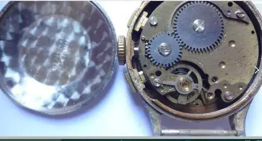

BFG XXX (posiblemente 866), lo más malo no, lo segundo. Ahora que cuando se limpian y se engrasan adecuadamente tienen un sonido como para tenerlos pegados a la oreja como si fueran una caracola. Lo malo es que así duran poco. Son dificultosos para trastear con ellos cuando se tiene poca práctica: ese áncora de espigas se ríe de tí ...... je,je,je.
saludos
Fiegel, en castellano decir que algo es una castaña (y peor aún pilonga) es como cuando se dice en inglés que algo es un "lemon". No sé el equivalente en portugués :ops:
Juan, Zappp propone añadir a la marca una D y una A, lo cual dejaría (Ci)mierda
Vamos, una kk de calibre, de esos que se usan de ejemplo cuando se argumenta que no todo el monte es orégano en la relojería suiza :pardon:
[SIZE=+1]Rego 147[/SIZE]
Features
simple manual-wind chronograph, 60s, 45min, 6h
only start/stop second, no reset feature
sweep second
Data
13.5''' (13...13.5'''), Dm= 30.5mm, Do= 30.9mm
H= 5.75mm
(inkl. cocks)
F= 0.6mm
T= 2.9mm
1 jewel
f = 17280 A/h
power-reserve 38h
(with stopped second a bit less)
Balance staff U904
Stem W932
Mainspring / battery
1.60 x 15.0 x 0.16mm
Hands
1.90 x 1.38 x 0.80 / 0.22 x 0.22mm
Remarks
pin-lever escapement
indirect minute, hand friction clutch on barrel (Roskopf type)
Only the second is stopped, minute- and hour counter are coupled to the hands gear and continue running.
early samples with Palierfix combined settings instead of real shock devices
varying balance cocks (cf. Rego 143)
family/generations:
setting-lever screw:
141: second
setting-lever pin:
142: second
143: without second
144,145: start/stop second
146: date
147: start/stop second, minute, hour
Example, year: signature; shock device
ca. 1965: R. Lapanouse S.A., GK, Swiss Made, 1 Jewel; Kif-Trior

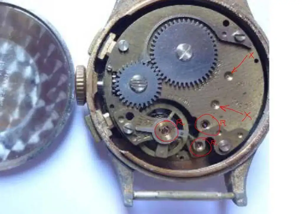

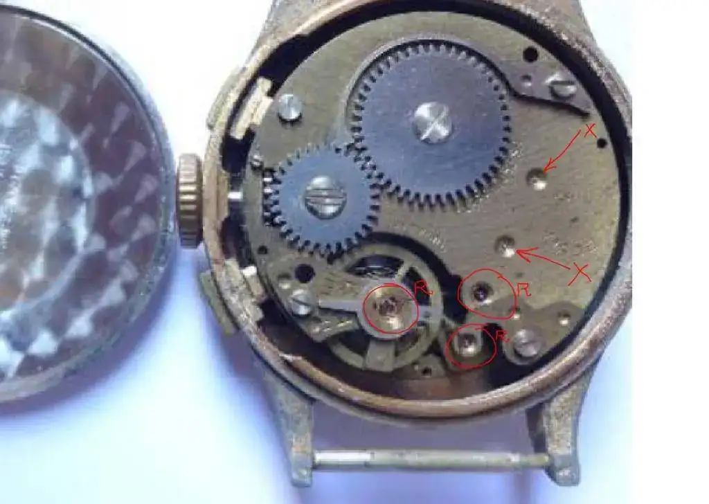

parece que este BFG tiene rubies en el eje del volante, el áncora y la rueda de escape, los otros ejes a pelo sobre la pletina... sin no me falla la vista...
Como te dice Manolo, los coges, los limpias, engrasas y los echas a andar, y al poco se empiezan a parar, a desajustar de hora, y al final es tiempo perdido.
Supongo que los hacían en su día para que aguantaran unos pocos años, supongo que omparando... como el cambio de pila de un cuarzo.... sirven para trastear, divertirte y coger práctica con ellos... encontrar uno que funcione bien, y que mantenga la hora es un milagro...
pero si... la esfera es chula...
pásate por este hilo y te lo miras por dentro...
https://relojes-especiales.com/thre...arine-no-es-un-baumgartner-866-marino.456255/
Si , considerando lo que dices y viendo que el espiral esta muyyy deformado no creo que sea buena idea agarrarlo .

Si , parece tener 6 rubies por lo menos ? pasaré por el hilo .

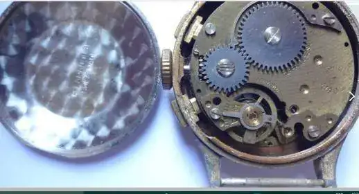

Yo tengo uno parecido
WhatsApp Image 2018-03-06 at 22.58.48.webpWhatsApp Image 2018-03-06 at 22.59.08.webp
